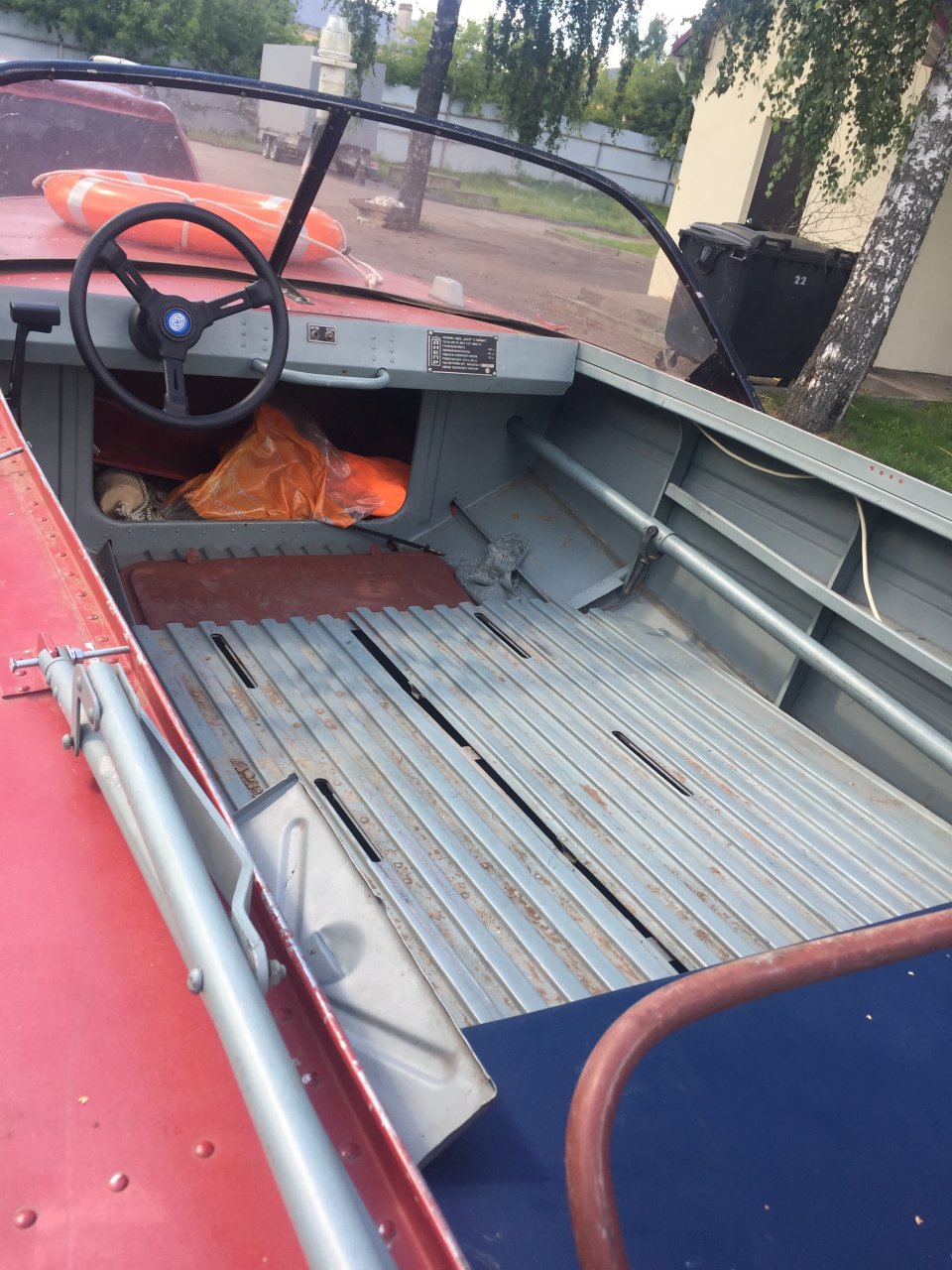

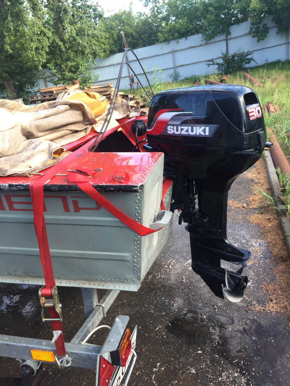

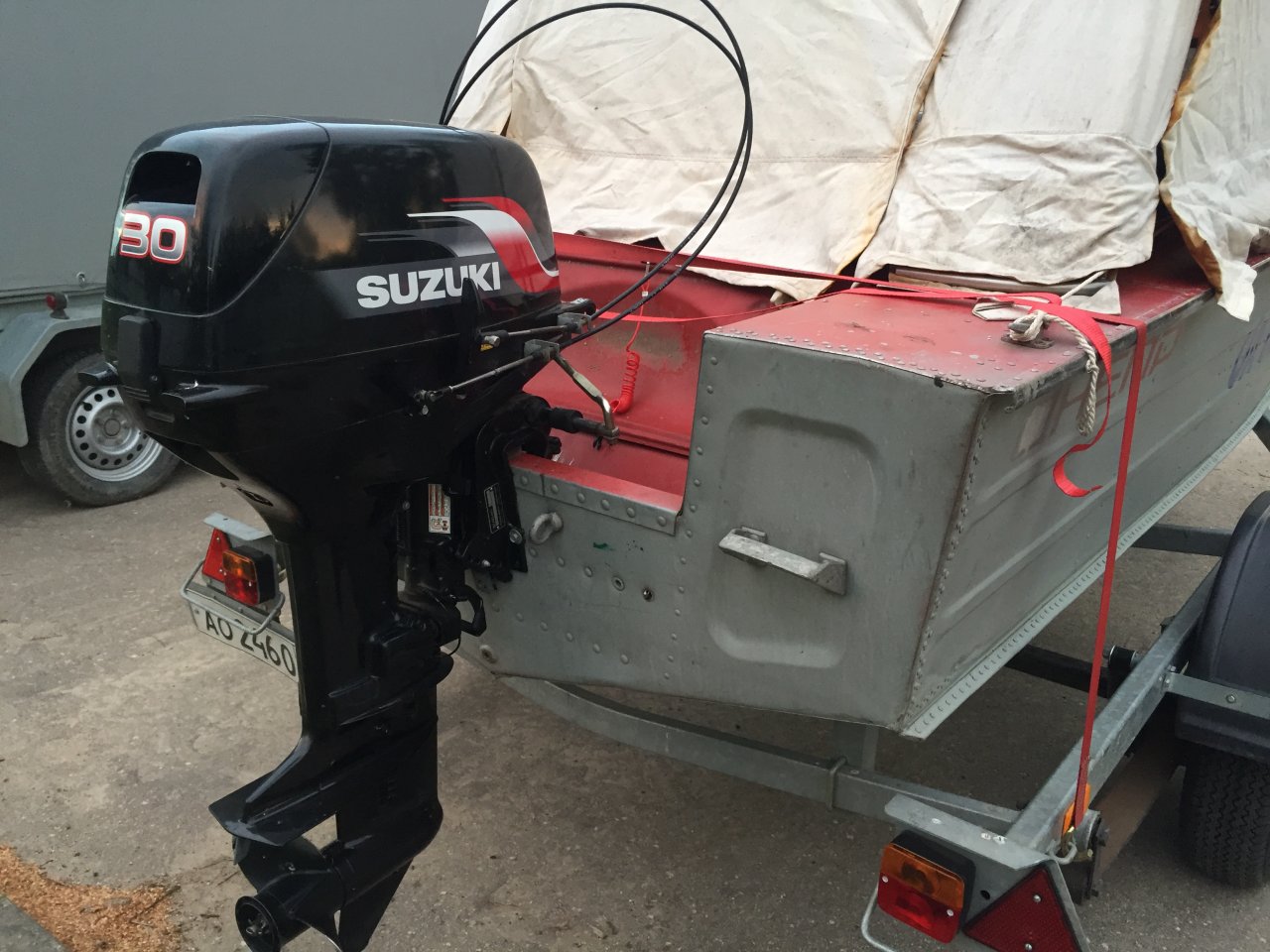

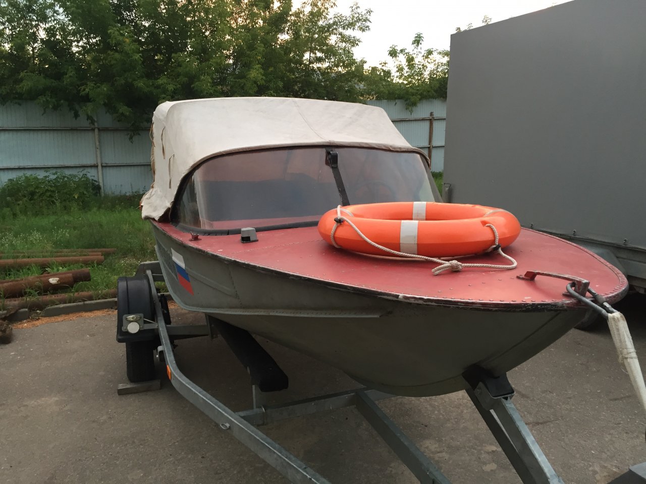

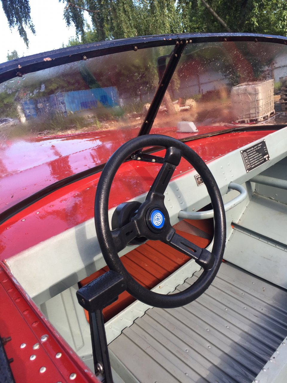

Вот и я вступил в ряды днепроводов). После П4 в молодости и 6 метрового каютника стал приглядывать дюраль для рыбалки и подвернулась лодочка 77 года рождения вся «в родне»...даже тент!! И живой))...в общем нельзя было не взять) Лодка в эксплуатации и не частой)) (мотор 08 года прошёл обкатку в 19 году)
В планах конечно поменять стекло на форточку и тент повыше, но пока жива тряпка, будем жить и юзать как есть.186168186169186170186171186172186173186174186175186176186177

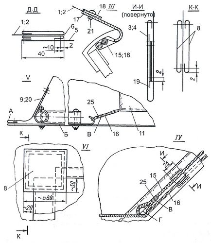

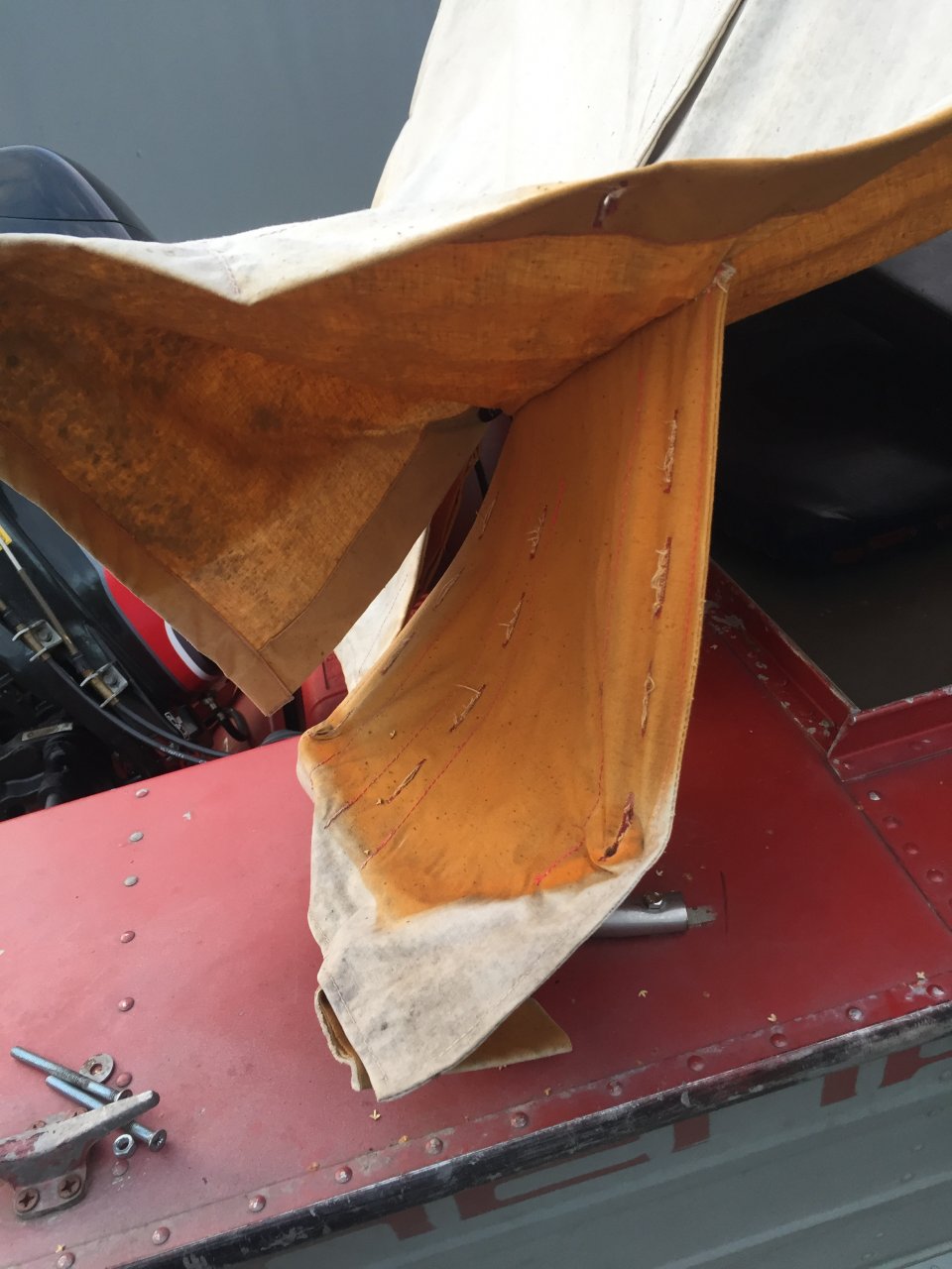

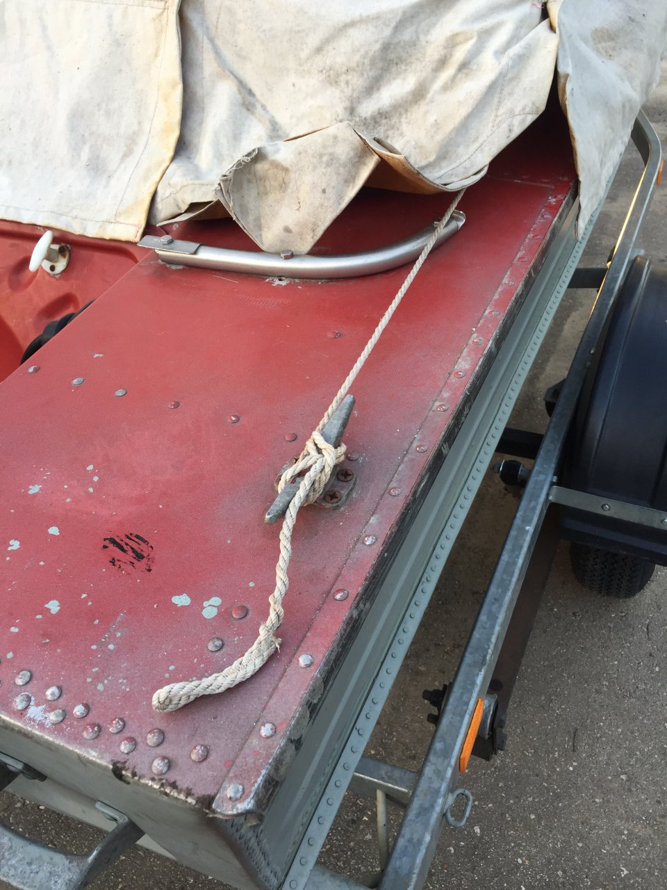

Нет креплений сидений, почти подошли от П4)))...главный вопрос, как крепится родной тент? Чувствую что то не так(, но не найду нигде. Нашёл чертежи тента, но на них не совсем понятно...особенно задняя часть. Как я понял должно быть два фала с петлями. Один натягивается на стекле от шпинька до шпинька (длиной около 2,5 м) а второй 7-ми метровый, то же проходит через лобовуху, но крепится сзади...а вот как, не пойму. И зачем сзади загнутые трубки на палубе, они и на чертеже есть
186178
2 113
2 113
Я знаю)))...но как именно?
Времени много уже прошло, с тех пор как крепил тент на Днепре, могу ошибаться, но по моему там на тенте крючки и ими за эту трубу или шнур а кромке тента и затяжка, не могу точно вспомнить, фото бы тента в этом месте увидеть, помогло бы вспомнить.
Вот здесь все выкройки и прочее есть про тент, узел с "трубой" на чертеже римская "V", он есть на твоём фото. Крючок и петля на нём, это крепёж задней части боковины.

Соглашусь, родное стекло удобное, крепкое, правильно просчитана высота и угол наклона, поток идёт над головой, смотришь поверх стекла, перешагивать через него вообще не проблема, менять его на "новодел", я бы не стал. Стёкла под заводскую рамку продают на лодка 44, емнип 2,5-3 тЫр. за комплект.

Шикарный экземпляр! Поддержу Олега! Усилишь корму и получишь лодку в визуально заводском исполнении, но легкую, маневренную, не боящуюся волны. Транцевой доски там уже скорее всего нет, но корма в первозданном состоянии. Вот и весь тюнинг!!! Про валкость никому не верь! Да, она валкая, но не для хозяина. Все очень предсказуемо и я не знаю, что нужно сделать, чтоб кувыркнуть ее.

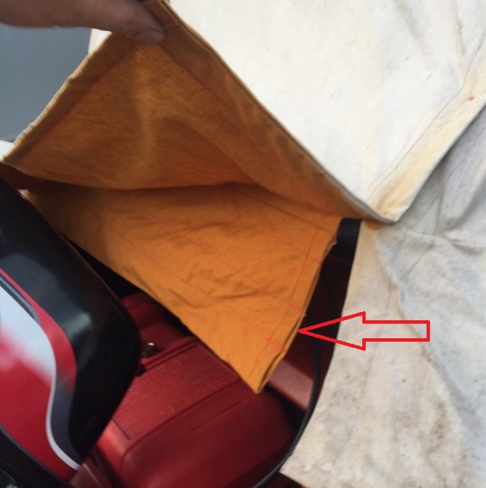

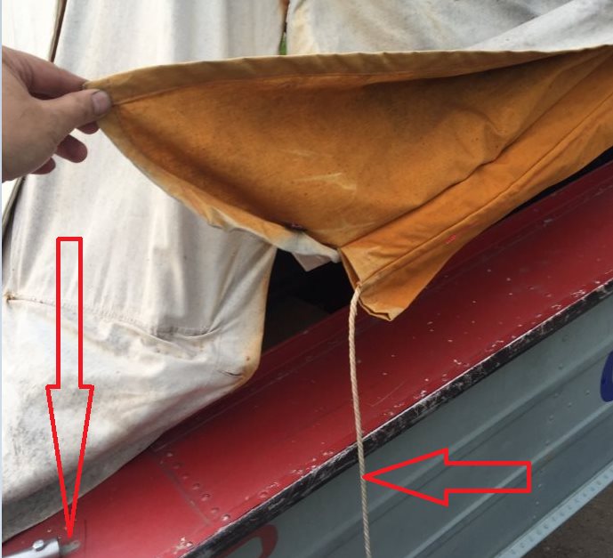

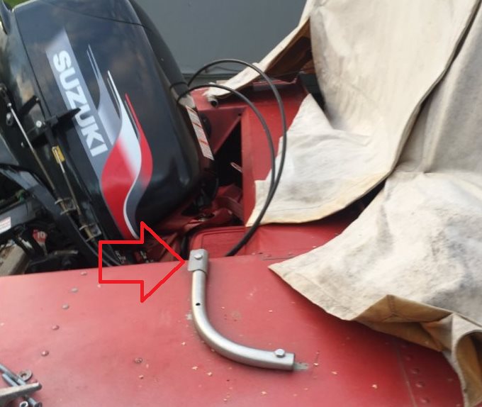

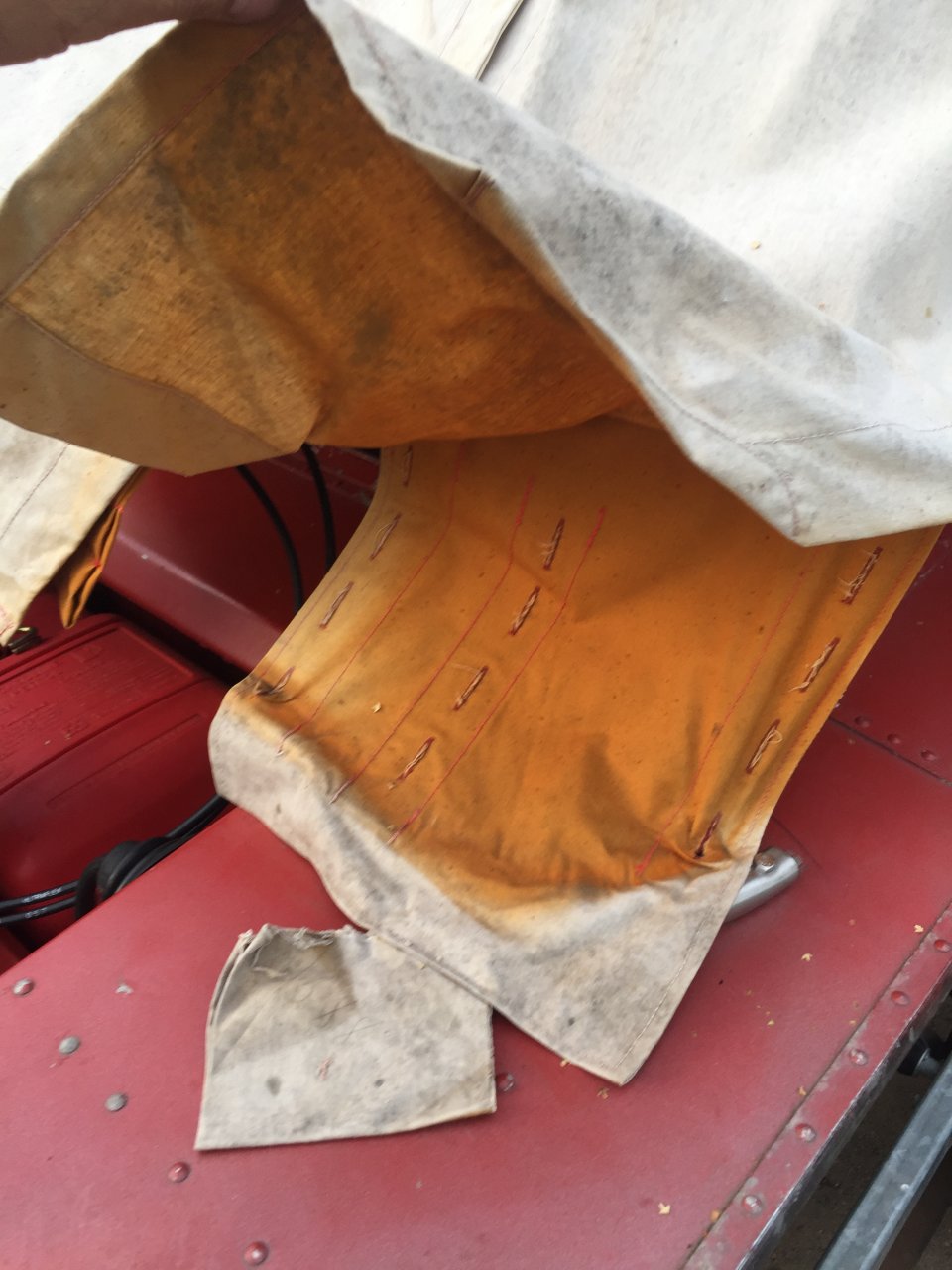

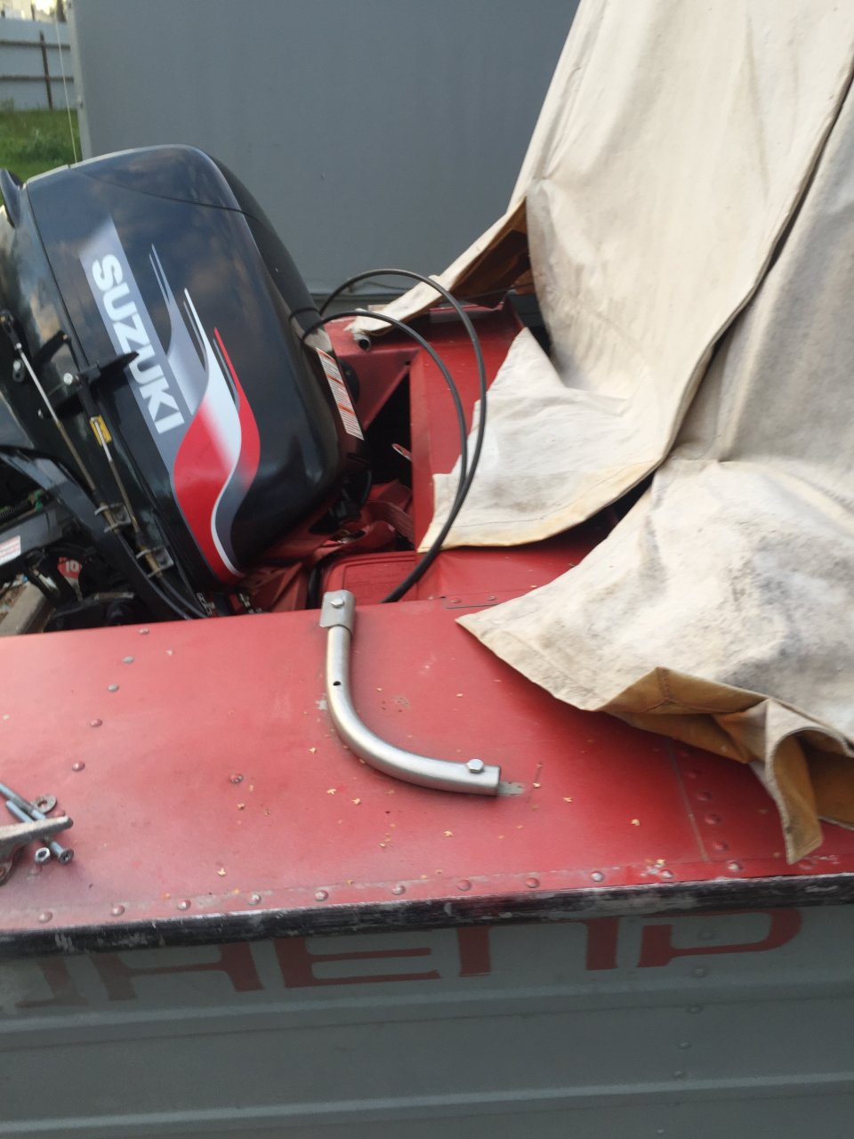

Я так понимаю в заднем клапане должна быть трубка, которая вставляется в загнутые трубки на корме, там явно зажимы под неё. А вот крючки...посмотрите фото, может вспомните?
186341186342186343186344186345
2 113
Я так понимаю в заднем клапане должна быть трубка, которая вставляется....
Да, в клапане\ калитке должен быть деревянный "черенок", он цепляется за "крючки" на концах трубок:
186348
на него же этот клапан накручивается и в закрученном состоянии крепиться вверху проёма, вставляется этот черенок в один из этих трёх "пазов, регулирует натяжку:
186347

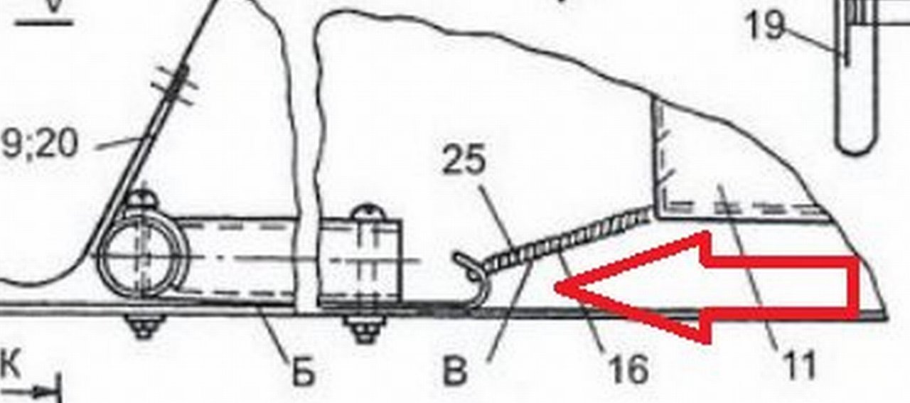

Вот здесь должен быть "крючок" у трубки, от него остался не закрашенный след, за него цепляется "верёвочка" от боковины тента6
186349

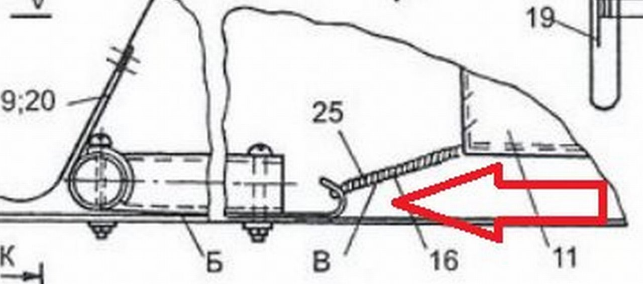

Вот он на чертеже:
186351

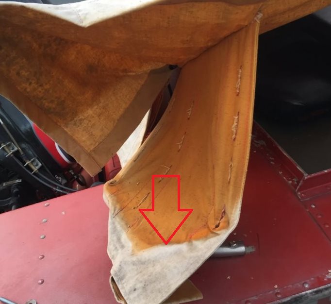

Вот на этой части тента, с обратной стороны, если не ошибаюсь, должны быть крючки из полос алюминия, они цепляются за эту трубку:
186350
Если сейчас там ни чео нет, сделай что то, что будет крепить эту часть на трубке.

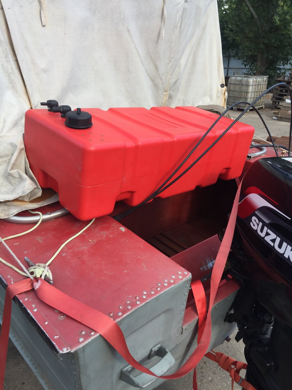

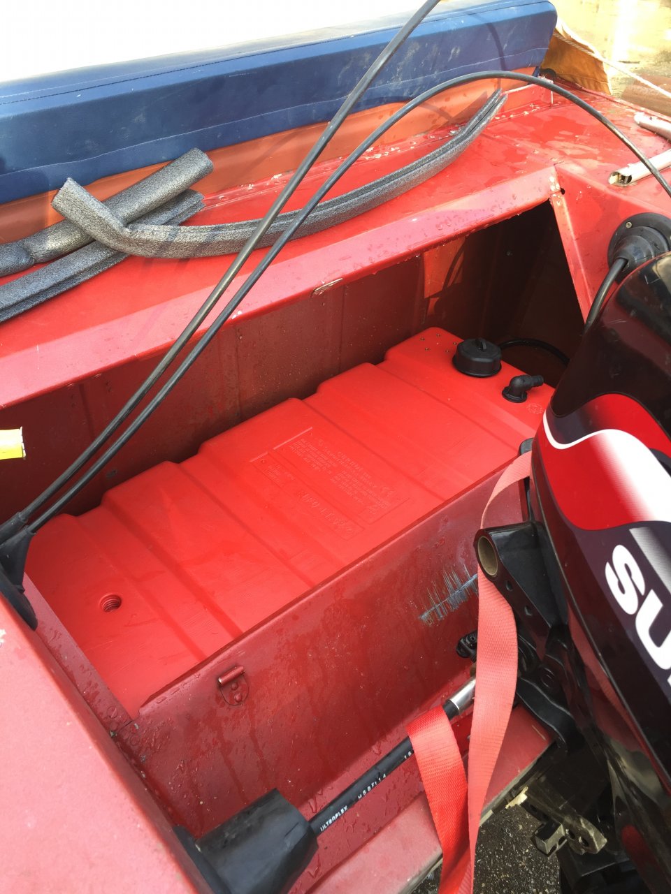

В выходные объездил на Волге-Суре)...воды не пьёт, вдвоём с шмурдяком 40 км/ч, крейсер 25-30 на глазок (надо тахометр воткнуть) заливать бензин в штатный бак крайне не удобно даже с воронкой с насадкой, приходилось вынимать бак, заливать, потом засовывать его обратно(. Но сегодня пришёл бак на 52 литра Ceredi от макаронников.
Итак: бак 52 л в штатное место на Днепр!
186943
С помощью сына и какой то матери примерили его под рецесс. Встаёт как надо
186944
Влезает внутрь только со снятыми сланями под рецессом, да же хотел оставить на стрингерах, надев на них транспортировочную ленту от лобового автостекла (на фото лежат на задней полке кормы) для мягкости, но сын предложил другую схему...и получилось!)))
Вставляем одну левую слань, на неё кладём правую, но не устанавливаем на полки, а кладём на стрингеры. Затем вставляем бак боком (горловиной вперёд) и внутри переворачиваем на себя (описываю подробно, т.к. «перекрутили» бак как белку в колесе)), прежде чем все получилось без задева...и пробку нужно снять) Далее бак приподнимаем внутри трюма и под ним вставляем слани на штатные места. Красота))
Пока все вынули обратно, т.к. впереди установка помпы, установка датчика уровня топлива и думки-куда вывести заливную горловину и вентиляцию...

Вот на этой части тента, с обратной стороны, если не ошибаюсь, должны быть крючки из полос алюминия...

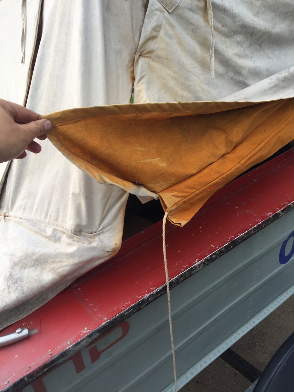

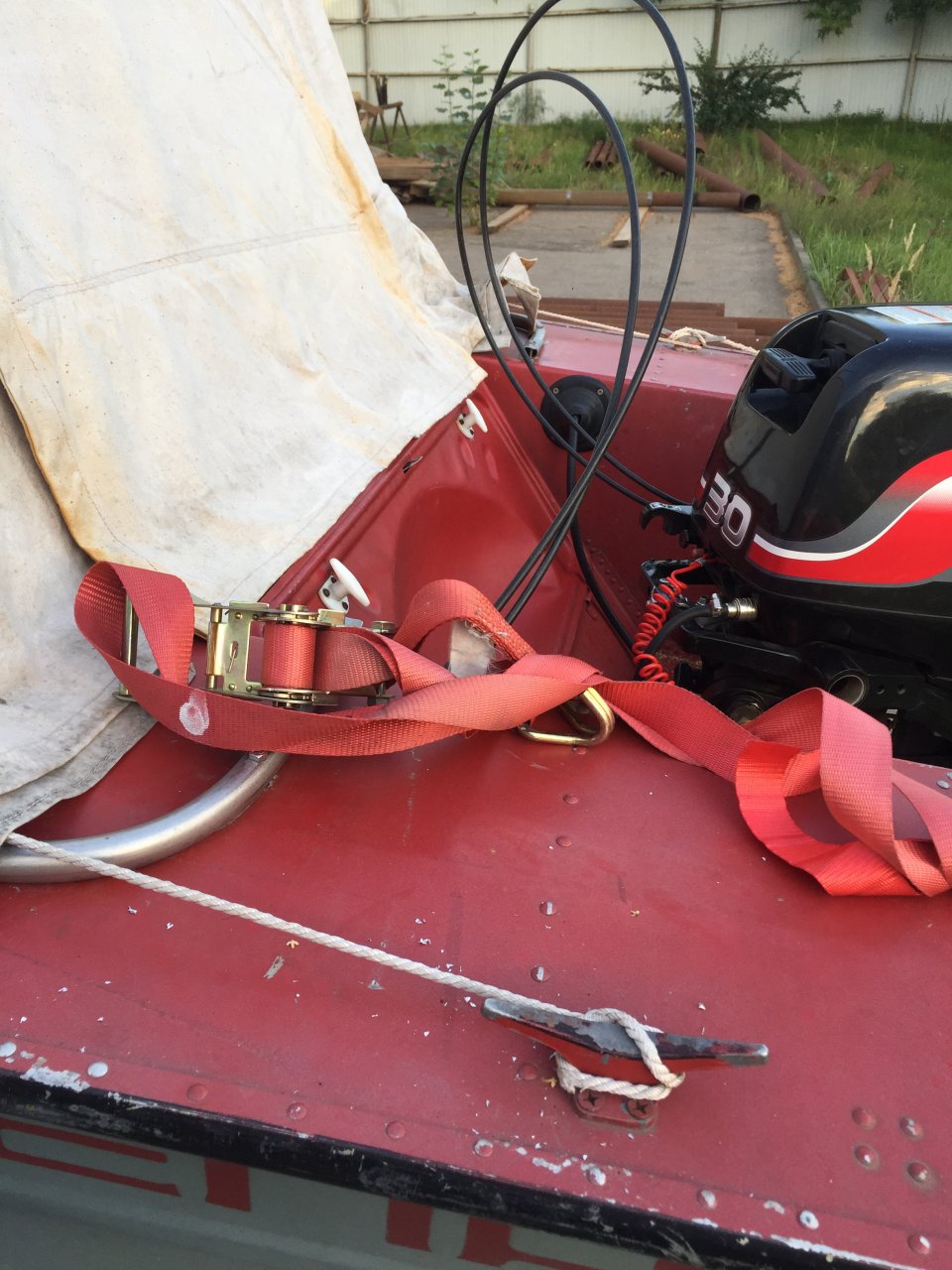

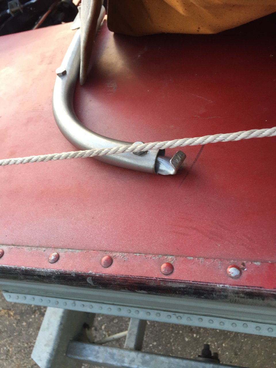

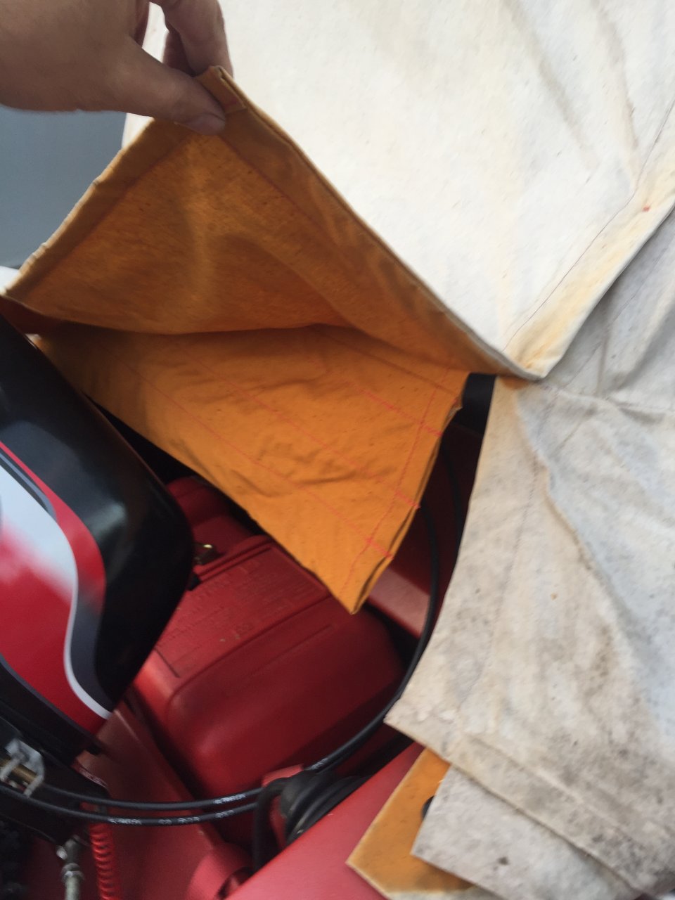

Крючки встроил от колышков палатки
186948
Но вот незадача(...родная! веревка длиннее этих крючков примерно на метр, причём с обеих сторон...ничего не понимаю...что то я ещё не знаю...
186950186951
И ещё, в угловых клапанах куча отверстий «под пуговицы»...для чего?
186952

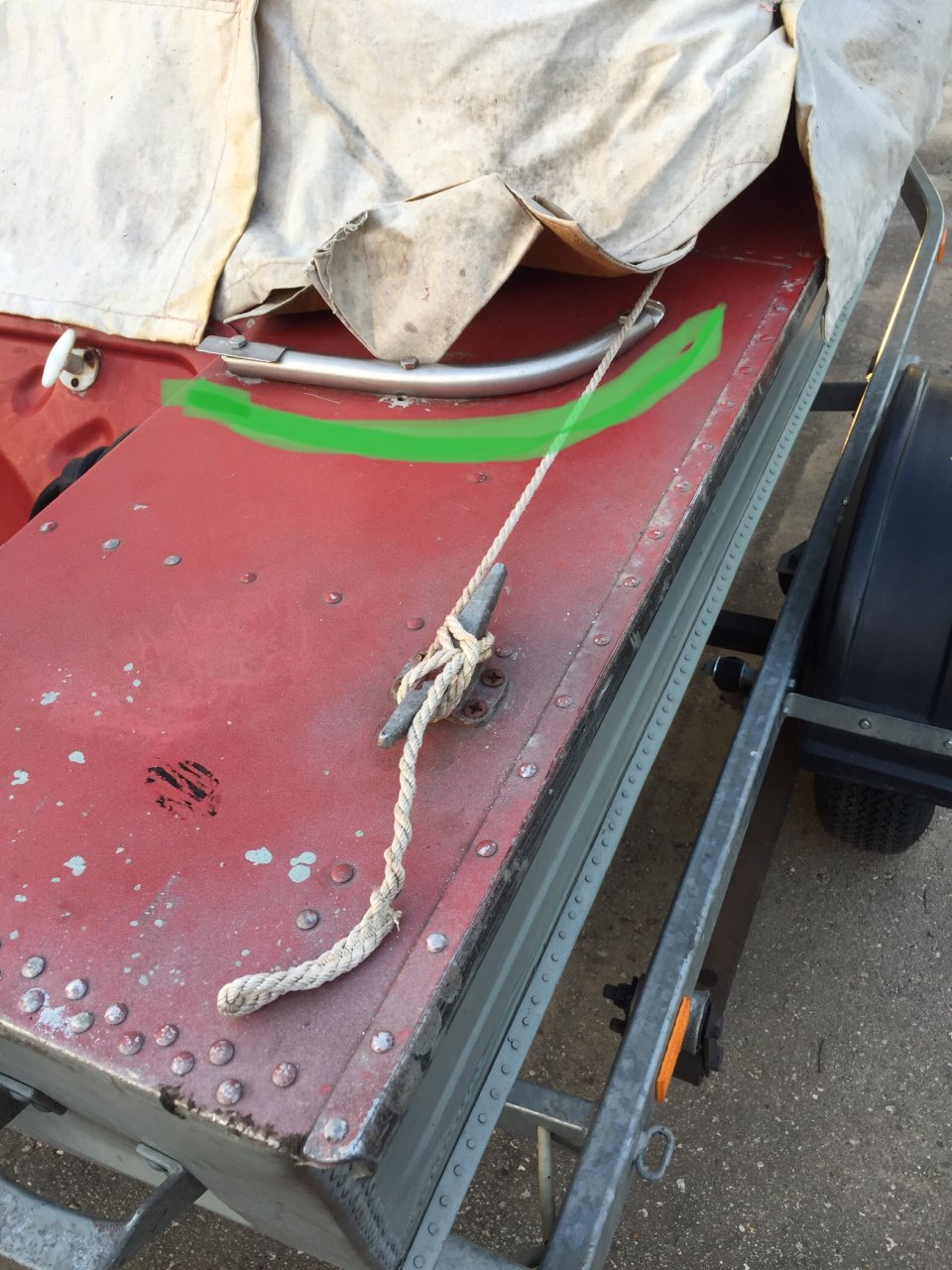

А ещё, вспоминая детство и юность), и Днепр дядьки, мне почему то кажется, что протягивалась снаружи какая то веревка за этими дужками:
186953
С нетерпением жду советов от ветеранов-днепроводов...и немного лирики))):
186956186955186954
2 113
  • Но вот незадача(...родная! веревка длиннее этих крючков примерно на метр, причём с обеих сторон...ничего не понимаю...что то я ещё не знаю...
  • И ещё, в угловых клапанах куча отверстий «под пуговицы»...для чего?
  • А ещё, вспоминая детство и юность), и Днепр дядьки, мне почему то кажется, что протягивалась снаружи какая то веревка за этими дужками:
  • Из длинной, сделать короткую не проблема, на конце делается петля и всё. ;)
  • Притяни это клапан к "дуге трубке", если ряды этих "петель под пуговицы" совпадут с болтами на дуге, то возможно я раньше спутал и крючки были не на тенте, а на этой дуге, которые и цеплялись за эти петли.
  • Возможно он ставил растяжку дуг тента, оттягивал их назад и крепил за утки, типа как растяжку у палаток ставят.

Фиг с ним...долго рассматривал чертежи...по моему ещё должны быть лямки с крючками. С одной стороны пуговица (в петли), а с другой крючок. И пропускалось под дужкой...но это не ходовой момент)) , готовимся к рыбалке).

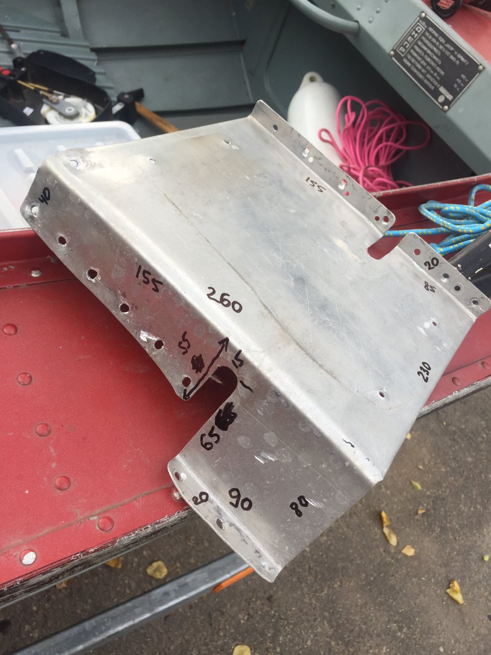

Решил перенести управление направо, высверлил алюминиевую «подставку» под UltraFlex , перегнул все загибы в другую сторону (зеркально) и установил справа. Кстати сделана была не плохо, поэтому решил оставить. Если кому то интересно-размеры на фото (это ещё с левого борта)
