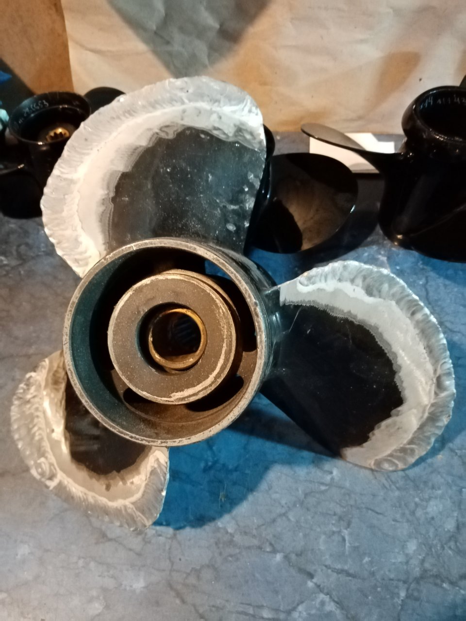

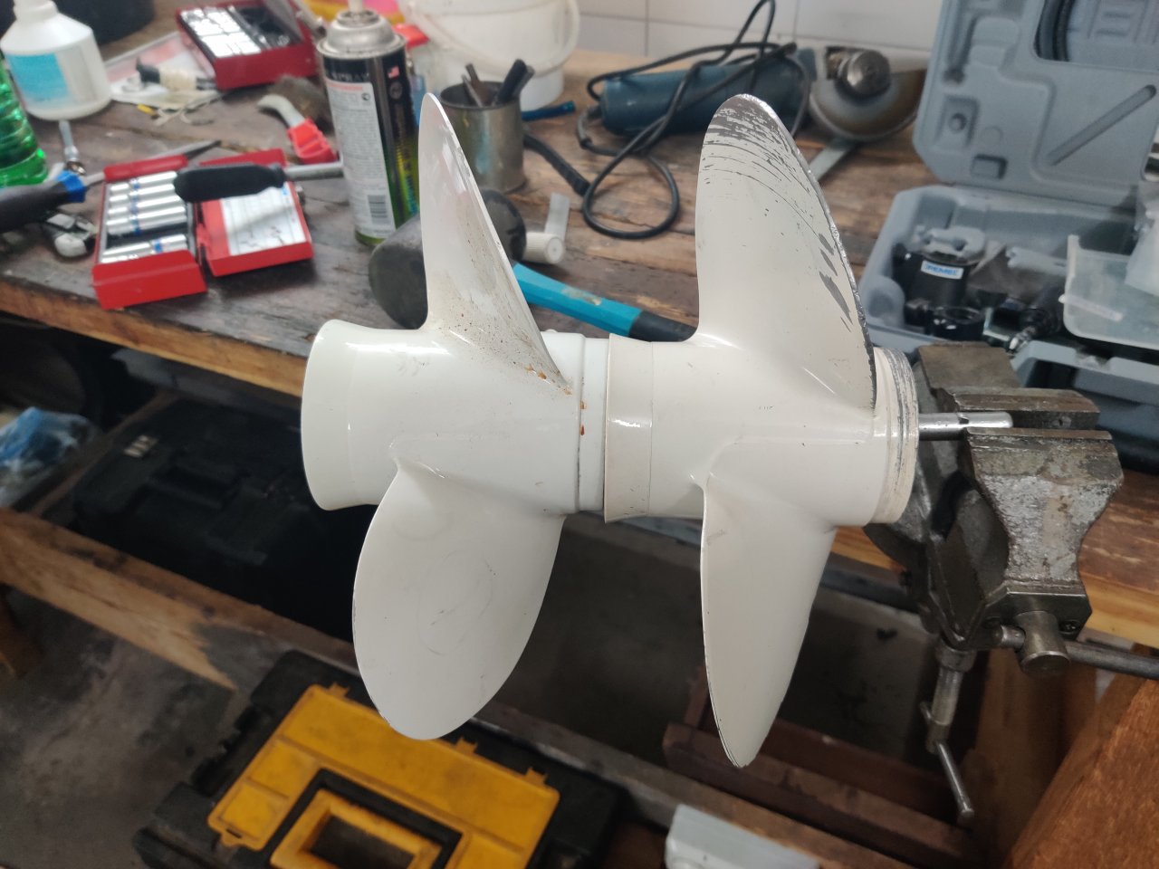

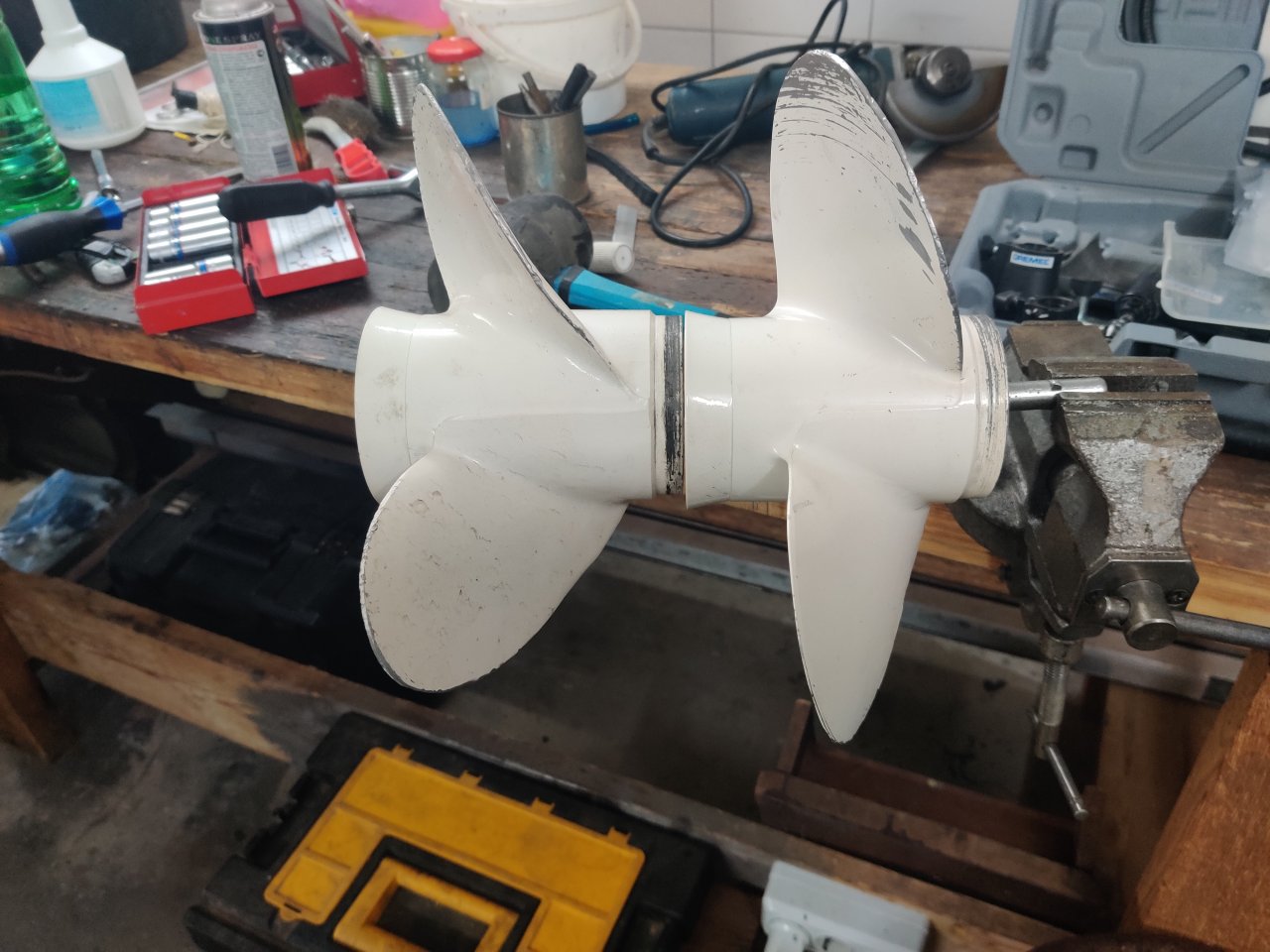

Чтоб не быть голословным, вот фото отремонтированного и прегнутого винта до и сейчас.

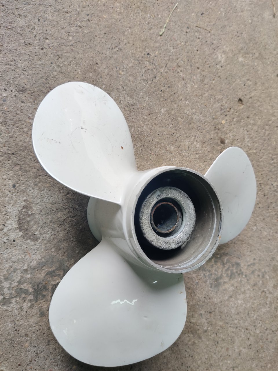

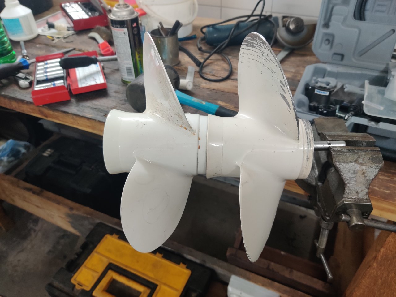

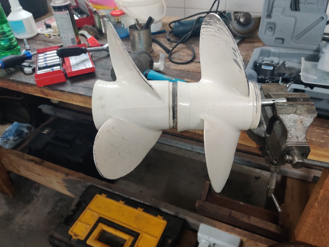

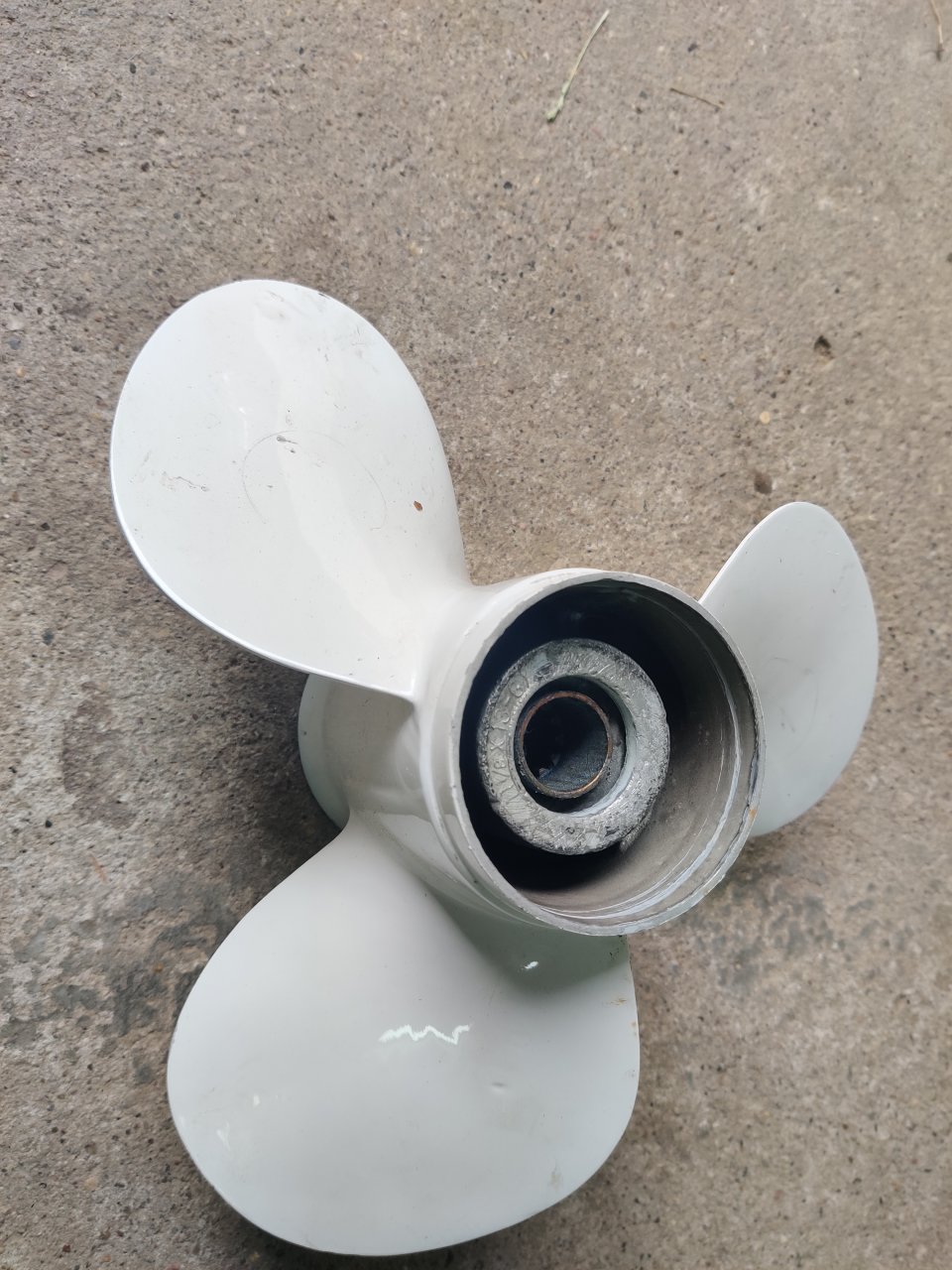

Вот для сравнения винты 12 и 12 (тут видно разницу в форме и площади лопасти, но фото искажает). Винт мы прикидывали отталкиваясь от реальных показателей двух других винтов. На тот момент времени он полность меня устраивал. Потом лодка претерпела значительные изменения и сейчас он катается как запасной.
Вот 13 и 12 винты. Разницу в шаге видно просто на глаз.
Так что заканчивайте личный спор. Пусть один считает, второй ваяет. Как Адмирал сделал винт, я знаю. Для полноты картины опиши мне, пожалуйста, поведение лодки с 13 винтом.
Кроме того, для эксперимента, скоро выложу данные ещё по одному винту. Вместе повангуем, а потом я расскажу что будет по факту .
Сейчас я тебе ещё несколько вопросов задам.
Из какого сплава электроды, которыми наплавлены лопасти?
Они соответствуют марке сплава лопасти?
Швы и всю наплавку на просветку, кто то смотрел?
Какая упругая деформация у этой наплавки?
Естественно, этого всего ты не знаешь и вряд ли поймешь зачем я задал эти вопросы.
А рядовому пользователю это и вовсе не нужно. Главное что "мастер" поднял обороты мотора.
А из какого г...на это всё слеплено- уже не важно!

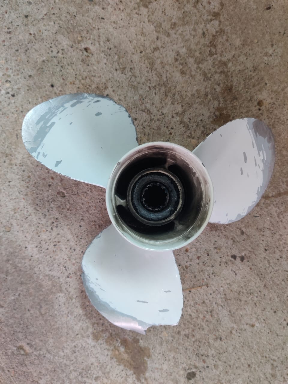

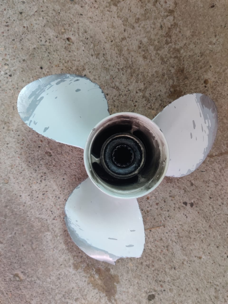

Вы хотите восстановить винт и сделать ему 11 шаг?
Это правильно?
Да, хочу восстановить диаметр с нынешних 9.2 до 9.9 и шаг 11, посмотрим что получится, как он работает в разнос сейчас-все видели

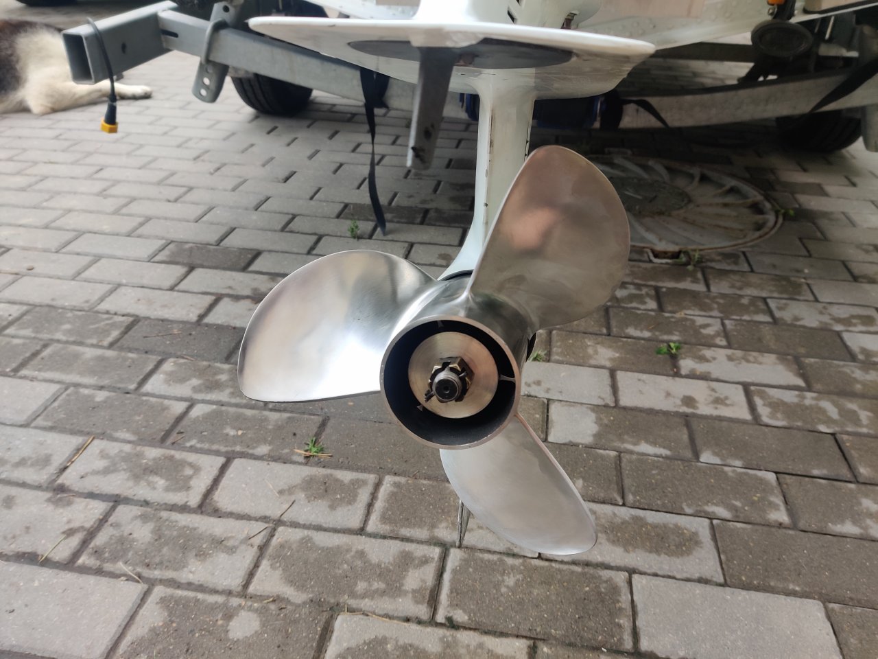

Вопрос к Танкисту. Как пойдет такой винт на моем Днепре? 10 5/8 шаг 13.5.
