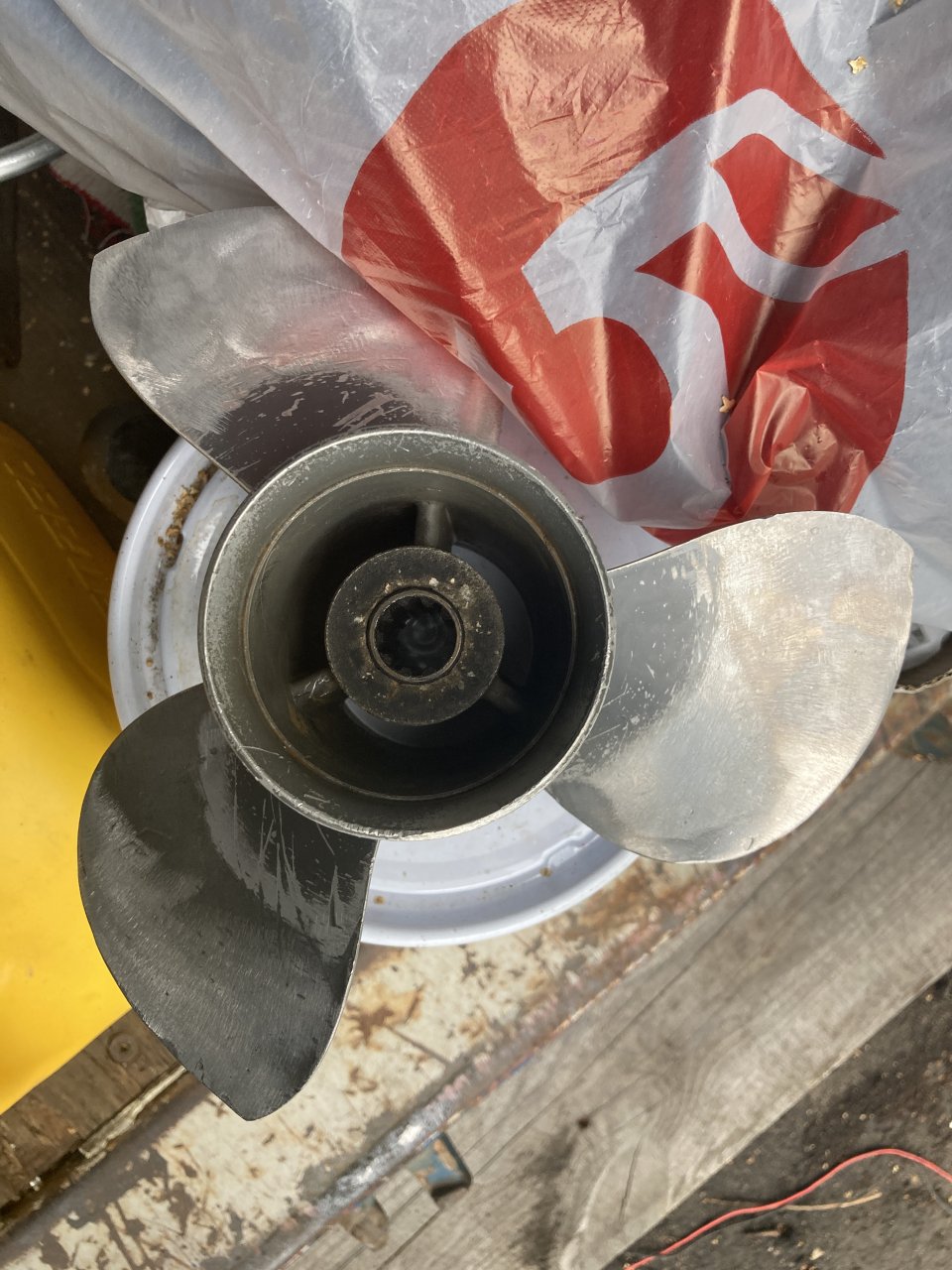

Повелитель, а можно мою хондовскую 10-ку инвалида вернуть к жизни? Лопасти исправить и шаг увеличить…стОит ли игра свеч?
сейчас померил диаметр хондовского винта(((...я в шоке, 9.2", вместо 9.9...вот это мастера!!!!!!!!!!!!..у нас в Дзержинске....одно слово - рукожоп! Ведь посоветовали лодководы (кому он чего нормально сделал?!)...он меня сразу напряг, когда я спросил-сколько возьмет за восстановлние пера с разбором, а он мне - я никогда не разбираю((( и я сбежал. А когда винт забирал, смотрю - профиль то вроде не такой должен быть...вот результат, украл от диаметра 17 мм!...и получился инвалид реально 1 группы((
Я думаю и шаг тебя удивит, если такое отношение к диаметру проявили.
Ну вот как бы в продолжение темы, как важен фактический размер винта и смысл расчётов без этого замера.
Особенно чуствительно это все аукается при загрузке лодки. На легке может все и ехать вроде как....

Странно. Мне два винта сделал. Я уже писал, что родной повреждённый винт, который он перегнул в 12 дюймов абсолютно идентичен по ходовым качествам новому родному 12 винту... Изгиб лопастей отличается - у Адмирала прямые , с постоянным шагом, второй с прогрессивным.

Я тоже испилил винт Ветерка 12 с диаметра 210 до 188 и срезал с задней кромки 3 мм и в итоге винт попёр лодку пвх с одним 34 км.час ,двоих 30 км.час,а Вы пишите нельзя пилить .Мотор гибрид Чемпион 225.
Слушать надо практиков, а не теоретиков

Ну его видео я видел, у меня то конченый рукожоп делал
А вот у меня на гибридах ,как только спилишь винт ,сразу вилы,невидать быстрого выхода на глисер, а в некоторых вобще невыходил, и скорости некак,
уж не знаю из-за чего у вас постоянный срач)…но вашу бы совместную энергию и знания да в мирное русло…
Это он тебе под этот винт теорию подкладывал? :lol::lol::lol:
Пришли его мне, я этому теоретику взрыв шаблонов устрою......
Адрес у тебя в ватсап.
Обещаю фильм многосирийный, со всеми подробностями для этого чипушилы снять, так же как и про диаметр солоса.
Бл.....,глазам не верю, про этот винт тёрки были? На нем же пробу ставить негде.
Винт нужно пилить под лодку(широкая,килевая и тд)требуют большей тяги и при уменьшении диаметра тяга быстро падает,кроме этого у винта в 12 площадь лопастей большая есть где разгуляться,вот поставлю на днепр спарку гибридов в следующем году и посмотрим.

Что и требовалось доказать, Борис!
Я не буду приводить расчетных данных, но поверь я посчитал. И если бы ты самостоятельно считал, без меня, до того как отправить винт "мастеру", то давно бы уже сам всё понял.
Винт о котором ты говоришь всё так же обрезан по диаметру.
То есть был нормальный винт 13 шага, его "мастер" обрезал и он начал больше буксовать в воде.
Что хватило твоему мотору что бы разогнать обороты до 5500.
А вот и признание самого "мастера". Следом после твоего сообщения.
Тот винт 12 шага, который я тебе делал, тоже оригинальная машка но она имеет ПОСТОЯННЫЙ ШАГ.
Я её перегнул в 12 ШАГ из 13 го и что бы убрать твой недокрут 150 об/мин, сделал ей диаметр 11 1/8, вместо 11 3/8. Вот по этому обороты у тебя подросли до 5500 и недокрут ушёл.
А сейчас Борис самое главное!
12 шаг на оборотах 5500 на твоем моторе, будет иметь теоретическую скорость 50.1 км/ч
Теоретическую- значит что винт проходит за 1 оборот, расстояние равное шагу.
То есть винт должен работать как колесо на асфальте без проскальзывания.
А этого не бывает на практике.
И это означает, что ни какой шаг, ни кто не перегибал.
То есть, 13 шаг- это очередной обрезанный винт.
Так что тебя смутило в моем сообщении?
Смутило что тебе винт обрезали?
Да, именно так, его обрезали и он потерял заводские характеристики, самая главная из которых- Упор!
От того он и "поехал"............ :hahaha:
Не бывает чудес, на этой планете!
