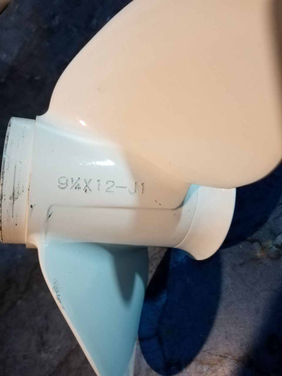

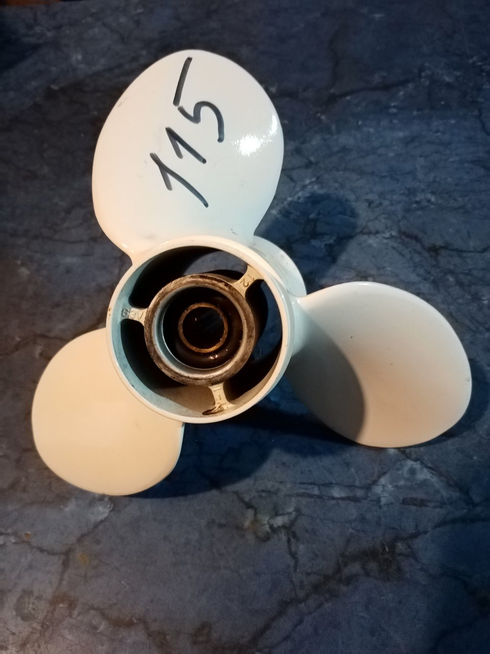

На втором фото, винт упирается как может и всё равно буксует на 15%
Я бы сказал что для 20 л.с.- это не плохой результат, но мотор то в тупике 5000.
Прикинь, ты похвалил солос, которому я исправил геометрию, а ты говорил, что мне солос не по зубам?????
Я круче солоса?????
Он не в тупике, я его специально перегнул в сильно большой для двадцатки шаг (13). Он очень экономичный и очень тихий = это и была цель.
12 винт буксует как колесо на гололеде.
Он треть оборота с лишним, делает впустую без упора.
Либо этот винт обрезан по страшному, либо лодка в перегрузе.
По другому, нормальный винт, не имеет такого проскальзывания.
Это не рабочий винт, если он треть оборота, тратит, на разгон воды, вокруг себя.
Прикинь, а этот винт новый, оригинальный ямаха, 12 шаг с мотором шёл с завода и он Генин!!!!
Я таких винтов исправил тыщи!!!!!! И этот исправлю и он поедет. И тебе покажу кино.
Я круче ямахи???? И круче солоса????
С этой минуты называй меня просто......... ПОВЕЛИТЕЛЬ!

А вот тебе кино, чего стоит твой теоритичейский расчет, без практического замера параметров винта, какой солос отстой и как он наебывает лодочное население страны.
В кино речь про недокрут 1000 об/мин.
Я все уже исправил..... Ну грубо на вскидку.....
400-500 об = диаметр.
250-300 об = шаг.
200 об = ложки + подьебка на интерцепторы.
И 1000об/мин.,как корова языком слизала, а ты и люди покупали бы винты с другим шагом один винт за другим и не понимали, че за белеберду показывает тахометр и навигатор.
Но цель солос свою достиг= ты купил не один винт, а три-четыре и бабосики им в клювике принёс.
Приятного просмотра......

Генин винт, как и вся ямаха в этом размере имеет пресловутый "переменный шаг", мотор на нем мычит и не едит. Я его перегну в постоянный шаг = настоящий!!! И все поедет и это моментально отобразится и на навигаторе и на тахометр и в моем кино, которым я в очередной раз челкну тебя по носу, потерпи чуток, работы щас много.
