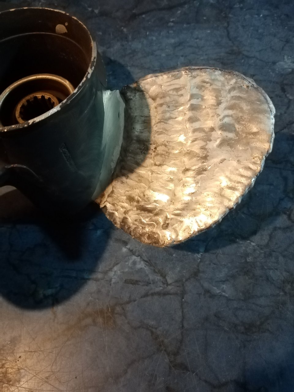

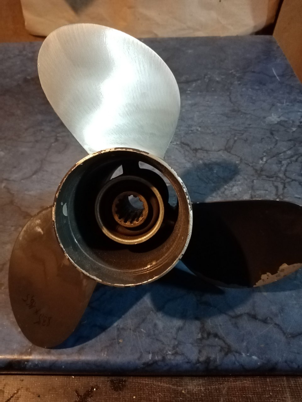

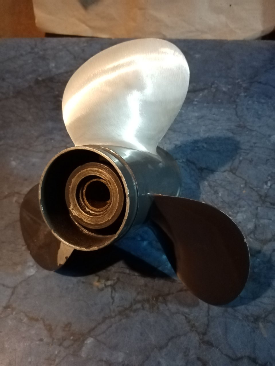

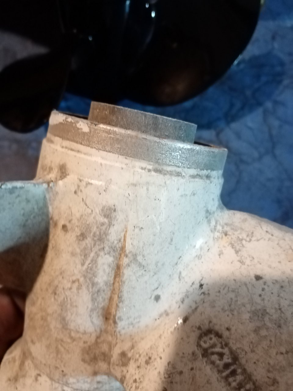

Кстати, а как сведЕния делать на такой диаметр?, а схождения по верхней дужке лопасти???? Это надо будет заново лопасти отливать, с новым увеличенным профелем сечения = опять плюс тормоза.
Мильен раз уже повторял, винт = это качели, и очень быстро зачумеешь качаться на этих качелях.
Мне то по фиг, я сто раз так делал.
А вот ты это посчитаешь? Размеры мне Даш, че конкретно делать то?
