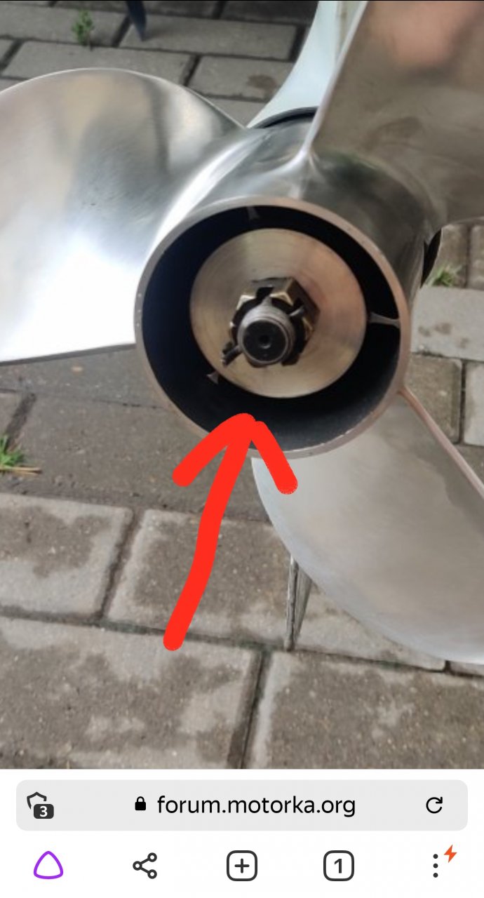

Вопрос к Танкисту. Как пойдет такой винт на моем Днепре? 10 5/8 шаг 13.5.
Очень тяжело, факт.
Я ложки отсюда вижу, это плохой знак.
Но если поедет, не забудь похвалится.

Естественно. Это тестовый винт и его можно вытащить из воды... Там другие законы работают. Если все срастётся, через неделю на Волге все и случится. Завтра была запланирована обкатка мотора, но не срастается. Есть проблема, которую надо решить за оставшуюся неделю.

3 908
Да, хочу восстановить диаметр с нынешних 9.2 до 9.9 и шаг 11, посмотрим что получится, как он работает в разнос сейчас-все видели
Замерьте на моторе, расстояние от оси вала до АКП и увеличьте диаметр винта, до максимально возможного, в задании.
Судя по работе винта 4х11 на вашем комплекте, трехлопастному винту того же шага, стоит увеличить диаметр до максимума который позволит мотор.
3 908
Танкист не экстрасенс. Как поедет винт, покажет практика, а на сколько эффективно работает винт, в дружбе с сопротивлением лодки и мощностью мотора, на твоем комплекте, я с удовольствием тебе посчитаю, по твоим же приведенным данным!
Говоря иначе- винт о многом расскажет! А Танкист, гаданием не занимается.
Но, я вижу что у тебя уже была практика с 13 шагом на моторе и он оказался явно тяжеловат!
Делай выводы!

Андрей, это был большой лопухастый старый ямаховский винт явно от более мощного мотора. Посчитай, если не сложно. Ну интересно же!
3 908
Боря, все расчеты, основываются на практических данных. То есть на данных, полученных по работе винта.
У меня нет данных, с какой скоростью и на каких оборотах, едет винт который ты просишь посчитать.
Я считаю то, с каким упором, работает винт и, то на сколько точно он согласован с мотором и лодкой.
Разумеется и то какой у него точный шаг, не трудно определить по скорости.
На данный винт, могу дать только прогноз, основанный на работе 13 шага, все из тех же практических данных твоего комплекта.
Прогноз таков. С 13 шагом, мотор не докручивает обороты на твоем комплекте. Он явно тяжеловат, ибо имеет очень хороший упор.
Следовательно винт с шагом 13.5, буде иметь упор не меньше шага 13. То есть будет таким же тяжелым.
Но! Судя по тому, что его лопасти обрезали по площади, то есть снизили его характеристику упора, вполне возможно, что винт и выкрутит положенные обороты мотора.
То есть, вполне возможно, что винт будет работать точно так же, как и тот, что обрезан у тебя из родного 13 шага.
Ставь винт на мотор, приводи данные оборотов и скорости, я расскажу тебе как и с какими характеристиками, он работает.
На сегодняшний день, винт 12 шага, на твоем комплекте, идеально согласован под сопротивление лодки и мощность мотора. Это ещё раз подтверждает, что винт 13, или 13.5 шага, будет уступать винту 12 в характеристиках.
Это- однозначно!

Пусть будет так. Проверим.
Меня то же именно такие мысли посещали…но памятуя работу винта 4х11, у которого диаметр 10.2…прихожу в небольшое замешательство-может просто вернуть 9.9?
Попробуй померить егоный диамет. 4х лопастной винт можно замерить чем угодно, от штангенциркуля, до тупого упирания в стенку.

Увеличение / уменьшение диаметра очень резко лупит по оборотам, тем более на 4х лопастном винте.
Аккуратнее надо к диаметру относится.
Мне без разницы, какой диаметр озвучиш, тот и сделаю.

Надо увеличивать- до максимально возможного. Сколько мотор позволяет, столько и увеличить.
Четыре лопасти- это серьёзный упор. Три лопасти, такого же шага, ни когда не дадут такой упор, вот именно по этому, диаметр надо в максимум загнать.
