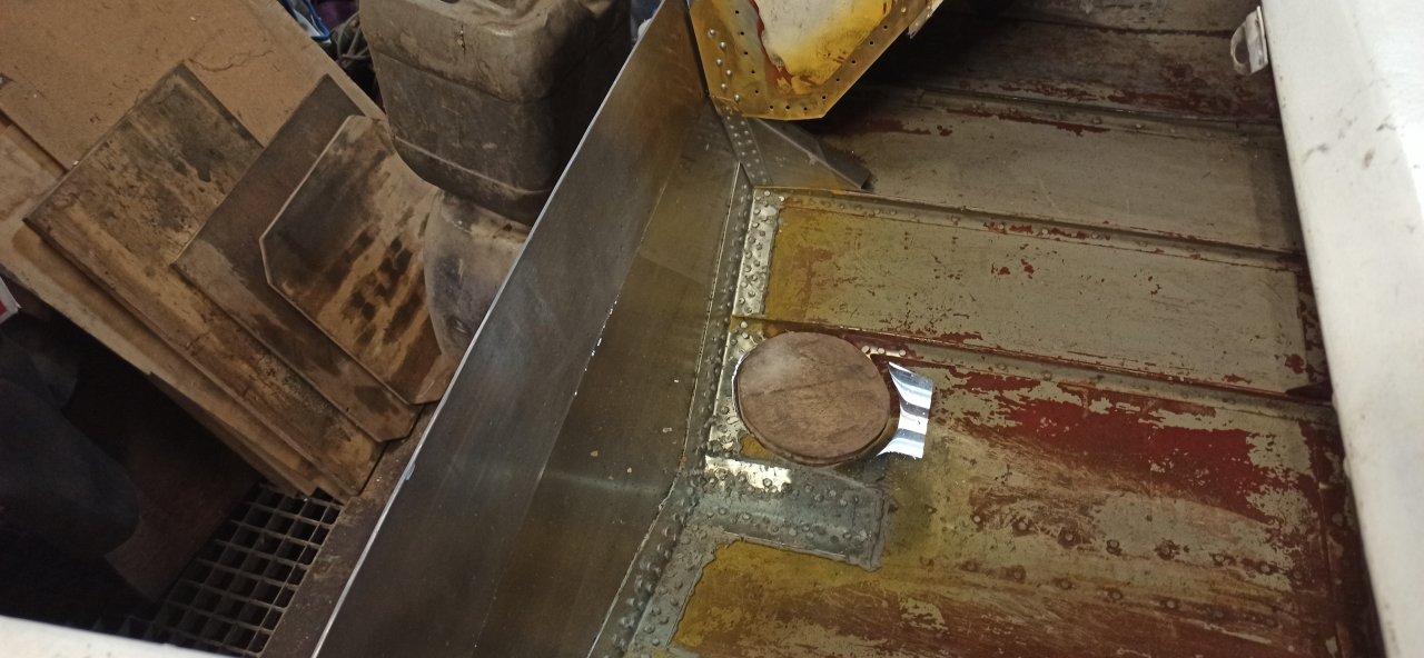

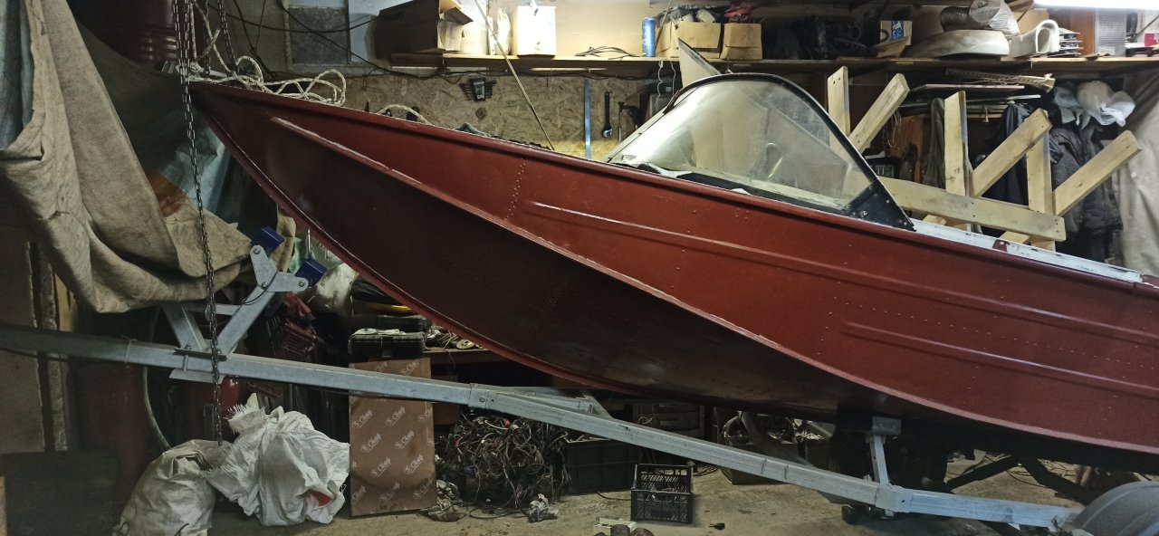

Пока еще не решил, буду ли делать шпигат или нет. Не придумал как его более менее грамотно установить туда.:pardon:
Если будете делать выше клепак то с другой стороны или с эпокситки или есче с чего плавный переход, чтоб угола небыло

Ну только если такой вариант.. По другому ничего не приходит в голову, что бы как то сделать слив полностью.
Так то все равно буду ставить помпу, она уже лежит, купленная, но все равно, по уму, шпигат нужен.
1 887
Всю воду невыкачает

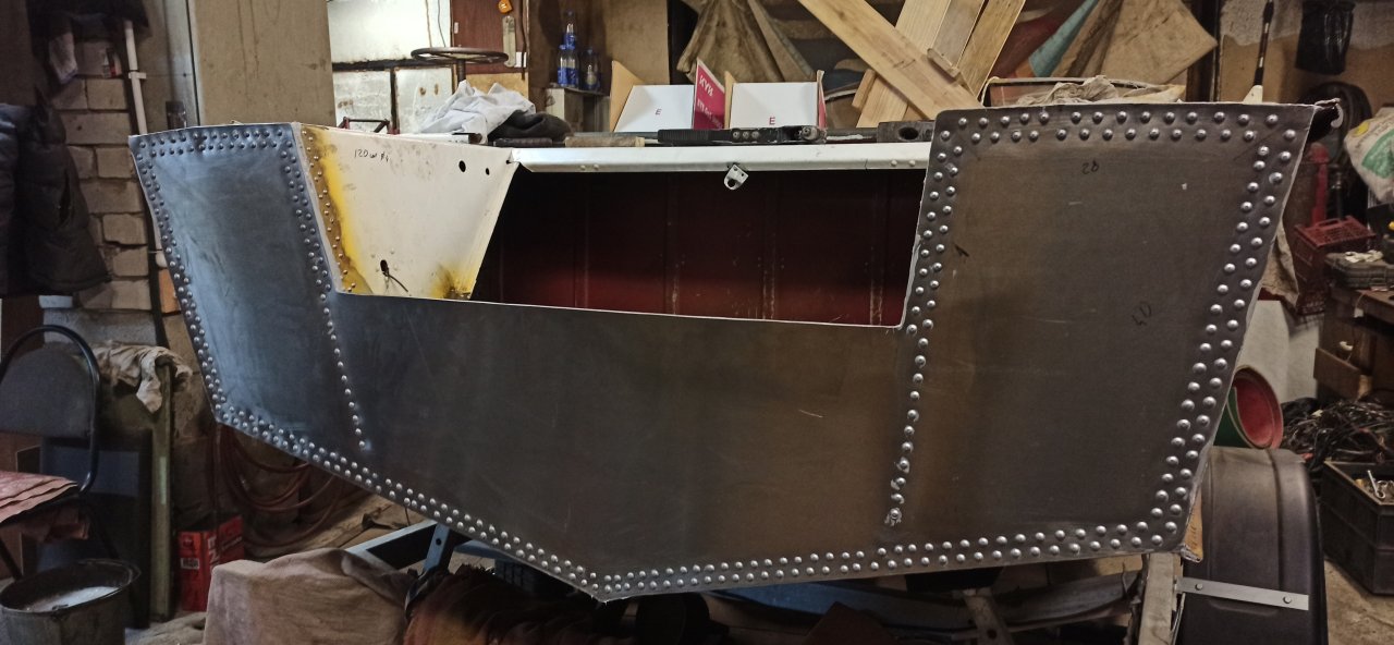

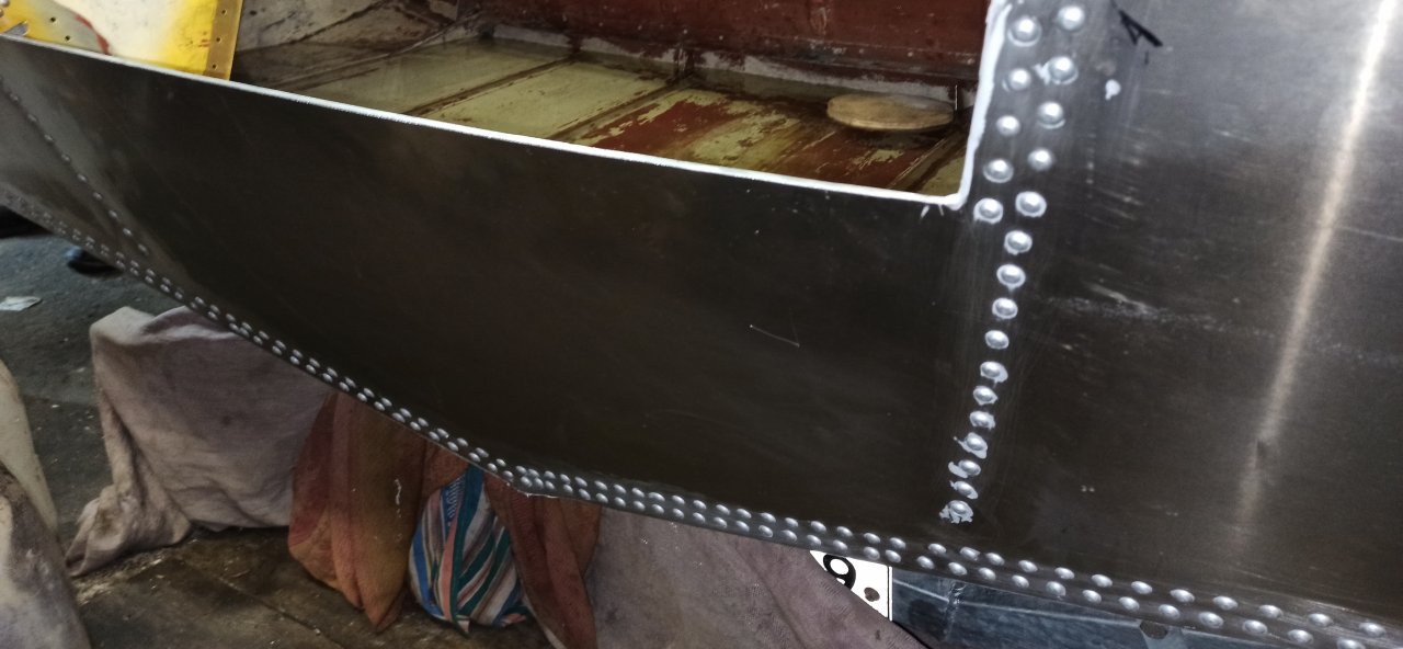

Вчера, после работы, отправился в гараж к любимой посудине и остался у нее до 5 утра!))) Вообщем натра.... вволю.. :( Лист заклепал. Получилось скажем так - удовлетворительно. Очень неудобно добираться изнутри к некоторым клепкам. Да если еще при этом руки заточенны под одно место ввиду отсутствия подобного опыта. Что получилось - то поПосмотреть вложение 200784
Где-то я уже это видел...
Слив посмотришь, и сделаешь как у меня, если сам чего не придумаешь.
Молодец!
Теперь ты понял, почему я про заклепочный пистолет постоянно говорю против пневмозубила и перфоратора?

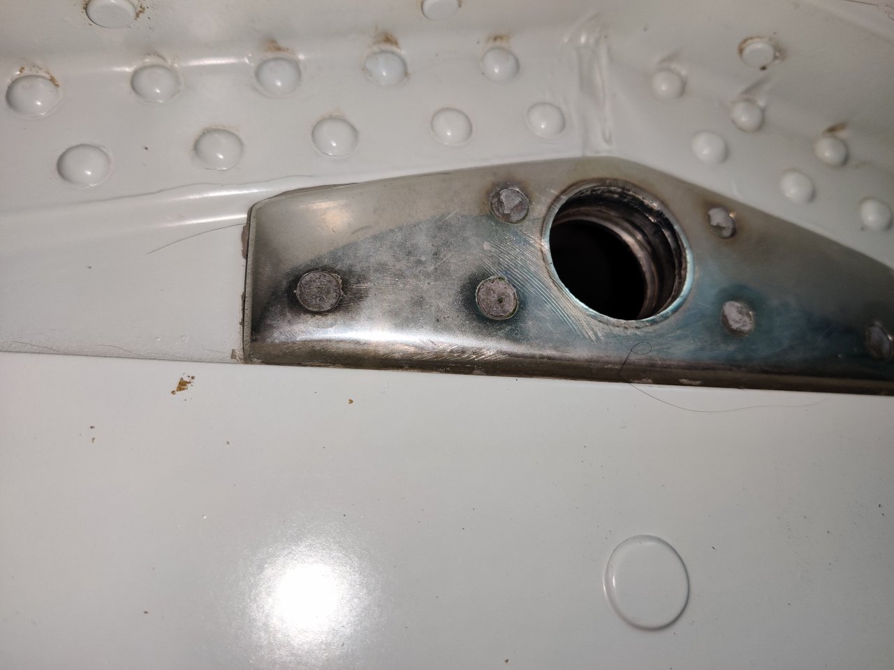

Многие просят заклепать его на мертво , особенно на 5х Казанках , при наличии помпы и зимнем хранении закутанным в банер шпигат не нужен .
Сам заклепочным пистолетом и перфоратором не клепал.
У себя в городе нашел пневмозубило, по характеристикам схожее с КМП-14. Из насадок, которые были комплекте токарь выточил 2 оправки по 5 мм. заклепки.
Перед входом воздуха в молоток поставил регулятор давления. На мой взгляд не профессионала получается нормально).
КМП - конечно по феншую, а пневмозубило - более универсальная вещь в быту и стоит дешевле.
А то)) Конечно понял, с перфоратором вообще горе хапнул бы..
Ну на то и стал интересоваться на форуме, что бы знающие люди растолковали и уму разуму научили!))
Может так и сделаю)) В смысле не буду делать шпигат. Лодка будет постоянно храниться под крышей. Утром слипанул, вечером обратно в стойло. В редких случаях, если куда то на выходные или в отпуск соберусь, может постоит пару ночей уткнувшись носом в берег.))

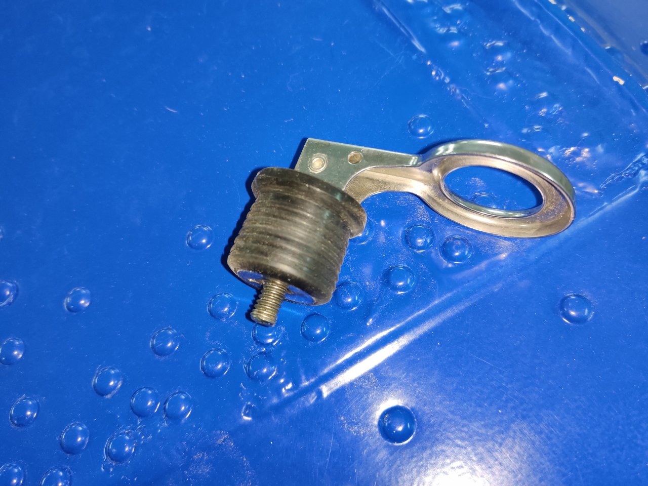

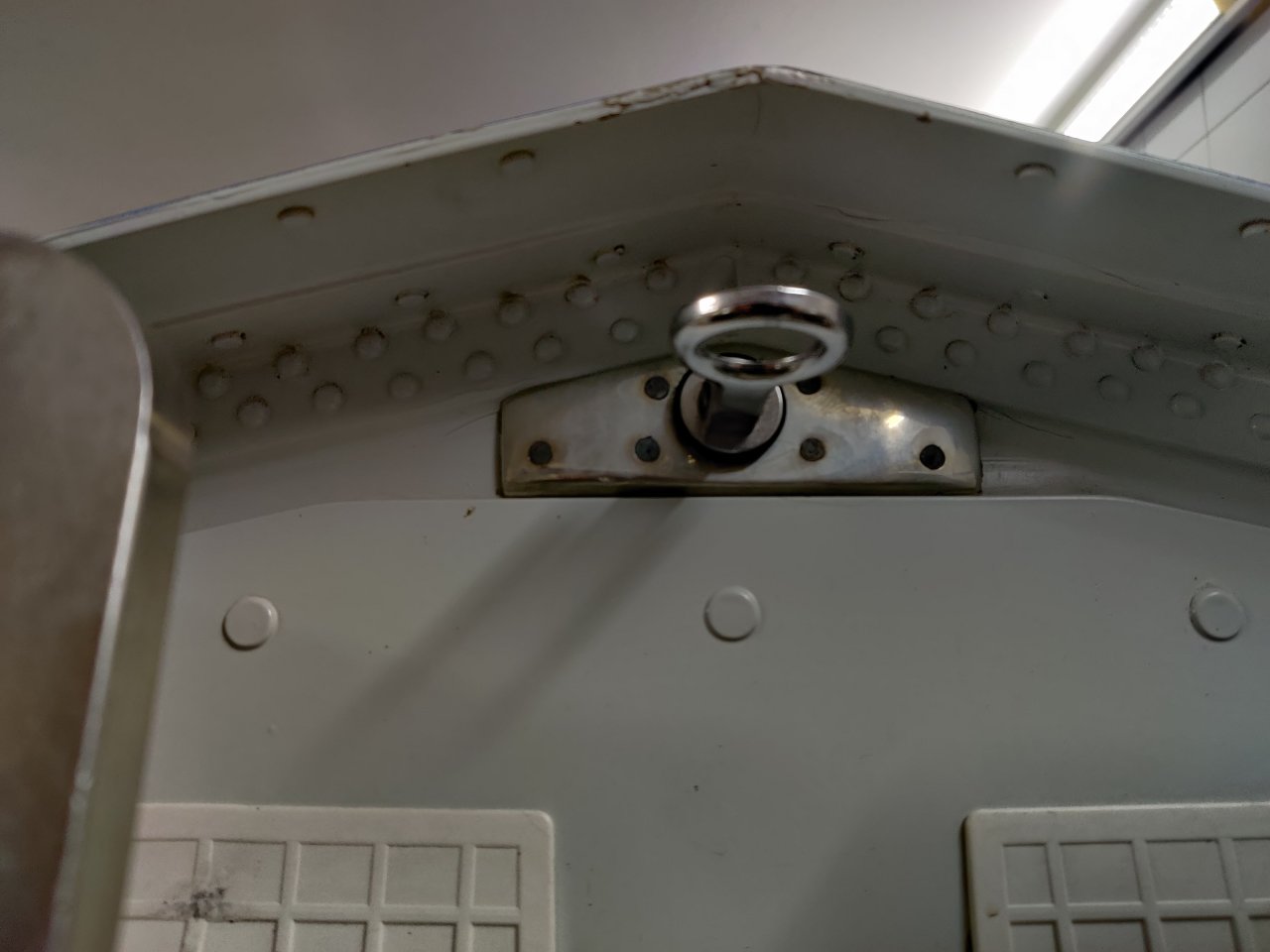

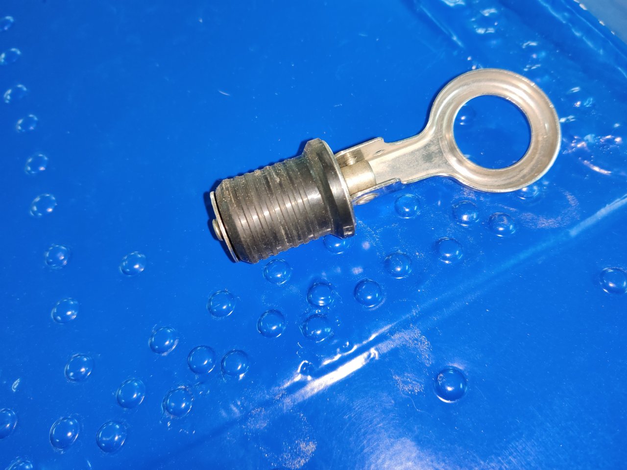

Я тоже так думал, но через год сделал. До конца не стекает, остаётся 1/3 ведра. Убираю паролоном через лючок на рецессе. Помпа оставляет столько же. Увы, издержки конструктива и непродуманности сначала. Мне и в голову не пришло тебе ткнуть на это пальцем, извини. Вот мое решение.

Большое спасибо, подумаю еще. Если что, то меня не обломает после прогулки - рыбалки, убрать губкой немного воды.
Если ехоть стало лень- дерни эту па...нь :hahaha::drugi:

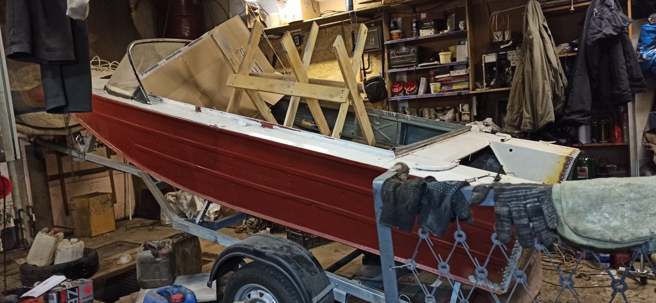

Лодка простояла выходные, герметик встал "на отлип". Подвесил талько за нос, приподнял и залил корму водой.
За два часа ни капельки)) Оставил в таком положении до завтра..
9 745
6 513
Ну и куда ты спешишь? На отлип он встал снаружи. Внутри шва он ещё может и не встал, а ты туда воды напустил. Она тыжелая и давит на соединения. Многое от толщины слоя и влажности в помещении зависит.

Ну тогда ой.. :unknown::( Сейчас уже до завтра ничего не изменить.. Значит сам себе накосячил.

Сходил слил воду. Ничего не протекло:pardon:
Пусть стоит просыхает. Сейчас думу думаю, как и из чего лучше сделать транцевую доску. Либо искать бакелитовую фанеру нужной толщины - почти не реально или делать бутерброд из ламинированной фанеры, но чем то ее промазывать (пропитывать)
