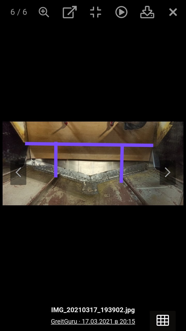

Именно в таком варианте, тебе при её замене, придется разбирать весь рецесс. Если уж так и быть что фанера, то сделай как можно меньше разборки деталей при замене ее(фанеры).
Попробую объяснить добавь больше силового набора из металла(уголков,косынок, профилей и т.д.) под рецессом, а доску минимизируй в размере, и чтоб был простой и удобный способ (доступ) ее замены.
И так буду по низу доски делать уголок и еще две дополнительные кницы по середине к нему, а сверху алюминиевый профиль, рецесс же будет как отдельная часть. Все буду собирать на оцинкованные болты М6 с самоконтрящимися гайками и герметиком.

Илья ну там проситься как раз под рессецом пустить усилитель (уголок,швеллер, профиль) и связать его косынками с стрингерами...
201106
Зачем доска под рецессом? Ты же измучиешся ее потом менять...Представь всю конструкцию потом разбирать.

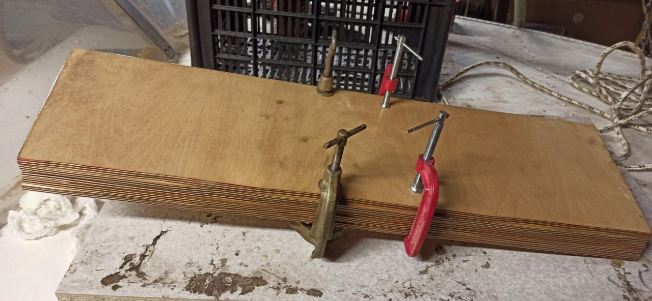

Купил эпоксидку - оказалось что с большим запасом)) Ладно, лишнее в запас, цена божеская. Фанеру заматовал, обезжирил, промазал и стянул струбцинами, по бокам прокрутил оцинкованными саморезами. Торцы фанеры тоже промазал, что бы уж наверняка)

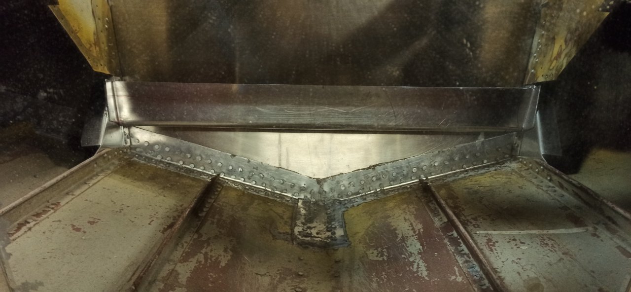

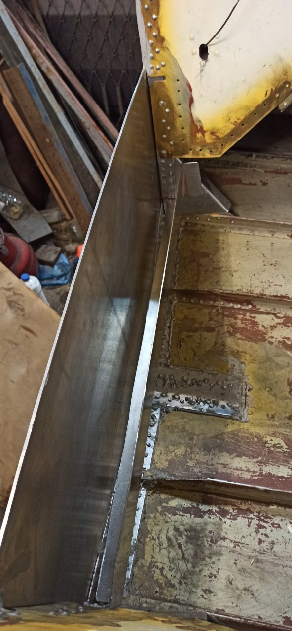

Вырезал из листа, загнул и подогнал нижний усилитель транцевой доски, к которому потом пойдут центральные кницы. Их уже буду кроить, после того, как установлю транцевую доску.

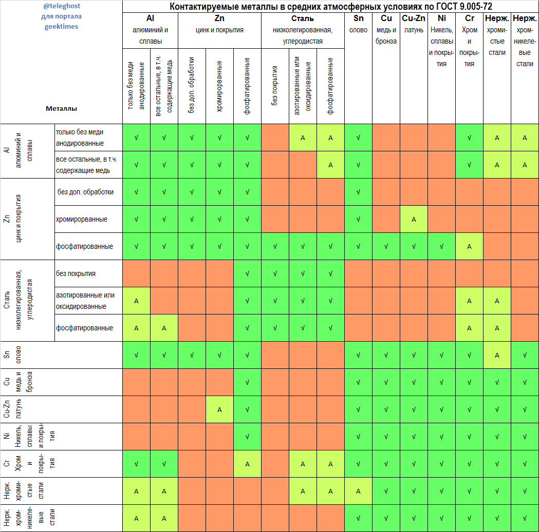

Порылся в инете - хуже. Согласно доступным таблицам, алюминий и латунь совсем не совместимы, лучше использовать оцинковку.

Торцы зря Эпоксидкой промазал. Маслом для дерева нужно было, олифой или льняным маслом. В идеале масло для торцов, но оно дорогое. Плоскости тоже маслом пройди.
Да ладно.... На совколодках полно латуни ставили с завода и через столько лет ничего в местах установки не изменилось.
А вот цинк твой, весь перебежит на поверхность алюминия.
Я тут кино показывал, как с оцинкованной гайки винта, весь цинк оказался на лопастях винта. Ваще магия.... Не веришь, попробуй, за сезон перебежит..... Дык у меня лодка ещё и на прицепе живёт в сухом гараже, на воде ещё быстрее будет наверное.

Андрей, в этих винтах латуни 0,0. Это все современное электрохимические покрытия, имхо.
Сиотрю на 3е фото , косынки маловаты , пока не приклепал окончательно поменяй на большие , раза в два , не меньше и загиб лучше опустить оставив зазор до днища 2 - 3 мм , в верху соответственно , ребро держит. Стрингера малконуть придется .

:?Кницы уже приклепаны.. Не вариант их отсверливать и переделывать:unknown:. Доску поставлю, по центру буду делать еще 2 кницы, побольше. Что значит: малконуть?

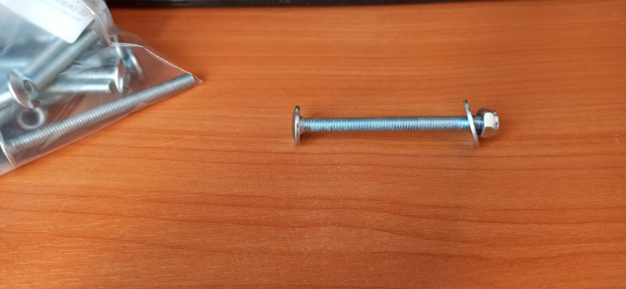

Взял вот такие винты, оцинковка, по твердости, в магазине, сказали что 8,8.. Однако сомнения меня берут что то))
