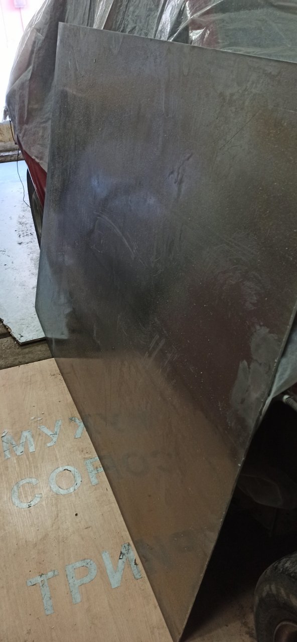

Дозвонился до одной из контор, которая у нас цветметом "барыжит", запросили за кусок аллюминия толщиной 4мм и размерами 1600×1000мм -12880!!! :shock:

1600*1200; 4мм толщина 7500.. :unknown:

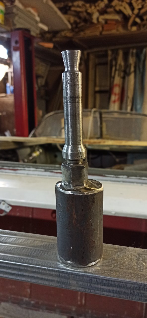

Сделал вот такую вот поддержку. Пока еще не пробовали. Сама обжимка сменная, можно будет выточить другую.

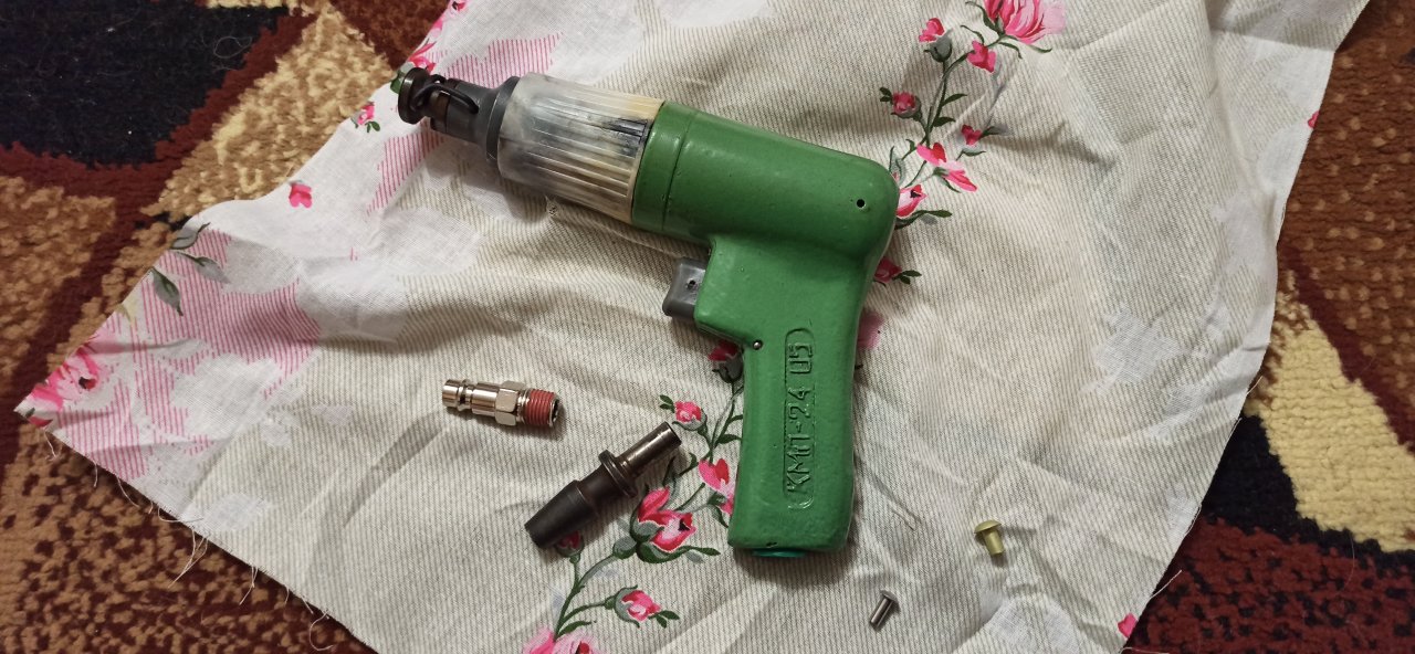

Получил сейчас посылку с клепальником. Пока еще не попробовал, завтра доберусь до гаража - испытаю. Только вот обжимка для заклепок великовата..
Для 5 может еще и подойдет, а вот для 4 мм уже нет, надо или где то покупать, или завтра попробую на работе сделать.

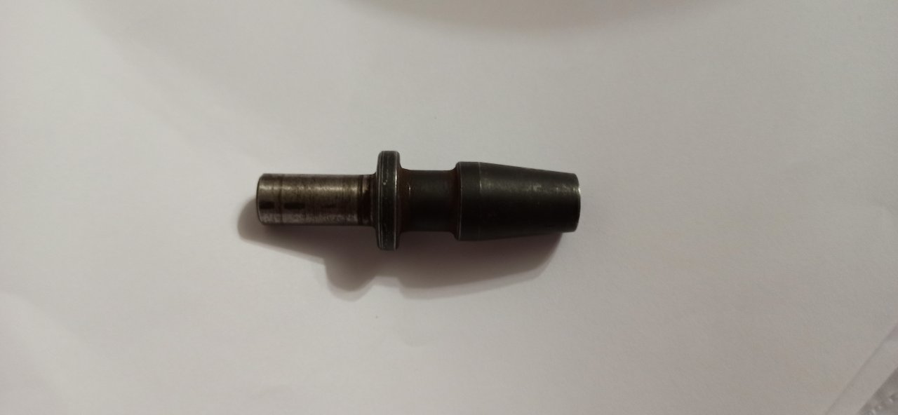

Почему сразу ни кто не сказал, что клепать специальным клепальным молотком настолько удобно!!))
Небо и земля, по сравнению с перфоратором. Вчера практически один доклепал рамку, только в самых неудобных местах друг помог.
Замыкающая головка получается ровная, работать и контролировать весь процесс очень удобно.
Фоток вчера не сделал, но результат порадовал. Надеюсь что кормовой лист получиться так же приклепать.

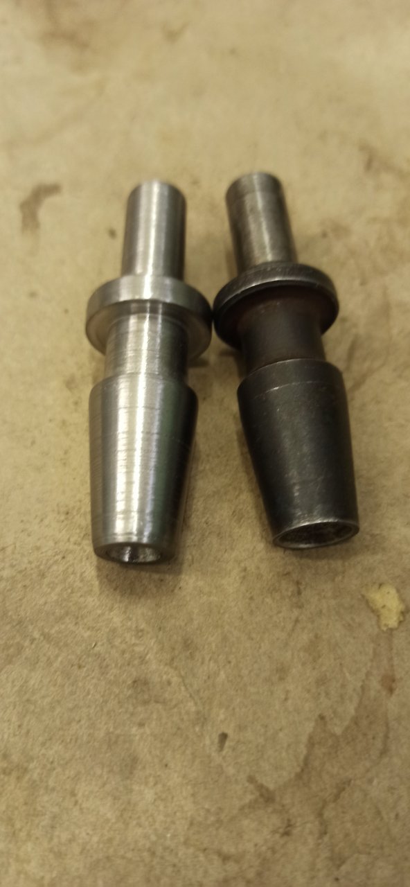

Сделал только фотку обжимки которую сделал на работе, для заклепок на 4.
9 748
6 524
Почему-то никто этого не хочет слышать. Я в нескольких местах пытался донести, но народ усиленно предпочитает мудохаться с пневмозубилами и отбойниками, а некоторые пиарят этот подход. Рад, что хоть ты услышал.

Обжимку сделай покороче в два раза , и длиннее тоже в два-три раза , рабочаю часть , твоя универсальная не то не сё , тоже удобнее будет.

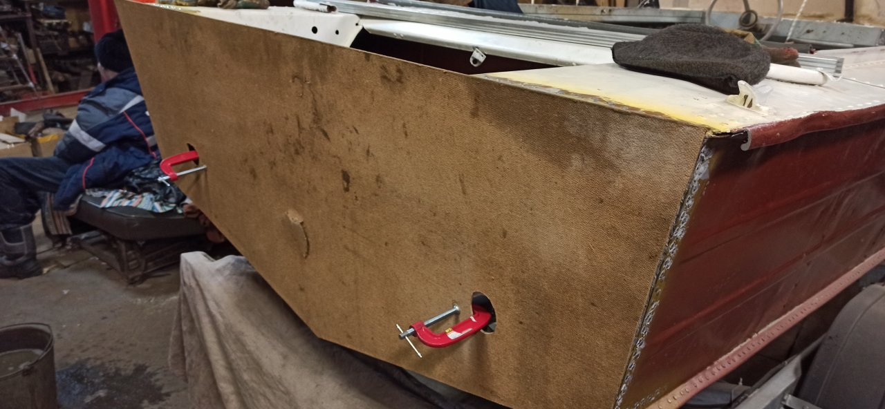

Получилось сегодня, после работы немного позаниматься с лодкой. Сделал шаблон. Сначала по чертежу - фигня получилось.. Разбег по углам миллиметров 5.
Плюнул, обрисовал маркером по месту, вырезал. Получилось довльно прилично.
Потом перенес шаблон на лист алюминия и вырезал болгаркой, немного с запасом. Прикинул к лодке. Далее буду подгонять и размечать отверстия под заклепки.

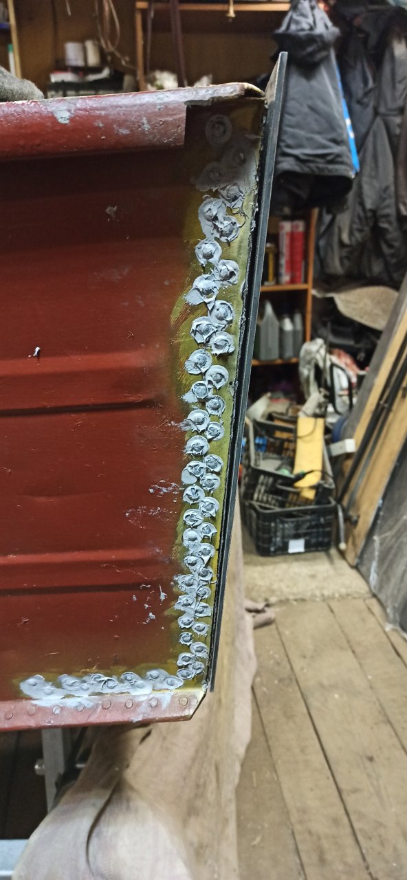

И вот так вот у нас с Днепром дела на сегодня:
199990
И скорее всего на ближайшие несколько недель все притормозилось.. Надо выбирать выходные дни, что бы заняться клепкой. А эти выходные уже можно сказать прошли, на следующие же, праздничные, поеду в деревню, хозяйство проверить, да снег с крыши убрать.
Я так понимаю, что перед тем как наносить герметик и собирать на винты, желательно снова обработать кислотным грунтом?

Да не парься с кислотником. Герметик на металл наносится. Между листами он останется, где не выдавит. Когда будешь снимать излишки, которые выдавит, будешь растворитель использовать он кислотник сразу смоет. Герметик должен между листами остаться, все остальное должно быть чистым от него в идеале.
Новый лист перед установкой обезжирь - на них часто масло бывает. Почему не знаю. Если он будет краситься, замути его сразу. Потом проще будет в местах, где заклёпки.

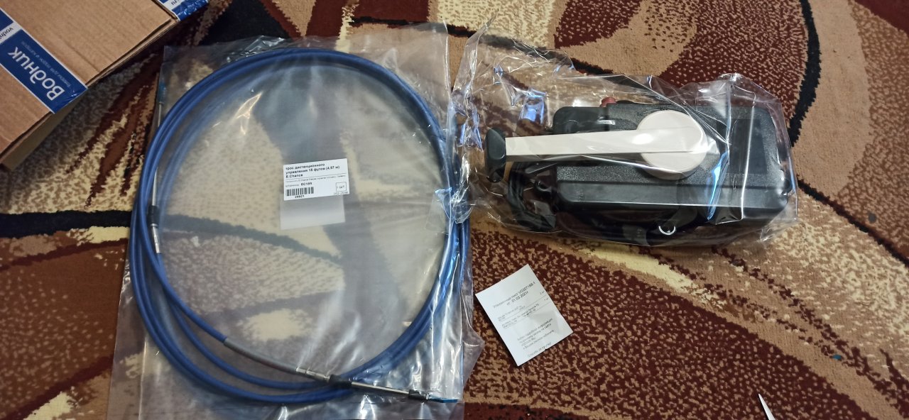

Пока дело замерло надо доукомплектовывать лодку, а так как у меня мотор румпельный, озаботлся машинкой ДУ и тросами к ПЛМ. Что взять?
Оригинальная машинка отпадает, ценник не гуманный.
1 880
У меня прогрессовская стоит , и рад

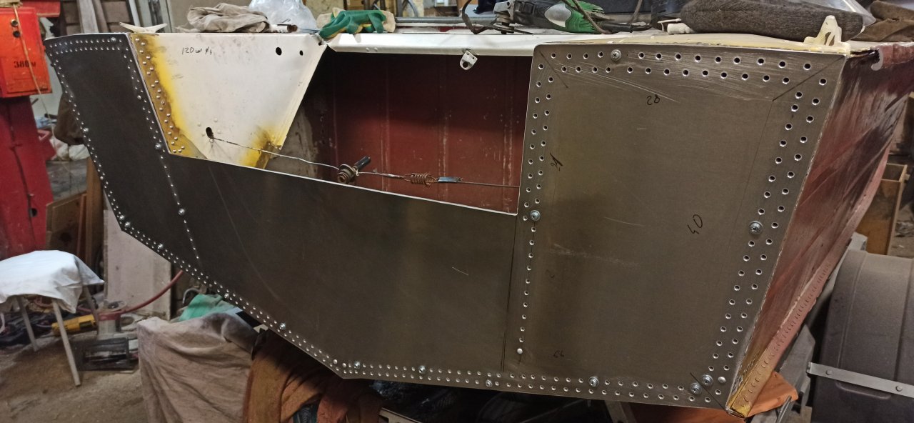

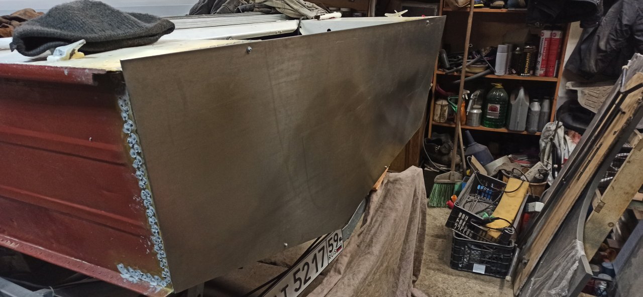

Вчера, после работы, отправился в гараж к любимой посудине и остался у нее до 5 утра!))) Вообщем натра.... вволю.. :( Лист заклепал. Получилось скажем так - удовлетворительно. Очень неудобно добираться изнутри к некоторым клепкам. Да если еще при этом руки заточенны под одно место ввиду отсутствия подобного опыта. Что получилось - то получилось.

Вчера, после работы, отправился в гараж к любимой посудине и остался у нее до 5 утра!))) Вообщем натра.... вволю.. :( Лист заклепал. Получилось скажем так - удовлетворительно. Очень неудобно добираться изнутри к некоторым клепкам. Да если еще при этом руки заточенны под одно место ввиду отсутствия подобного опыта. Что получилось - то поПосмотреть вложение 200784
Отлично!
Аж глаз радуется :yahoo:
Смущает только верхний ряд клепок в том месте где будет слив, не будет ли они мешать

Пока еще не решил, буду ли делать шпигат или нет. Не придумал как его более менее грамотно установить туда.:pardon:
