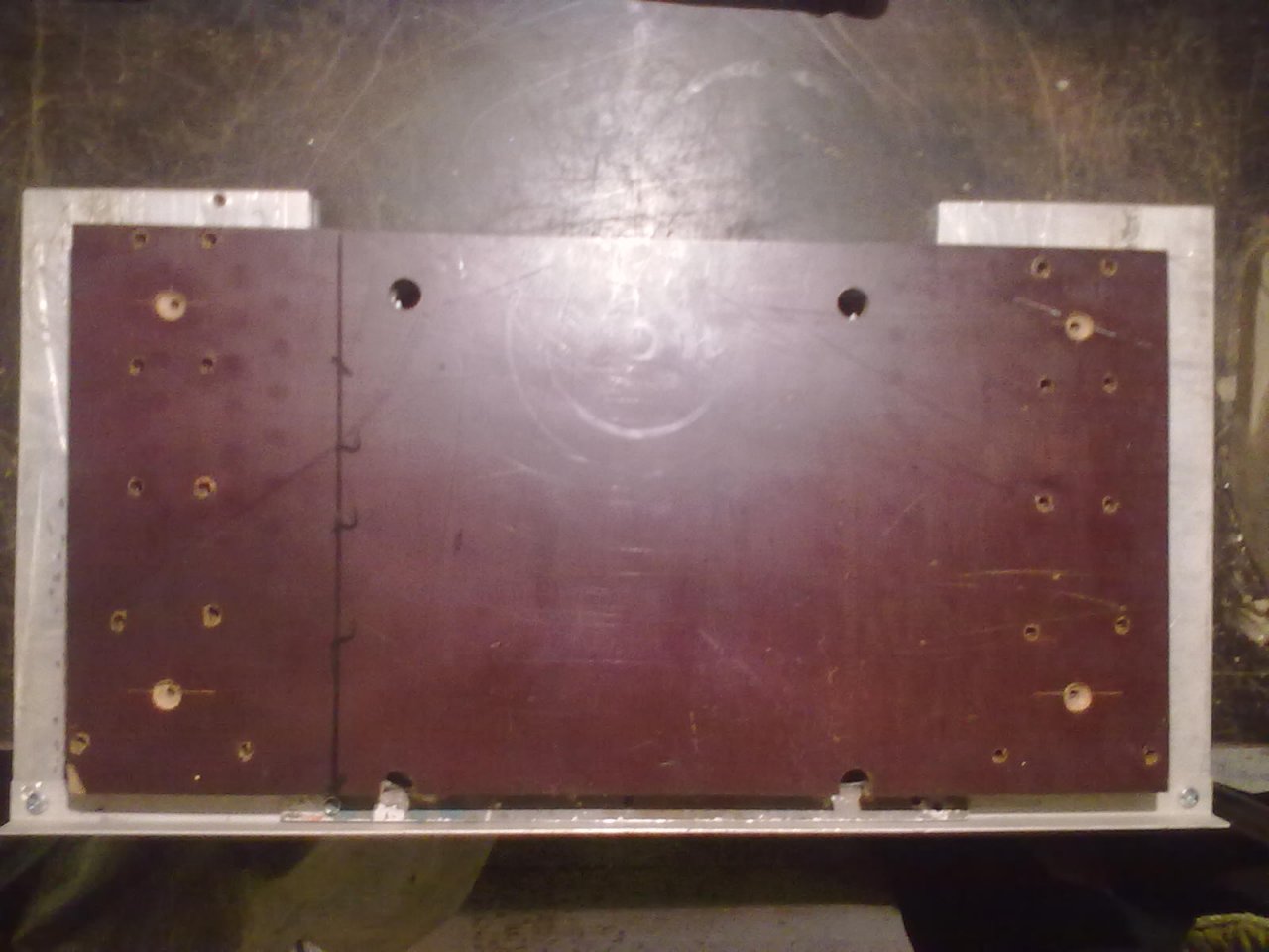

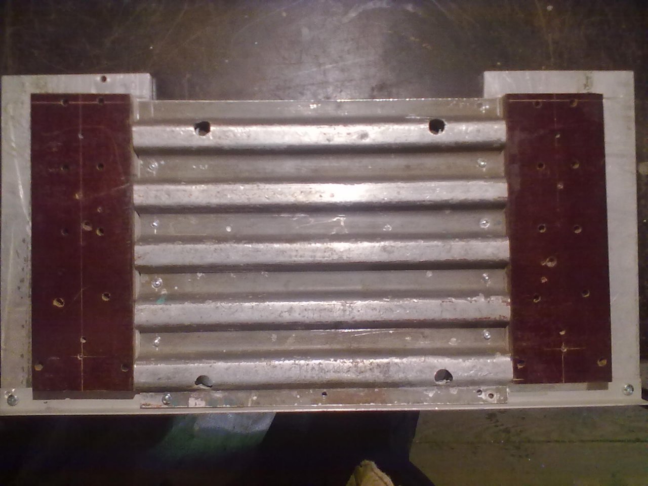

Я конечно ничего не буду советовать и тем более уговаривать, настаивать. Когда делал подобное, но на К5М, о фанере и доске не думал вообще. Нашёл такой вариант, у другана лежали слани(не помню от П-4 или от Днепра), ребристые. Так вот я их и поставил в два слоя, вес у них минимальный, жёсткость на высшем уровне. Как то так.
Спасибо, идею видел уже у Бориса в теме) Но у меня нет, к сожалению, подобных сланей и сделать даже отдаленно подобное не из чего..:unknown: Пока склоняюсь к ламинированной фанере и к такой конструкции рецесса, что бы при надобности, можно было бы поменять доску без полной разборки последнего.

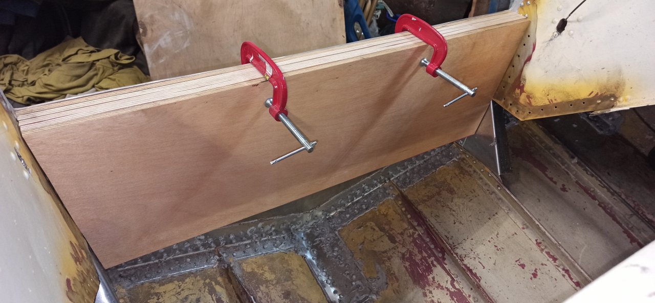

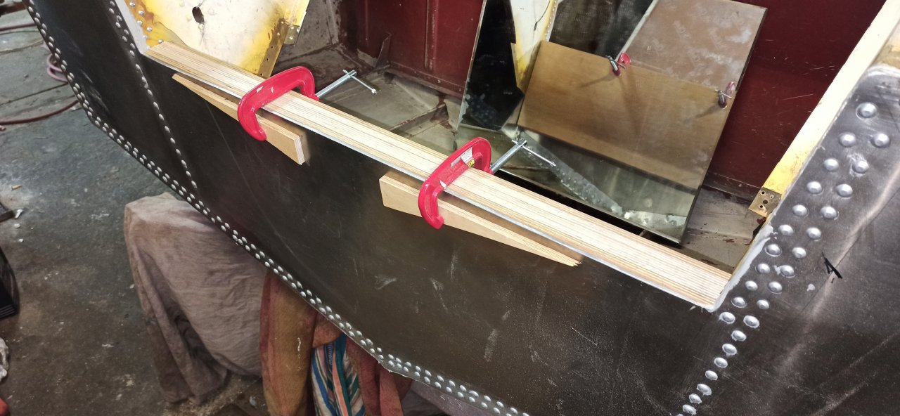

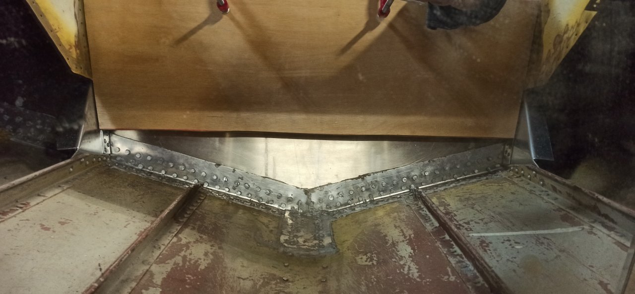

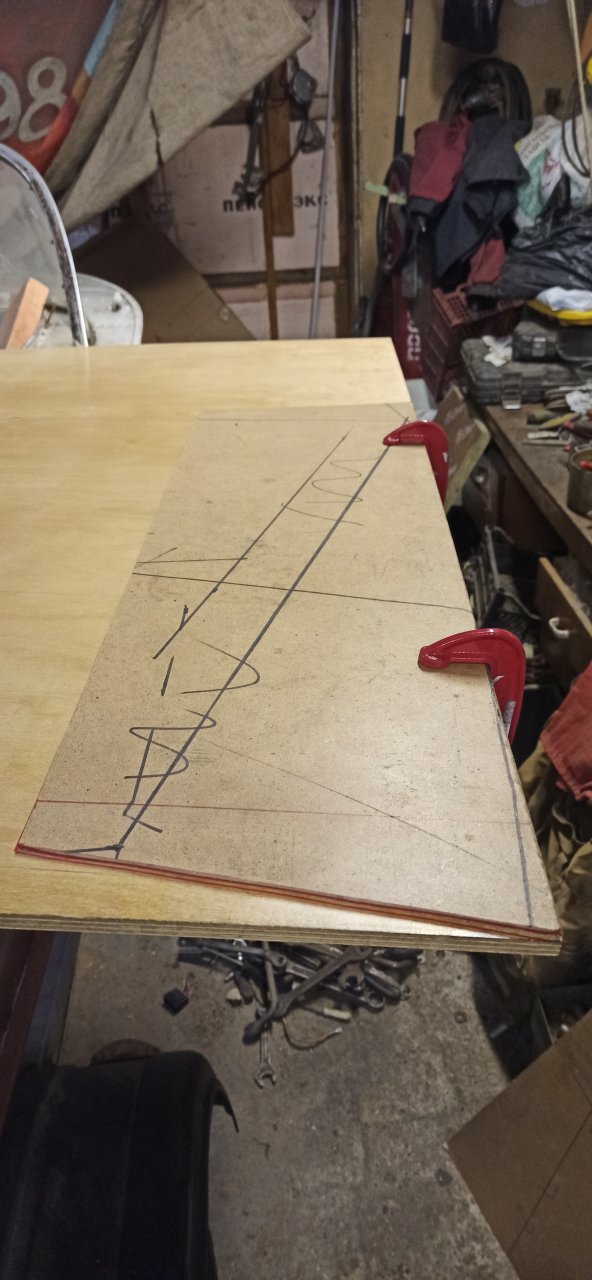

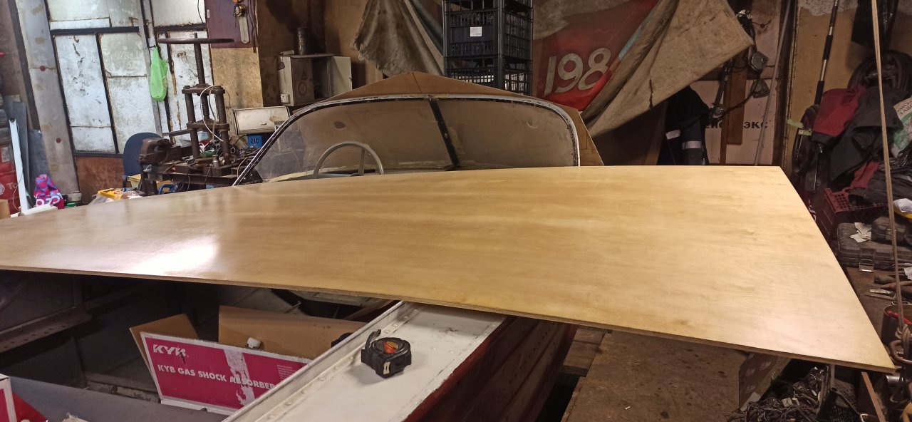

Нашел фанеру ФБС 1. Бакелитовая (Морская) фанера. Лист обошелся почти в 2600.

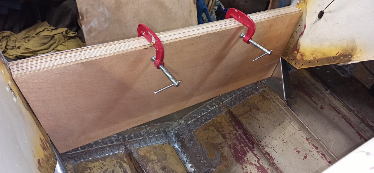

Привез, сделал шаблон, выпилил 5 заготовок, получилась толщина 45, да + лист комовой и лист рецесса 2мм, в общем 50мм. Думаю достаточно. Стяну саморезами, промажу яхтным лаком торцы. И должна получиться нормальная доска.
Именно в таком варианте, тебе при её замене, придется разбирать весь рецесс. Если уж так и быть что фанера, то сделай как можно меньше разборки деталей при замене ее(фанеры).
Попробую объяснить добавь больше силового набора из металла(уголков,косынок, профилей и т.д.) под рецессом, а доску минимизируй в размере, и чтоб был простой и удобный способ (доступ) ее замены.
