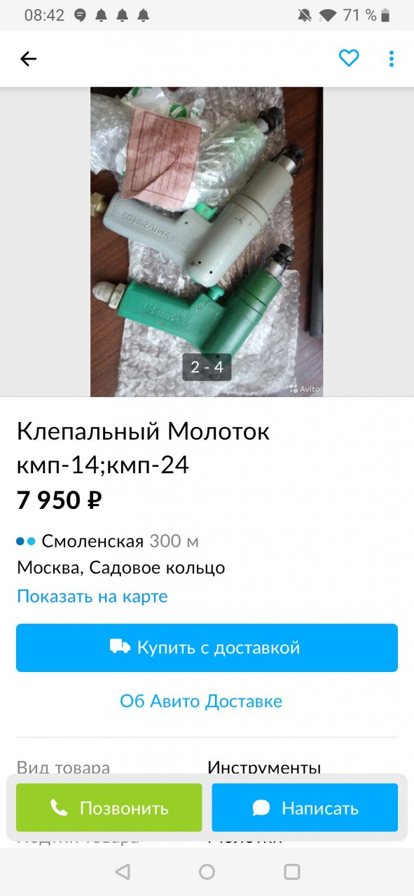

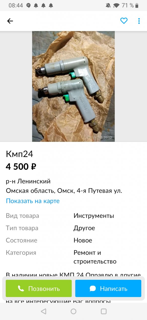

Посмотрел сколько стоит заклепочник КМП 24..:shock: 10200!!! Как то многовато, для того, что бы сделать одну лодку..
Нашел на Авито подешевле но в другом городе, если сторгуюсь хотя бы а половину стоимости - возьму. Нет, так придеться дальше с перфоратором мучаться.

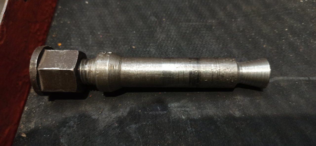

Поддержку такю сделал, хочу попробовать со сменной обжимкой.

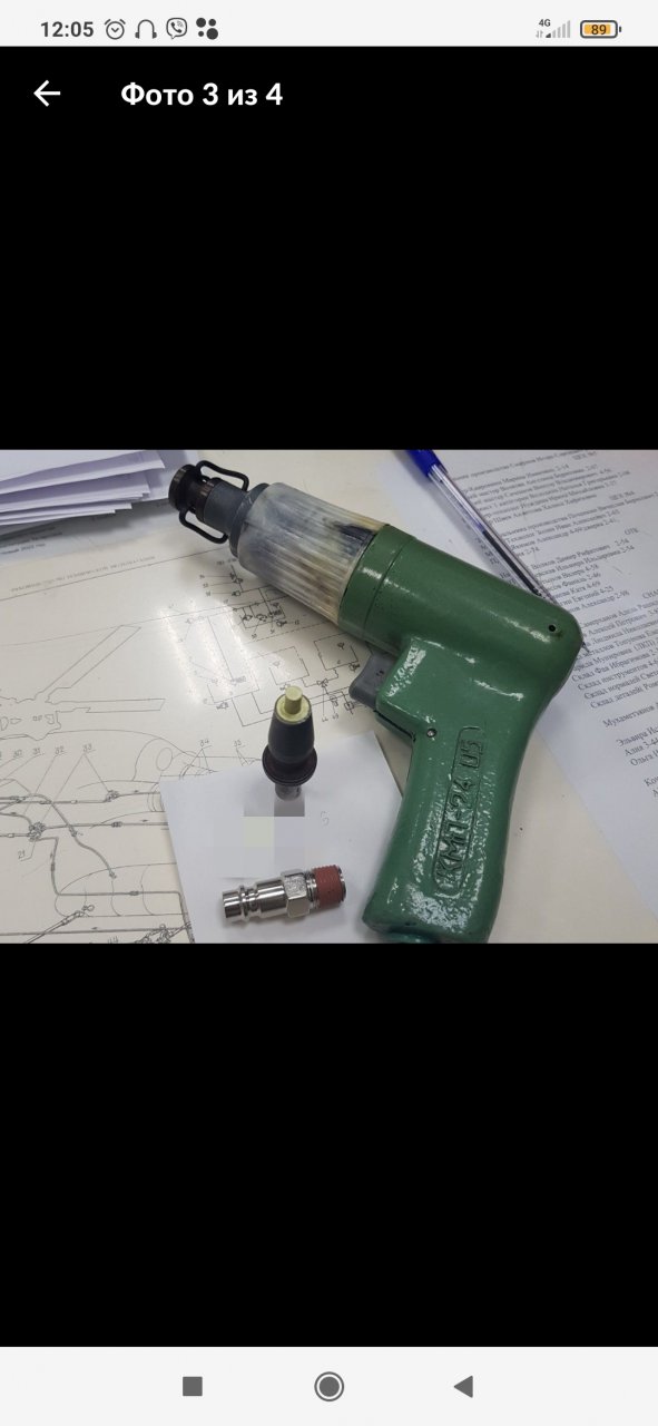

Стандартная. + я заказал на 5 мм под свои клепки. + переходник для быстросъема.
Ладно, разберёшься как придёт. Там маркировки бывает не соответствуют головкам, или я не разобрался в чем-то.

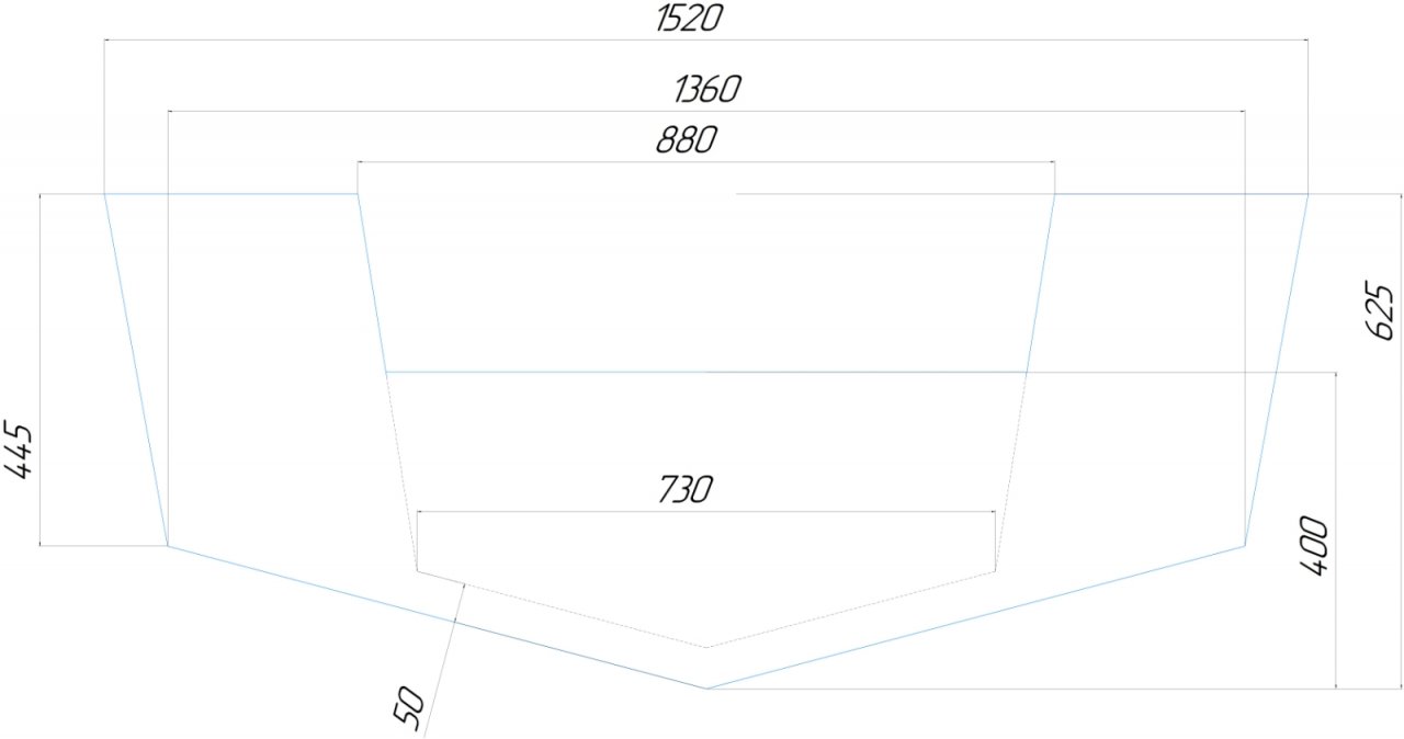

Вчера попросил друга, что бы сделал мне чертеж кормового листа, хочу на лазере вырезать из листа АМГ 5, толщиной 3 - 4мм.
Чертёж сегодня он мне скинул, вот думаю, сделать сначала шаблон, что бы по месту подогнать. Может что то придеться переделать. Например ни как не могу определиться с высотой транца..
А загиба небудет в нутрь рецеса? Там где мотор вешается

Нет, а зачем? Вырежу фанеру, потом выгну новый рецесс, а по верху потом пущу швеллер.

Изменение конструкции, большая вероятность что техосмотр не пройду. Да и что будет такое же легкое, прочное и доступное как фанера? Какая альтернатива?

Бутерброд, а есче интересно как швелер оденишь? Ребро бкдет в струбцину уператся

Чуть больше 50мм. У меня сейчас мотор висит на 50мм доске, там еще миллиметров 10 есть запаса.Так и буду делать в этот размер, П-образной частью одену сверху на транец.
1 880
Так сторона ,,П,, будет выпирать и в струбцину упрется, небудет плоскости

На струбцине, на сколько я помню есть выемка для буртика. Да и накладки на транец ни кто не отменял))

Однозначно сначала шаблон из картона, потом лучше из тонкой фанеты или оргалита. По нему уже люминь резать. Цена ошибки будет высока.
9 751
6 540
Вспомнил, для чего я косынки к уголкам клепал! Я выставил уголки по корпусу, потом склепал их между собой косынками и извлек всю рамку. С этой рамки я и делал шаблон. Чтобы не было деформации я не снимал эти косынки, сделал шаблон, проверил и точно вписал кормовой лист.
Сам лист поставил уже после того, как вписал бак и подогнал все усиления.
