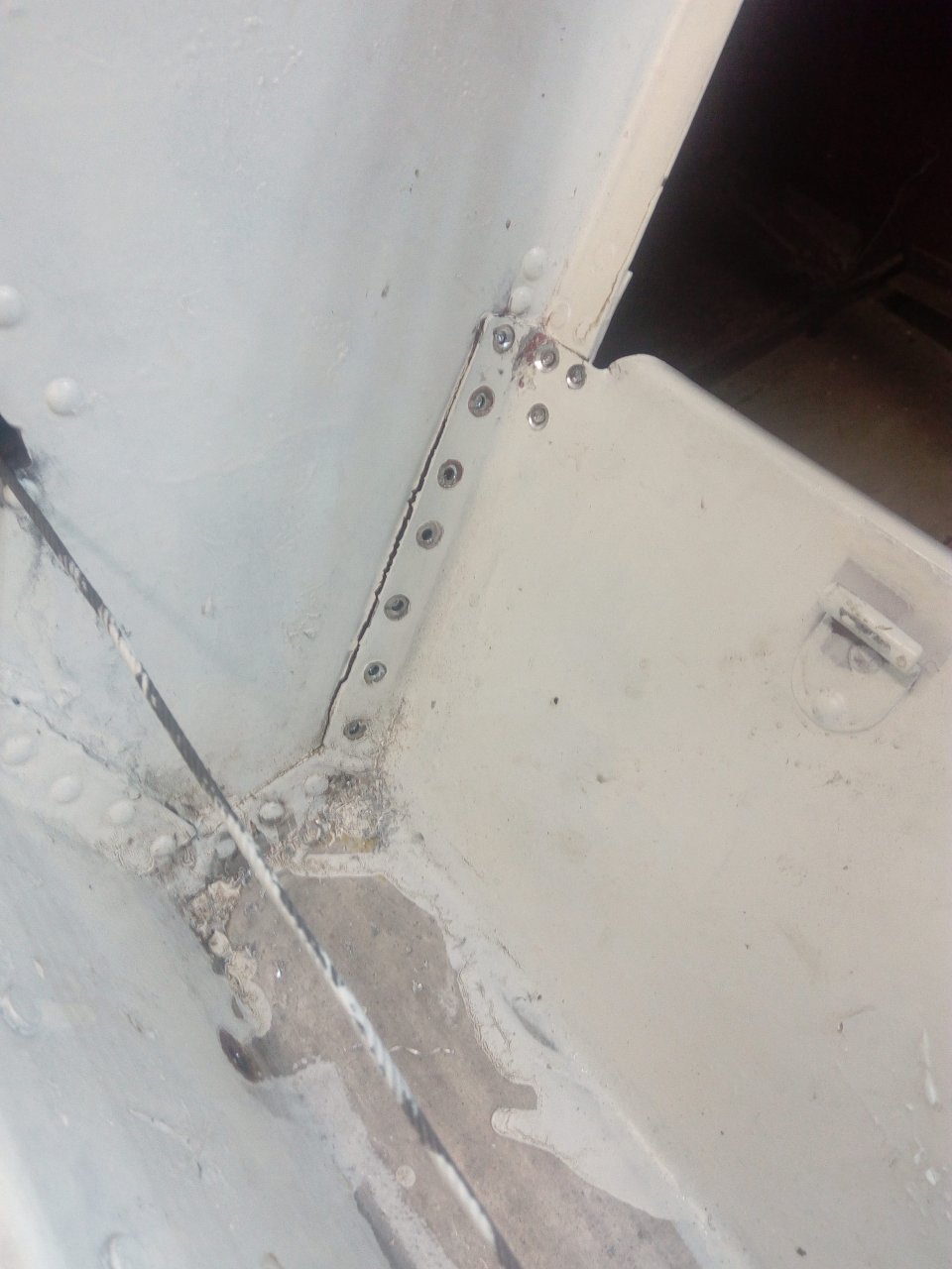

Ну вот значит. Дачный сезон закончился.

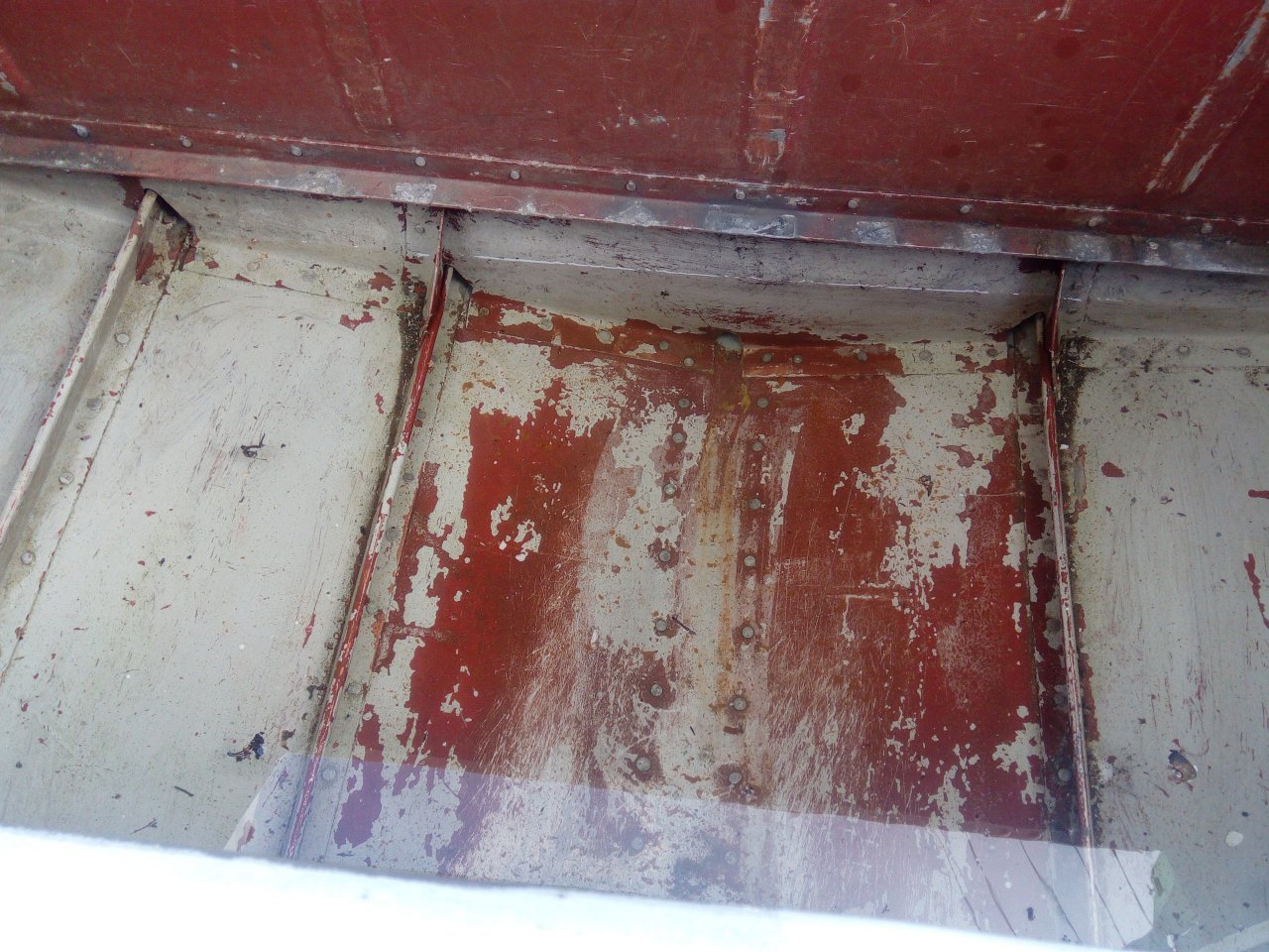

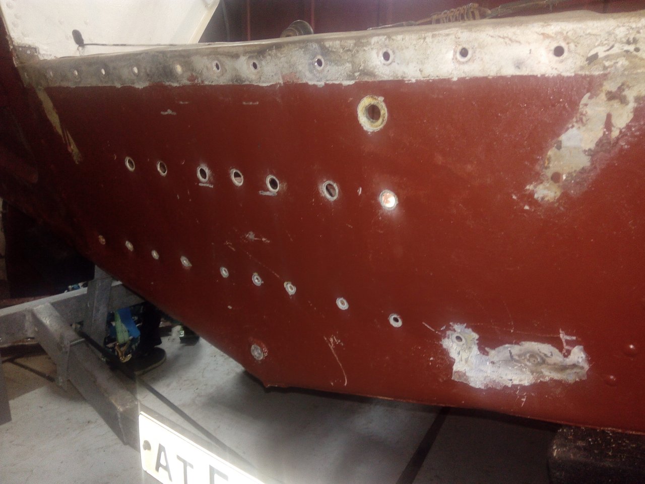

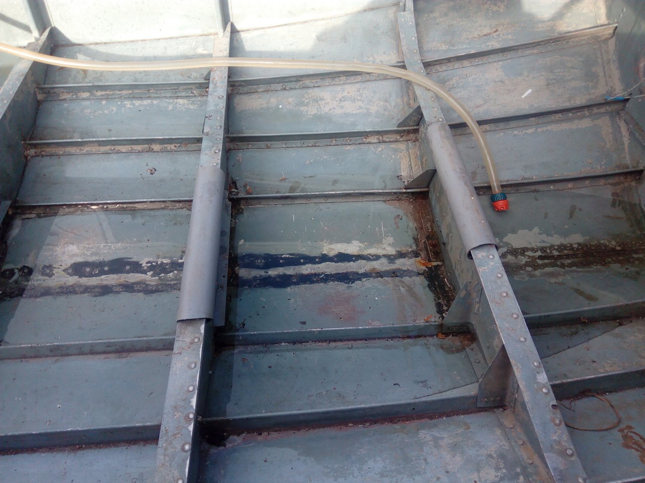

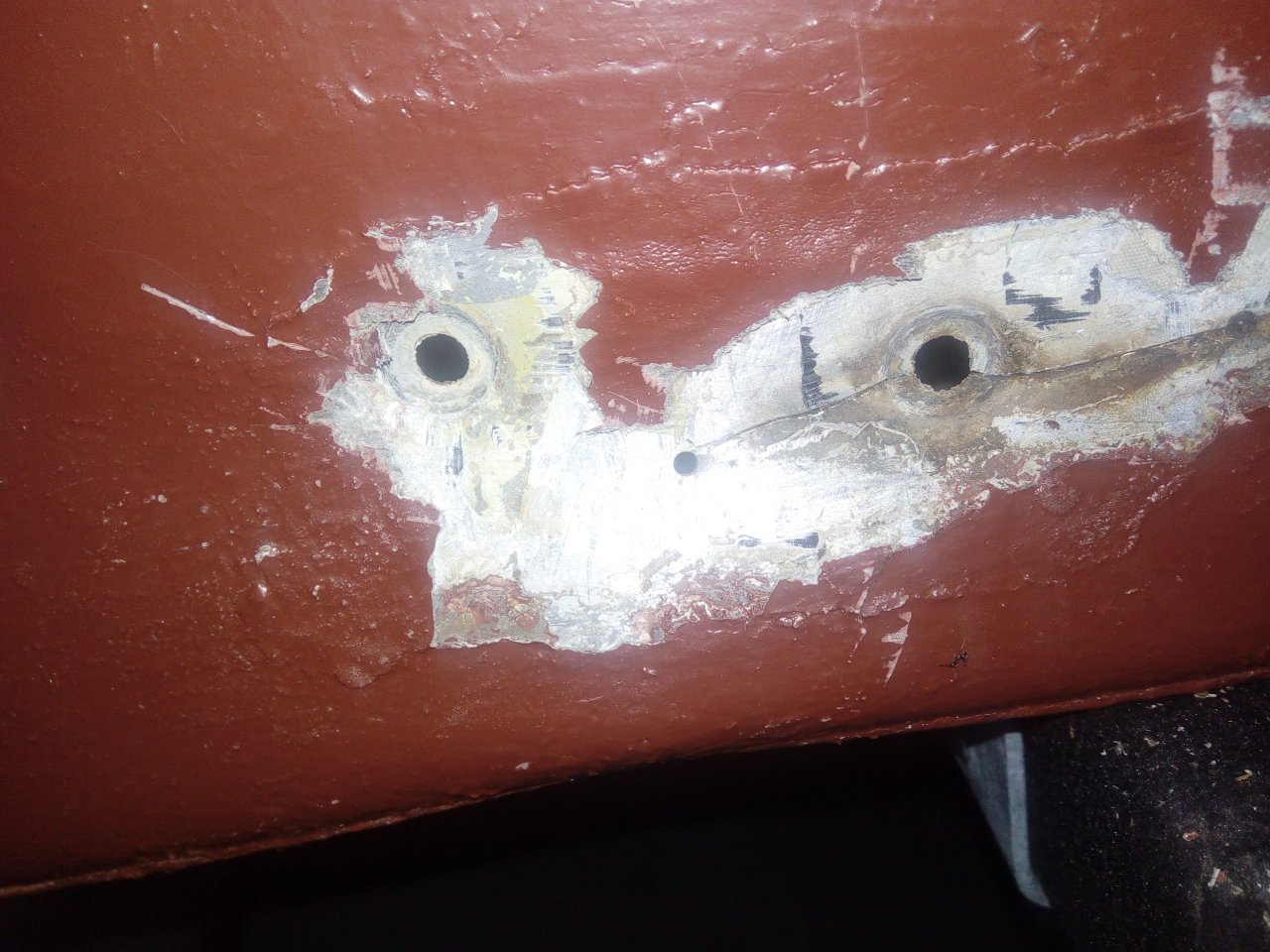

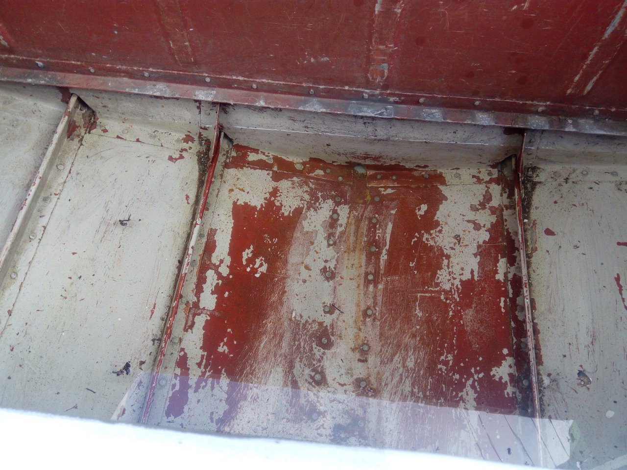

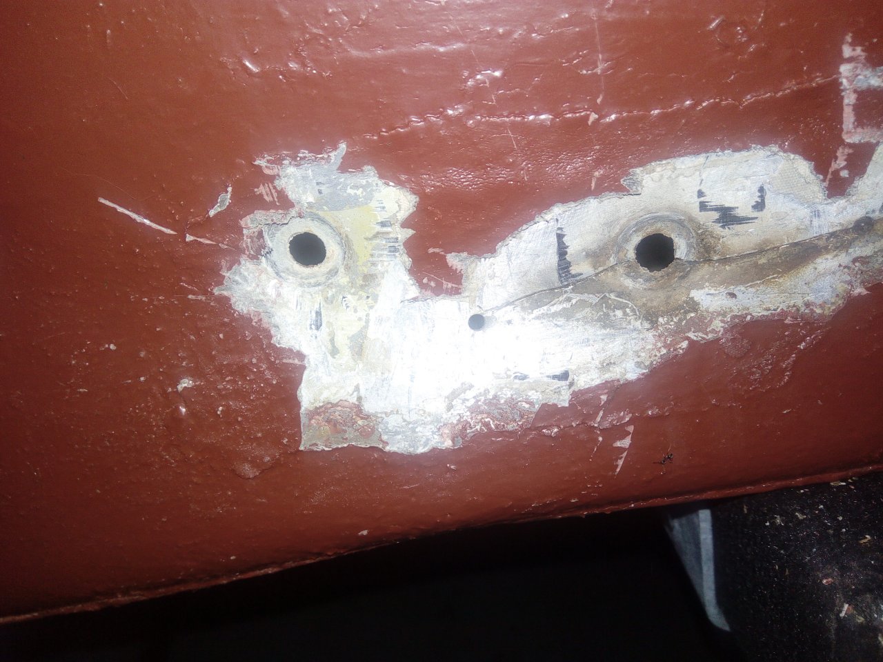

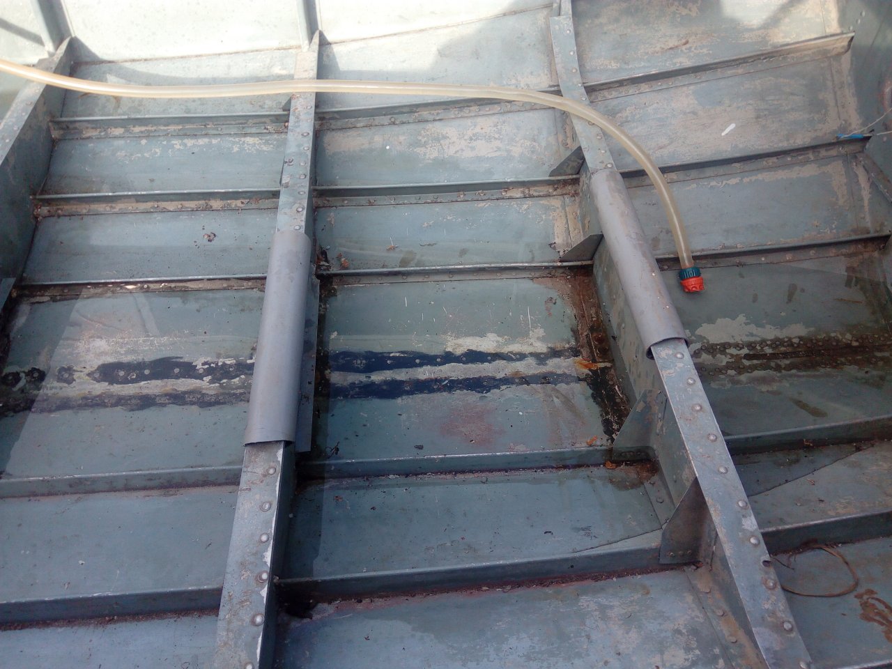

Лодка была спущена на воду, прошелся немного под 3.5л.с., моторчиком, вроде неплохо. Но лодка немного набирает воду.. Явной течи не увидел, поэтому набрал воды со шланга в нее и сразу стало видно что кормовой лист имеет трещины возле днища, на фото:
192758
192759

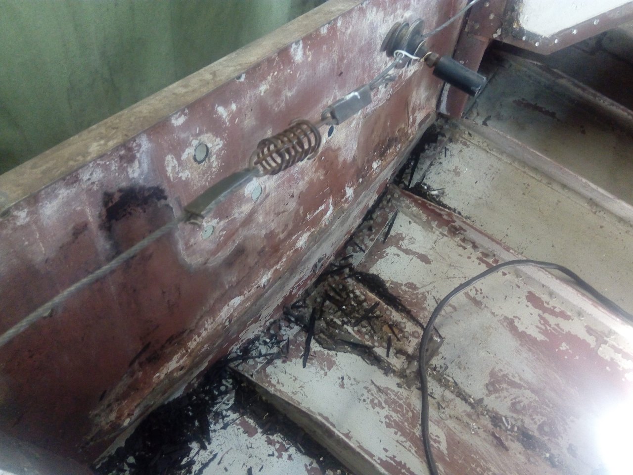

Лодку увез в город, в теплый гараж, буду отсверливать рецес а дальше..
192760
192761
А дальше вот не знаю. Или заваривать трещины и прямо поверх старого листа делать новый лист или вырезать старый лист, оставлять от него полосу миллиметров 40 -50, к чему потом приклепывать новый лист, ну и соответственно весь силовой набор транца.
И соответственно возникла куча вопросов:
1)Какую марку алюминия выбрать и какой толщины?
2)Какими заклепками клепать и где их взять? Я так понял, что вытяжные заклепки тут не подойдут..
3)Каким герметиком герметизировать стыки?
4)Ну и как лучше сделать рецес? Думаю оставить оригинальный вариант с люком в рецессе.
5)А вот еще подскажите пожалуйста, кто и как гнет алюминиевые листы?

Пока скажу так - разбирай транец, доски там нет, потому и трещины. Вскрытие покажет.
9 783
6 596
Корма у Днепра неудачная, и кто туда влезает, люк старается убрать. Заклёпки диаметром 4 мм полнотелые Д16т или д18.

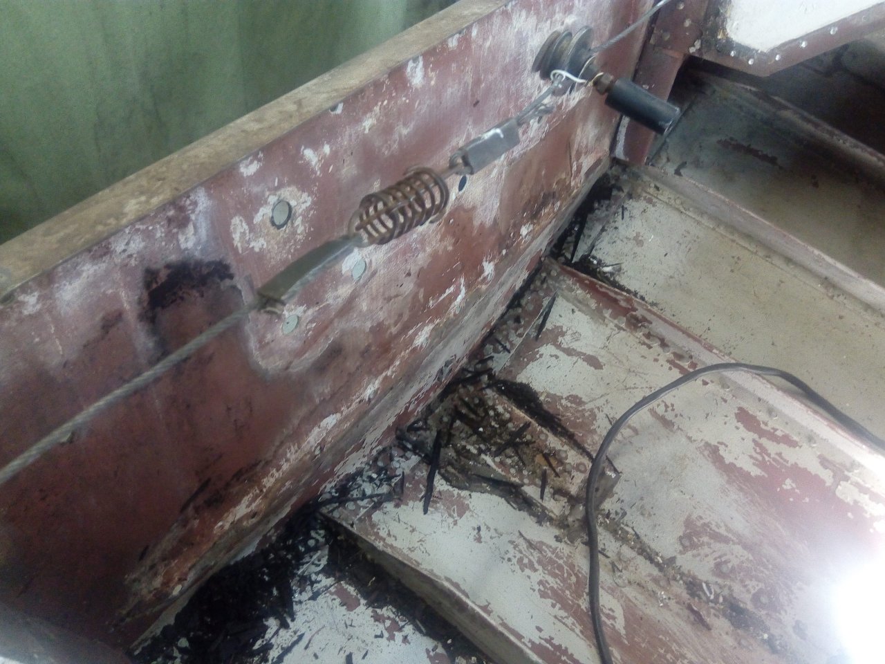

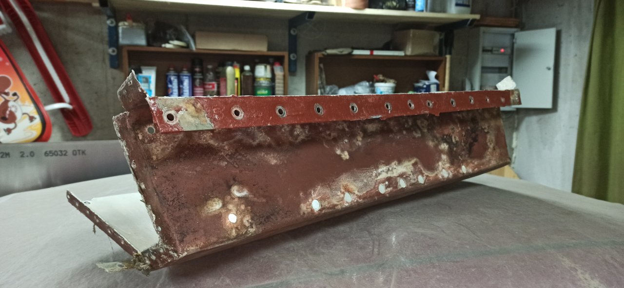

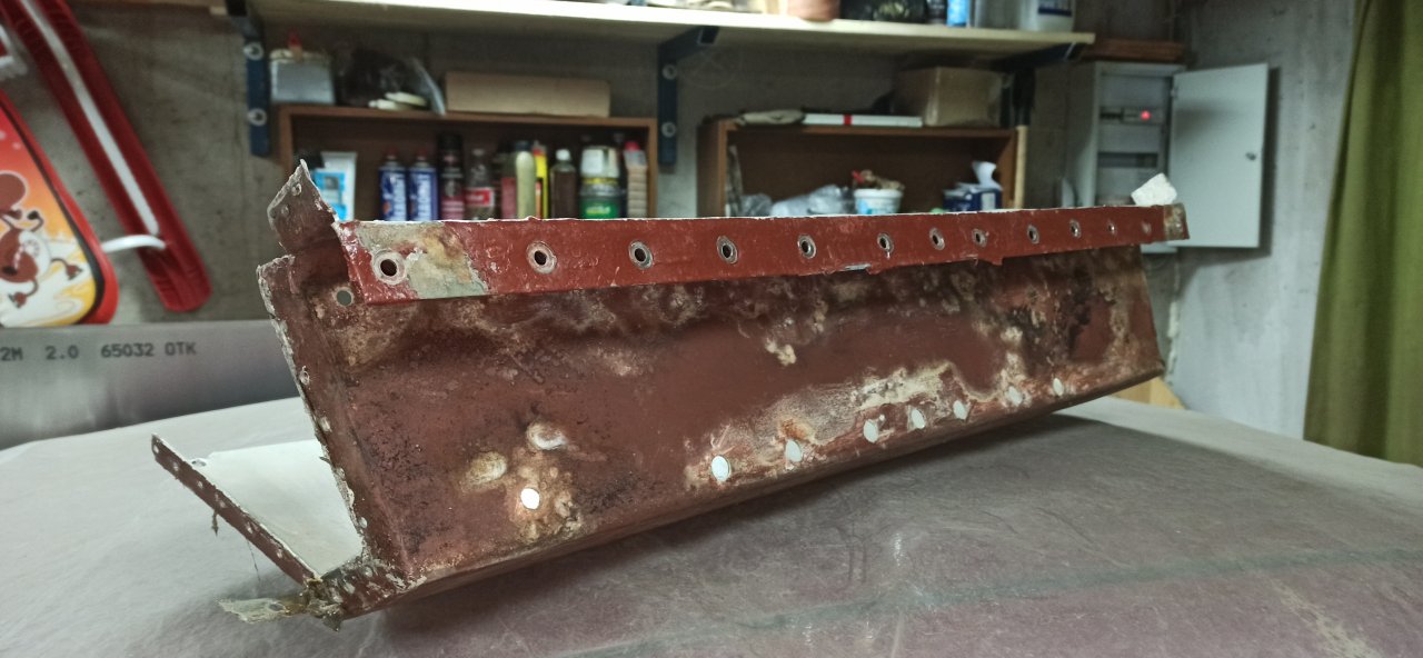

Сегодня разобрал рецес. Вытащил транцевую доску. И сижу вот сейчас, голова кругом..

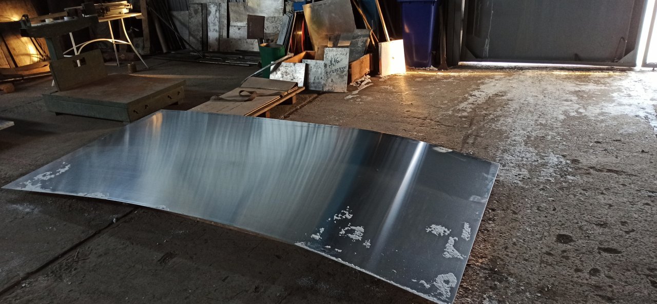

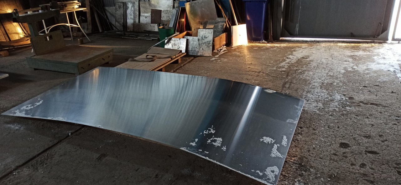

Купил лист АМГ2М 2 мм. Брал перед новым годом из того что было, вернее осталось...Вот сечас думаю, а подойдет ли он? Изначально хотел кормовой сделать из 3мм АМГ5 , а рецес из 2мм квинтета.

С доской твой амг 2 пойдет
