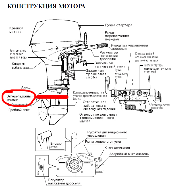

На рисунке плита правильно нарисована красным.
Если у вас АКП ниже днища на 4 см, то для предустановок ( начала регулирования дифферента на корму) она стоит ПРАВИЛЬНО.
Поднимать её не нужно сейчас. Регулируй диф., потом если понадобится можно по 5 мм начать поднимать мотор вверх по транцу до прохватов.

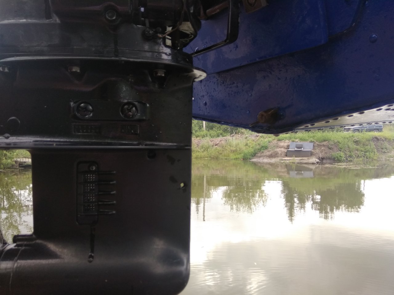

Сфотать сложно, лодка на воде в 45 км от города.... но кое-что есть... давай тогда по-порядку....
  1. Мотор. Suzuki DT30L. Нога 508, пришел к такому выводу исходя из номера (03001-984836)... L — длина дейдвуда 508 мм
  2. Лодка Обь 3, замерил высоту транца. 381 мм.
  3. Опускаю мотор в рабочее положение, кладу направляшку на кав. плиту и ставлю линейку под днище... 4 см.
  4. Винт 12, оборотов 5200
У меня нет прохватов, у меня все хорошо, но хочу быстрее.... озадачился, вроде как низковато висит мотор, не по феншую, ....
пару фото пару видео

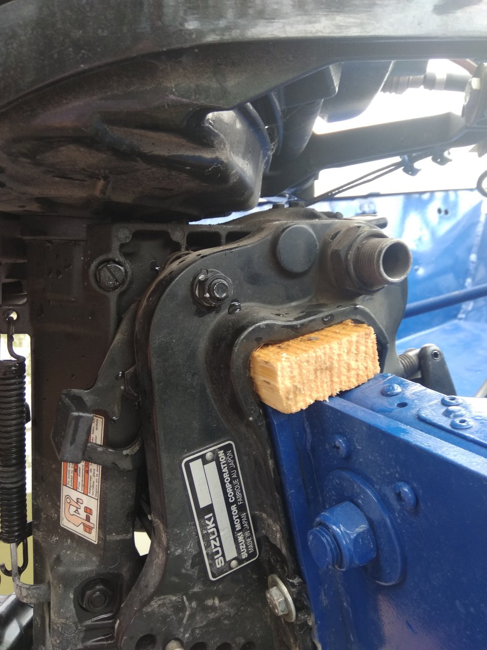

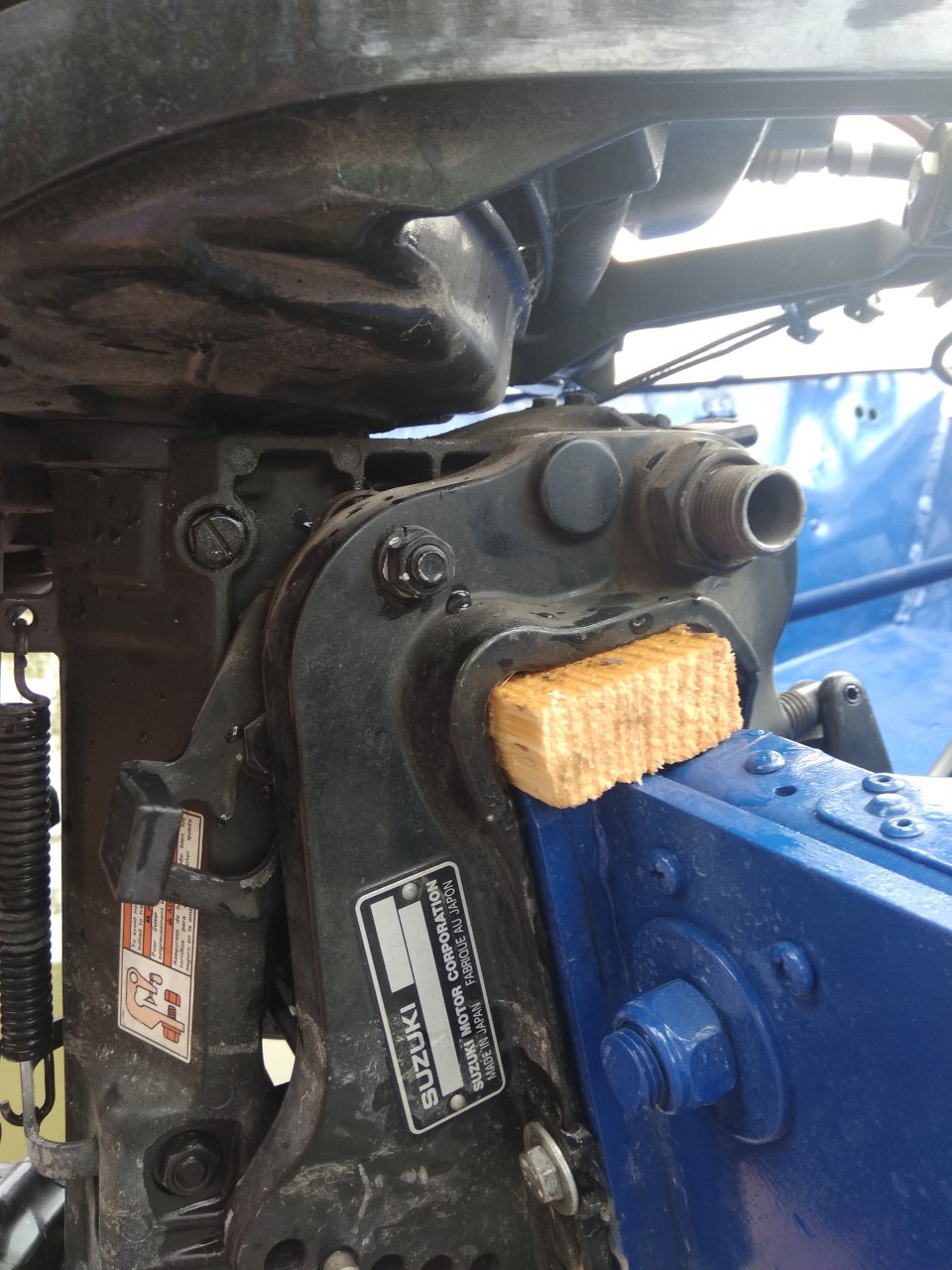

В общем проверил я с приподнятым мотором.... В одного по ощущениям лучше, по спутнику тоже самое.... Ну может 1 км плюсом. Дырки менял разницы не прочухал, только на предпоследний на резких поворотах начались прохваты. А вот зато гружёный, две дочки и мама... (По весу как взрослый мужик) уже шли уверенно 40, против 37 ранее.
Вот так поднял
182801182802
И вопрос, может из-за винта ?

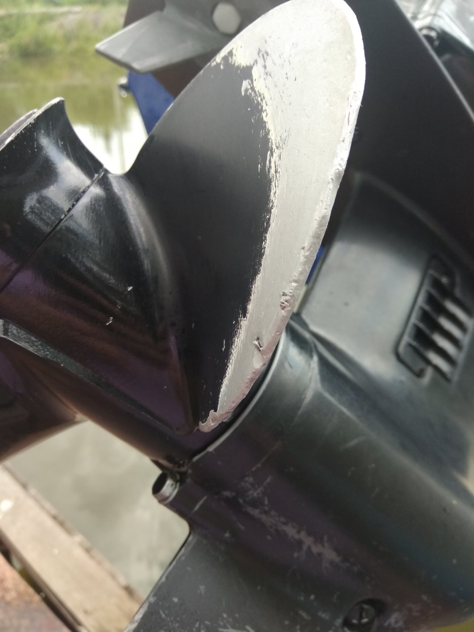

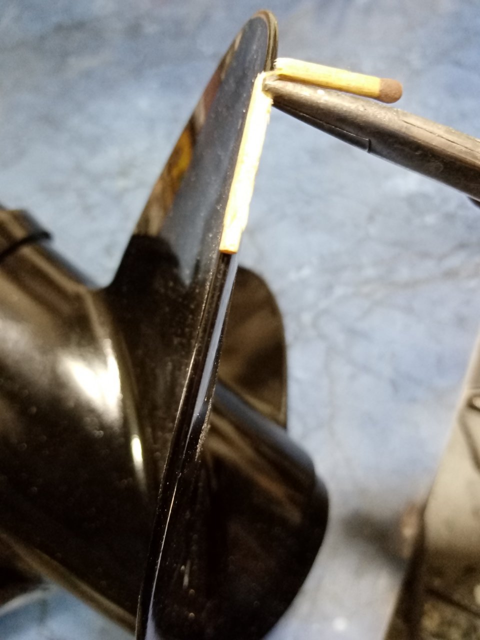

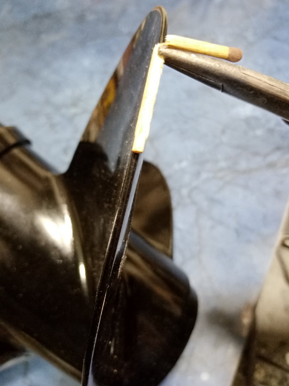

Вот оригинальная шестидесятка!!!!!!! Не тридцатка сопливая, а 60 л/с. У неё входящая кромка тоньше спички в половину. 182816

как можно сравнивать 2 абсолютно разных мотора
о чем пост ? что у тебя 60 лс а у меня 30 ?
Я уже начинаю верить в среднюю з/п 40 тыр. :)
Пост о том, что даже у шестидесяти оригинальной толщина кромок тоньше спички, а у тебя на тридцатке кромки не меньше двух спичек толщину имеют.
Ориг. Сузучьи винты самые тонкие из всех оригиналов.
Твой винт на фото, либо" левый", либо мертвый насмерть,

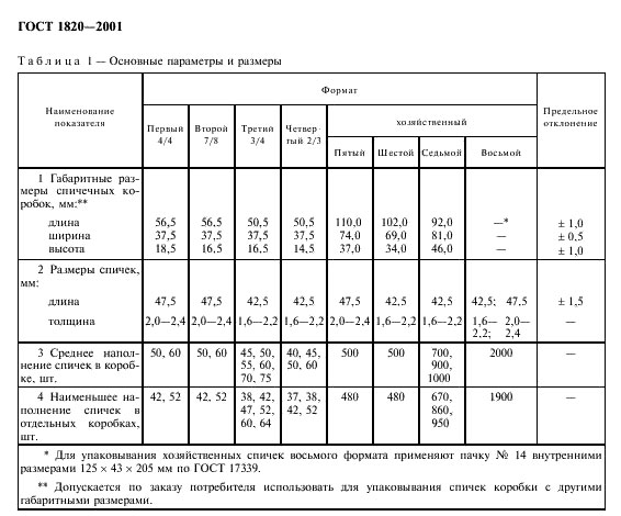

Для правильного пересчета в метрическую систему пользуйтесь таблицей:
187352
16 620
1 337
Садись кол тебе..... Опять курил за школой со старшекласниками?
Тема спичек раскрыта не полностью.
Нет процентного содержания бертолетовой соли ( калий хлорноватокислый KCLO3) и серы ( S) в обмазке спичечных головок.
Останешься сегодня на продленку, чтоб завтра от зубов отскакивало, я проверю.
