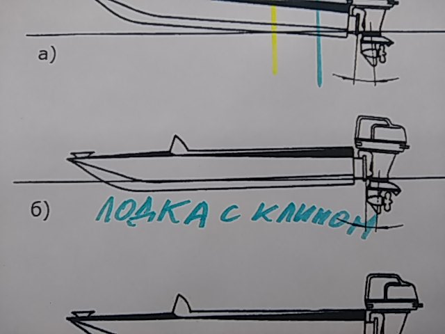

Лет пятнадцать толдычу, что клин не нужен там где он не нужен. Клином можно добиться только этого.
1 362

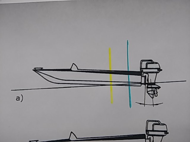

Дефин работает вот так. Вы вешаете тяжелый мощный мотор. Он притапливает корму, центр тяжести получается по желтой черте. Но мотор у вас мощный, и он выталкивает лодку из воды. Смещая центр тяжести еще дальше взад. Лодка падает. И так происходит много раз.
1 362

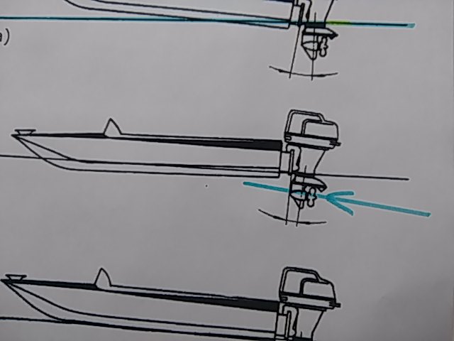

Ставя выносной транец без продления днища, вы усугубляете ситуацию. Центр тяжести смещается еще больше взад. Вам приходится поджимать мотор к транцу. чтоб его струя была направленна в низ и поднимала транец. Получаем вот это. Но так лодка плохо идет. И опять по круг, по граблям.
1 362
На этих картинках также можно понять как надо поднимать выносной транец. Приложите доску к килю, выставьте её с деферентом с требуемым, или с каким бы вам хотелось бы. Конец доски который будет проходить вдоль мотра сам укажет нужную высоту кавплиты. Только надо еще учесть водяной горб после транца.
1 362

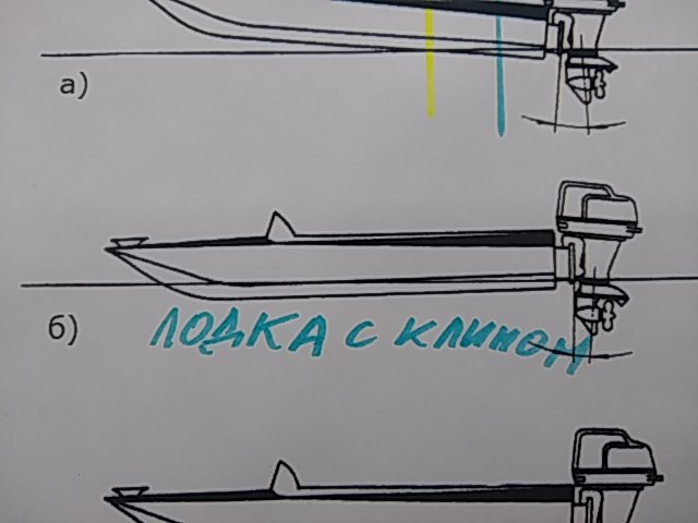

Удлиняя днище, или ставя транцевые плиты, вы по сути смещаете центр тяжести в перед. тем самым делая развесовку правильной и убивая дельфин. Можно также загрузить нос баластом, поджать двигатель клином (опять получается грузим нос), сбавляем обороты. Все это увеличивает смачиваемую поверхность, соответственно увеличивает сопротивление, ну и т.д.
11 756
5 270

Так а я о чом?
Сам по себе клин не решает ни каких задачь, если мотору хватает хода регулировок.
16 782
1 451

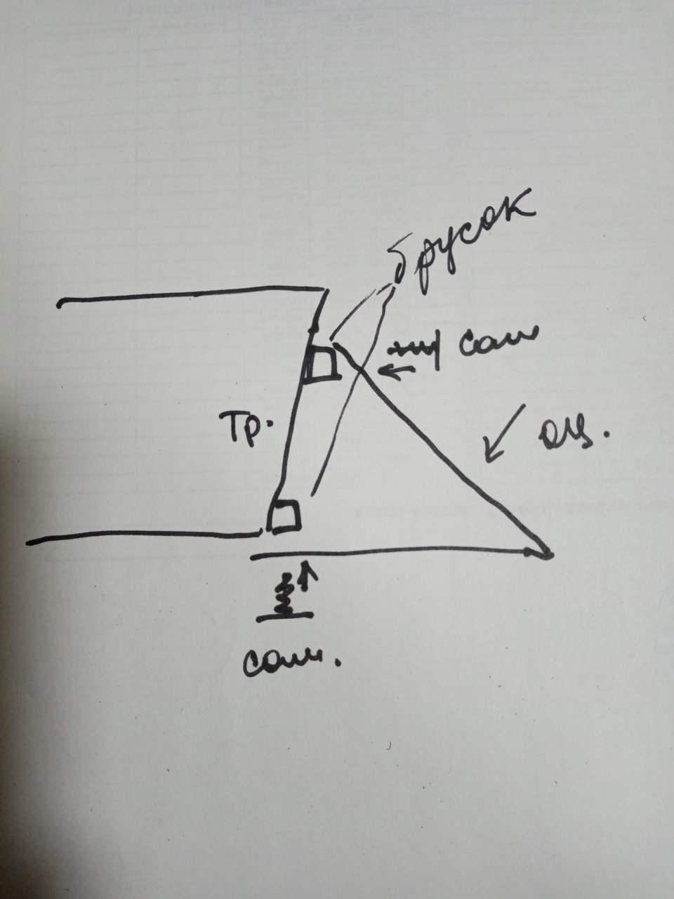

О том, что истину глаголишь, а как попробовать, что бы воодушевится на изготовление на чисто не учишь.
Пару брусочков к транцу приклеить на бокситку(хотя бы), к ней на саморезы оцинковку (оторванную у соседа с крыши) треугольником её согнуть и на саморезы к брускам. Попробовать точно хватит. Потом феном погрел, бокситка отвалится. Соседу обратно закинул эту оцинковку на крышу нах.
И считай два добрых дела сделал.... И попробовал и соседу наградил. :dedok
16 782
1 451
Шедевр рисовального исскуства.
Ну типа так.
