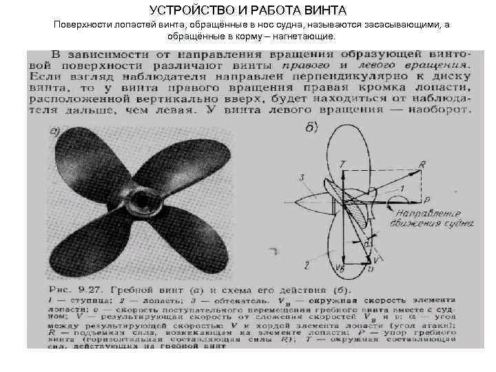

а упор обеспечивается диаметром.
Нет. Упор не обеспечивается диаметром.
Сильнее всего на упор винта влияет угол атаки лопасти.
Затем шаг винта.
Влияние площади лопастей на упор будет совсем небольшим .
Что такое угол атаки и как его изменение будет влиять на упор винта хорошо видно тут :
228573
11 336
5 001
Затем шаг винта.
Ну... скажем так...
На упор винта влияет и то и другое. Нельзя баржу остановитт или заставить тронутся на маленьком винте с большим шагом.....
Просто в нашем случае мы не изготавливаем винты, а покупаем стандартные и увеличить или уменьшить упор (при том же шаге) можем изменением диаметра...
Не путай людей, нет у лопасти винта угла атаки в обычном понимании этого термина, точно так же как нет и интерцептора в правильном пониманимании смысла этого термина.
То, что тут нарисовано= это эфимерная, виртуальная величина, её на самом деле нет. Её можно высчитать только теоретически,. и то косвенно..... ни замерить, ни потрогать, ни тем более применить на практике, её невозможно!!!!!, её нет в реальном измерении, она где то там....., в зазеркалье. А в этой жизни есть "угол подъёма винтовой линии" = линий этих трильен и нет даже двух одинаковых, поэтому нет и двух одинаковых углов = они все разные и нет смысла перечислять трильен градусов на каждом из углов = на одно только перечисление, уйдут месяцы!!!
Точно так же не действительна и хорда на лопасти = нет у неё практического применения.... Ибо винт = это объёмное, трёхмерное тело вращения!!!!! = ему не подходят двумерные (плоские) термины и размерения, такие как "угол атаки", "хорда"..... У винта есть свои обозначения и способы измерений!!!
Основные, главные и конечные в цепочке формул = диаметр и шаг!! Именно по этому обозначаются только эти размеры на любом винте. Всё остальные размеры применяются в расчётах и играют роль вспомогательных в этой цепочке.
От диаметра напрямую зависит дисковое отношение(причём с коэфицентом в 3 раза!!!!, ибо число "пи" у нас 3,14), а ширина лопастей конечна = (лопасти не должны затенять друг друга своими спутными струями), потому упор винта напрямую зависит от диаметра.
От шага винта, напрямую зависит проскальзование винта.
Всё остальное = косвенно только касается, хотя и имеет значение.

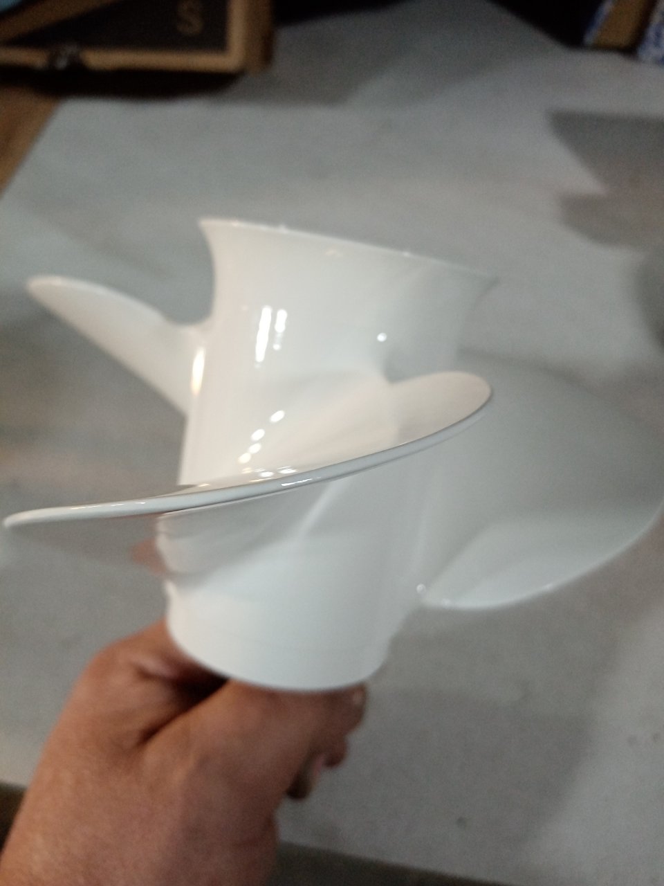

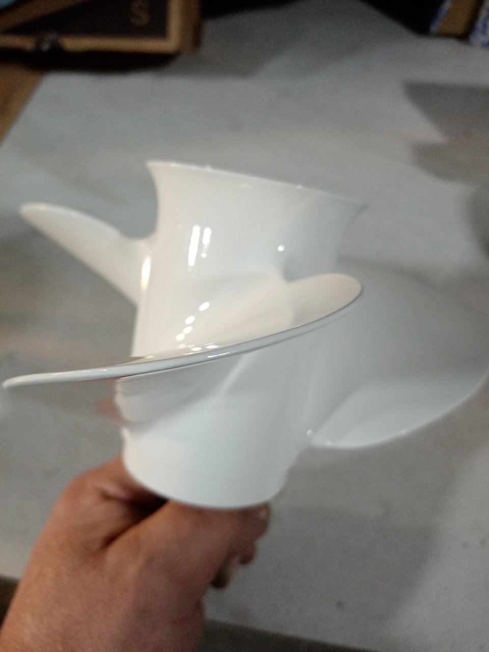

Вот смотри, как выглядит этот трильен "винтовых линий" , у каждой из которых свой неповторимый угол подъёма, вместе они образуют" винтовую поверхность" , которая и закручивается в "винтовую закрутку" , за счёт уменьшения угла подъёма на каждой следующей "винтовой линии" по радиусу винта.
В итоге получается" постоянный шаг винта" , который я и показываю на фото.
228602

Так и читай эти учебники!
В твоей ссылке, прям на первых двух рисунках нарисовали, все что я тут написал, слово в слово.
Мнений не может быть много, оно одно- единственно правильное, шаг вправо/влево = еретик, это точная наука, а не гуманитарная ляляка.
