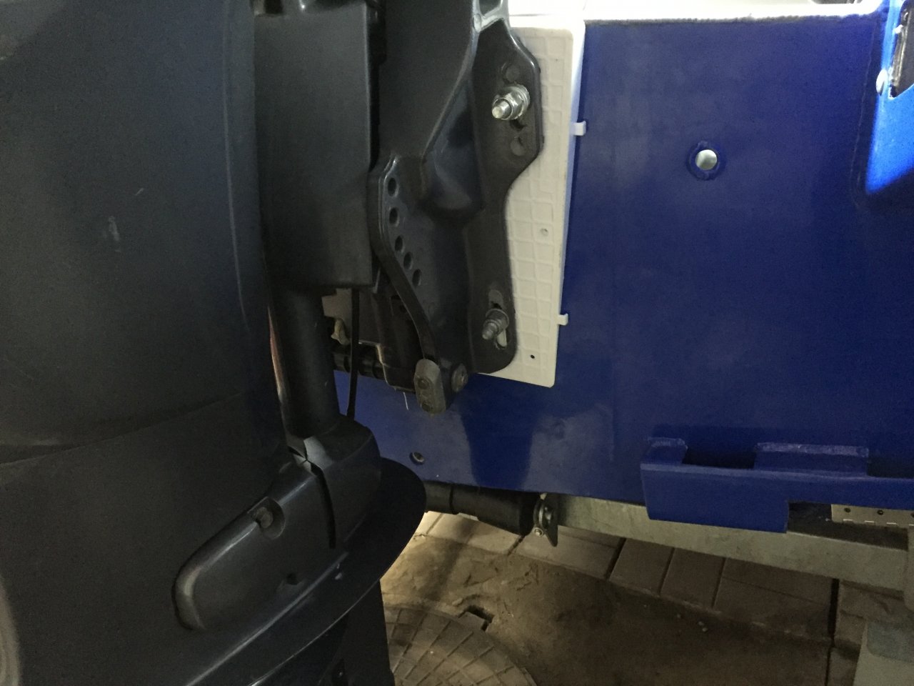

Так, вообщем подняли мотор на последнюю дырку. Мешки с песком убрали.
Дельфин прекратился. Скорость 56км/ч.
Всех благодарю за помощь!!!

Как теперь АКП по отношению к днищу, не замерял? Хотелось бы услышать цифры.

Не меряли, но если прикинуть, то было минус два см и теперь подняли на два отверстия в струбцине. Какое расстояние между отверстиями?

На днях тоже клинышек подложил, на старте уж слишком нос задирало и на глиссер долго выходил, пассажиров в нос гонял. Такое ощущение что у ямах мотор не до конца поджимается и АКВ не параллельно днищу стоит.
180422
Сейчас всё в норме, даже транцевые плиты снял, скорость они пиз@ят.
У себя после навески мотора прохваты проверял на поворотах, пришлось моторчик ниже вешать на 1 отверстие, это примерно 2,5 см.
Вроде моторы и корпуса разные, а грабли и лоб те же.

Я сразу написал (пост #2) подними мотор.

  2. Обратил внимание что к.плита находится на 4 см ниже уровня днища.
9 555
4 758
Переставь мотор выше и полетит!.

неужели пару сантиметров дадут такой результат ?
Каждый миллиметр погруженный в воду созбает колосальное сопративление, а вы говорите два сантиметра да еще и помноженые на площадь редуктора......

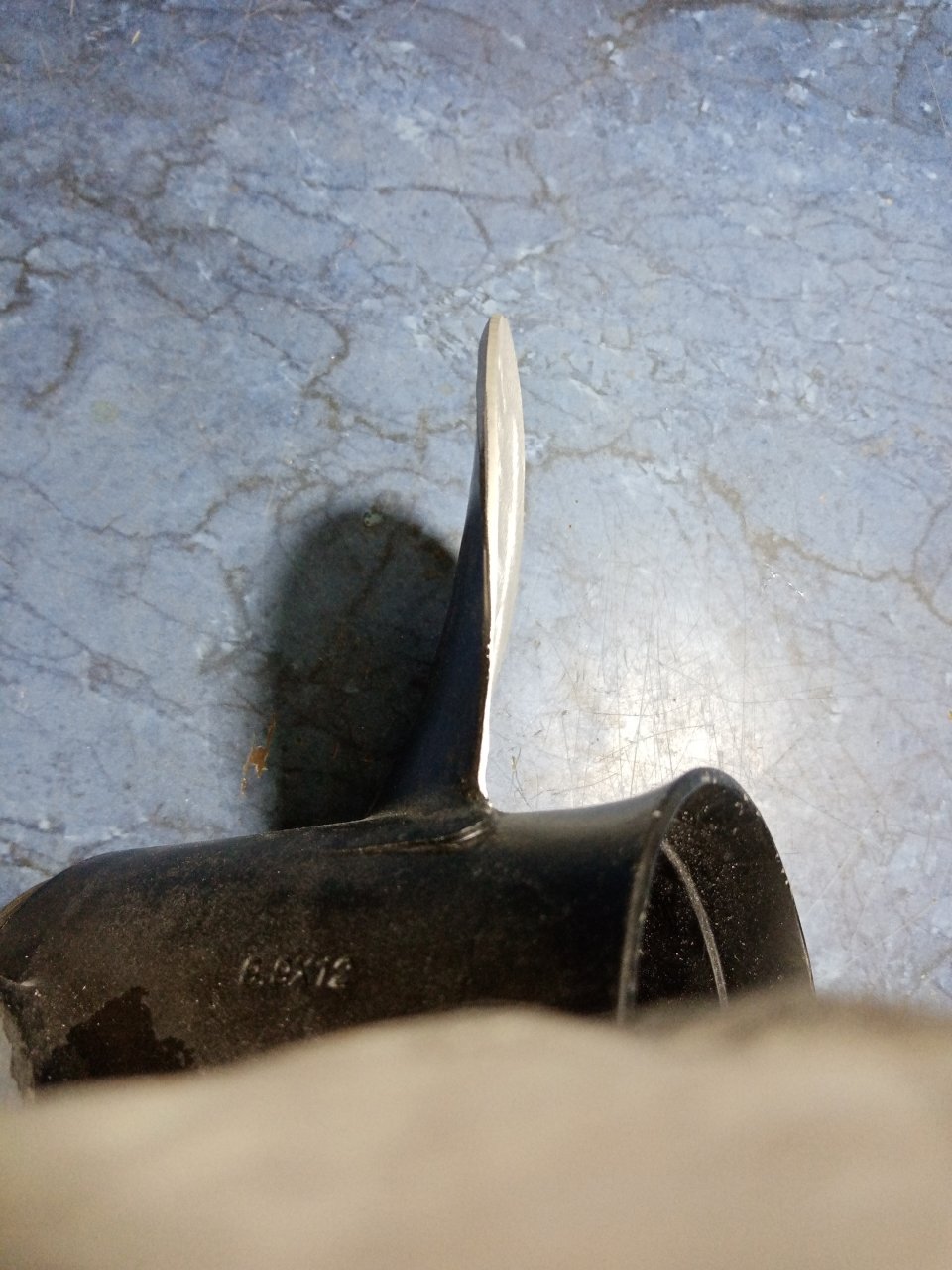

Вот не хочешь ты по порядку....
Давай помогу тебе аппонент, етить...
Сейчас у тебя 12 шаг, и 5200, если ты поставишь 13 шаг, обороты станут 4900., скорость провалится ещё глубже.
Это если оба винта у тебя оригинальные сузучьи.
Если винты у тебя китайские,, то ты быстрее проклянешь косоглазых до династии Дзынь включительно, прежде чем у тебя прибавится скорость. Сейчас скину тебе фото, вот с такого же ракурса фотни свой винт и скинь фото сюда, буду лоб морщить....
Тебе буду морщить, не себе же........

182240

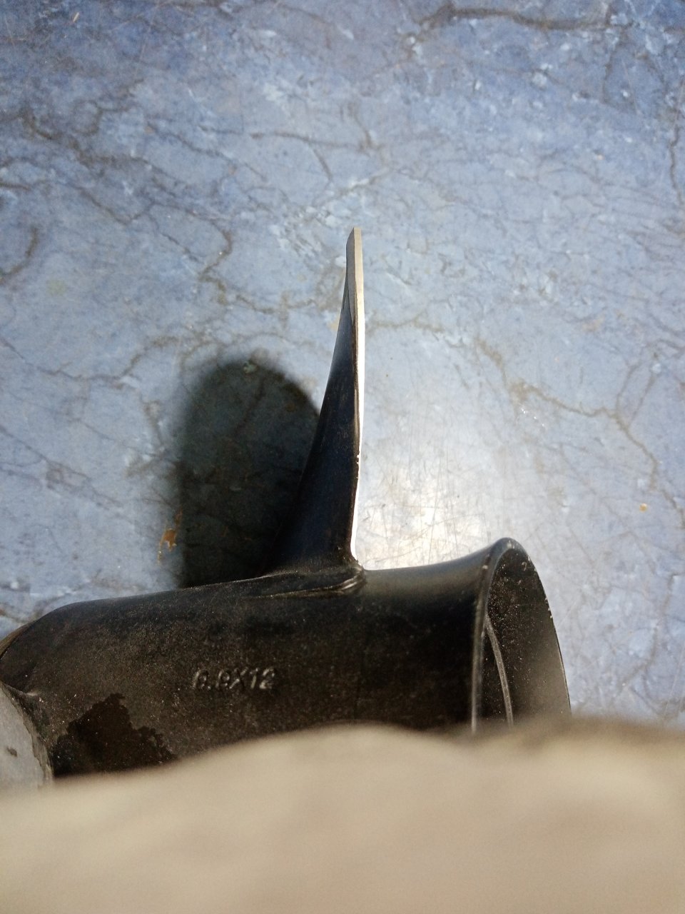

Вот так не надо!!!!!
Веди камеру с права на лево до тех пор пока в кадре будет только выходящая кромка, плоскую часть я видеть не должен, вот в этот момент и фотни.
Вот так....
182242

Морщить лоб по тени от лопасти!

Согласен протупил, шаг выше - обороты ниже же... Винт родной зузук. Буду приподнимать. пару см найду, а выше уже транец ростить надо. Нога 508, транец 381
