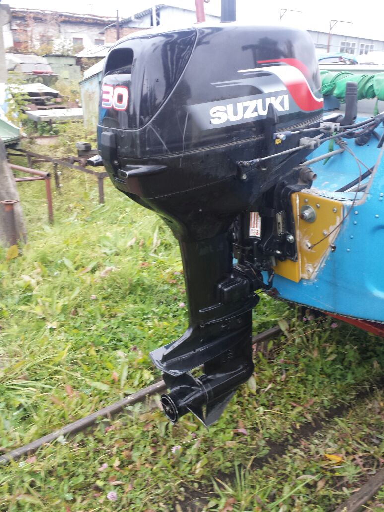

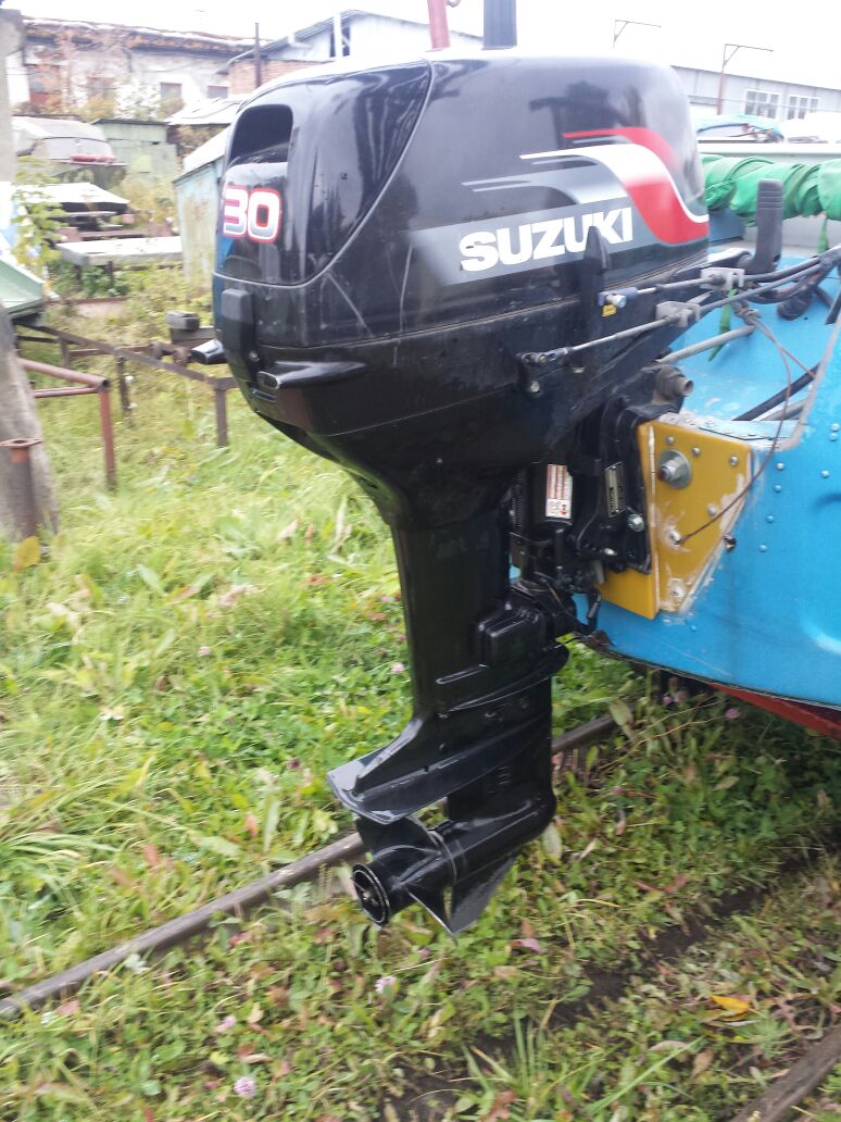

Сфотать сложно, лодка на воде в 45 км от города.... но кое-что есть... давай тогда по-порядку....
  1. Мотор. Suzuki DT30L. Нога 508, пришел к такому выводу исходя из номера (03001-984836)... L — длина дейдвуда 508 мм
  2. Лодка Обь 3, замерил высоту транца. 381 мм.
  3. Опускаю мотор в рабочее положение, кладу направляшку на кав. плиту и ставлю линейку под днище... 4 см.
  4. Винт 12, оборотов 5200
У меня нет прохватов, у меня все хорошо, но хочу быстрее.... озадачился, вроде как низковато висит мотор, не по феншую, ....
пару фото пару видео
182442
16 662
1 360
Я не знаю что сказать по этой фотке.
На глаз с этого ракурса, брызгоотбойник вровень с днищем.
На сколько АКП ниже брызготбойника на С30 я не знаю.
Ради интереса промерил на своих хондейках......
Хонда 20 нога S = 10 см
Хонда 40 нога L= 7 см.
Короче, все как выше я написал.
Если нога 508, то АКП будет ниже днища на 12, 7см
