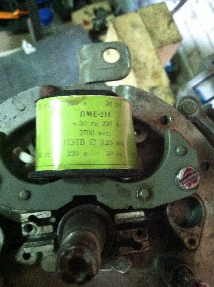

Добрый день . Купил катушки Suzuki Run+CDI , под маховиком поставил катушки от пме-211 2700 витков , диам. 0,23 мм. сопротивление 1.3 кОм .Катушки пришлось обтачивать чтобы маховик не цеплял , искра была на обоих свечах но вроде слабоватая ( не знаю какая должна быть ❓) , мотор завёл но оказалось что работает только одна свеча. Проверил катушки под маховиком , замыканий нет , сопротивление в норме , силовые тоже работают , в чём причина не пойму. Подскажите пожалуйста , может под маховиком нужны другие катушки и какие ? Мотор "Москва М" , магниты на маховике молоток держут, маховик родной.
pollop
05.04.2013
436
Минск
паша
охотничья, самиздат картоп Сидельникова 3,7м
прибой
Re: Зажигание на Москве м
Попробуй провода местами поменять

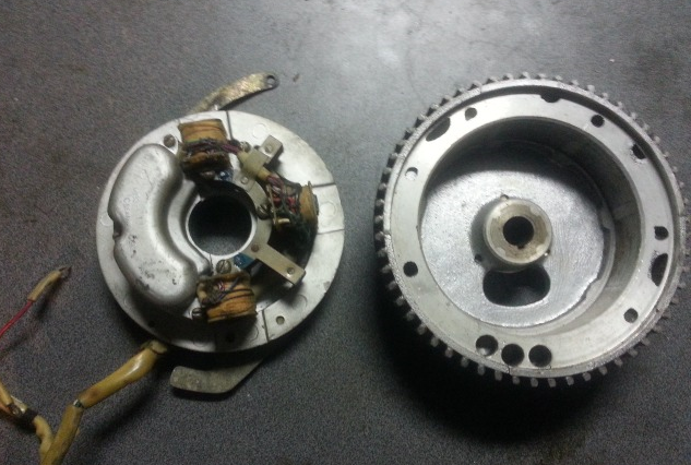

sergey081965 сказал(а):
если у тебя контактное зажигание МЛ-10-2С , то смело поменяй на электронное от Ветерка - забудешь проблемы с зажигой. пошарь по темам Москвы, я уже где-то там писал, что ветерковское электронное зажигание вместе с маховиком и катушками мне обошлось в 6,2 т.р. и подошло на Москву-М как родное без никаких подгонялок(хотя некоторые усомнились). это их дело. только пластину для толкания дросселя оставь московскую, ветерковская короче и другой конфигурации. там и фотки есть. успехов!
Сергей, приветствую! А у тебя такое зажигание (как на фото) стоит от Ветра на Моське?
bombila
01.12.2014
132
Камень-на-Оби
Викинг 340 LS, Хантер 320 ЛКА
Москва-М,-12,5,Zongshen 9,9
У меня такое же стоит,поменяй пластины на основании на московские.
