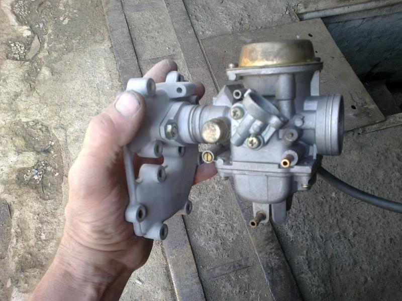

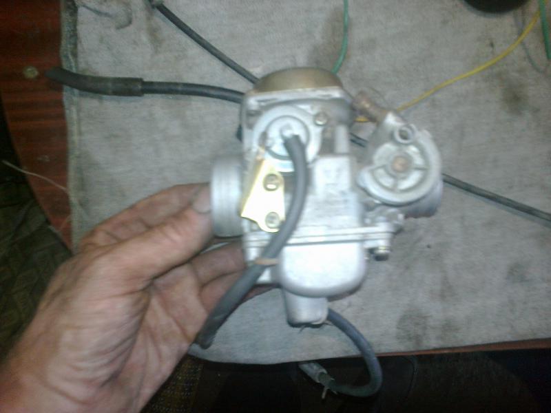

Покажу какой хочу себе карбюратор поставить:

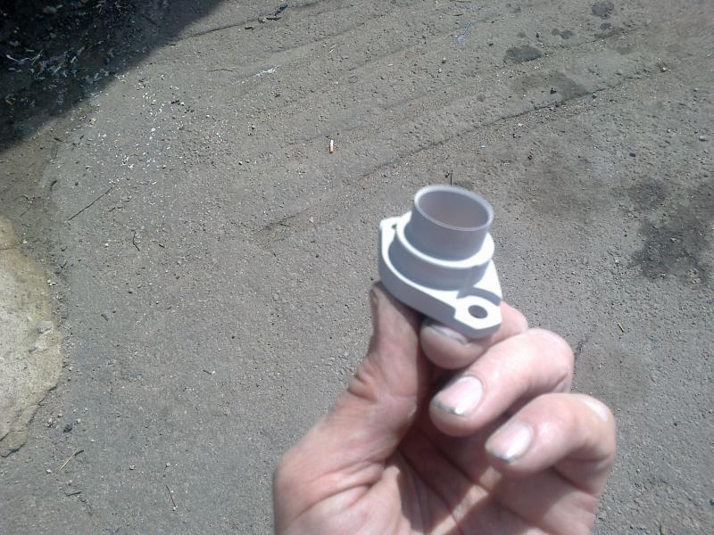

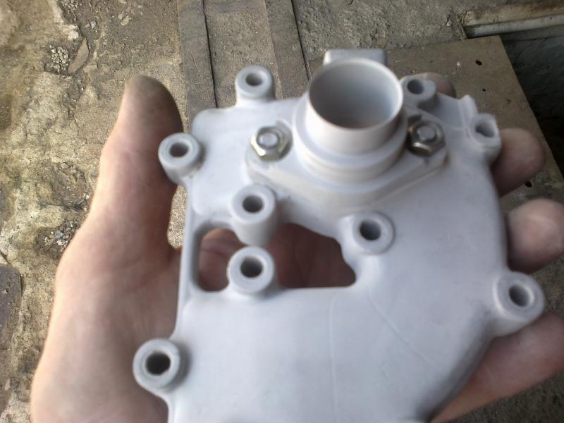

Это карб от скутера с 4х-тактным двигателем объемом 125 см. Ф диффузора 24мм. Для крепления выточил переходный фланец:

Re: Зажигание на Москве м
Зря вы с этим скутеровским карбом затеялись. Пробовал я на свою М-12.5 точно такой же карбюратор ставить со скутера 4х тактного 125 кубового, трахался с ним НЕДЕЛЮ, что только не делал, и перебирал его и жиклёры менял и сверлил и иглой игрался и как только не регулировал но мотор так и не заработал нормально (хотя на скутере карб работал), в оконцовке выкинул его нах..., поставил КЛМ-100 и мотор с пол оборота заурчал как положено. Жаль только потерянное время.
Ну КЛМ я не убиваю и вернуть на место могу в любой момент.
На предыдущей Москве ставил такой карбюратор , работал просто великолепно.

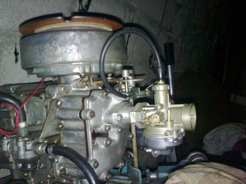

А вот такой я тоже хотел бы попробовать. Это с чего?
bigserpent
01.04.2013
131
владимир
барк
москва
Тоже от скутера. Пошел в магазин , подобрал по диаметру диффузора приблизительно и втулил.

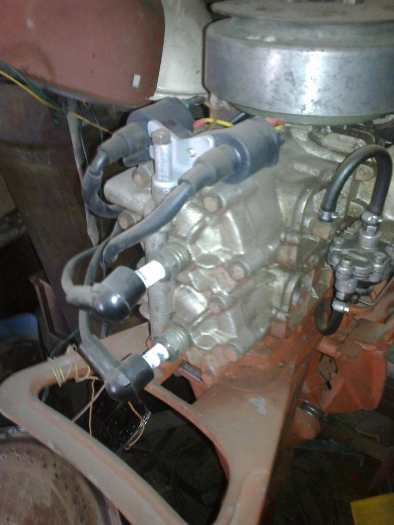

Про зажигание вопрос:
Макс, а на модулях для бензопилы, которые ты применял, есть автоопережение?
Еще интересно - соединение высоковольтных проводов надежно себя показало?
Валяются у меня два модуля, кажется от косы, вот думаю - может попробовать..
Макс43
22.10.2013
586
69
Краснодарский кр. Кропоткин
Днепр, МКМ, Норд-Сильвер 390
Автоопережения нет, нужно механическое оставлять.
Бронепровода спаял, затем место пайки обильно обмазал серым Абровским герметиком (он некислотный) и пока герметик не застыл упаковал всё это в термоусадку. Работает безпроблем, током не бьётся.

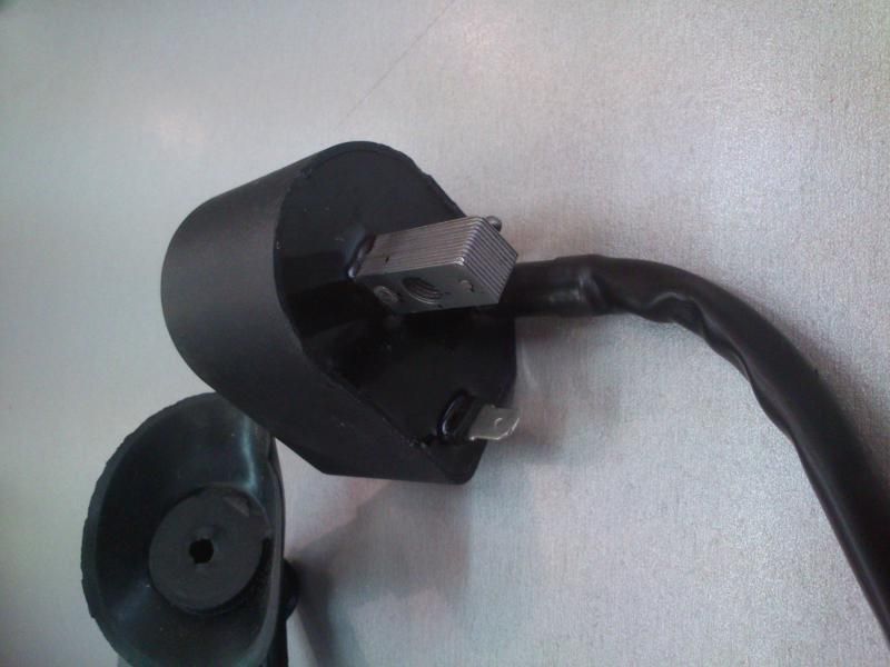

Купил вот такие катушки,сразу с подобием схемы №3,сегодня буду пробовать.Под маховиком будут катушки взятые от зажигания МБ2.

Есть успехи по эксплуатации с данным карбом?
bigserpent
01.04.2013
131
владимир
барк
москва
Да. Добился хорошего запуска и отличных холостых оборотов без постреливания. К сожалению ситуация в Донбассе не позволила в этом году ни разу выйти на большую воду. Пришлось ограничиться экспериментами в бочке. :(
