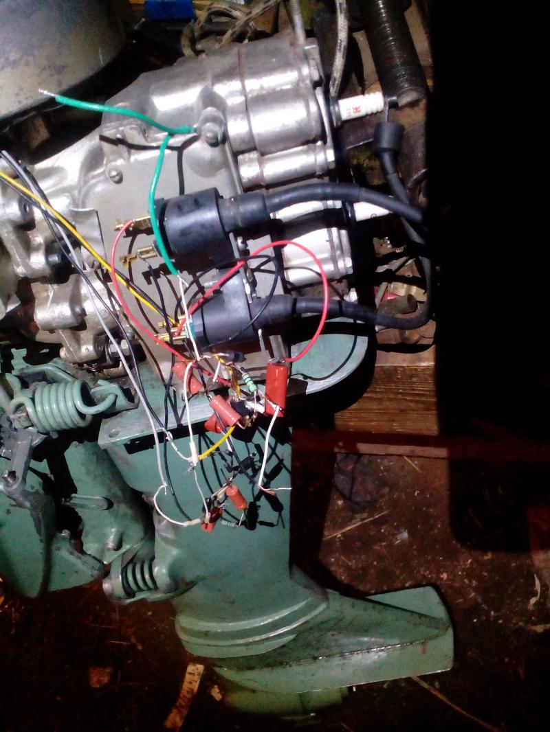

Re: Зажигание на Москве м
Свершилось!) Вкорячил ветролетовское зажигание на мосю. Искрит отменно. Катушкий мопедо китай. Крепление катушек временное, не придумал железячку ещё. Мотор завелся не сразу...почему-то)) но завелся) На воде проверю дальше как себя поведёт.
Сергей, а стартера нет? шнурком дергаешь? и еще: выше уже писал, что провода из зажигания я протащил с другой стороны. а у тебя провода перегнуты, при езде будешь их туда-сюда перегибать - быстро переломаются.
Да, Серёг, стартера нет. Спасибо за советы! У меня две москвы, одна с к-36, вторая с клм-100. На той с к-36 есть всё, а с этой занимаюсь между делом, ну и вот какая есть, голая короче, типа резервная, шнурком пока дергаю. Про провод читал и забыл, пока так вывел как было, на полном газу он вытягивается пряменько)

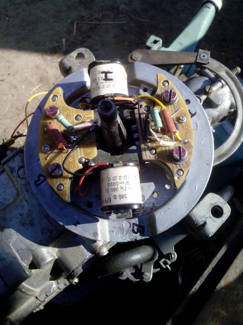

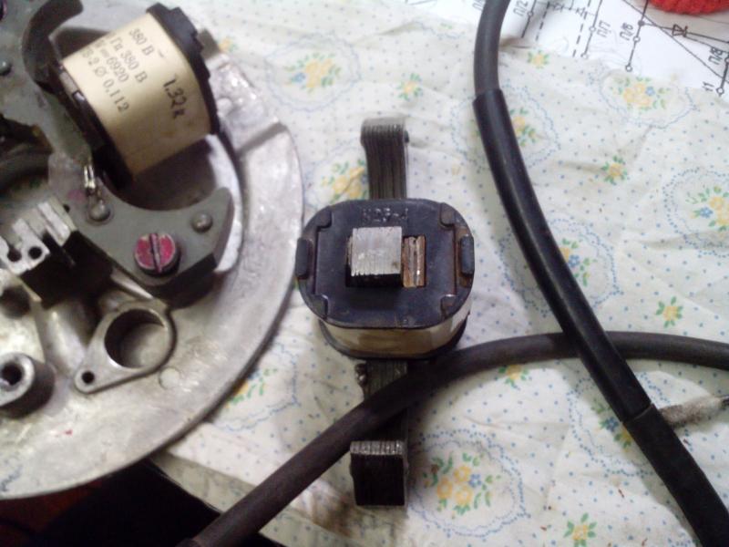

Доброго времени суток всем!!!
Хочу выразить благодарность Александру(bosya) и Паше (pollop) вы мне очень помогли с описание и советами по зажиганию на Москву!
Всё получилось!!!
1. Катушки взял от старого советского электросчётчика 220 В (правда пришлось их немного подточить, чтобы зашли в сердечник и отмотать ~ 2000 витков та как там изначально 9300)
2. спаял детальки на два канала и каждую уместил в коробочку от "Tik Tak" получилось компактно)))
3. Установил ВВ катушки от китайского скутера.
Заводится с раза четвёртого когда холодный и с первого раза когда прогретый, но что-то не очень устойчиво... то чихнёт то как будто один цилиндр работает пару раз газану и всё работает нормально!
Искра вижу слабоватая еле еле заметна, но синего цвета...
Угол на тарелке неменял, так как при ВМТ первого цилиндра магнит на магнето стоит перед катушкой 1 Целиноград т.е как я понимаю положение правильное, так или нет???
Или стоит поменять провода на подвоховичной катушке местами?

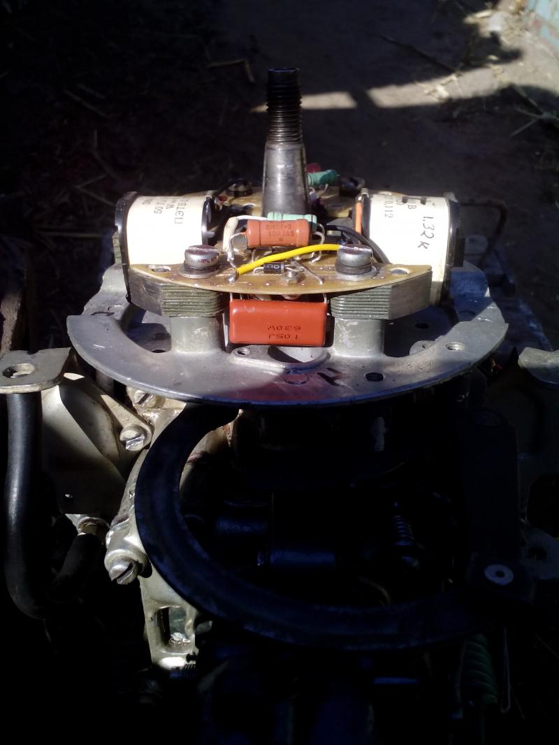

Помогите с зажиганием на моську
имеем - катушки от пм 12, схема №3 ( 4 варианта ) родной маховик, магниты нормальные, бобины от скутера ( и от оки ). свечи ngk 5-ки
проблема - с зарядных катушек ток идет, после схемы ток есть ( замыкаю рукой выходные провода - бьет током собака :) ) искры нет
можно подробнее как это "замыкаю рукой.."?
внимательно проверьте монтаж. эта схема не работать не может. если после поворота маховика остается напряжение на конденсаторе - не открывается тиристор - смотреть управление и подключение тиристора. если же нет напряжения на конденсаторе - проверять монтаж, полярность диодов и опять же тиристор. изучить принцип работы CDI прочитать здесь и здесь изменить номиналы резисторов делителя, возможно не достаточно напряжения для открытия тиристора. замеры проведи - потом посмотрим.
Вот похоже что тиристор не открывается ( сегодня пробовал снова получил искру - но только в момент когда тиристором коснулся массы ) тиристоры все 4-ре вт152
заказал 2p4m? есть еще вт137 но проверить их не чем
напряжение с заряжающих катушек 30 вольт от руки легко ( стартера нема ) , я уже даже шпонку с коленвала убрал и кручу только маховик ( рука болит уже )
Не могу я понять что и где не так
Увелич сопротивление 5 Ом до 7-10Ом попробуй. Должно помочь.
А куда четыре тиристора? Диод на него правильно стоит?
Я 4-ре разных варианта собрал ( 1 и 2 ватные сопротивления и кондеры 1 и 0,47 )
Тимофей сказал(а):
Вот похоже что тиристор не открывается ?
тиристор открывается отрицательным импульсом через резистивный делитель Р1+Р2 если делитель 10+4,7Ом - он сильно ослабляет импульс и недостаточно для открытия тиристора. если 10+10 Ом - половина пойдет на открытие тиристора. увеличивай. прочти статьи на дырчике - там подробно описывали даже тонкую настройку. и параметры делителя совсем другие.
Блин я уже перечитал все что мог
вчера внезапно одна из собранных схем заработала ( где то плохой контакт был - сдвинул вбок все заработало) но счастье было не долгим - через две минуты все снова умерло и больше признаков жизни не подавало, перепайка результата не дала
я уже чувствую себя дебилом
а самое фиговое во всем этом - то что за радиодеталями приходится ездить в соседний город за 70 км от меня
большинство деталей можно добыть из старых мониторов/телевизоров/БП от компов-ноутбуков.
у меня тоже не сразу искра пошла. видать намагниченность магнитов влияет на ток открытия тиристора. меньше импульс. нужно пересчитывать делитель. начинай с меньшего. внимательно с полярностью диодов. тиристор выдержит любые издевательства в этой схеме кроме разряда конденсатора на У.Э.
Приклеить надобно элементы, отлетит это все от вибрации. И покрыть любым лаком.
