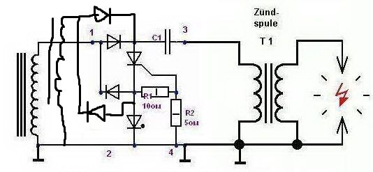

нужна помощь,может кто нибудь выложит рисунок платы вот по этой схеме

'Это' без платы большинство делает. Жопка к носику и в эпоксидку.

да вот чето не получается навесным монтажем ,то диод наоборот то еще че нибудь ,на плате то поудобней.

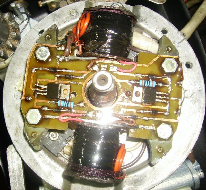

vovan944,у меня уже стоит эсз, сделано из катушек мб-2 и с катушками+CDI. Место на под маховичных катушках в принципе есть,намотать проводом 0,6-0,8 витков под 180 думаю не проблема,но вот дальше опа.Я просто не волоку в электронике и без наглядных схем и подробных описаний мне будет сложно это сделать :( Там кстате пишут про "выпрямители 5А 600 вольт",это тоже схема или есть одной какой то деталькой,не в курсе???
Вот на фотке видно черненькие детальки с - и + ,это не выпрямители?

На фото под катушками стоят диодные мосты. А для чего они, если нет ген. катушек или есть? Или они используются в схеме?

На фотке.Цитирую Автор: Rex "Так как на катушках осталось изрядно места, намотал поверх 180 витков 0,65 на каждую. Поставил выпрямители 5А 600 вольт и запараллелил после них."
Но у него выдало,цитирую "крутанул 800 оборотов на стенде - 2,77 вольта стабильно, 0,72 А ток КЗ. После диодных мостов, на запараллеленых катушках. " ,вроде как маловасто это???А дальше тема заглохла. :(

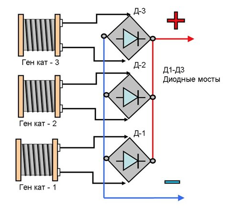

Вот наглядная схемка. Тут правда три катушки, но принцип тот же.
Вроде там Автор Сашок 33 писал про ток в 3А. Куда уж лучше.

А если померить до диодных мостов?

Re: Зажигание на Москве м
Ну я еще только изучаю теорию :) Выберу время,попробую собрать на запасном зажигании такое,вот только все ли там написано-описано? Или я просто не волоку в ентом деле,что будет ограничивать вольтаж,если там диодный 5а 600в ??
