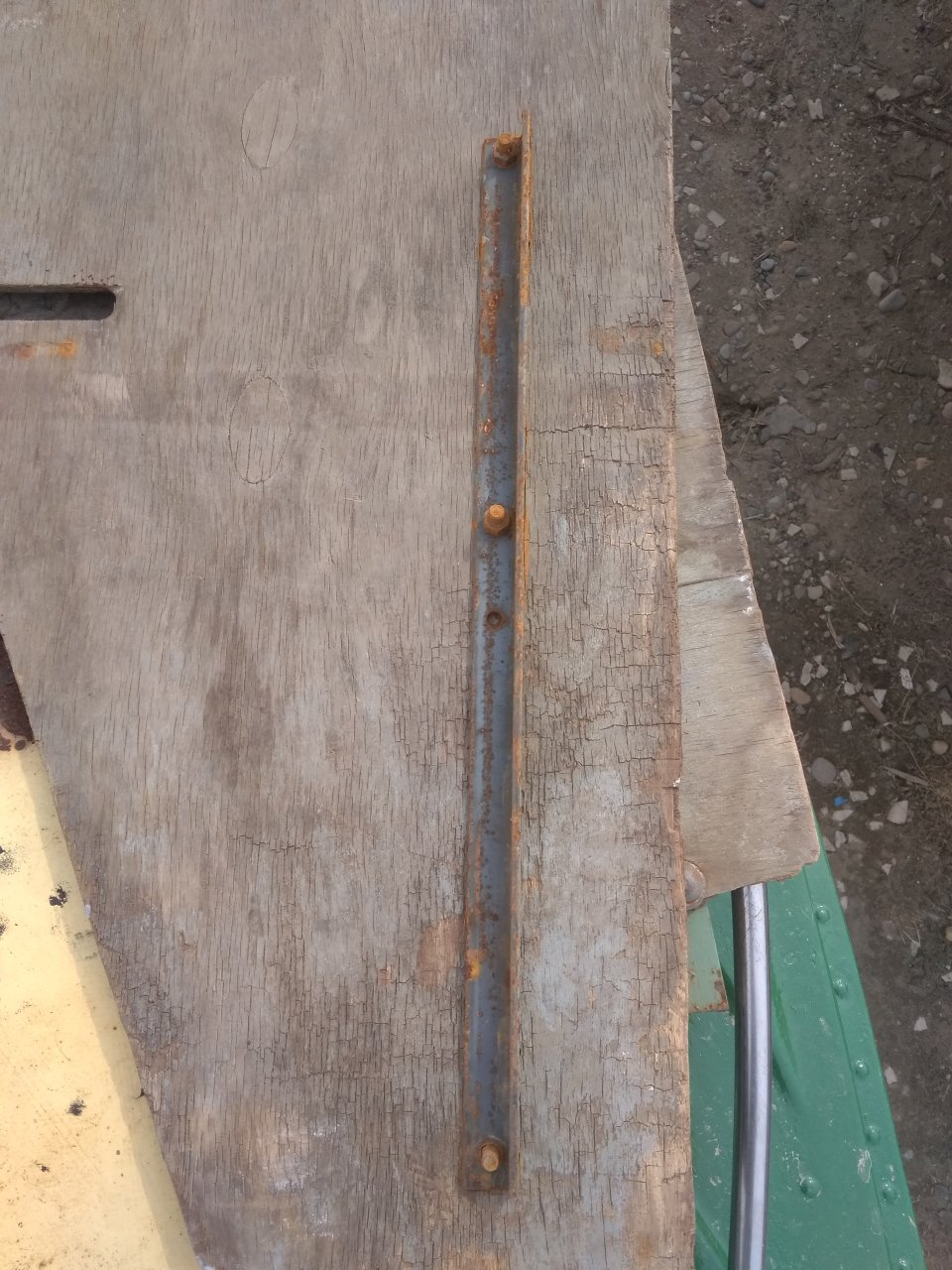

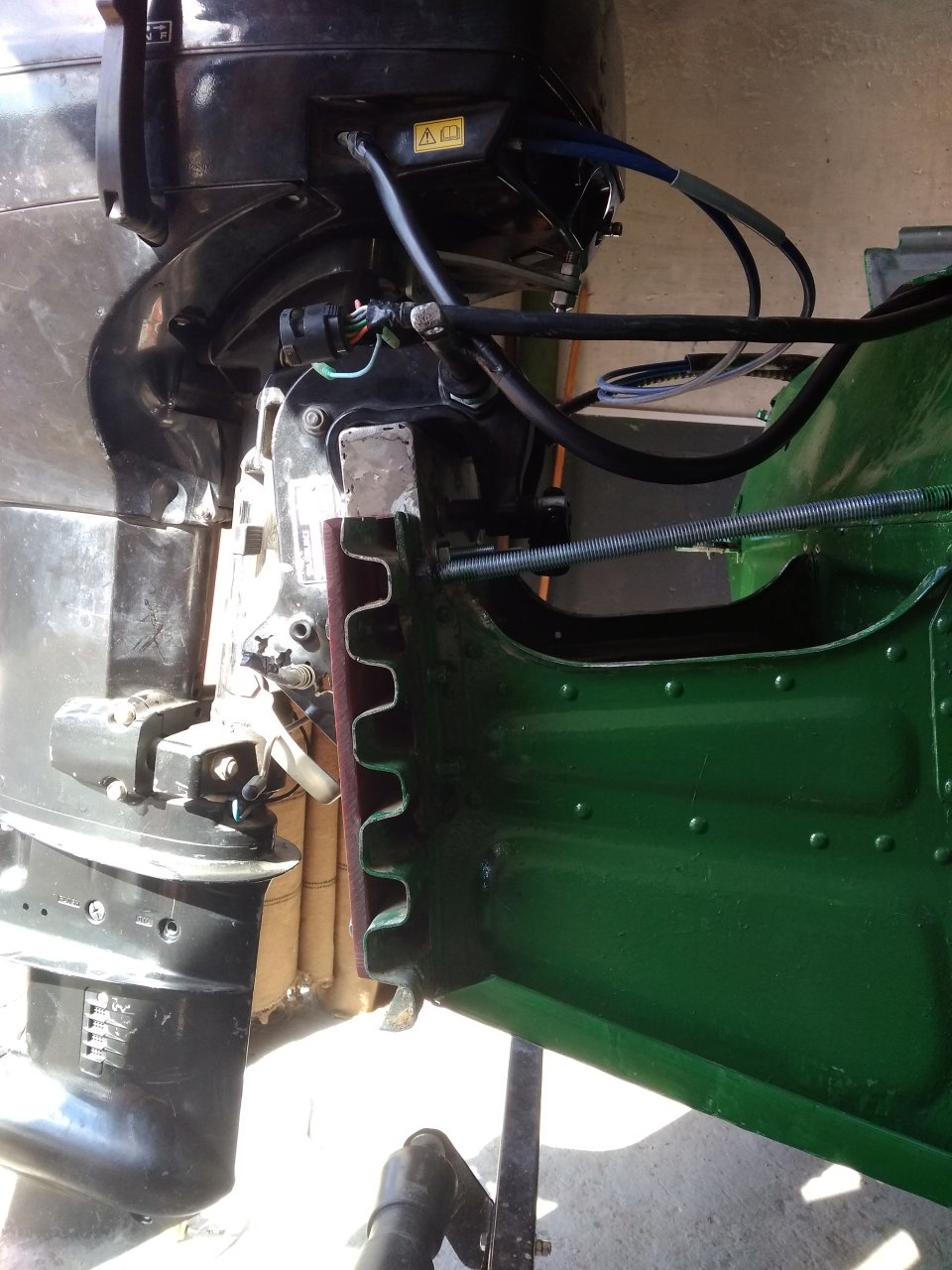

Ну на этой фотке ещё всё нормально, запас имеется. На твоей петелька меньше, может попробовать с кем поменяться.

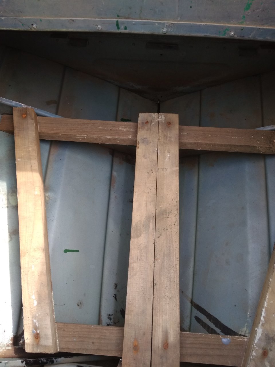

День добрый а есть ли у кого то фото как сделаны поёла в носу у Казанки 5 м. А то в меня от старого хозяина осталось фанера к ней прекручены уголки железные по пол метра а под фанерой с бруса каркас скалочен

Да фанера там есть. Только под фанерой каркас с бруса на 30, нужен или нет?

Я не сразу понял вопрос.В моей лодке тоже из двух половинок .Под ними по центру тавр 40 на 35мм толщиной 3 мм. и два уголка по краям уголка который поперёк перегородки стоит.Под фанерой уложен пеноплекс.

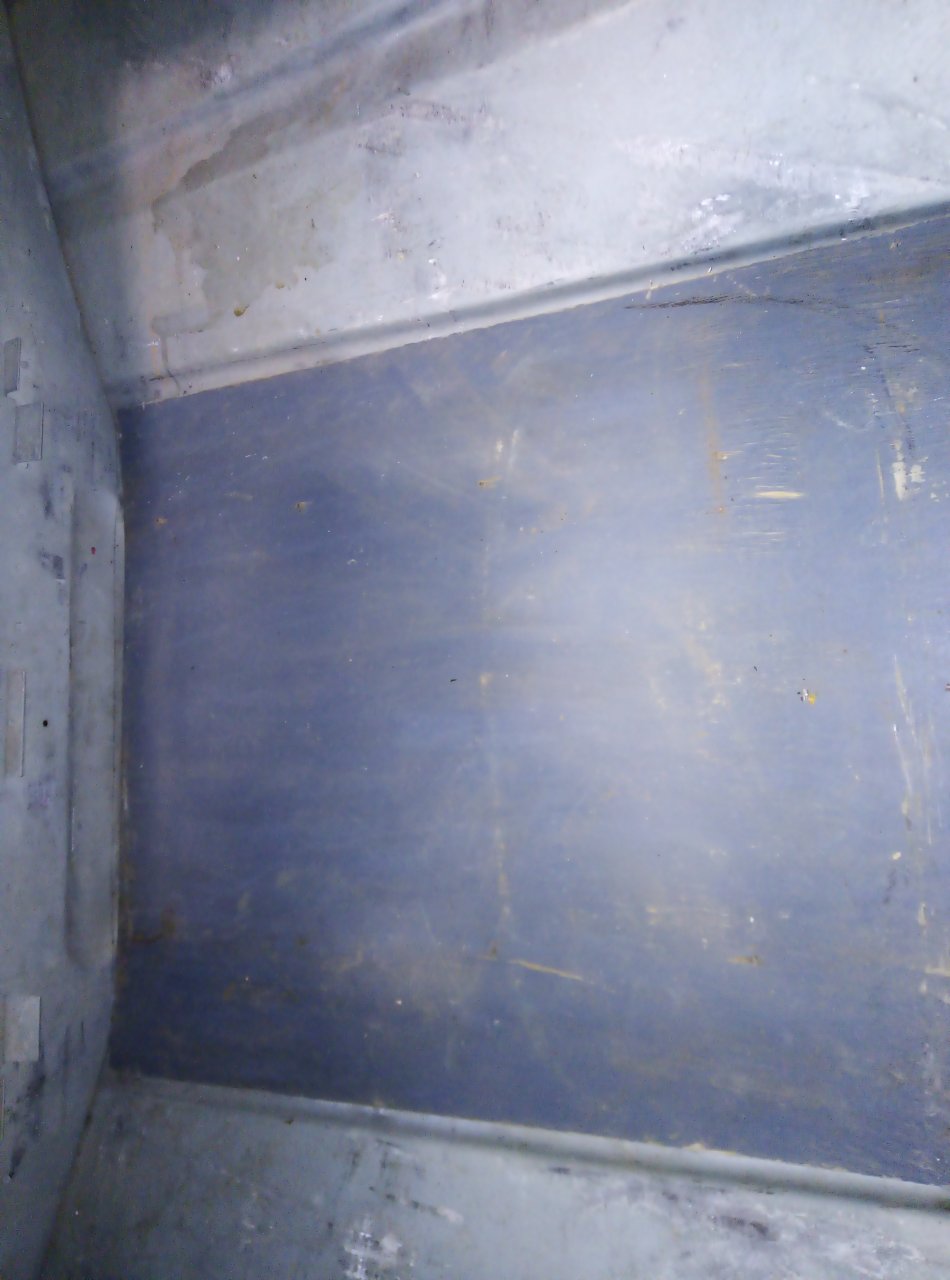

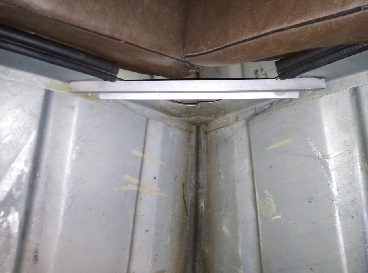

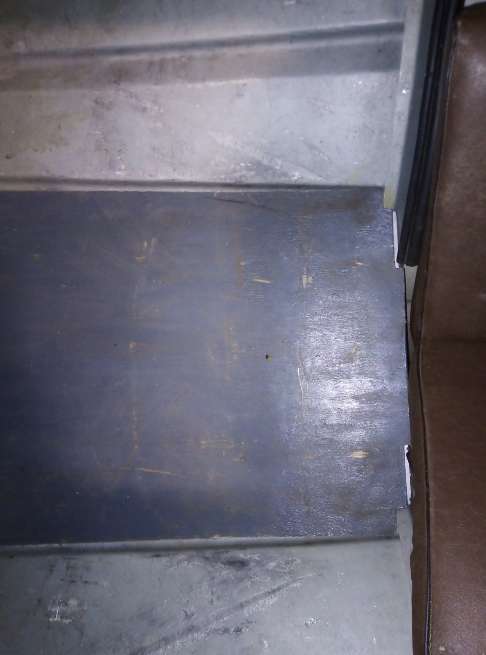

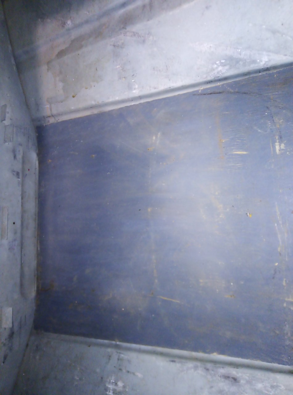

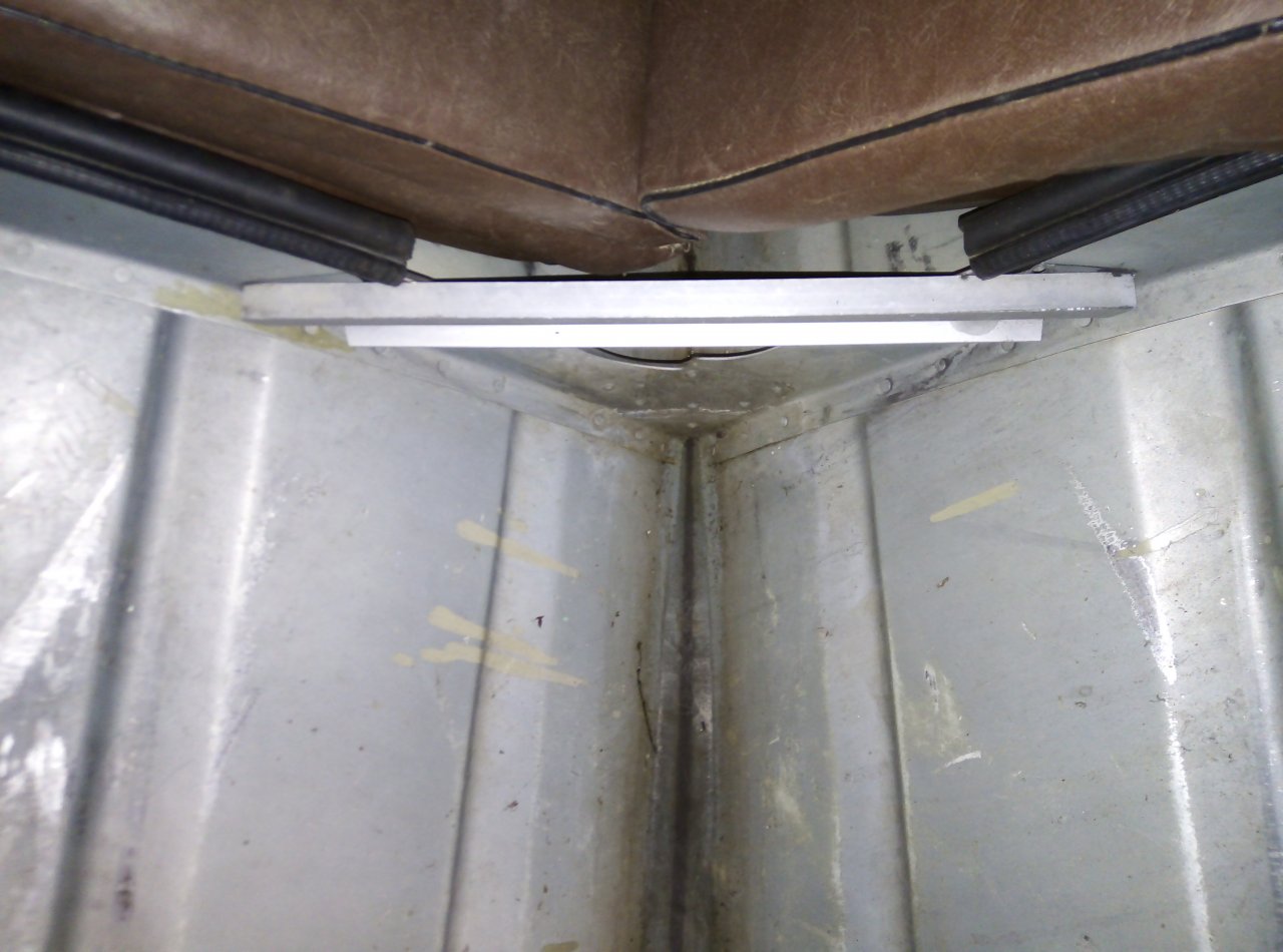

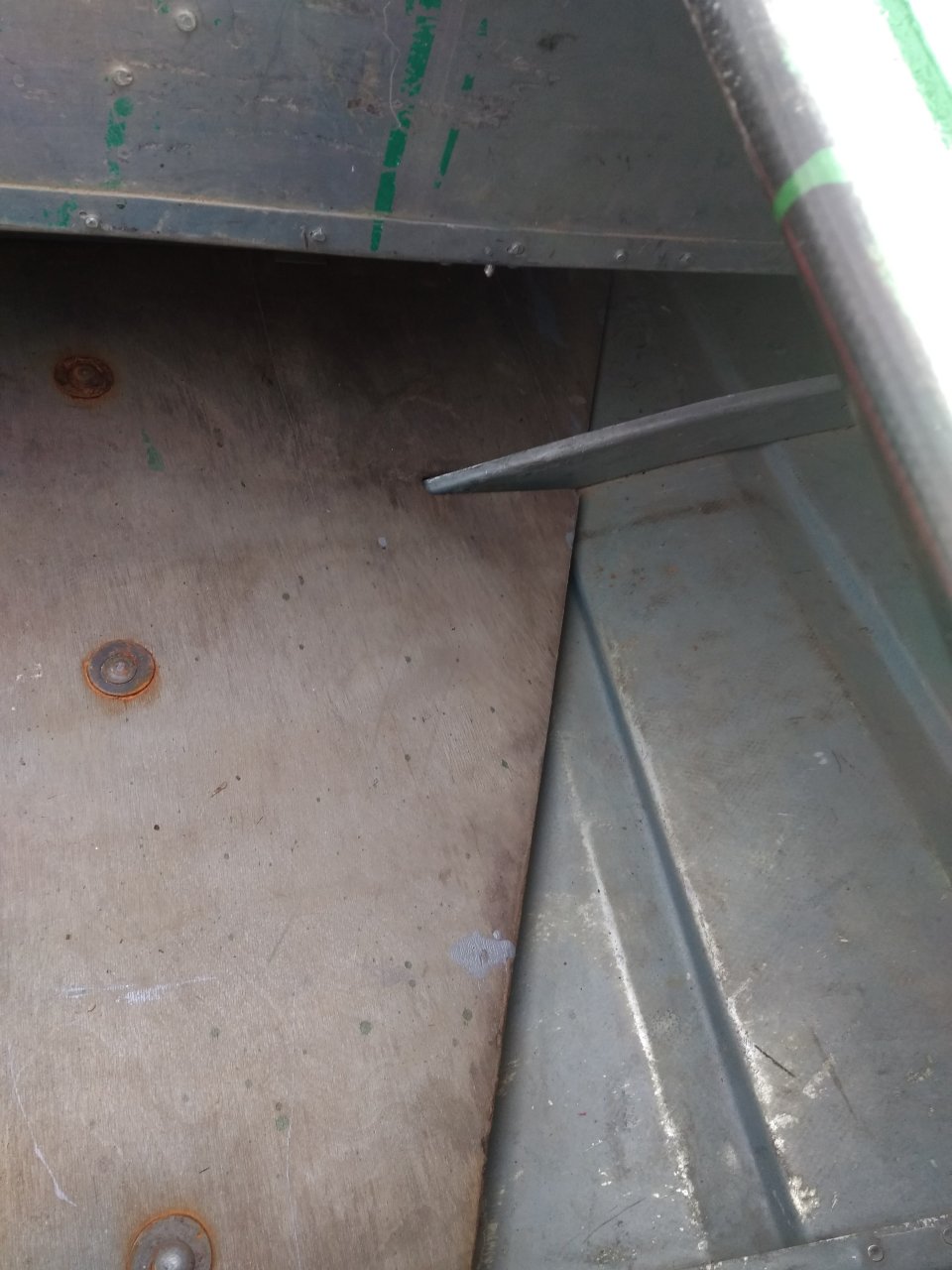

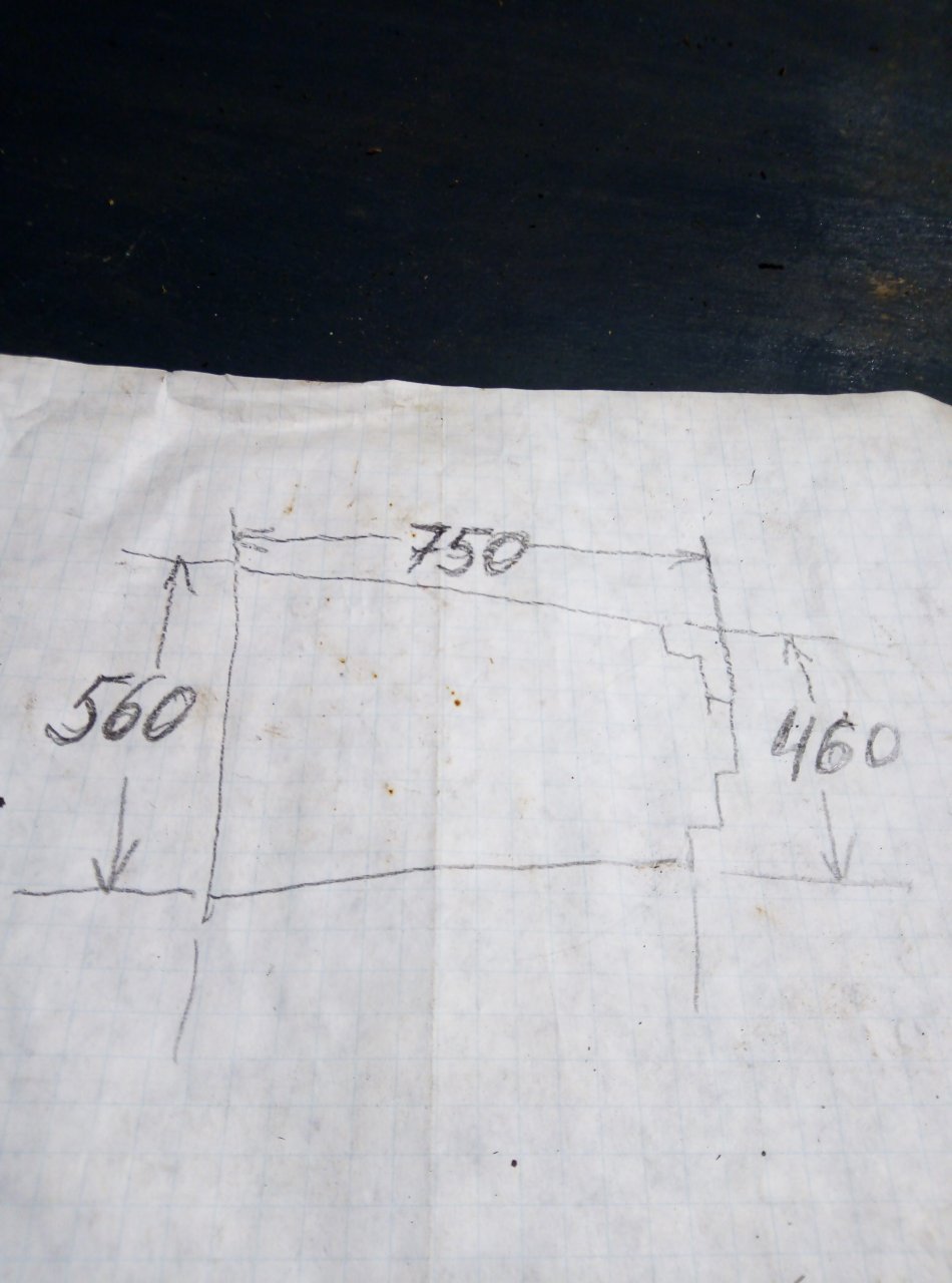

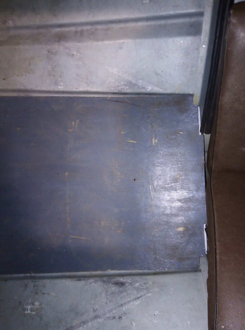

Алексей привет. Вот как получилось, хотя старался. Первые 2 фотки сама слань, 3и4-передний и задний уголок-опора, 5 эскиз самой слани с общими размерами. Делал её так чтобы она целиковая пролазила в люк по диагонали, лежит на опорах спереди, сзади и ещё вкладывается в реданы. Так что никуда не елозит.
Вечер добрый благодарю за фото буду пробывать делать так же. И она получаеться почти в самом низу лежит. У меня на много выше лежат завтро буду на лодочной сфотаю все что у меня там сделано.

Да немного ниже. На 4 фото видно верхние уголки на которых она и должна лежать, а чуть ниже приклёпанный на данный момент. Большая цельная не вынется из люка и не вставится туда, а ставить штатные я уже точно не буду, мне и такой хватает.

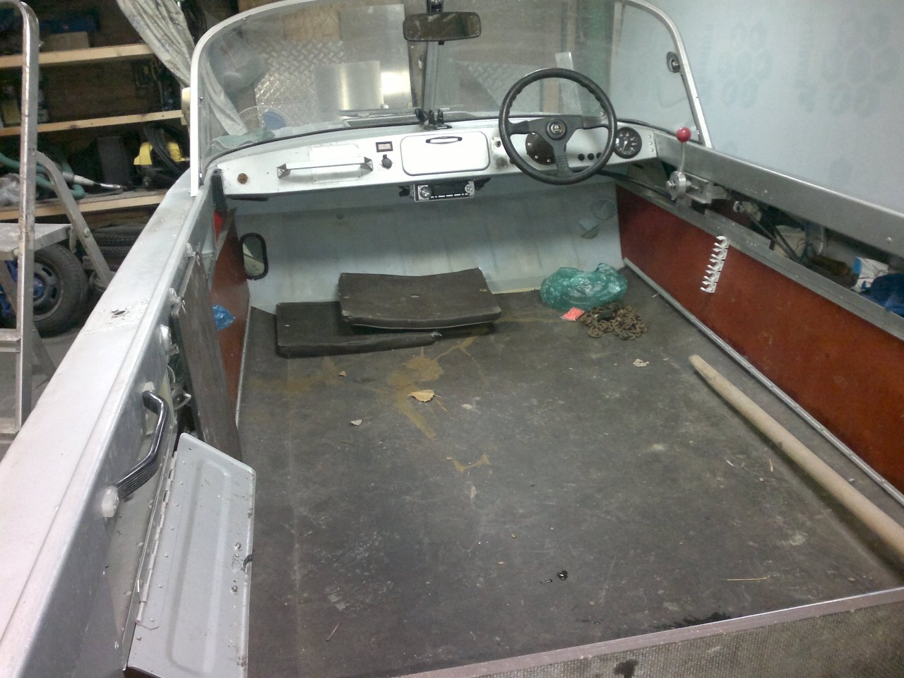

А во втором отделе у вас по фото не понял, подушки лежат какие-то?
Да это подушки Казановские родные передние, один комплект в салоне, второй в сухом месте, это на случай постелить под спину на ночлеге.

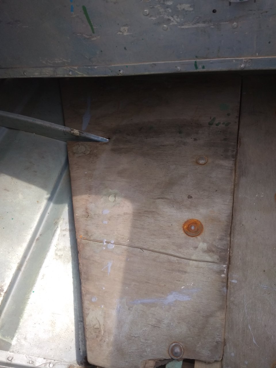

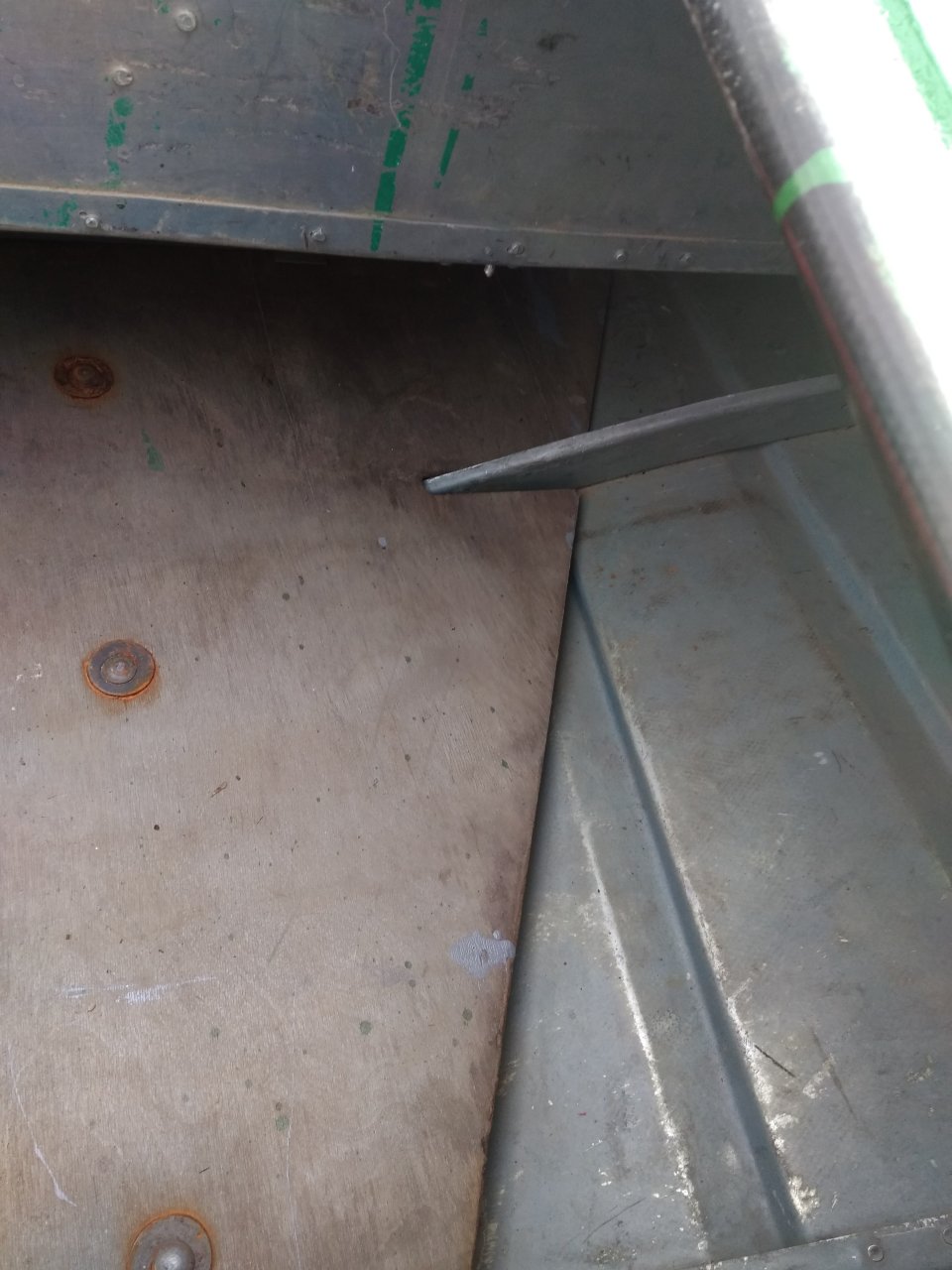

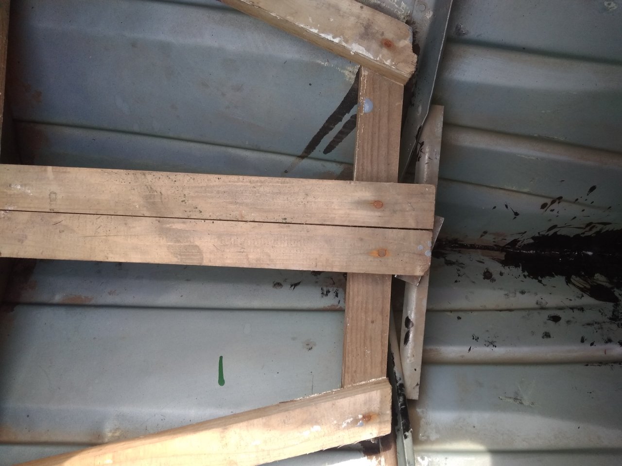

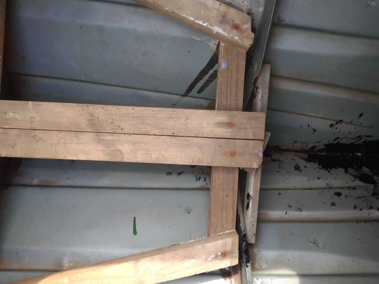

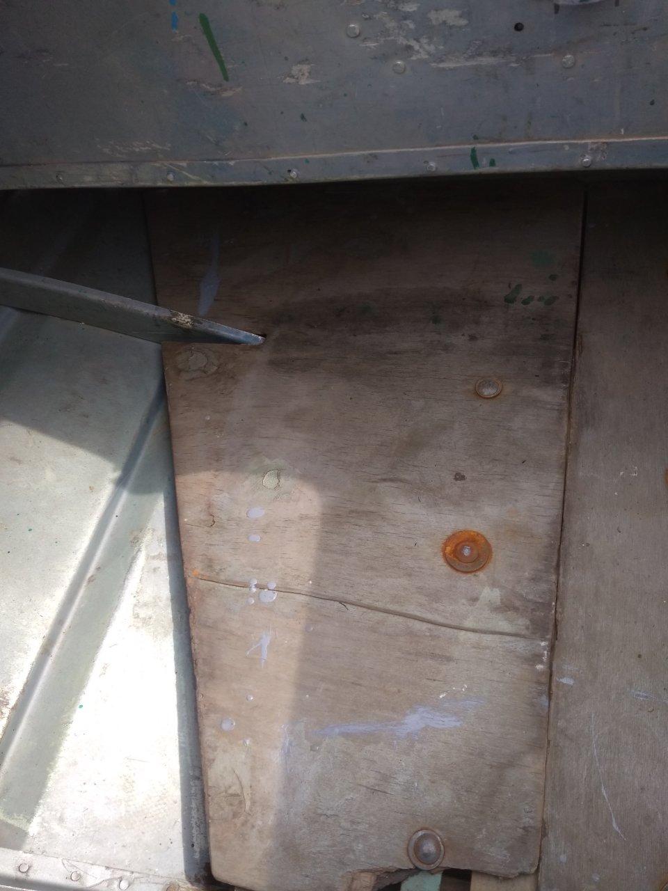

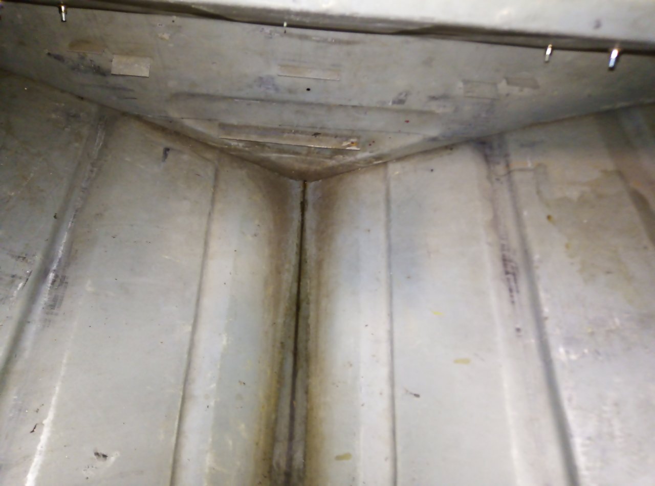

Вот как у меня сделаны слани в носовом отсеке. Про этот коркас говорил

день добрый ещё хотел спросить а у тебя что рёбер жоскости нету в носу? Глянь мои фото там где пропилы в фанере.
3 159
1 311
Нет, а я и не сразу сообразил. Значит модификация такая. Я даже не помню на старой были или нет.
