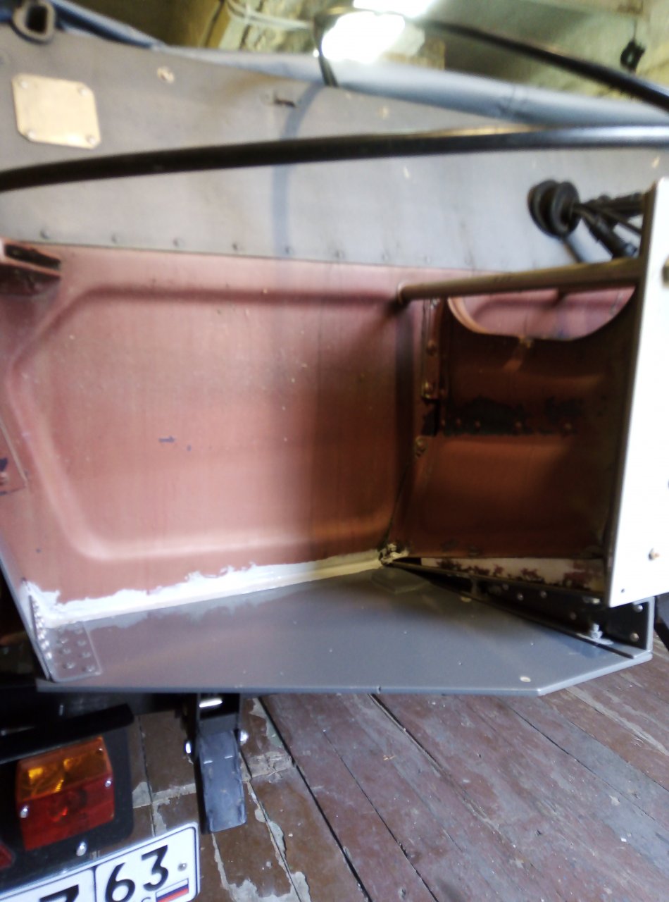

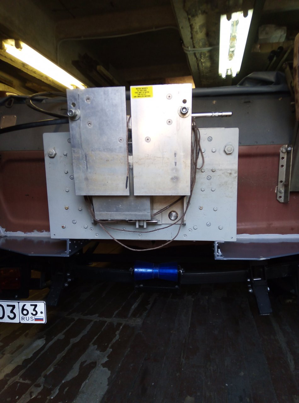

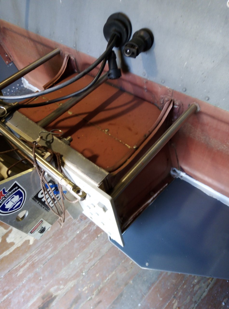

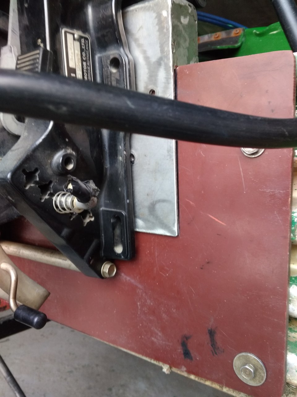

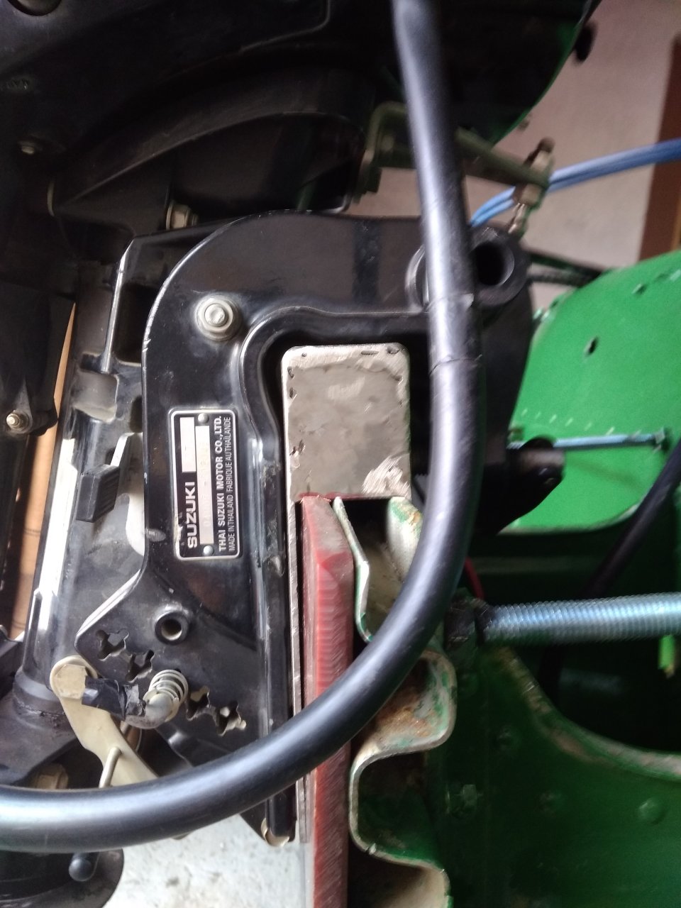

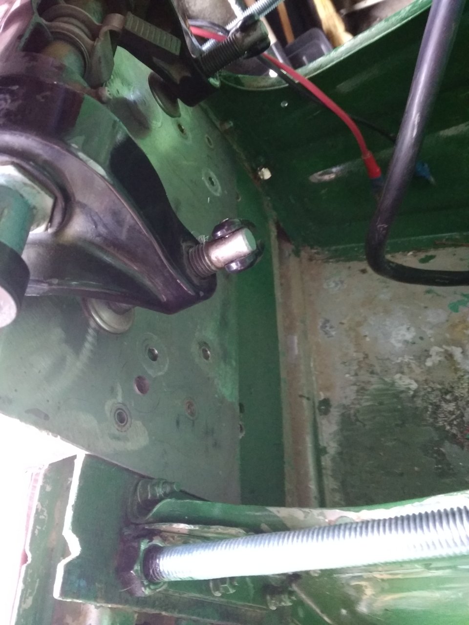

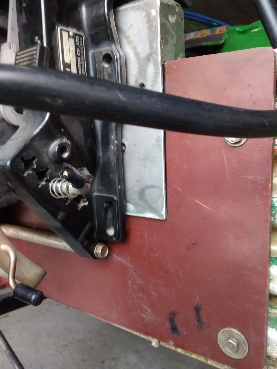

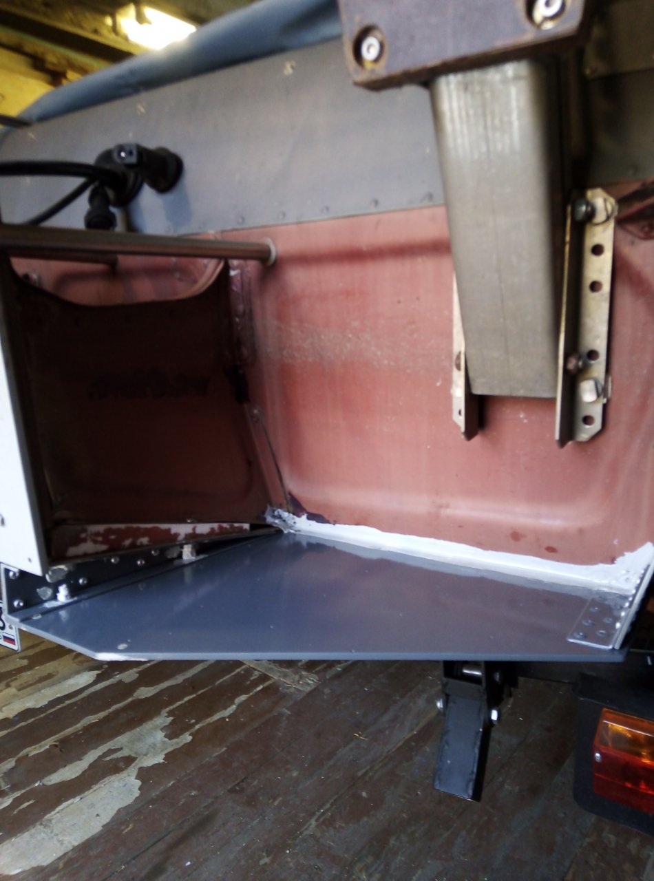

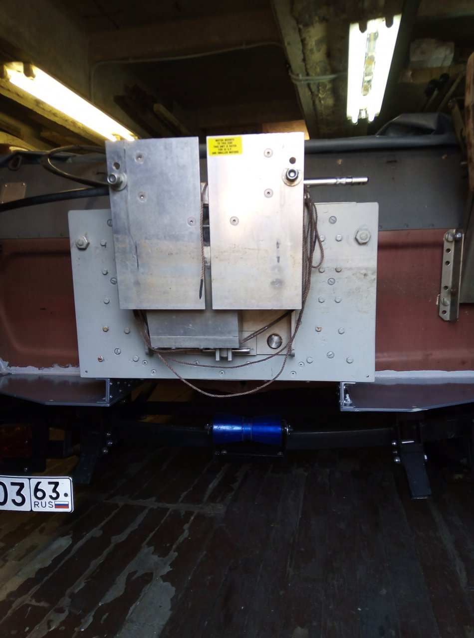

Алексей дай фоток по ближе транца и плиты, которая на нём висит, вместе с крепежом.

Только такое фото

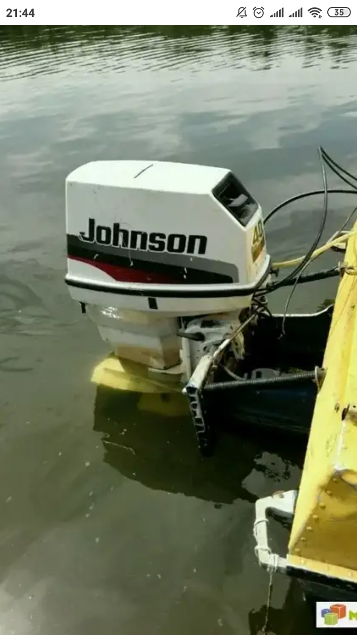

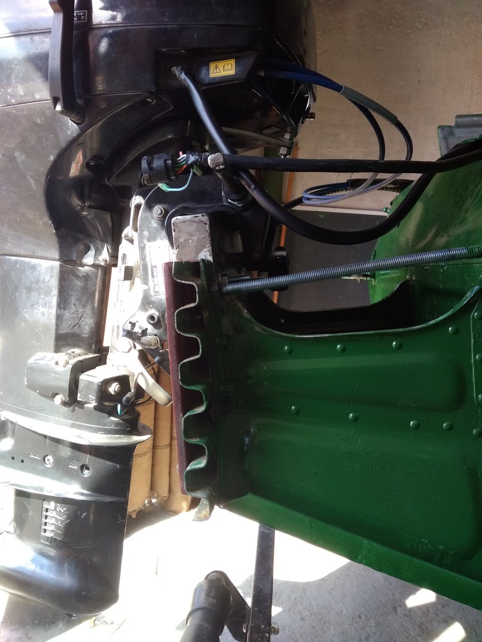

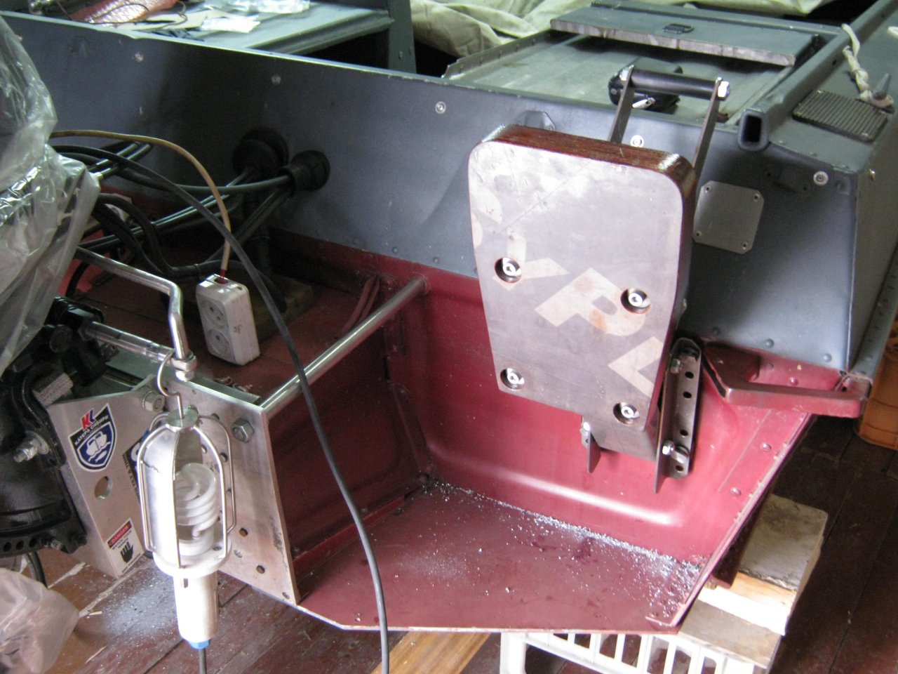

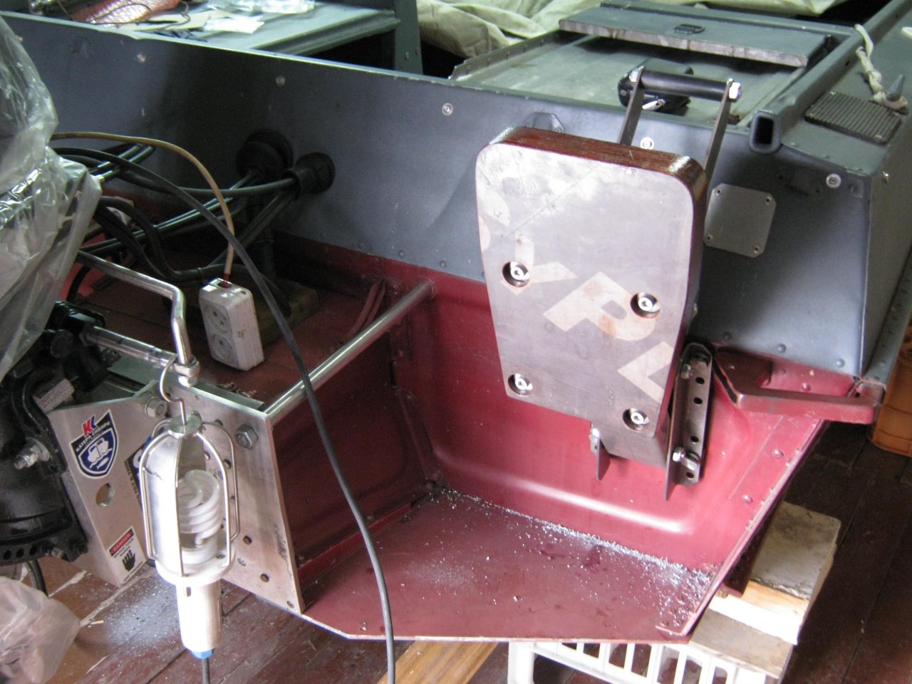

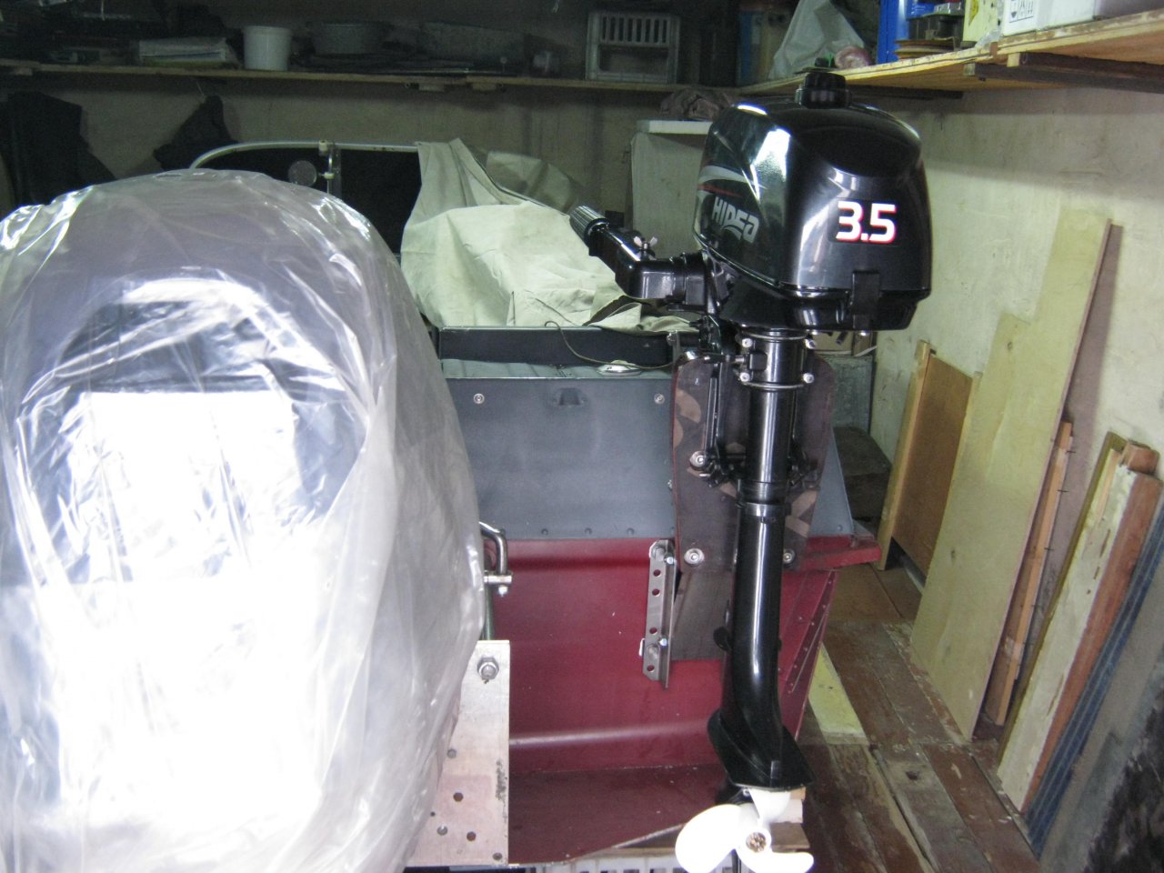

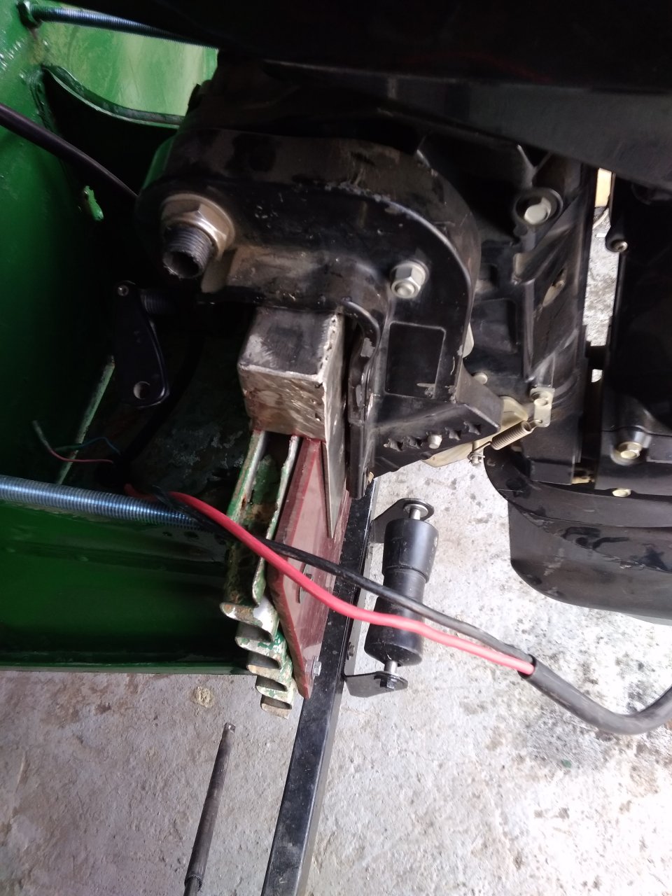

Давай, это для общего как говорят развития. Я тоже немного транец переделываю, вернее плиты что к транцу примыкают, они у меня давно стоят. Ставил для лучшего выхода на глисс. Они были подняты под некоторым углом, теперь опускаю по горизонту днища. Заметил когда гружёный выходишь, то трудновато маленько. Посмотрим как будет в таком положении работать. На фотке как было, видно они подняты вверх.

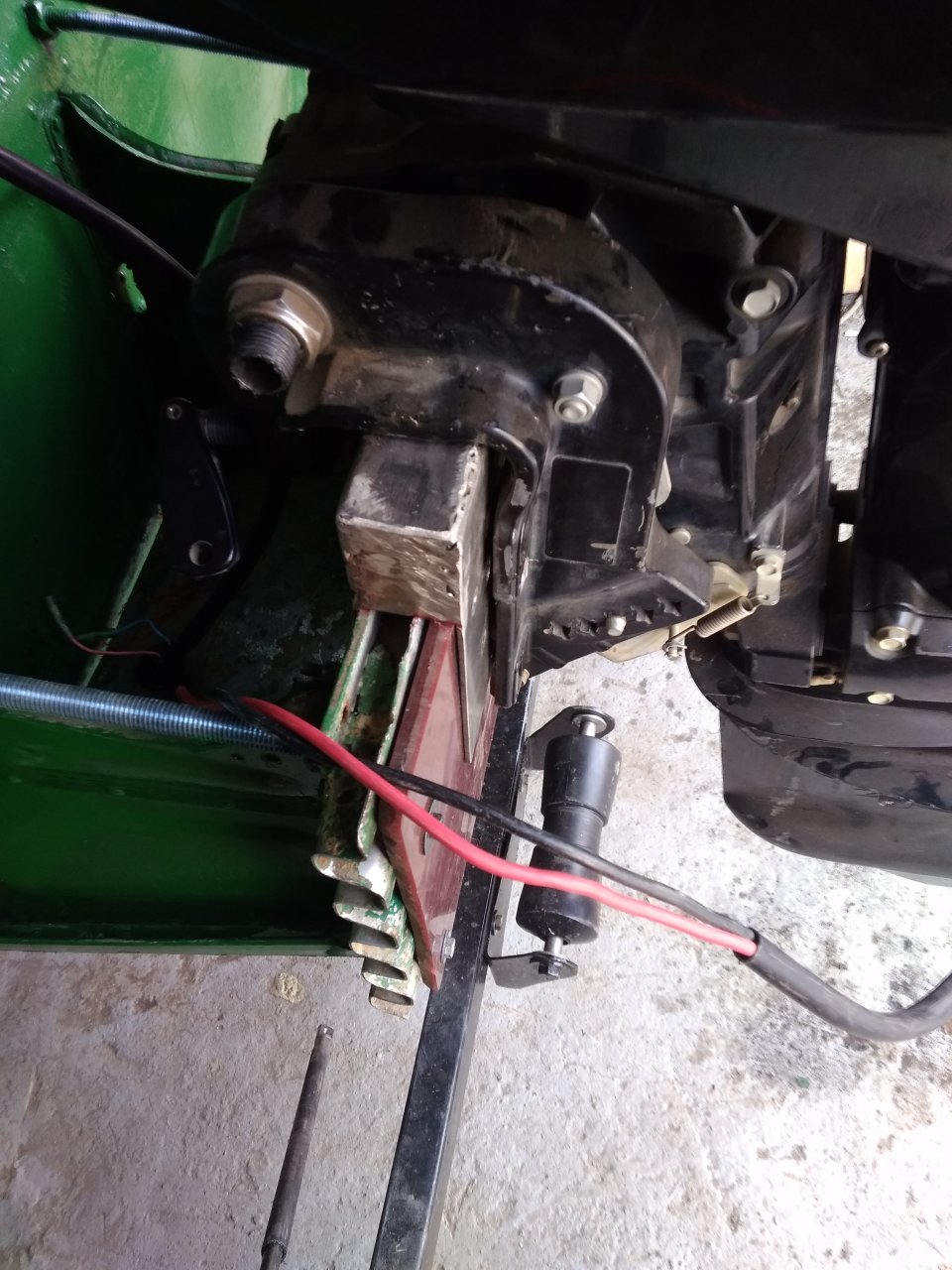

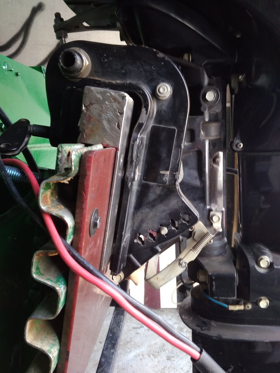

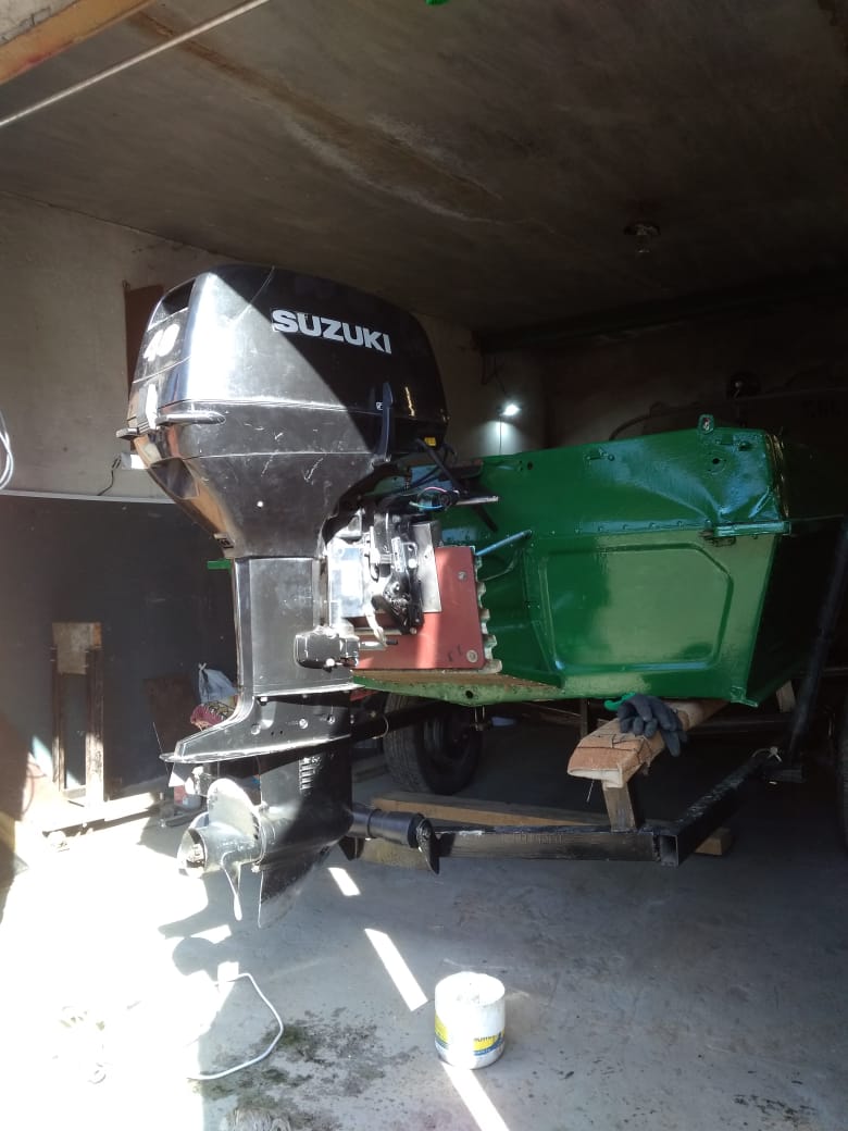

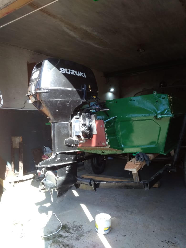

А что за мотор у вас (сколько л, с) и как низко весит по отношению днища?
3 156
1 311
Хайди 40, я вроде писал что выше днища мм 20-25, точно не помню. И раньше писал, что с выносным надо вешать выше.

А ну понял благодарю. Я пока что сделал вровень может мм на 10 выше днища

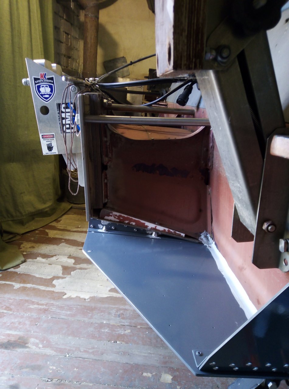

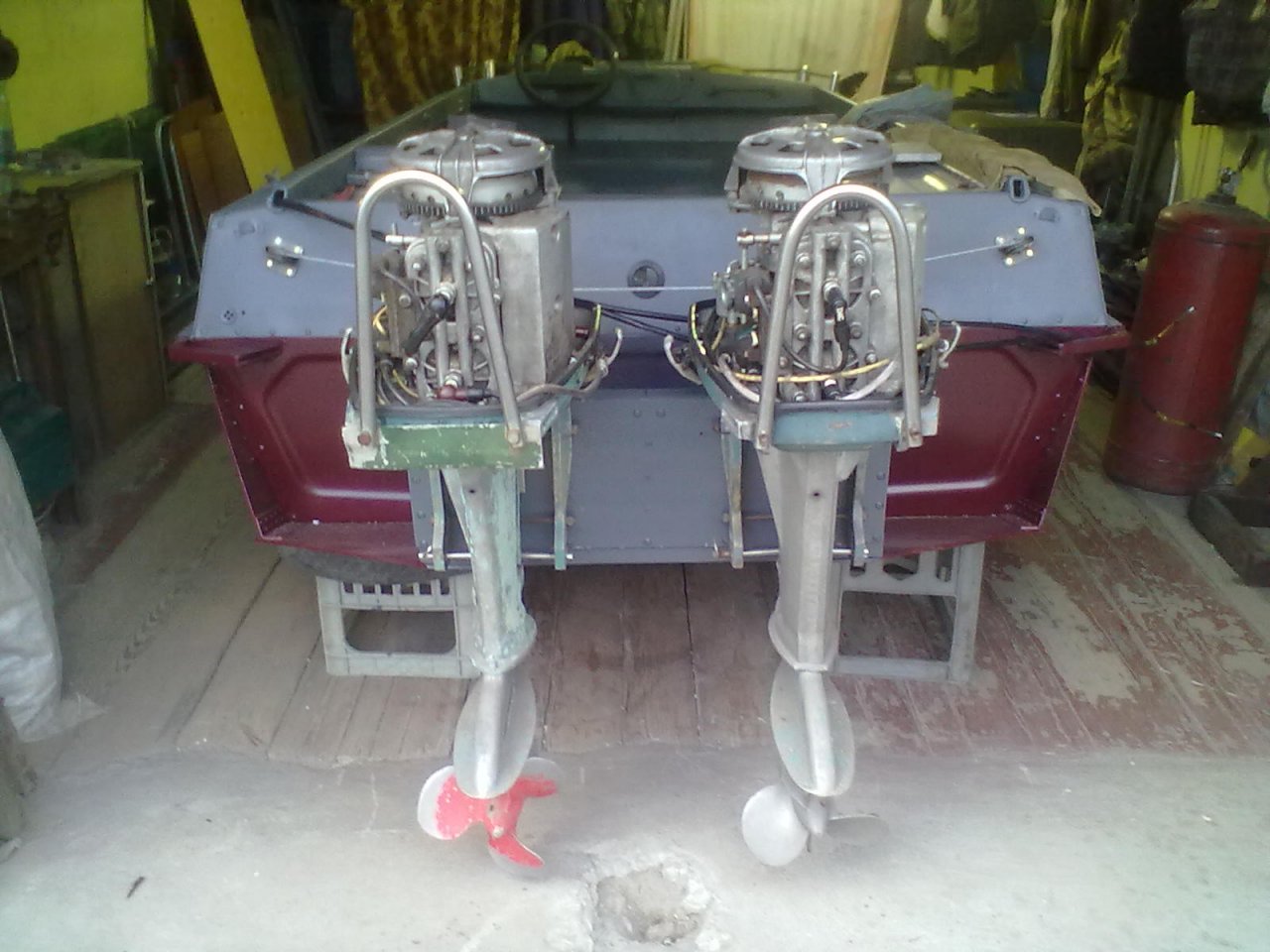

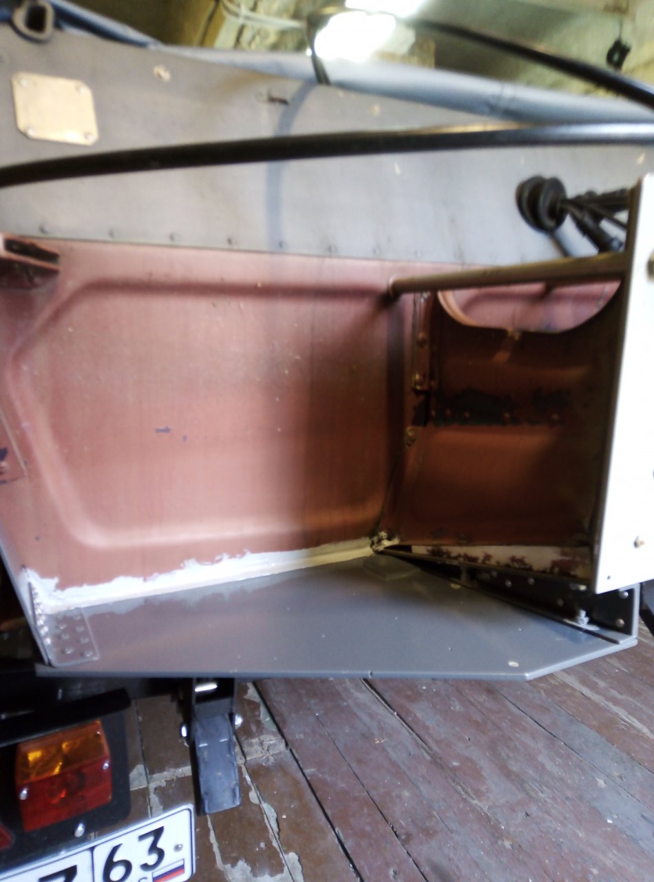

Саш меня длина моторной доски смущает, вот думаю два мотора точно ставить не будут, может обрезать её по кронштейны , что бы не торчала, или для докатки в одну сторону сместить и нижний угол отрезать .
Вот и у меня старый хозяин уже сделал транец почти под самые крепления отпилил его

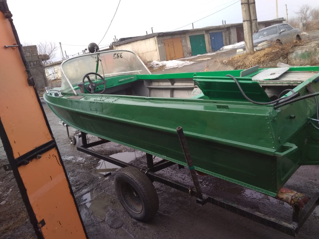

Вот мой транец

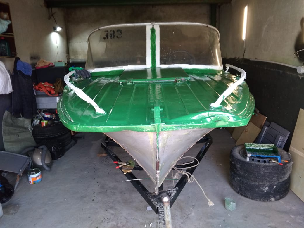

Немного дёгтя в бочку мёда.
Ещё раз убедился что красить в глянец и однородным цветом не стоит старые лодки.
Уж очень проявляются все вмятины.
И какой шик в родной краске пусть и затёртой кататься.
да хоть какой-то вид у лодки я когда её купил там уже слоев 5 всякой разной краски и все разных цветов и местами голый метал

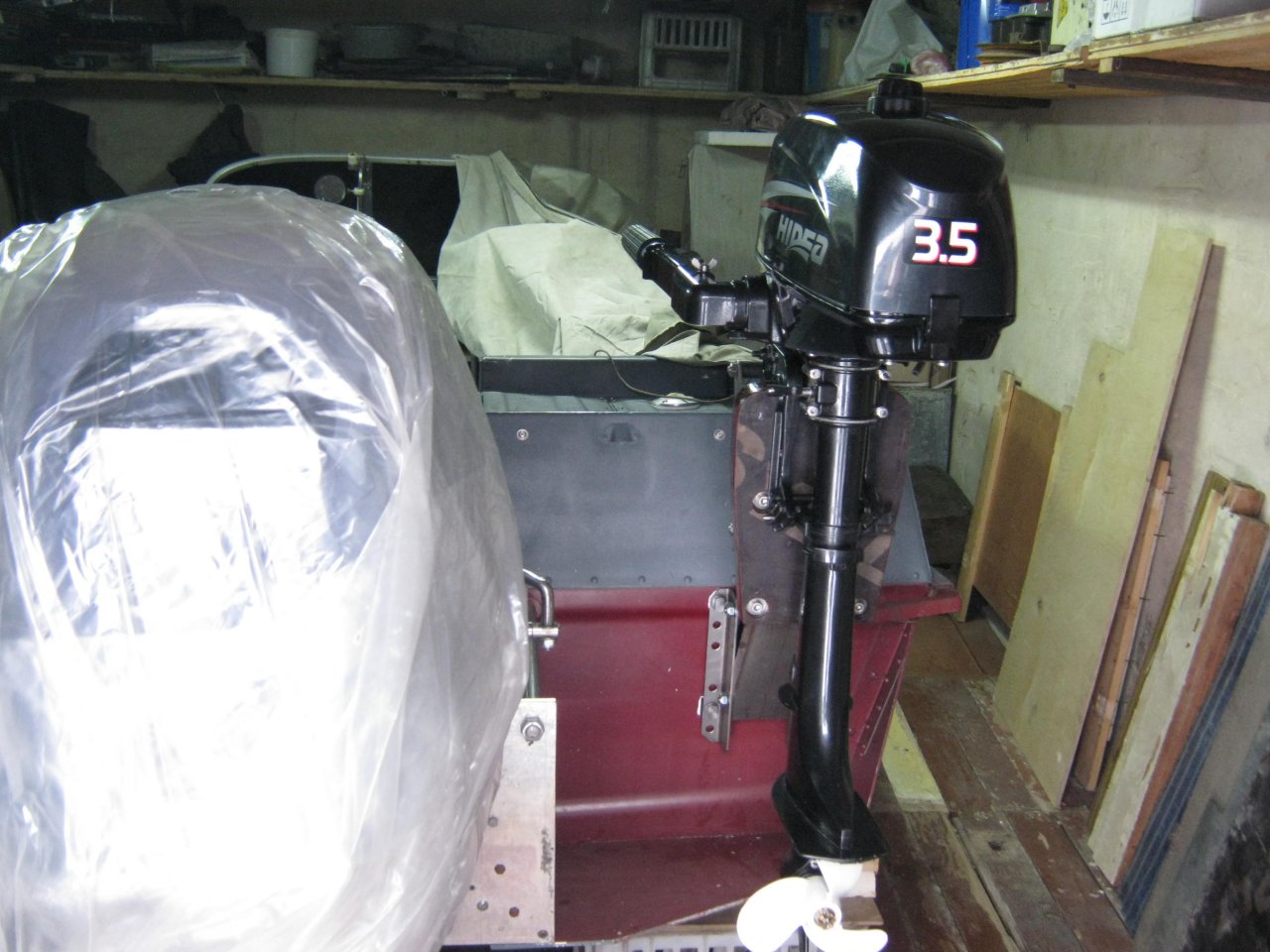

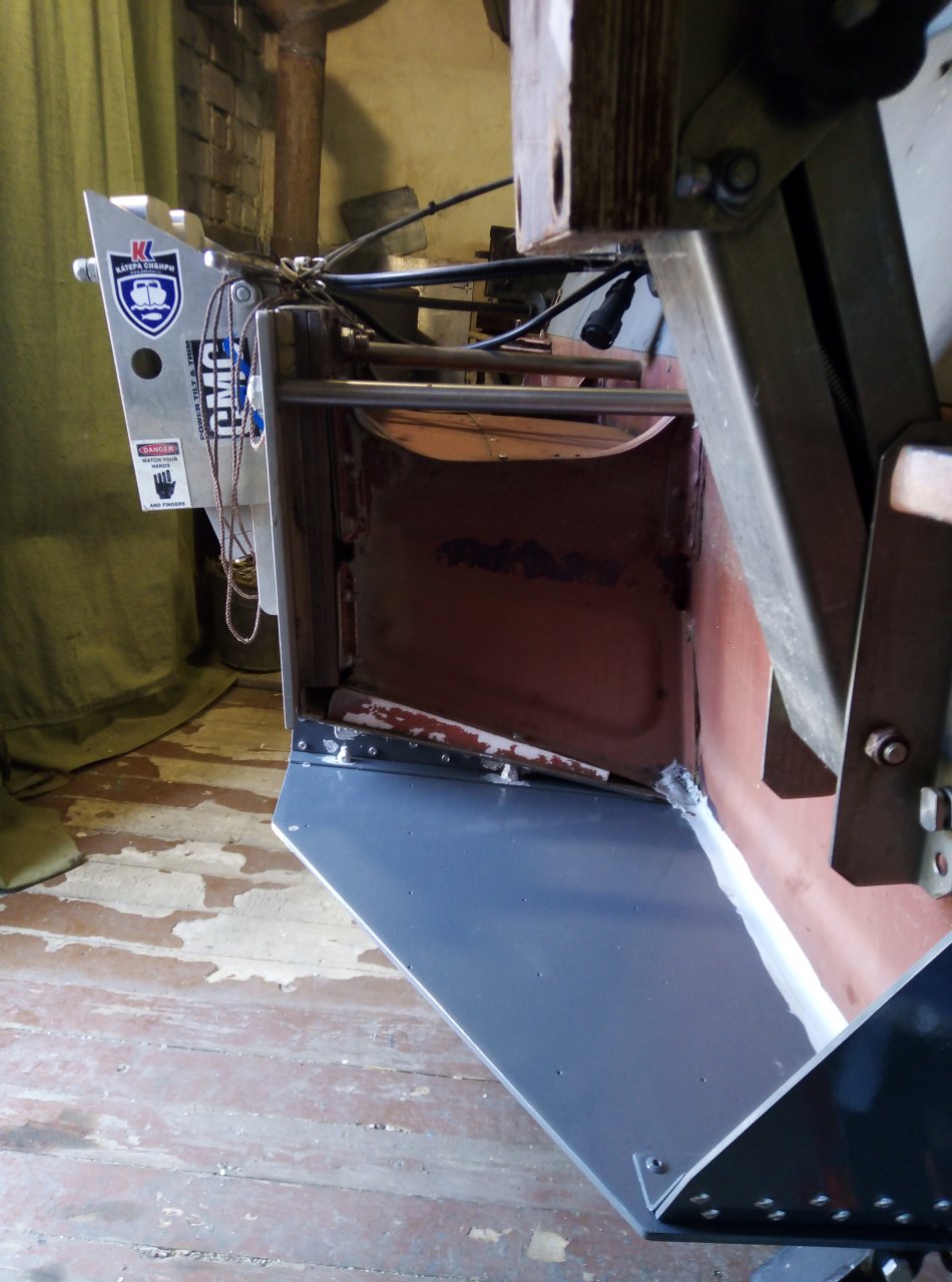

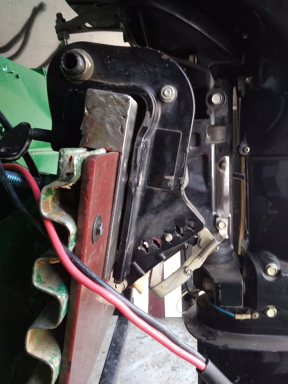

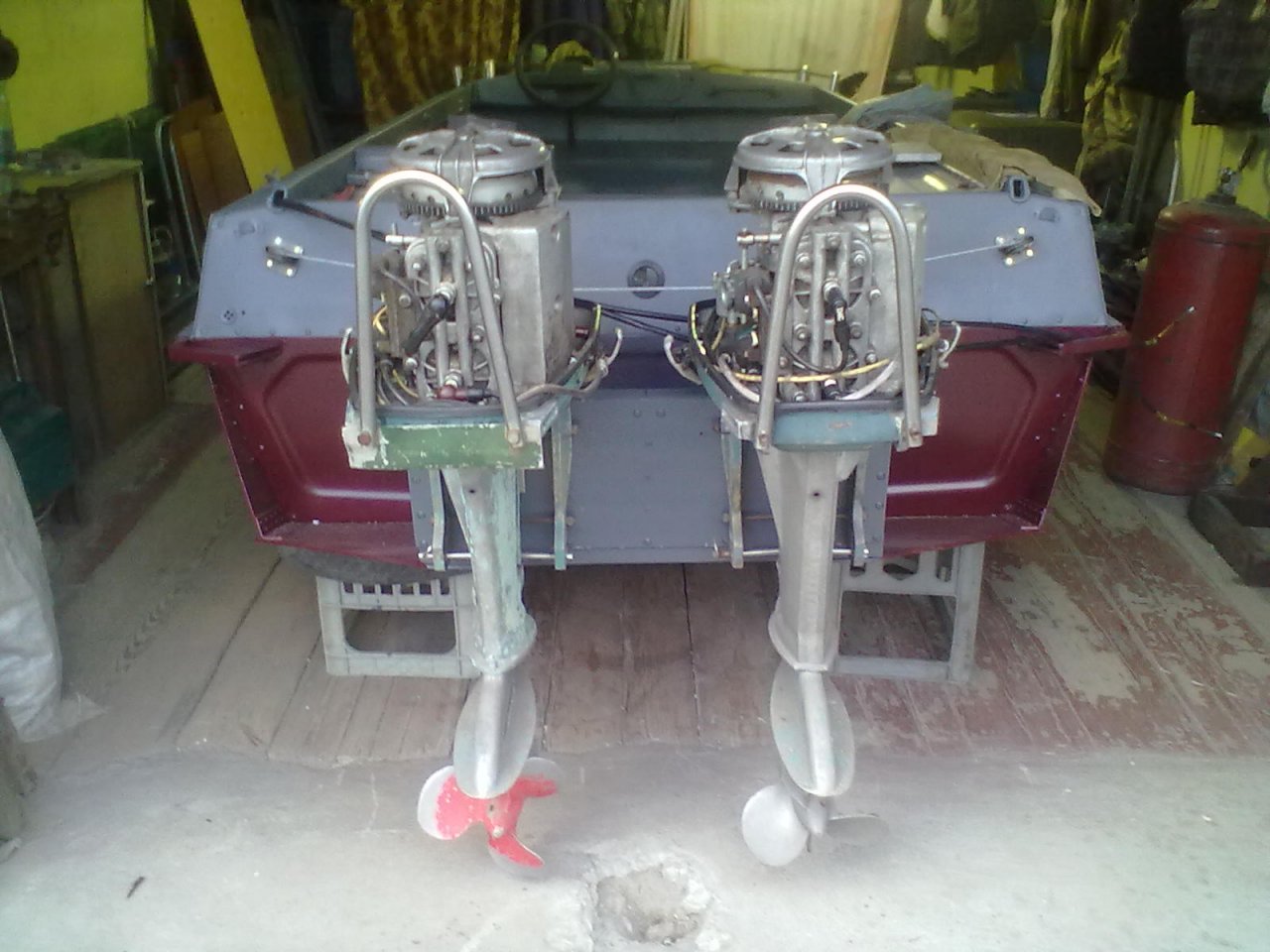

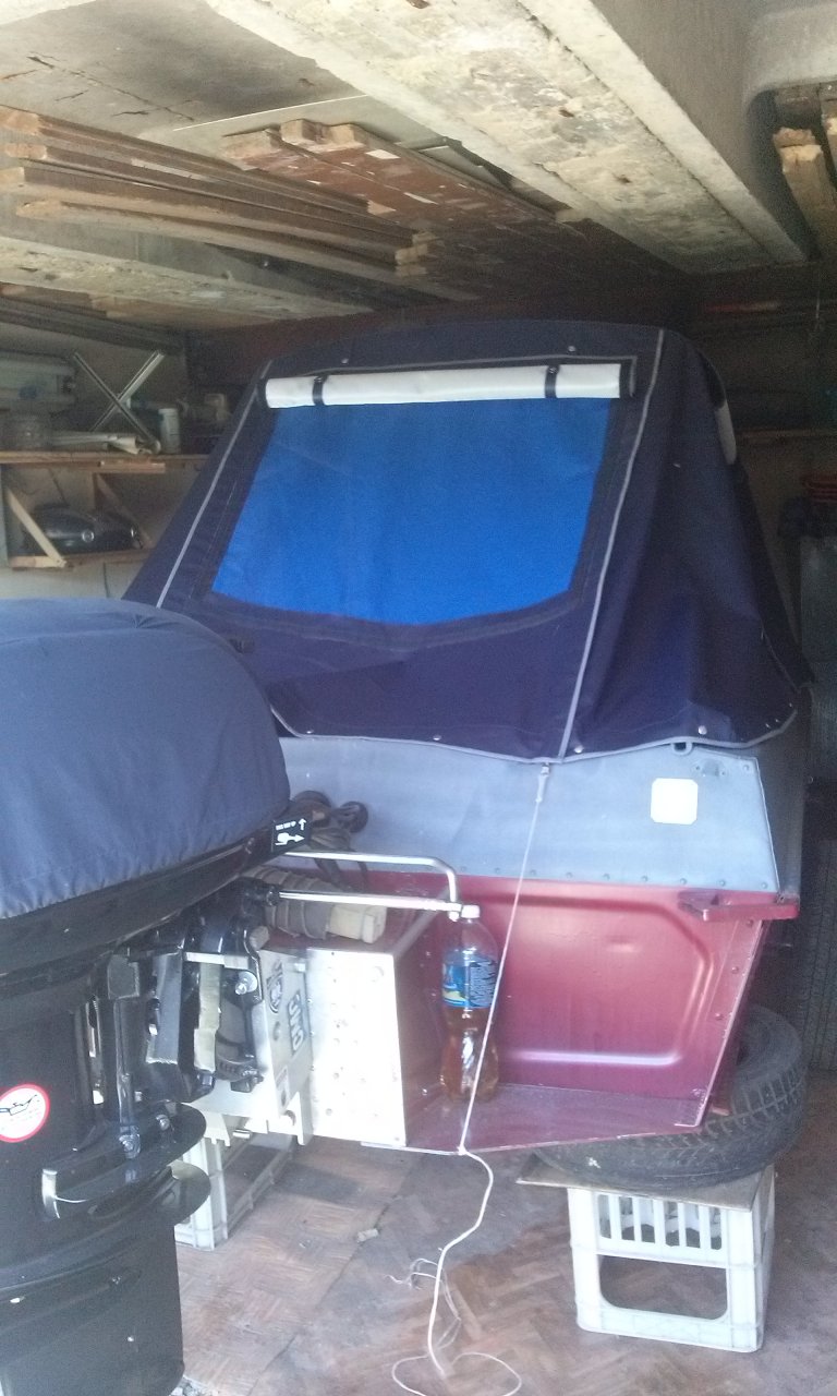

Ну длину конечно можно и убавить. А вот докатку может лучше на отдельный навесить, всё же далековато до неё тянуться будет. Вот раньше для двух В-25 было так. Сделал транец для мелкого, прикрепил и навесил. Транец поднял и мотор в воздухе.
3 156
1 311

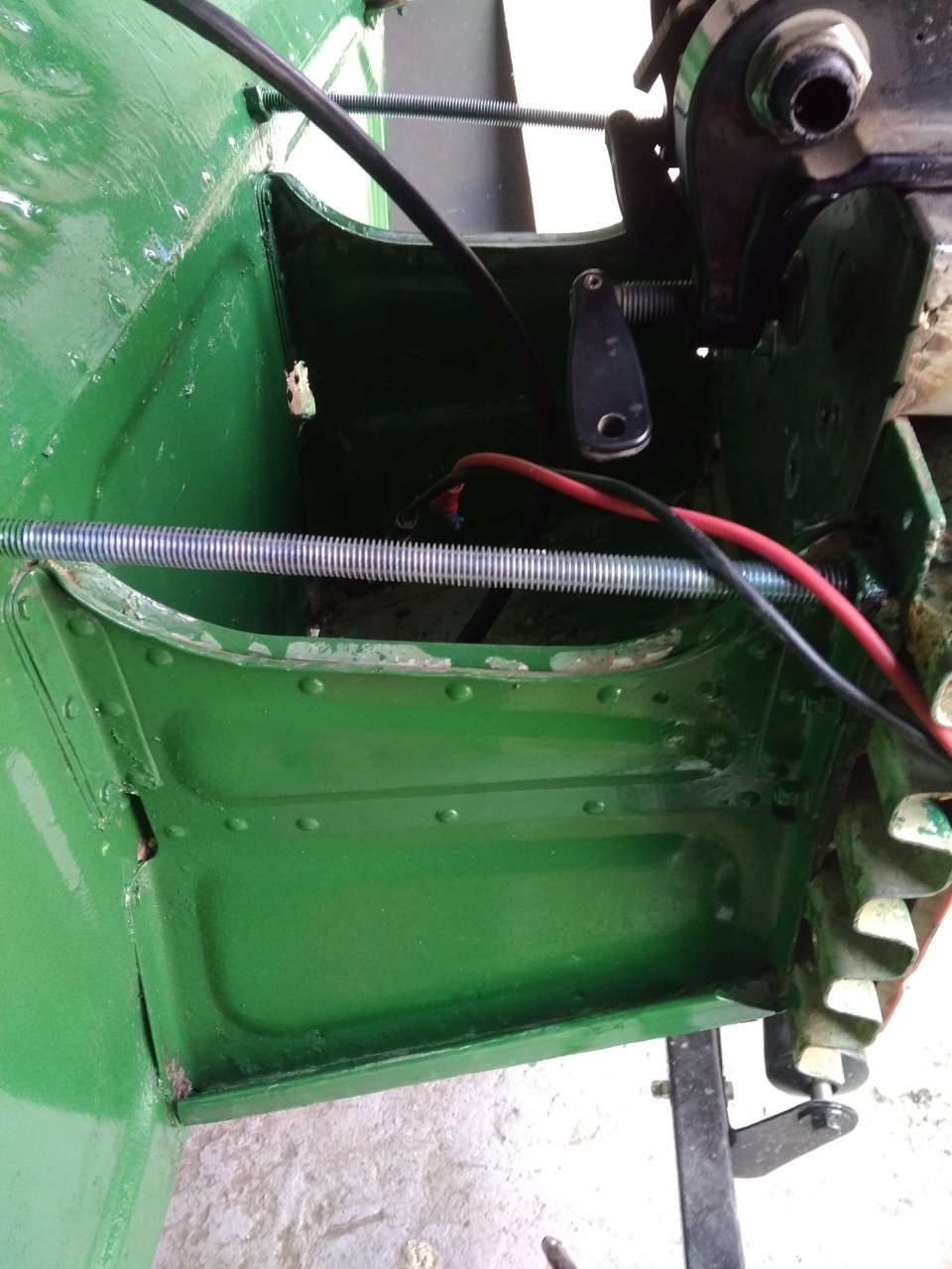

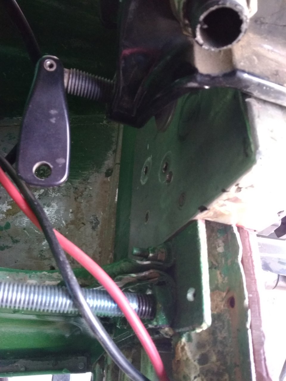

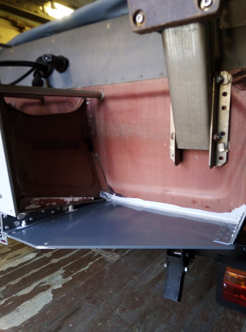

Пока на "изоляции"маленько поднимал "крылышки", в паралель днищу, Осталось "марафет" навести и подкрасить. Кстати мелкому не мешает данное крыло.

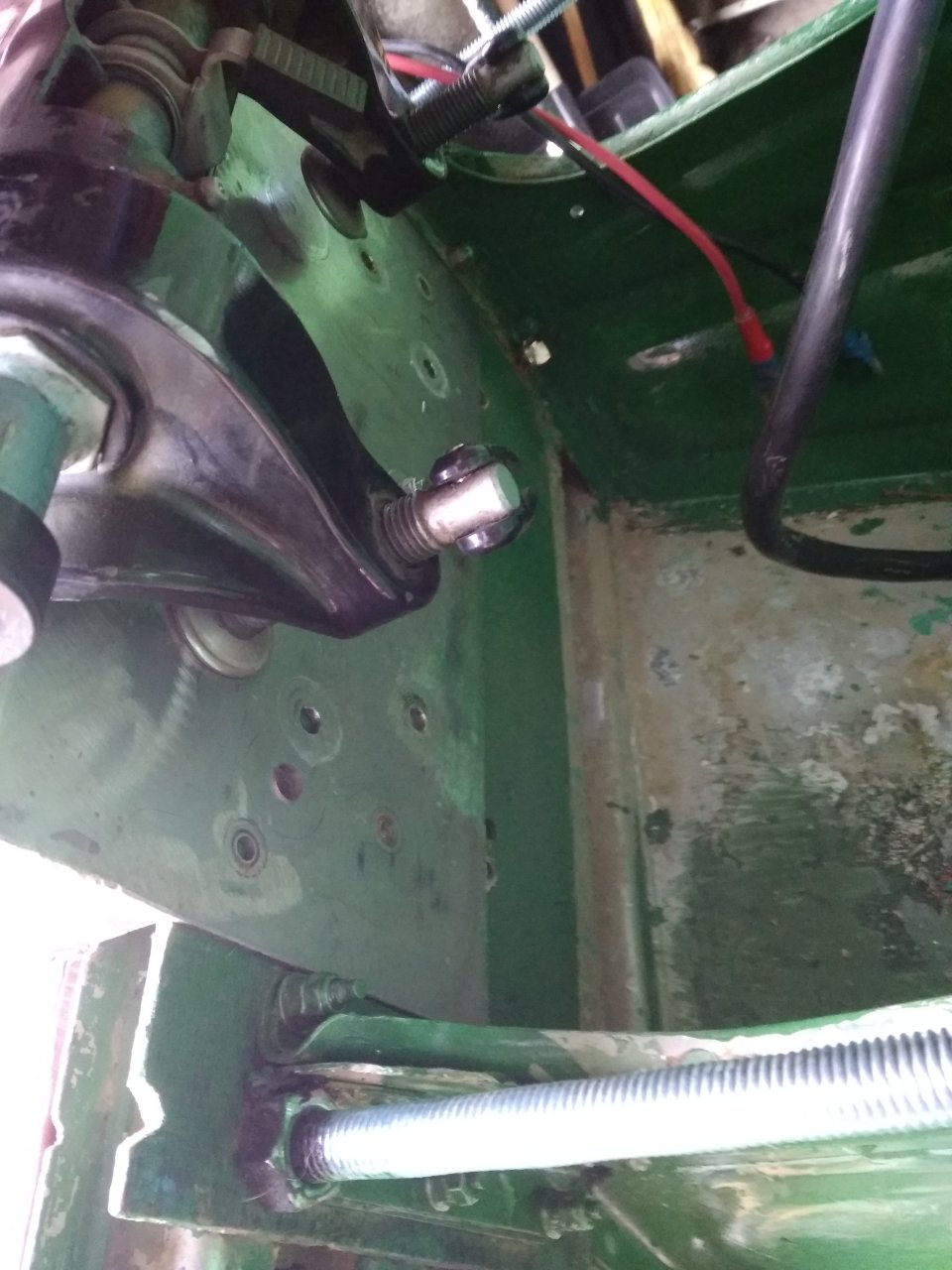

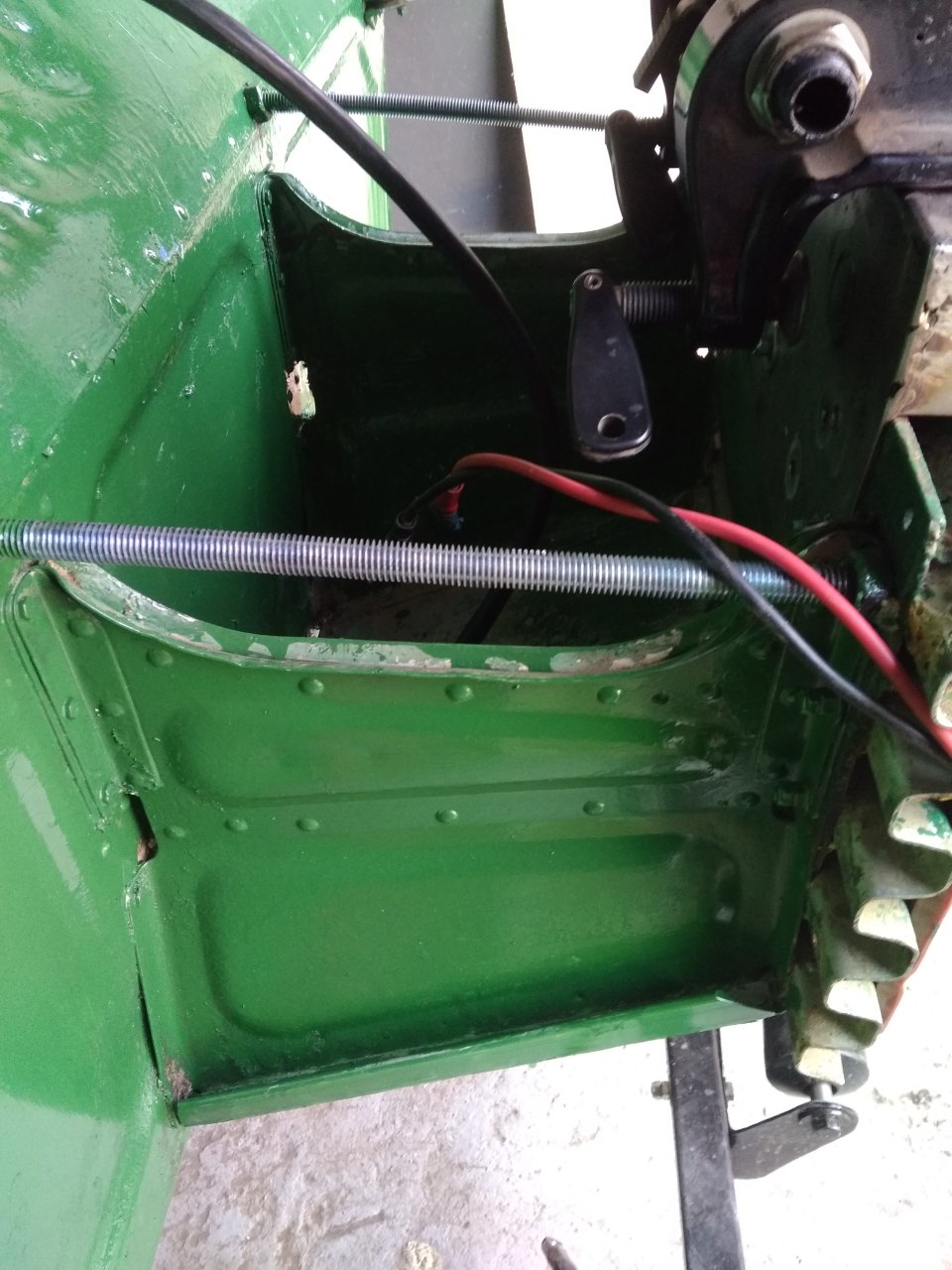

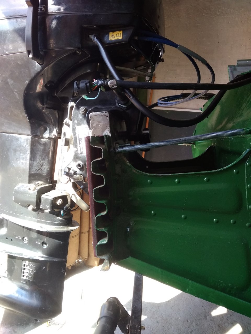

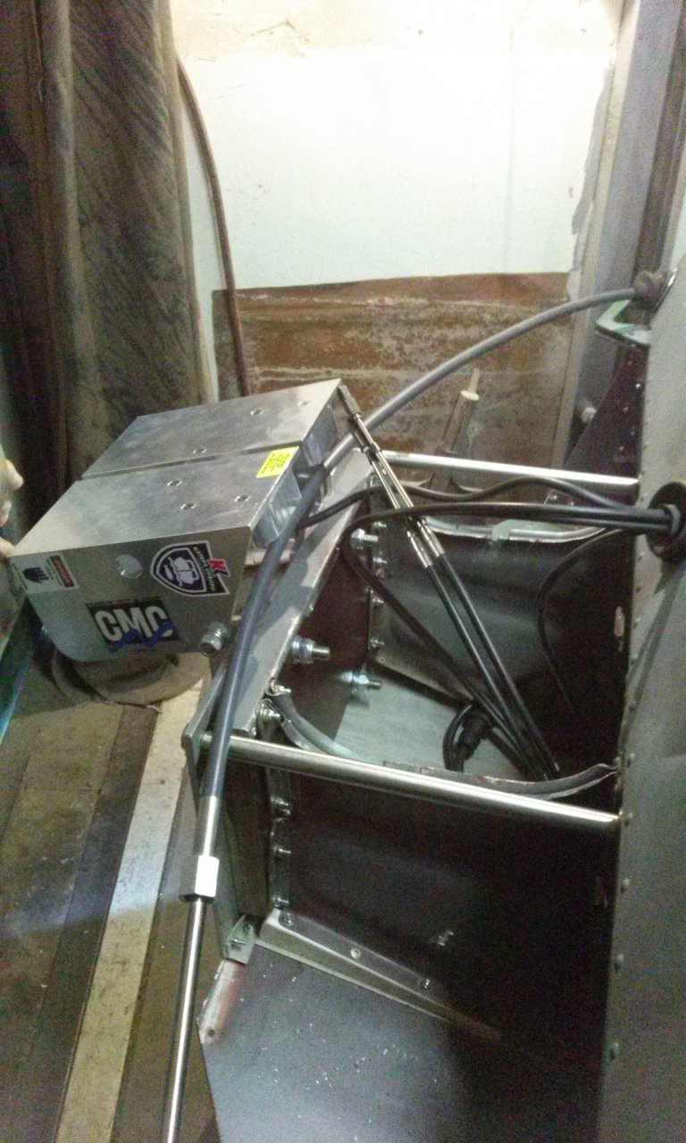

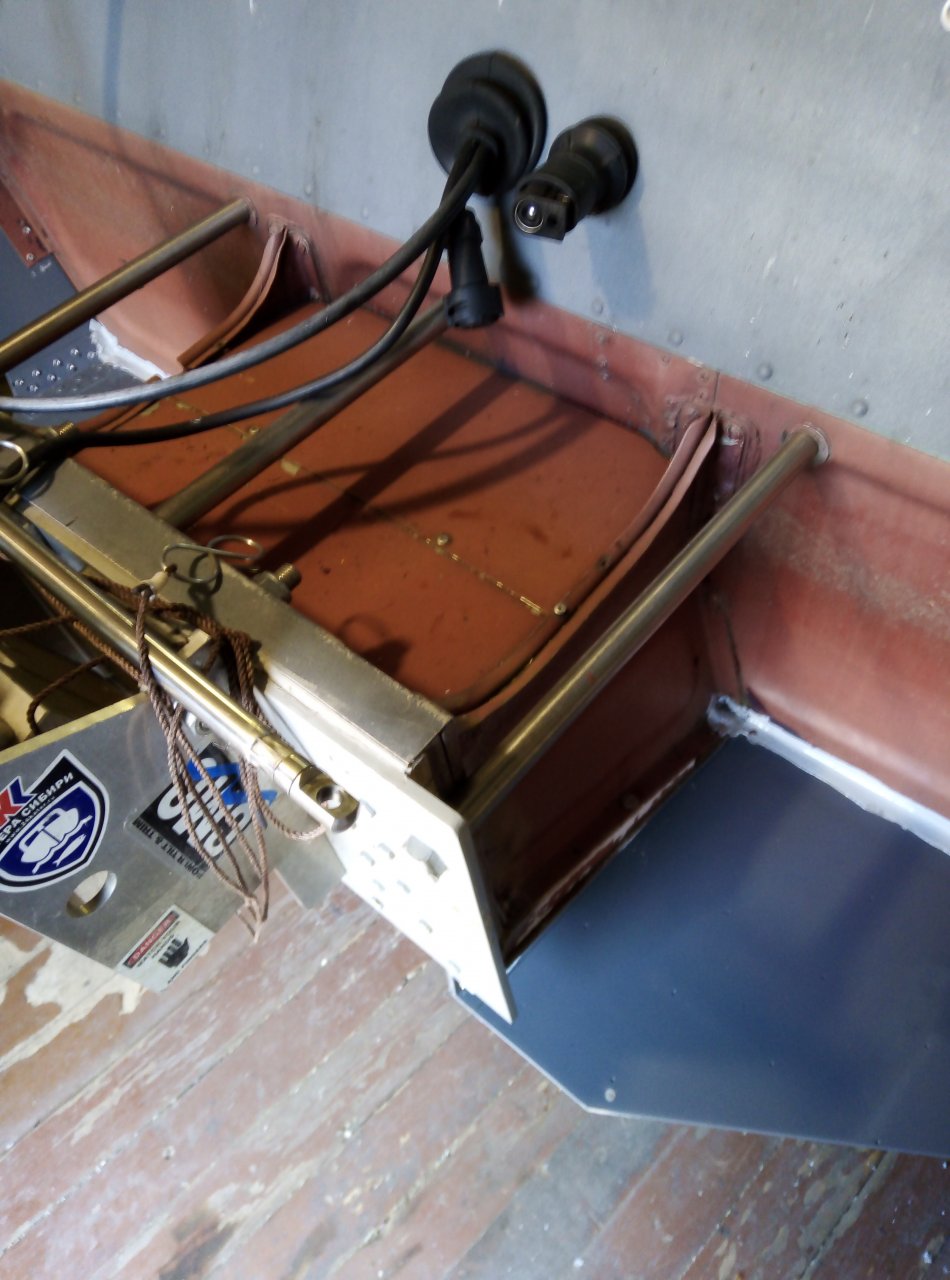

А есть ли у кого то фото как троса выходят с борта на выносной транец
3 156
1 311
На моей г-р выходят с середины, вот рулевой с борта сбоку. Делай с борта как тебе нравится на подобие рулевого.
Да я так впринцепи и сделал с боку с борта. Просто у меня до этого был Крым и троса остались от него. При повороте мотора до упора как-то троса не красиво натягиваються
3 156
1 311
А петля есть на тросах, может чуть коротковаты?
