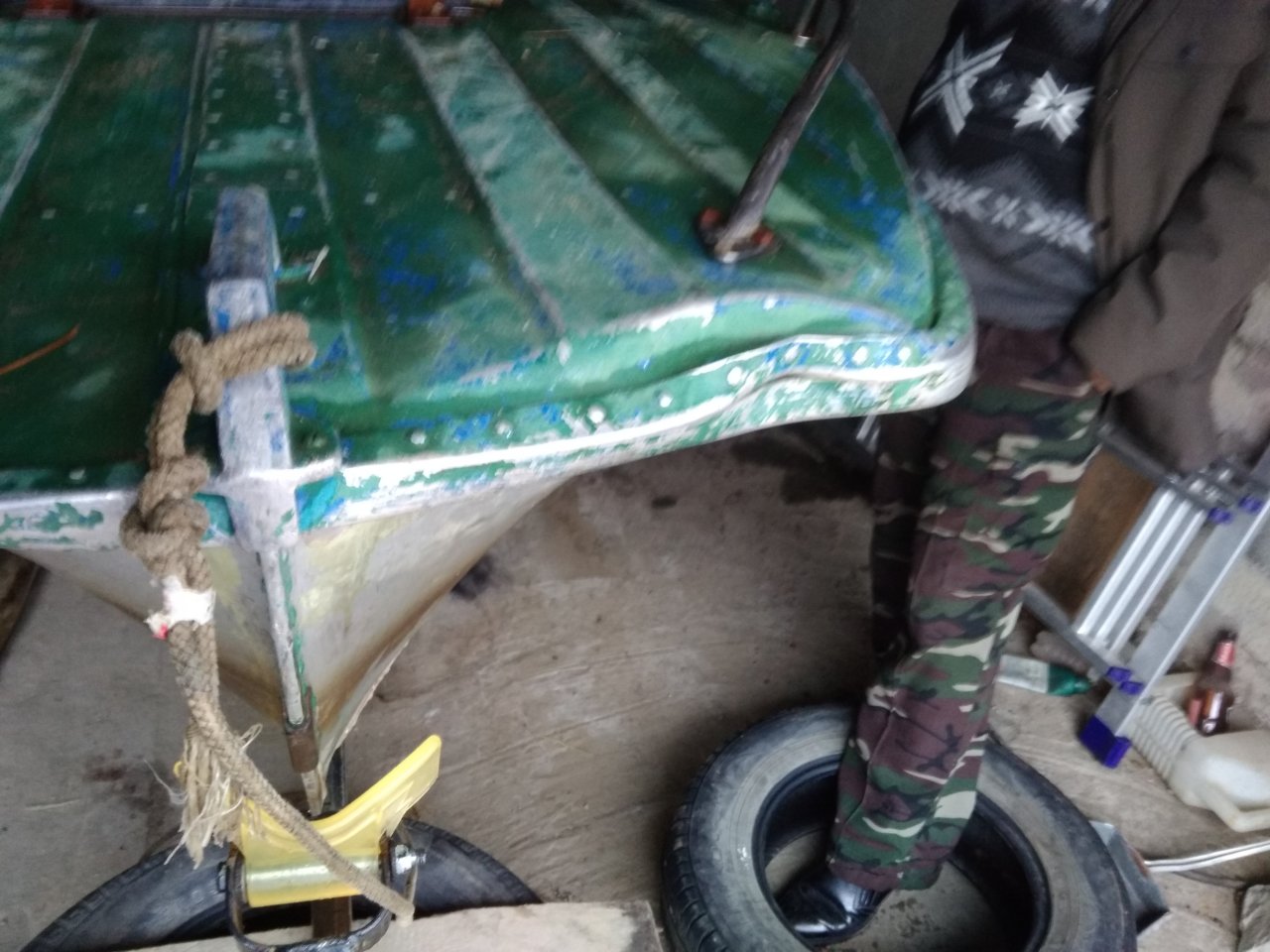

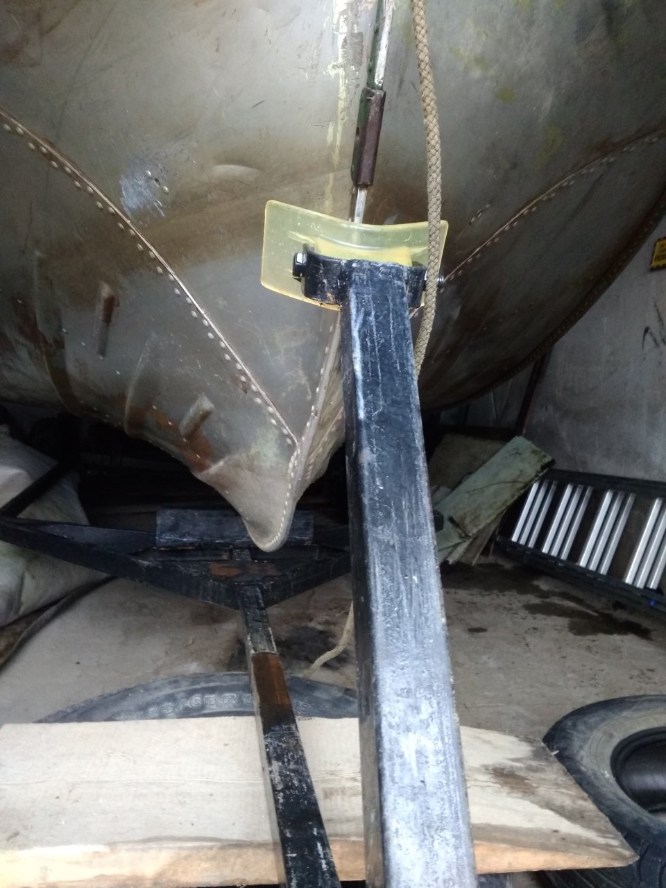

всем доброго встречайте новенького на сайте .купил казанку 5м .есть много вопросов .на сколько кретичны такие повреждение на киле и на носу
Делаются в течении одного дня при желании.. Киль поправить киянкой резиновой(можно предварительно прогреть без фанатизма). Привальник расклепать, вырезать кусок( выправить если получится, если не выйдет заменить), выправить палубу и все..
ну а если не чего не трогать (киль )на ходовые качества не будет влиять ?
Добро пожаловать. На ходовые ни сколько не повлияет, только внешний вид, но если им не заморачиваться, не трогай. Насчёт форштевня вообще не критично, а привальник конечно можно попытаться отрихтовать и т.д., но само место такое гиблое. На моей тоже немного замят, но меньше, даже не обращаю на него внимания. по поводу 25ки немного будет скучновато, но ездить можно, поставишь грузовой винт и грузись.
