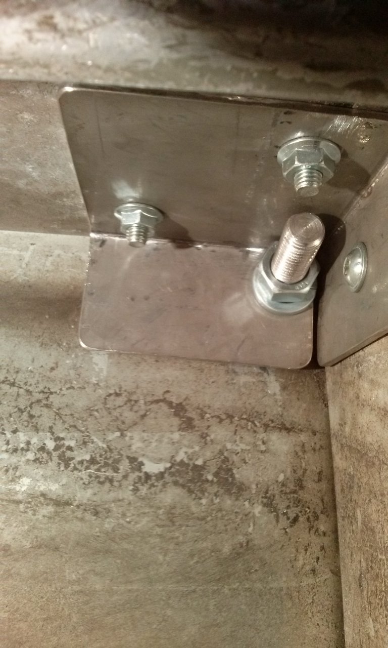

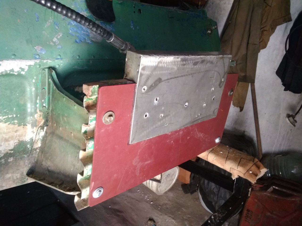

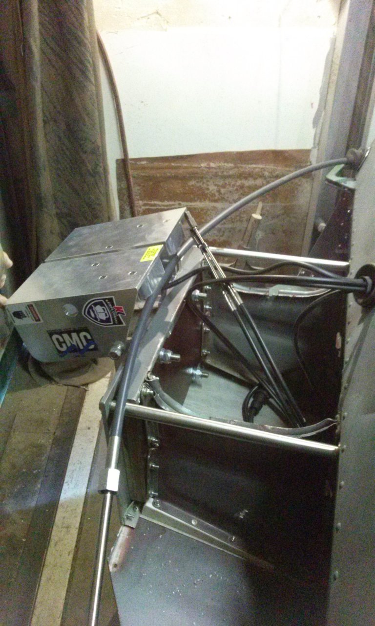

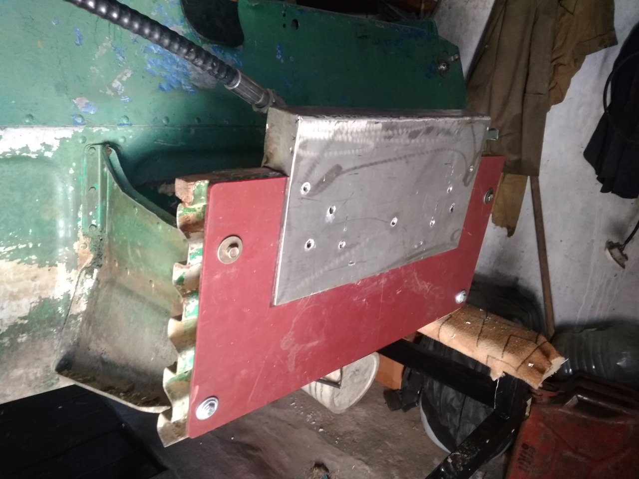

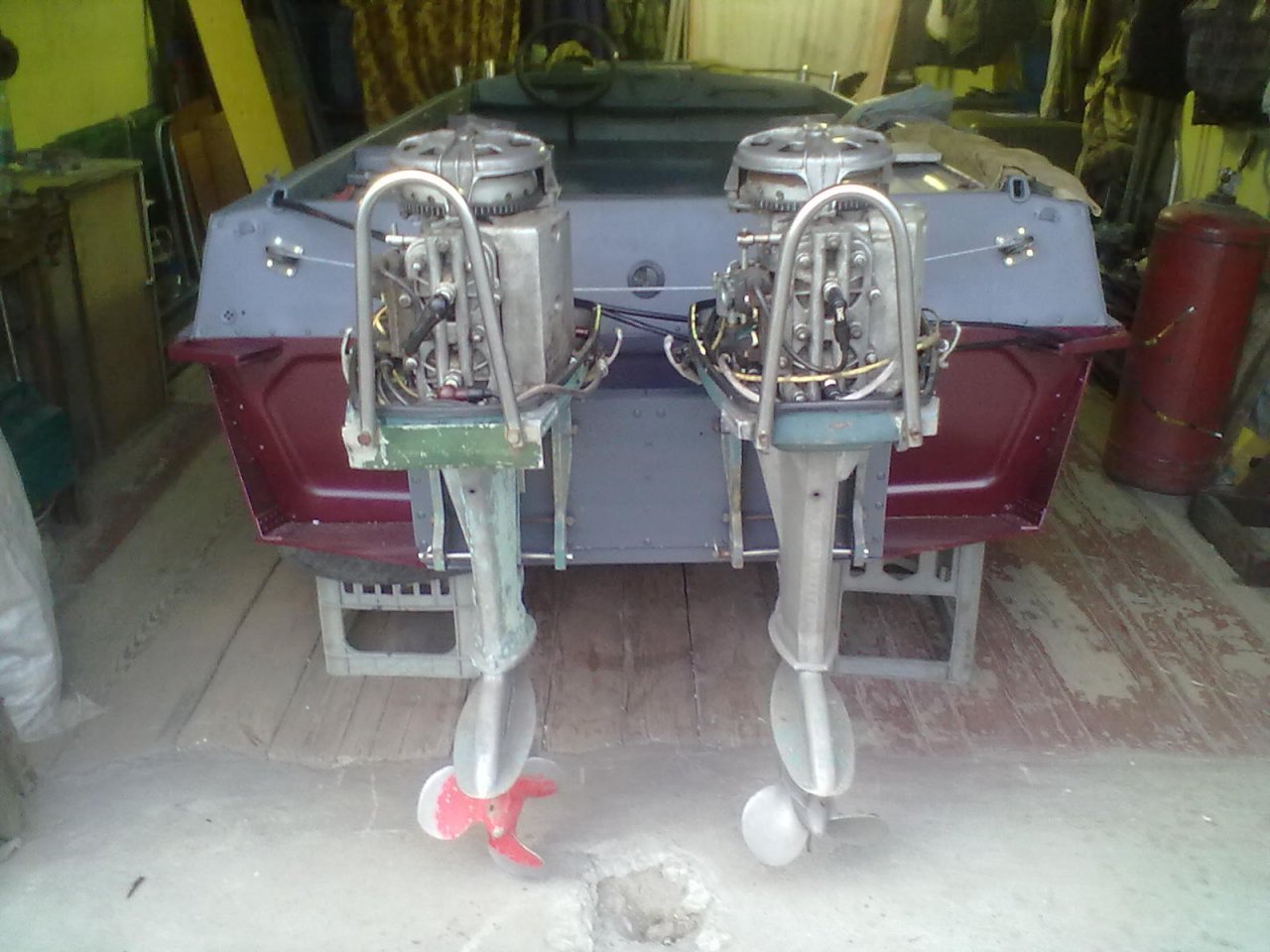

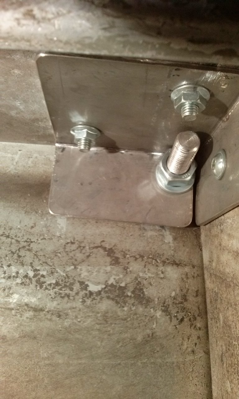

Всем доброго кто экплуатирует казанку 5м (с выносным транцем) вопрос такой продал 25ку щас решил брать 40 ку надо ли укреплять транец для 40 сил или просто вешать и радоваться рыбалки?
Когда ходил на спарке В-25 ничего не усиливал, но транцевую плиту дорабатывал. Когда повесил 40ку, поставил распорки. Внутри закреплены через самодельные кронштейны из нержавейки 3ки. Да и мотор ещё висит на подъёмнике СМС-35.

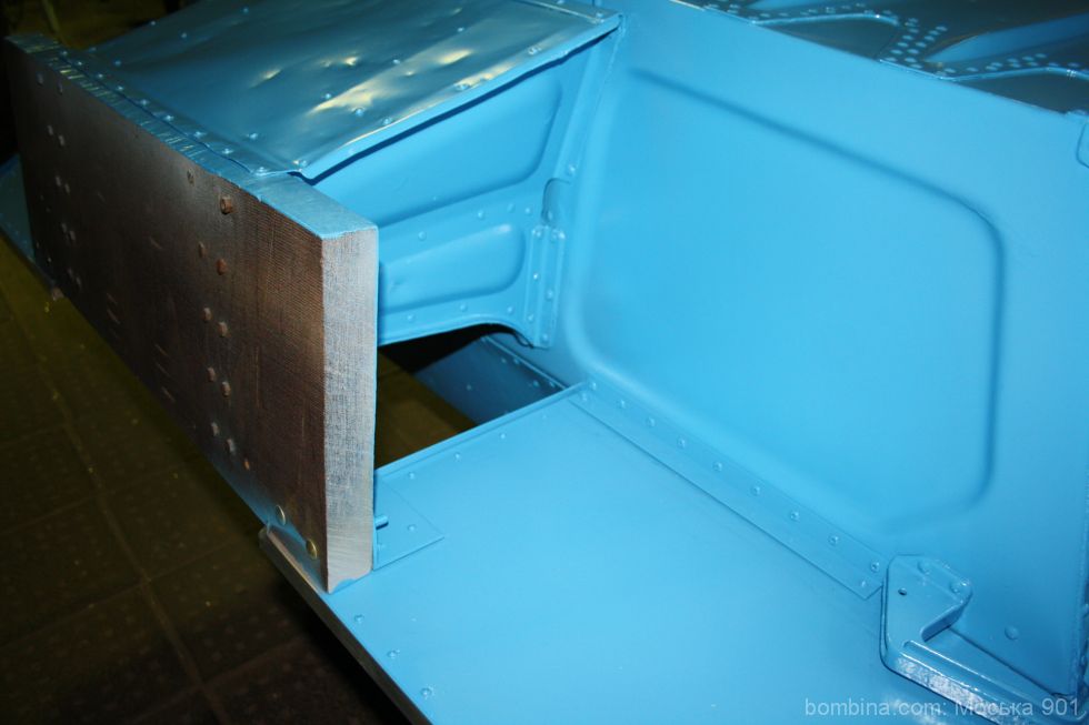

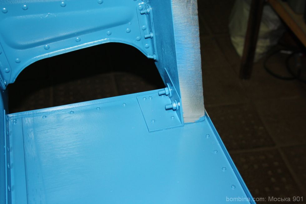

А последнее фото это откуда болты стоят?
3 159
1 311
Полка есть задняя. У меня на ней груша лежит и так по мелочи. Верхние два болта через полку, справа один- к усилителю(не знаю как называется), к нему кронштейн транца прикреплён. Ну и сама шпилька, диаметр не помню, наверное на 12. Хочешь так делай, был один хороший человек, накидал фоток, только никак у меня не получается воплотить это, времени не хватает. Вообще удобно, кринолин и выйти на него можно и плита усилена.

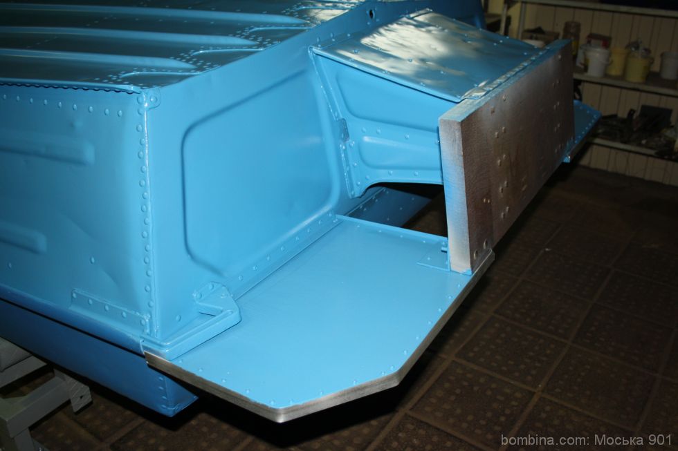

День добрый всем по усилению вроде разобрался щас встал вопрос купил вчера сузуки 40 с S ногой. Надо ли приподымать транец и какое растояние должно быть между АКВ плитой и килем (или дном) как там правильно мериеться растояние. Именно для выносного транца? Заранее благодарю.
3 159
1 311
Сделай 20-25 в +, но с таким расчётом чтобы можно было в любой момент мотор опустить вровень с АКП. А так есть не хитрые расчёты, но там многое зависит от винта: материал, лопасти и т.д. Примерно так. многие говорят что оптимал-это вровень.
Высота подвески мотора на выносной транец, зависит от выноса (длинны выноса транца)
Примерно на каждый см выноса, подъем на 1.3мм.
Пример:
Транец с выносом 30см, поднимаем мотор +40мм.
50см +65мм.
70см + 90мм.
Этот подъем не зависит от остальных параметров, и привязан только к выносу транца.

Да что-то 20 в+ кажется высоко, а по волнам не будет прохватов а то у нас река не спокойная

Так сказали уже всё, точно до "миллиметра" ни кто не ответит, только испытания на воде, а про "грубую" настройку сказано выше.
Усреднённая формула расчёта подъёма мотора на выносном транце даёт "базу", выставляешь базу, с возможностью корректировки, а тонкая настройка уже на воде.
Америкосы дают такие рекомендации по расчёту подъёма мотора, при установке выносного транца - "дюйм подъёма мотора, на фут выноса транца", примерно такой же расчёт привёл выше Александр.
Не забыть, что у "иномоторов", Ямахи и пр., S нога не 381 мм., как у советских моторов, под которые делались транцы, 431 мм. (Ямаха), т.е. эту разницу так же плюсуем к "базе". Так что помирять фактическую высоту дейдвуда будет не лишним.
3 159
1 311
Думаю что 30-40 будет многовато, вот 20 должно быть в самый раз. На другом форуме были такие темы, никто точных размеров не даёт, у каждого индивидуально. Один бывший мастер писал, что на все К5М делал в ноль, т.е. вровень, это был самый девке огурец. Конечно можно и выше, зависит от винта, с дюралевым высоко не поставишь, будут прохваты, а вот сталь справится. Да и Володя правильно написал, мерий высоту ноги, то что пишут всё лабуда. Насчёт Ямахи только маленько он ошибся, не 431 а 424, у Сузы не знаю.

Я поставил вот такую полку она у меня на Крыме раньше стояла, щас на казанку оставил с ней мотор в 0 Вешается думаю нормально будет
3 159
1 311
Повесь выше на 20мм с таким расчётом чтобы можно было опустить в ноль, покатаешься и посмотришь как в работе. Всё индивидуально.

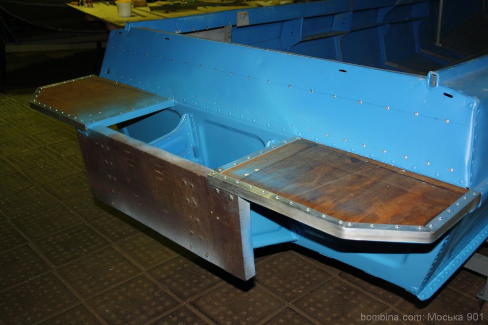

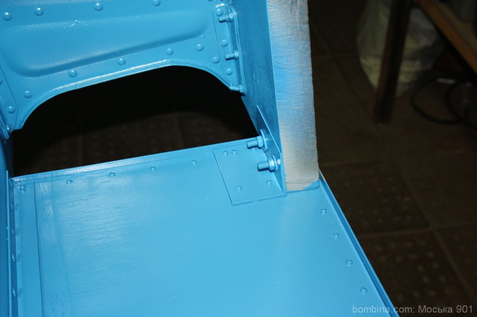

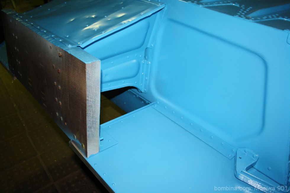

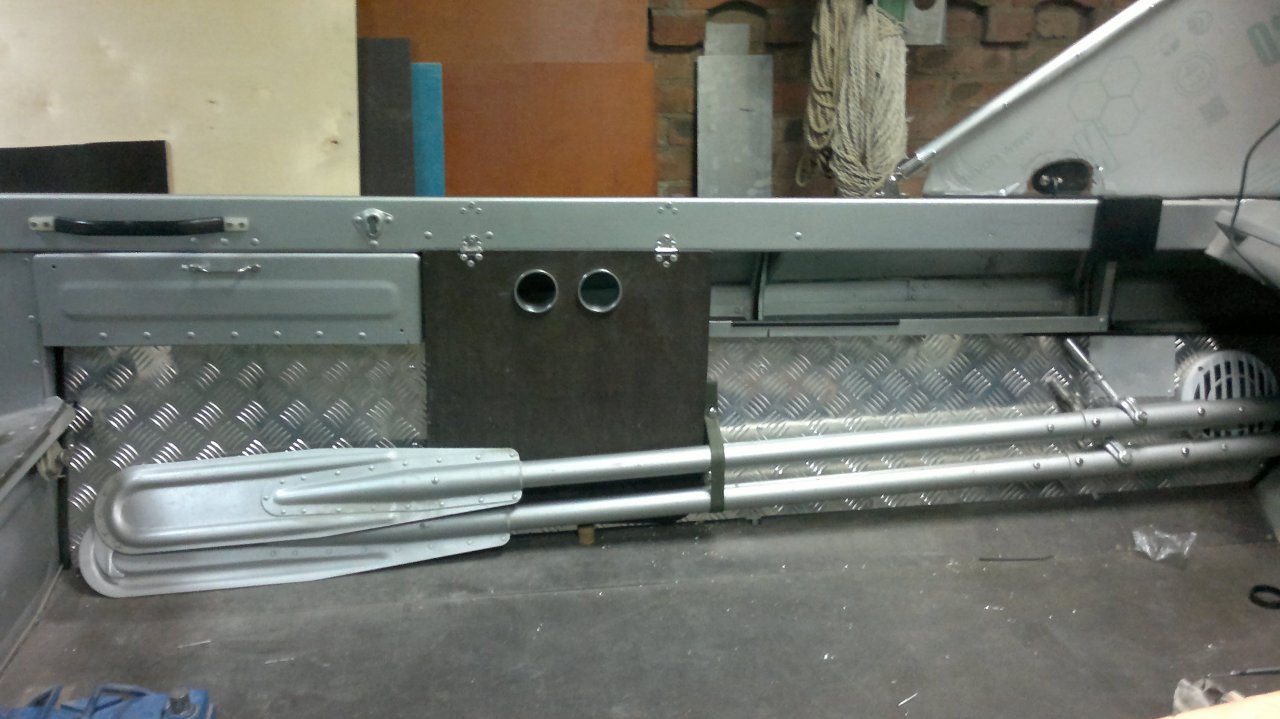

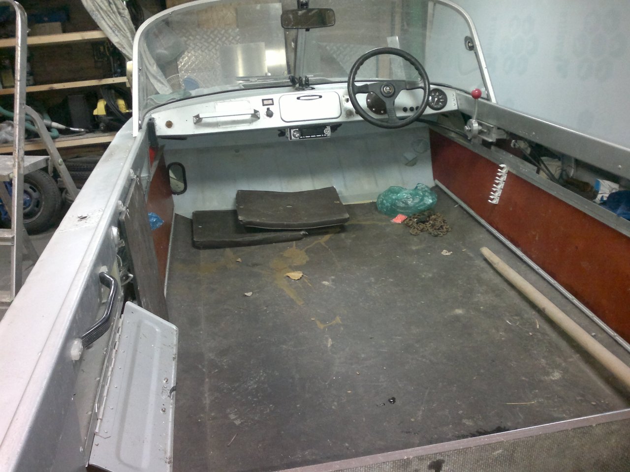

Всем доброго, есть у кого нибудь фото зашитых бортов в казанке (типо алюкобондом). И вобще стоит ли заморачиваться этим?
3 159
1 311
А оно тебе сильно надо? Мне вот например ни к чему, ноги хоть есть куда поставить. Вот Дмитрий делал К5М4 вроде тоже ничего не увидел. https://forum.motorka.org/threads/23230/
У Володи(Докер) в теме про его лодку борта зашиты, но по моему не вровень с полками. Поищи в темах по Казанкам.
лёха плёс
17.01.2020
131
17
Амурск
Казанка-5м
Suzuki-40
Да вот именно лазил что-то не нашёл не чего. А причём тут ноги куда их ставить. Я хочу именно от карманов боковых и до полов зашиться
3 159
1 311
Да я понял о чём ты говоришь. Мне например удобнее ноги расположить когда стоишь у не зашитого борта, чем у зашитого. Да и места больше, но это лично моё мнение.
