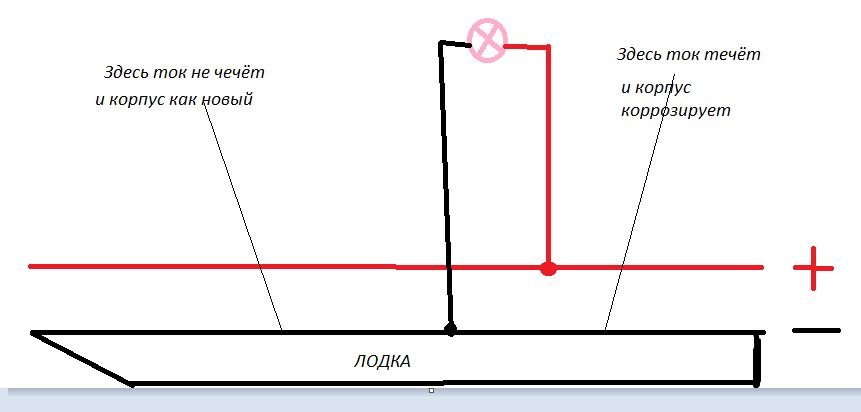

На клепанной лодке однопроводная вредна. Соединения минусового провода склепанные получаются. Клепки подгорают.
Так то не сложно кинуть всего-то один провод до приборки и на него все потребители замкнуть.
Но на корпусе напряжение всегда будет, минус стартера на корпусе мотора.
Поэтому про прекращение коррозии при появлении минусового провода я очень сомневаюсь.
Представьте себе эдакий "беременный" минусовой провод, "беременный" это корпус лодки.
Поспорим? :)

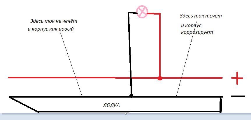

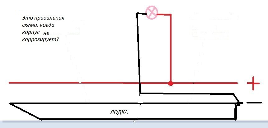

Добавлю два рисунка.
Левый - это как советуют те, кто утверждает про коррозию, если корпус задействован в качестве проводника минуса.
Правый - рисунок вопрос. Проводником является половина лодки, или все же весь корпус?

Максим полегче , я предпочитаю только клепаные лодки и только однопроводную схему для себя любимого естественно , дюралевый корпус вполне хороший проводник , на стартер веду минусовой провод , и не из за коррозии , а по другим законом. С теорией коррозии проводника в электролите незнаком , в веду отсутствия таковой .

Апсолютно правильный принцип , метал является хорошим проводником и грех это не использовать в более простую схему , гораздо легчче разобратся с дефектами . Самая надежная деталь - которую не поставили .
Насчет коррозии если по корпусу проходит минус это полный бред от неграмотности , не знание физики , путающие эл.ток в проводнике и эл.ток в электролите , живущие по хорошему принципу ,, лучше перебздеть ...,, вот и аргумент ,, 10 метров проводов - всего то , глядя на очаги корозии . У страха глаза велики и коррозия вот она и сваливают на проводку , хотя причина как правило в другом .
Для меня единственный факт за двух проводную схему это меньшее сопротивление медного провода и использую эту схему лишь при болших токах , например на стартер и подобные потребители, на остальное не вижу смысла . Попробуйте привести еще факты в пользу двухпроводки .
На стартер - понятно.
Но я и к приборке все равно кидаю минус проводом от аккума, там и прикуриватели, и всяка другая хрень. Иногда раньше и удлинитель на берег тянул, на большую 15вольтовую лампочку чтоб освещать стол.
Пусть будет. Хотя и не загоняюсь опасками о коррозии если на корпусе минус - он на корпусе всегда. Хороший контакт это хорошо.

Юр ну если на берег по однопроводной схеме, то берег из медного колчедана наверное.
Черный провод с приборов тоже дублирую на корпус , но это для разгрузки моторного минуса , маловато у него сечение.

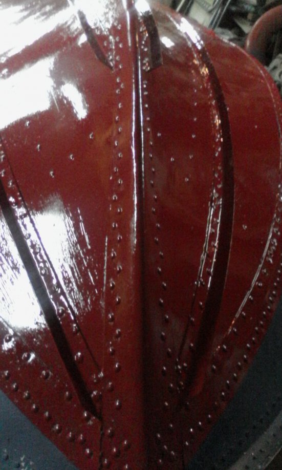

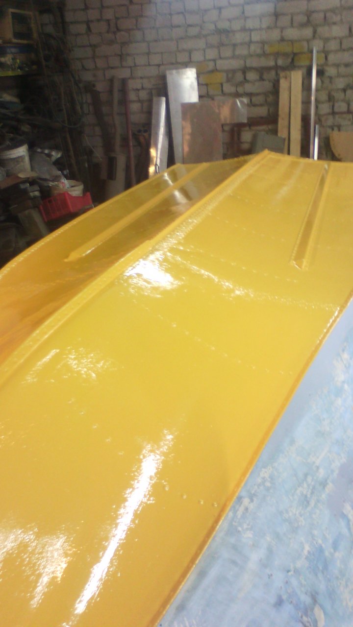

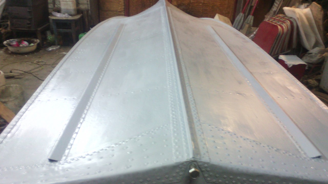

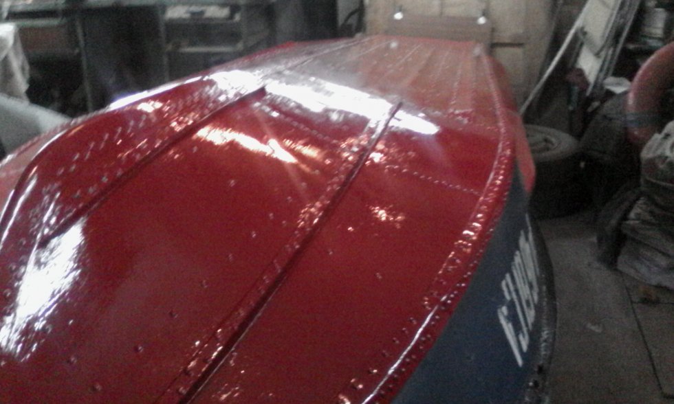

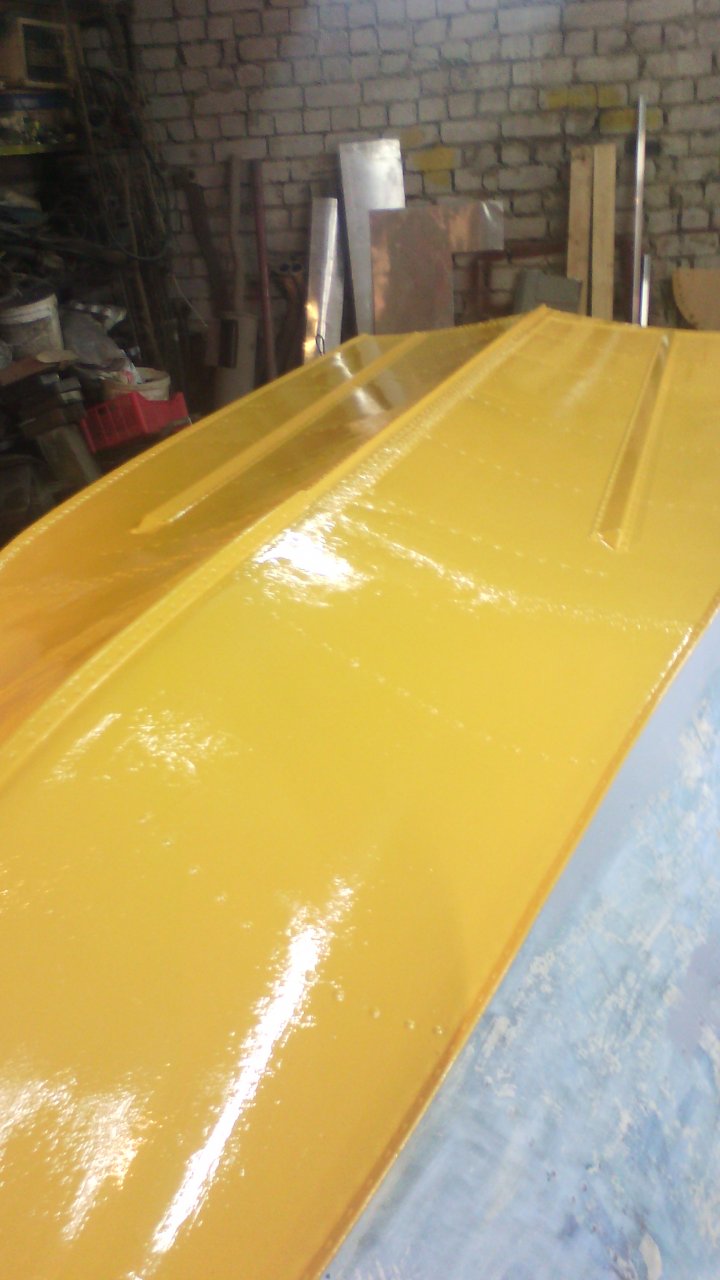

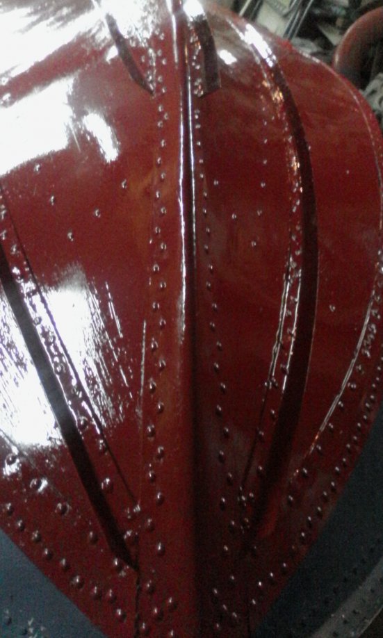

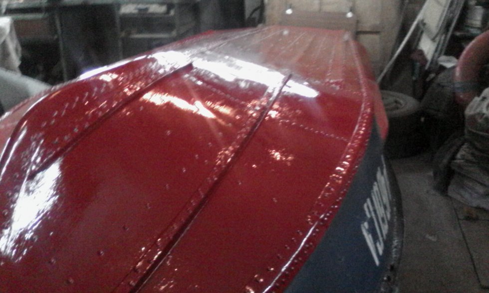

Всю жизнь кистью крашу. Никак нормальный компрессор не куплю, а самодельным "пшик" и опять ждешь.
Вот Обяха, красное - грунт кислотник Реофлекс http://www.reoflex.ru/ru/3/10/58 и сверху Вика.
Кисть.
Три года она у меня так была, потом продал. Красил по краске хз какой. Отслоений не было. Правда и хранил на берегу. Выезды по почти всем выхам и три недели отпуска.
Прог так же красил кистью, грунт на днище эпоксидный, правда. Не помню какой.
А краска Вика, вкруг всю лодку. Два года, использование так же, стоит на берегу, скинул-поехал. Все выхи и отпуск.
Борта грунтом не проходил, как зачищена старая краска видно, щеткой на болгарке без фанатизма: то что плохо держится отлетает, крепкое остается - и пусть.

Красавчик! :good:Но думаю ,что и валиком будет хорошо .Особенно по плоскостям бортов и палубы.После затирки старой краски грунтовать обязательно! Иначе большой риск ,деньги на ветер.
