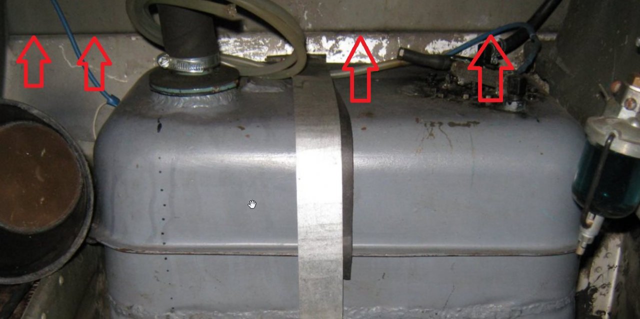

Владимир опередил. На фотке: течь в этом районе. Или вот нагляднее: за баком виден шов палубы и борта, вот через него и течь. Замазывать хорошо, когда лодка вверх дном лежит, а так думать надо. Я лично не обращаю на это внимания.
2 113
Я почему-то тоже так подумал. Точно надо будет на ходу открыть и посмотреть, а не подскажеш как лучше загерметизировать его?
Я просто сам с этой бедой в своё время боролся, всё лето безуспешно искал и только осенью по завершению сезона нашёл.
Уже когда лодка на берегу была кверху пузом, курил облокотившись на лодку и "упёрся" взглядом в это место под привальником, вот тут допёр, где эта сучка течёт :mad: :lol::lol::lol:
В этом месте изнутри по шву герметиком пройтись, перед этим зачистить и обезжирить:
179796
Снаружи, под привальником, не плохо бы каким то жидким проникающим герметиком или краской пройтись, "пролить" весь этот шов перед этим, чтобы щелевой коррозии не было.
У себя так и делал тогда, изнутри герметик, а перед этим снаружи проливал краской, чтобы она внутрь протекла и запечатала щель.
Уже когда лодка на берегу была кверху пузом, курил облокотившись на лодку и "упёрся" взглядом в это место под привальником, вот тут допёр, где эта сучка течёт :mad::lol::lol::lol:
Ну вот и у меня там же вчера выехал на амур проехал и с лева борт ниже этого соединения мокрый. Значит надо будет ждать жаркой погоды и заделывать этот шов

Алексей, там по идее надо с обоих сторон герметить.
С нутри то ладно можно герметиком замазать а снаруже как под привальным брусом подлазить, и герметик надо будет искать пожиже чтоб прям туда залез. (я с нутри посмотрел а этот шов аж светиться)

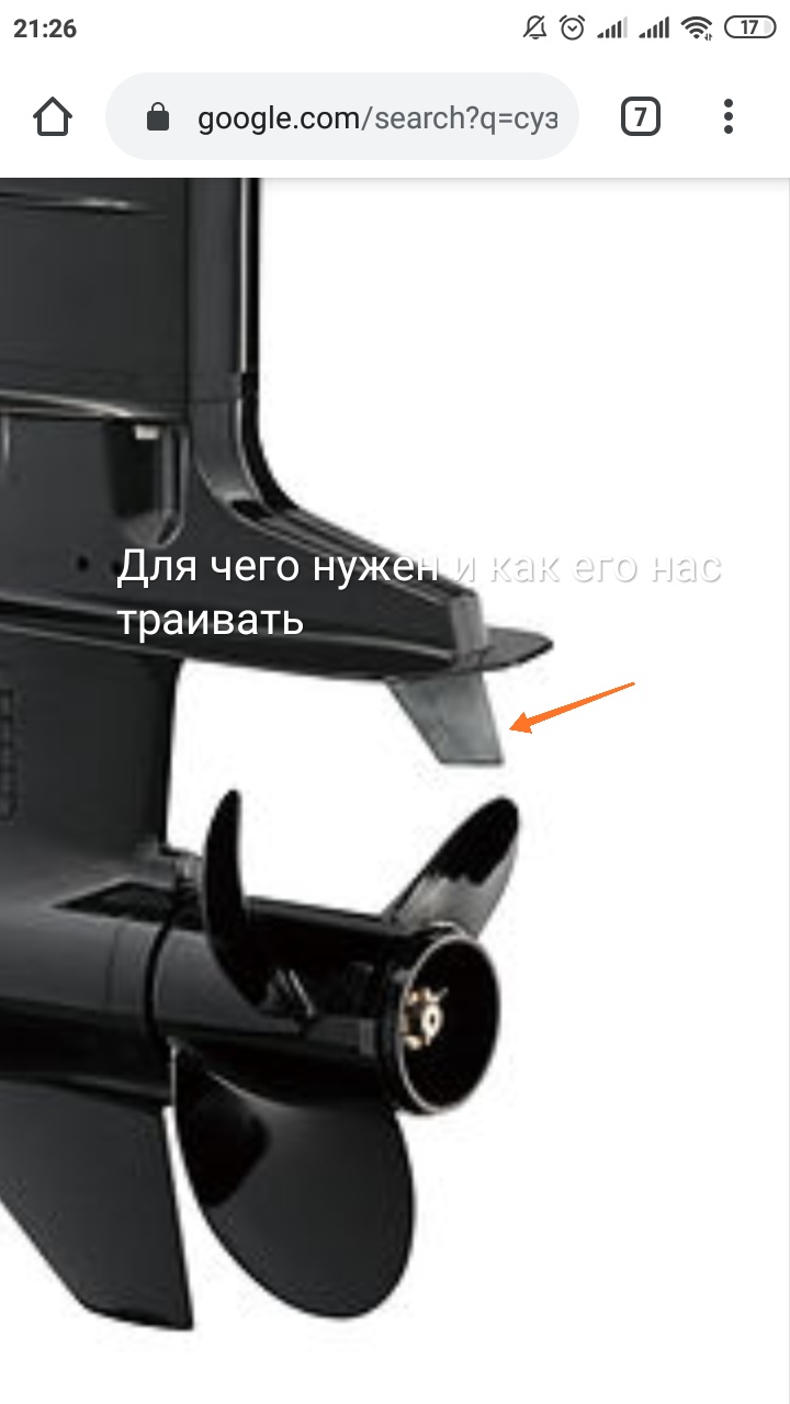

Если по логике, то тянет вправо-плавник крутим в обратную сторону. Наверное так.
8 546
3 288
День добрый подскажите как он участвует в управление лодкой?
Этот плавник работает только на малых оборотах.Саня правильно сказал-тянет влево-поворачивай его направо и наоборот.

А может на скорости тоже будет работать? Вот прикинь, если его вывернуть поперёк, то не хилое сопротивление будет.
Я его как не крутил лодка одинаково идёт, просто мне сказали что им можно отлегулировать чтоб лодка не кренилась на левый борт. (её не тянет идёт ровно) но если едиш один даёш газу наклоняеться сильно на левый борт
8 546
3 288
Так-то он мало влияет на курс лодки.Но когда выходишь на глисс-лодка должна выровнится.
Поможет только развесовка.

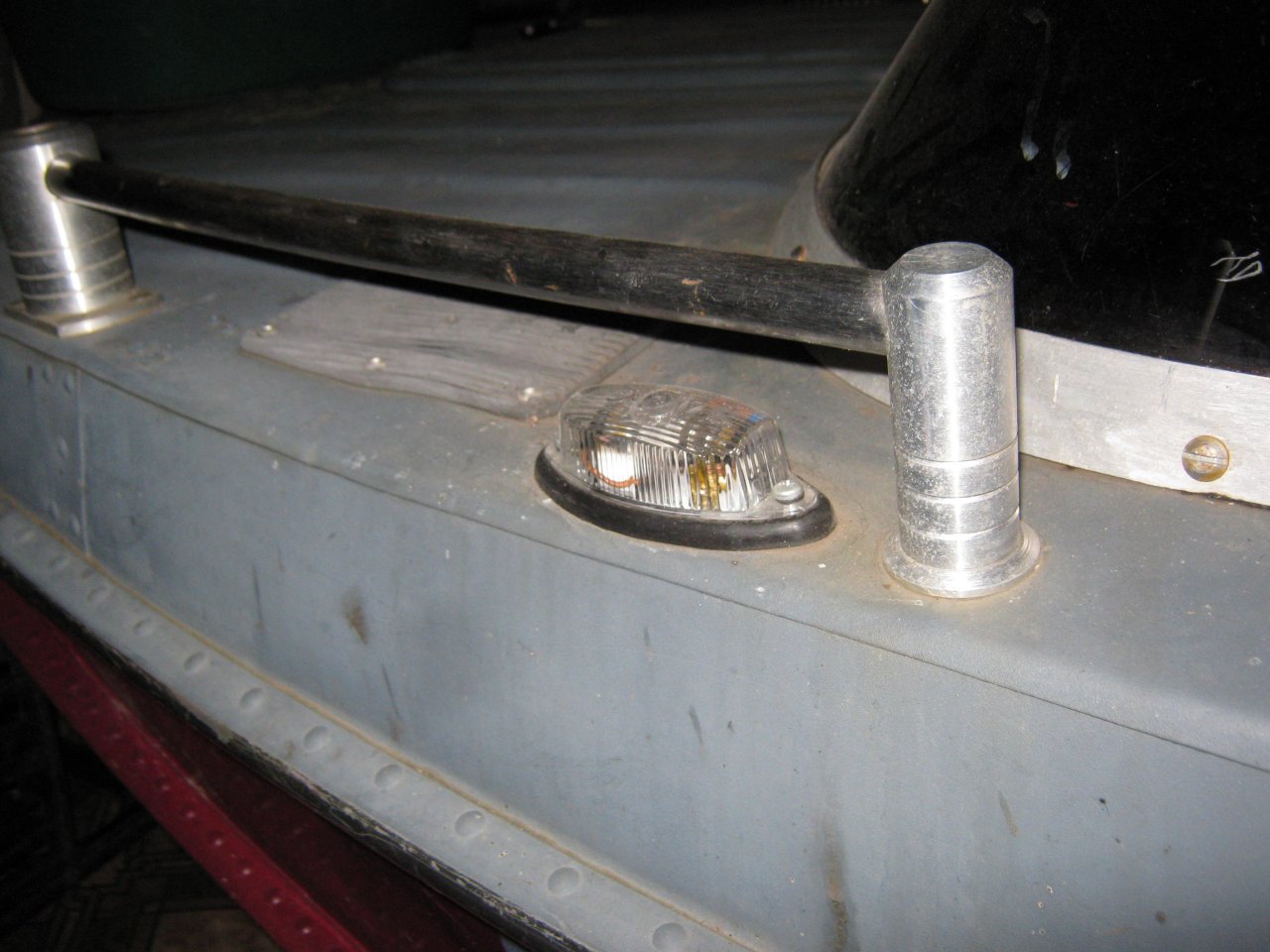

доброго дня нужен совет кто делал уключены на носу казанки 5м .как по удобности и как по прочности? .рыбачил на прогресе 4 с веслами на носу очень удобно и решил сделать себе тоже на казанке .

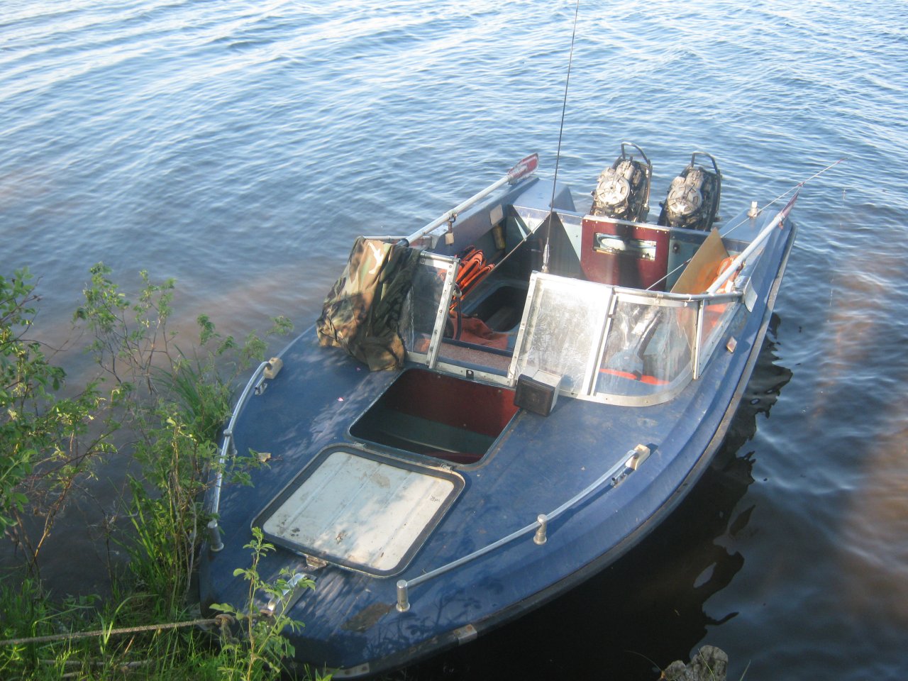

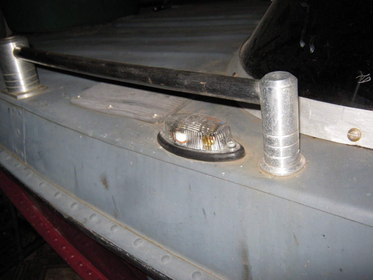

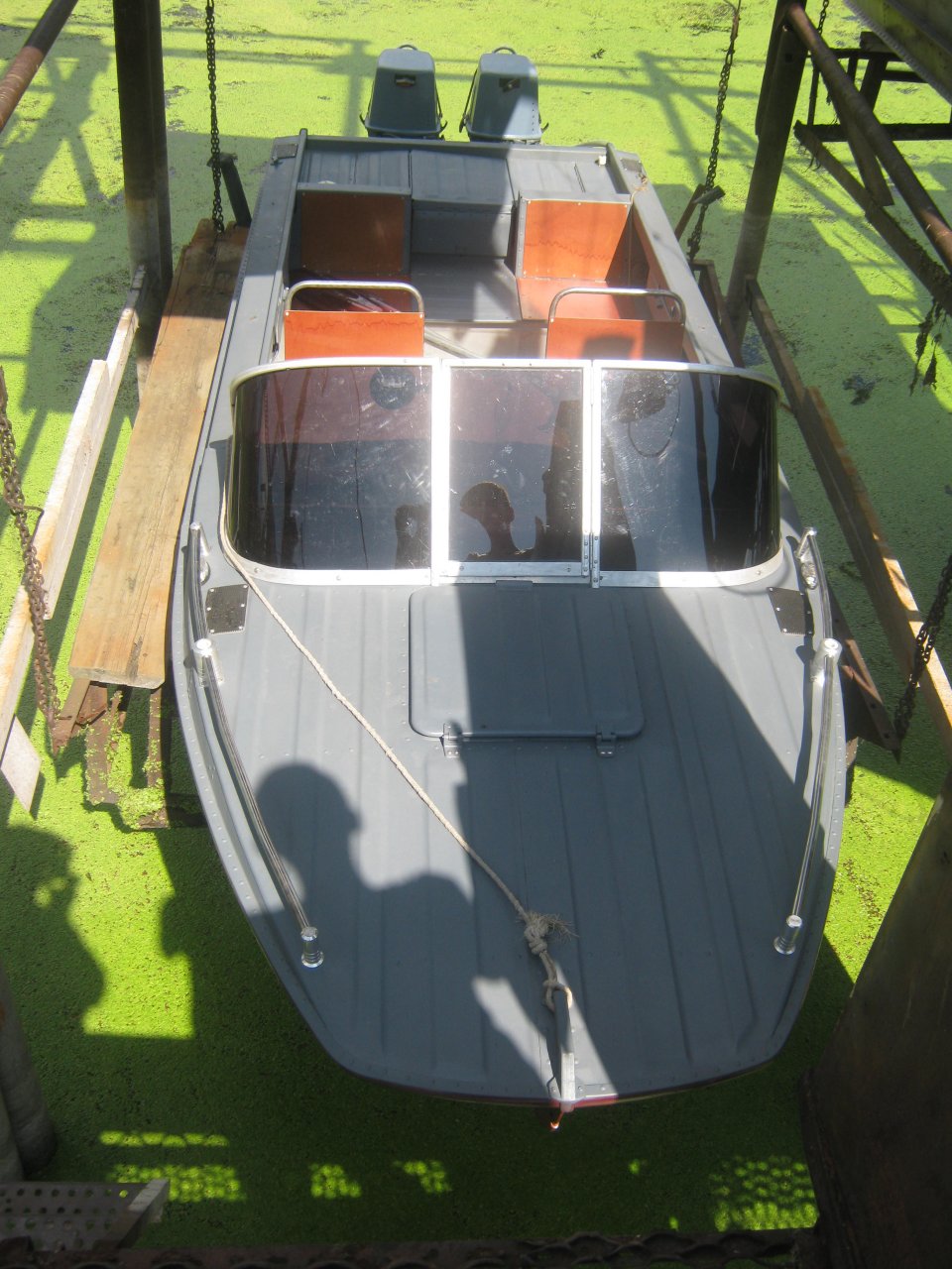

Я на всех лодках делал под вёсла. Раньше пользовался часто(сетки ставили, грести с носа удобнее), сейчас очень редко, в основном из салона подгребаю. Делал леерное ограждение, и заодно подуключину к нему. Заказывали токарю из дюрали выточить, втулили капролоном, крепили на болты или винты через палубу, снизу ответная пластина(не тонкая). Держится мёртво, ничего не вырывает. Располагать надо прикидывая по вёслам сидя в люке, близко или далеко от стекла-не удобно. В общем по себе прикидывай. Как мог объяснил, будут вопросы, спрашивай.
На первой фотке видна подуключина, левая.
спасибо большое за информацию. да как расположить прикину .тут просто знакомые начали меня пугать что у казанки нос слабее чем у прогреса и вырвет уключены .

Ничего не вырвет, не слушай никого, тем более если поставить ответку чуть большего размера чем верхняя. У меня был Нептун-3, я даже на него устанавливал люк и естественно подуключины для вёсел.
ну вот я про тоже думаю с нутри добротную пластину поставить .да и тем более сидя вв носу не будет такого усилия как стоя в салоне .
