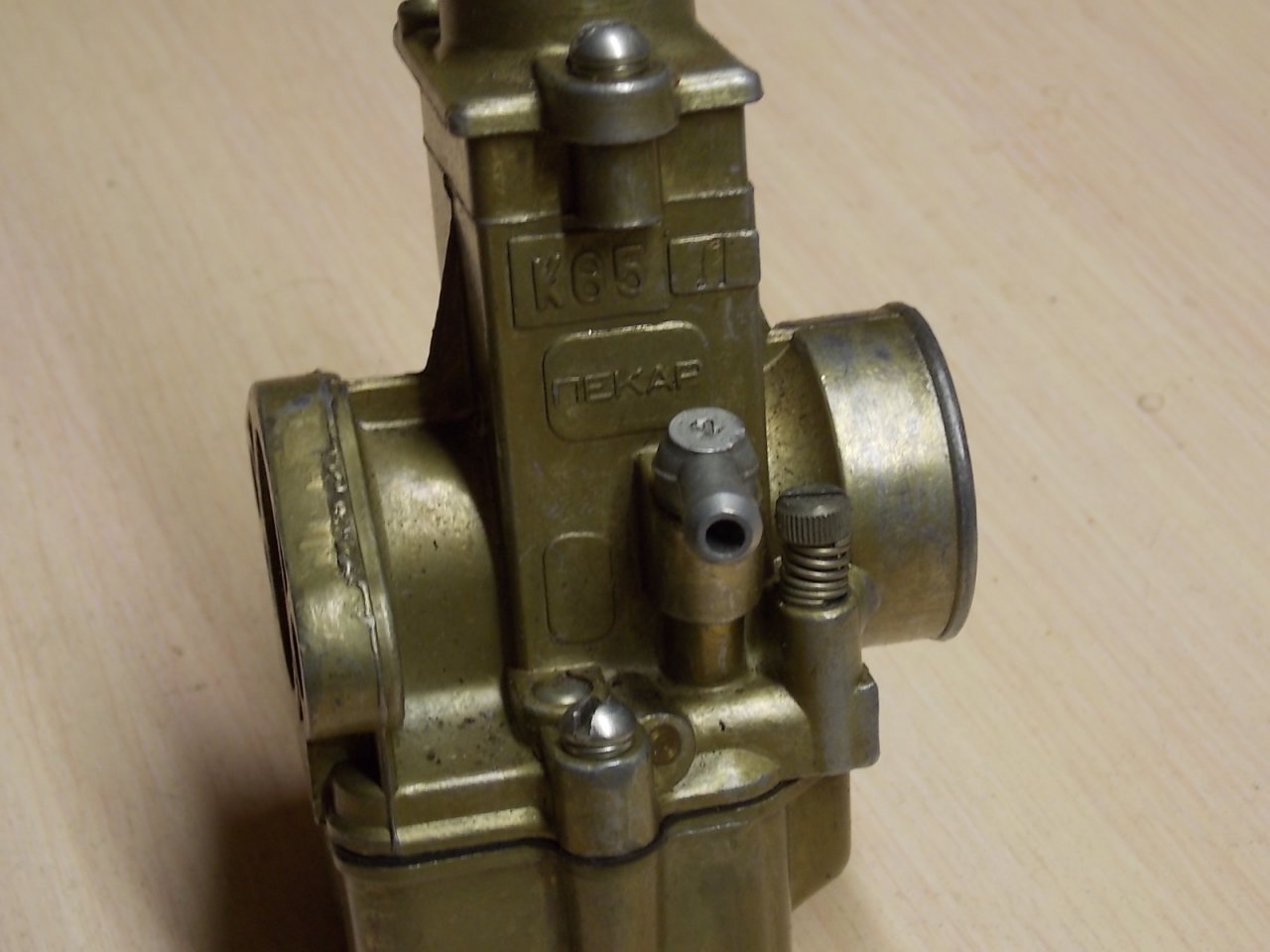

На карбюраторе Нептуна, тот что К-65Л нет такого.

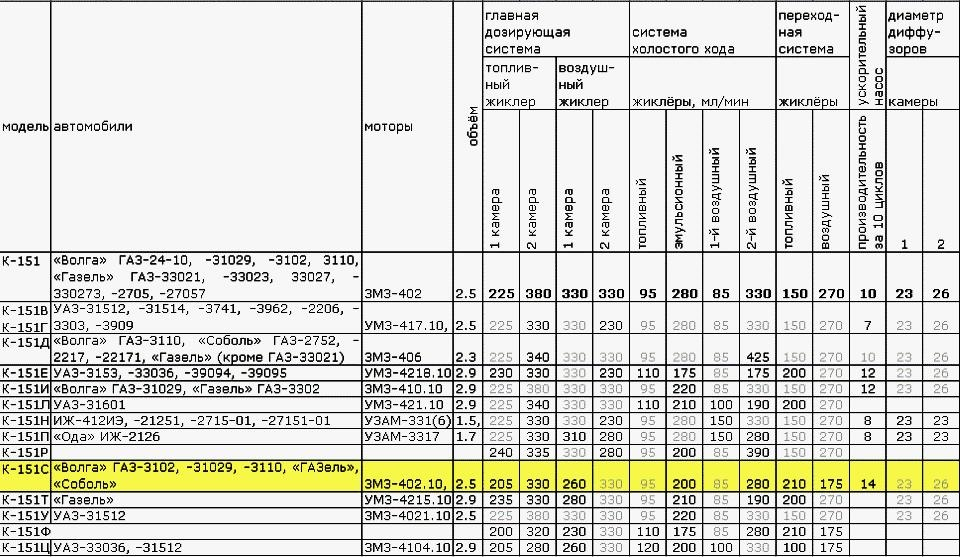

К нему ГТЖ нужен 330. Продается в ремкомплекте карбюратора ВАЗ.
Не торопи события.Может и 270 хватит.
А где это там применяется такой жиклер?Наскока знаю-такой формы и диаметра таких там нет...

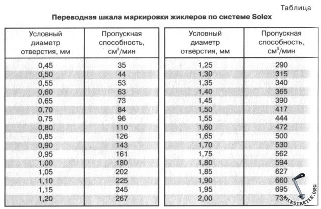

Для ориентировки - таблица примерного соответствия диаметра и пропускной способности.
Для общего развития. На сегодняшний день практически все производители карбюраторов маркируют жиклёры по диаметру отверстия. Маркировка по пропускной способности канула в лету. Совет - забить на цифру производительности и основываться на диаметрах. Сильно облегчит поиски и подбор жиклёров.

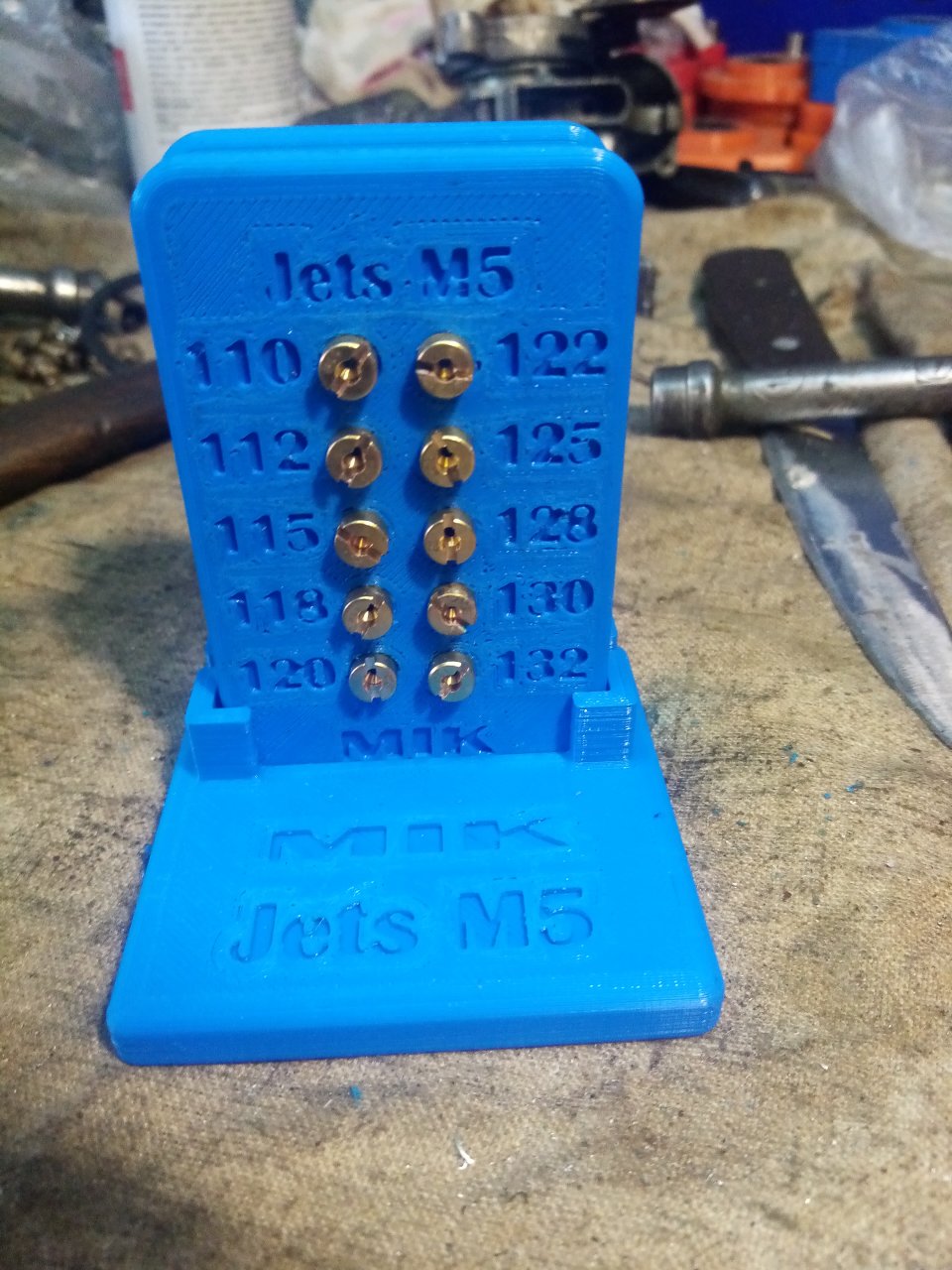

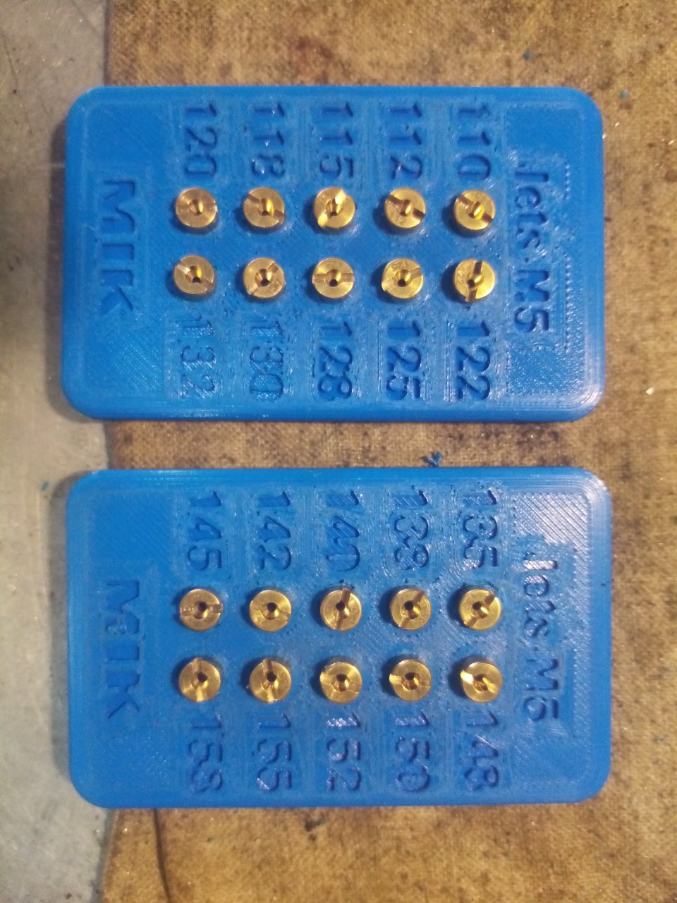

Ну и есть же китайские товарищи с Али. У них можно взять какие угодно. Диапазон широчайший. Я себе выбрал нужный диапазон, заказал, получил, пользуюсь (фото).
