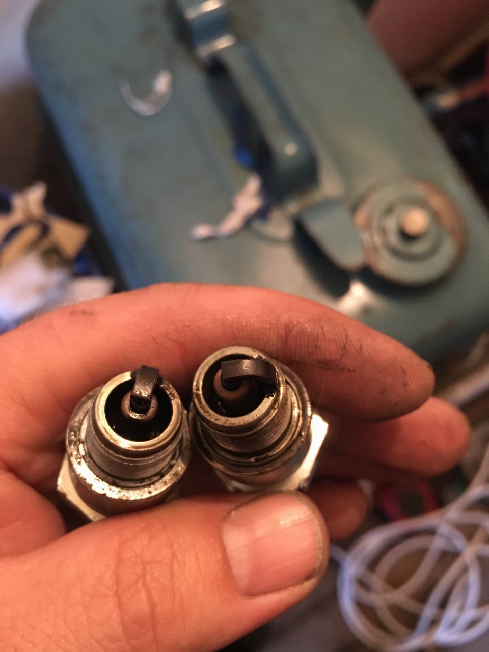

Так я не за ХХ бьюсь, и не за то чтобы можно было на него монету ребром ставить. У меня проблема в том что на оборотах ниже максимальных у меня мотор работает жестко, как будто идёт пропуск в зажигании. 246899
Вот такие свечи сейчас на 36, верхняя сухая, нижняя слегка сырая. Теперь мотор работает почти так же как на 65, без стуков и бешенной тряски. Это был эксперимент, гтж 200, винт закручен на максимум. Стоит чуть открыть ему бензин, он опять начинает чудить.

Видео игла опущена на максимум, гтж 200, винт качества 1/2 оборота. Свечи обе сухие.
