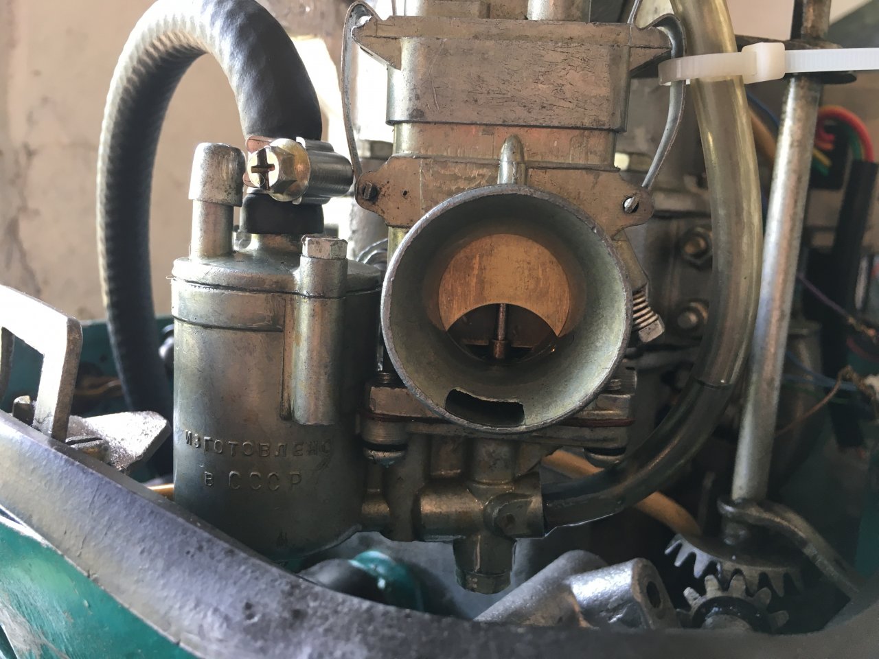

Я не знаю почему все думали на зажигание, с переходной пластинной основание сдвигается на 4-5мм, это меньше 5* если я правильно понимаю. Я сразу сказал, что я вижу причину в карбюраторе, ведь с заменой на другой мы видим абсолютно другую работу. Этот карбюратор всегда работал так, даже до переборки двигателя, мотор так же колбасило. Я притер иглу, вакуум держит, не продувается, воткнул трубку вместо пробки гтж, уровень бензина на ХХ на стыке половин карбюратора, 2 оборота винта качества, мотор колбасит. 246901
это уровень после остановки мотора. На фото видно прокладку, вот там бензин на ХХ
6 191
739
Насколько я вижу, при таком ракурсе, всё равно высокий уровень. 21мм вроде от крышки поплавковой камеры надо. И каждый миллиметр имеет значение. Но если притёр и игла не переставляется относительно поплавка, можно попробовать закручивать винт качества, и если будет прибавлять оборотов, убавлять их упорным. А на ходу под нагрузкой уровень может и упадёт до нормы.

Я не знаю почему все думали на зажигание, с переходной пластинной основание сдвигается на 4-5мм, это меньше 5* если я правильно понимаю. Я сразу сказал, что я вижу причину в карбюраторе, ведь с заменой на другой мы видим абсолютно другую работу. Этот карбюратор всегда работал так, даже до переборки двигателя, мотор так же колбасило. Я притер иглу, вакуум держит, не продувается, воткнул трубку вместо пробки гтж, уровень бензина на ХХ на стыке половин карбюратора, 2 оборота винта качества, мотор колбасит. Посмотреть вложение 246901
На фото уровень далеко не на стыке...Но,это с учетом того,что карб наклонен по часовой.Если бы стоял ровно-уровень был бы как раз около или чуть выше стыка.
А чтобы совсем эту тему с уровнем закрыл,возьми линейку и замерий расстояние от верха поплавковой до уровня в трубке.трубку при этом держи СТРОГО вертикально,параллельно поплавковой!Уровень должен быть в пределах21-23мм. милиметр туда сюда особого значения не имеет.
И,как я уже говорил-при замере-не дави сильно на грушу!

Метку нанести на поплавковой 21 мм от плоскости разъема и мерить лучше на работающем. Если поплавок пластиковый то он туго но перемещается по игле. Если латунный на игле должны быть риски для переустановки.
На фото уровень на остановленном моторе. Всё, 36 я похоронил, больше не буду с ним возиться. Если кто хочет попробовать свои силы с ним, могу отправить(но с условием возврата).
В 100500 раз попробовал поставить 65 и кажется я стал понимать как с ним обращаться.
Поясню, когда я мучил 36, из-за того, что кнопку я не подключал, а все провода заизолировал, потому что получил пару раз током, я его глушил ладонью, после чего он спокойно заводился на хх с 2-3 попытки. с 65 же такие фокусы не проходили, он не заводился и с 10 попытки, шел дымок из дросселя, но я не слышал попыток запуска. Почему, если на 36 немного приоткрыв заслонку он запускается, а этот никак, а теперь я попробовал сделать тоже самое но открыв дроссель на 1\2 и услышал схватывания, и мотор запустился с 3-4 раза.
Поясню почему я не попробовал этого раньше, из-за того, что стоит дистанция, я хотел добиться от него запуска не на полном дросселе, вдруг передача не выключилась или я забыл, или еще что.
