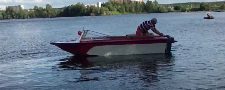

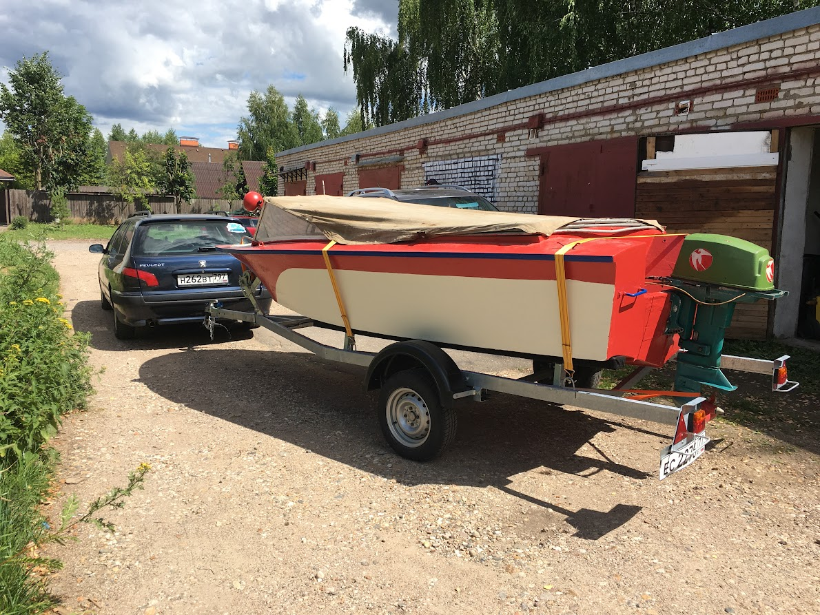

Судя по фото приблизительно как прогресс. Но скорее всего тяжелее его. Еще бы фото с кормы с установленным мотором. Посмотреть насколько опущен и какой угол поджатия. Едет не лодка или мотор, а комплект.
Здравствуйте. Перечитывал сейчас свою тему и решил поискать фото, вот нашел пару. Вроде мотор и не сильно утоплен чтобы не продавить выхлопом воду. Скоро надеюсь оформлю лодку и буду снова выходить на воду, а проблема запуска так никуда и не делась
