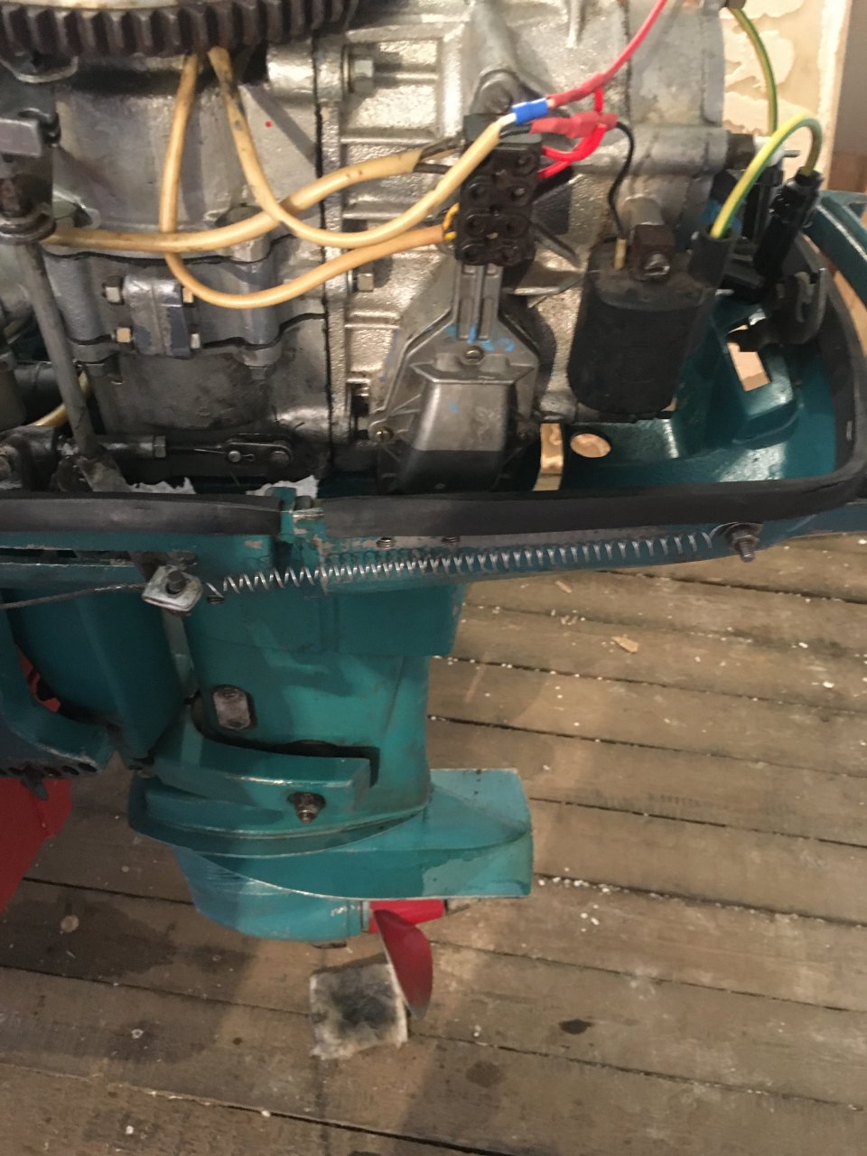

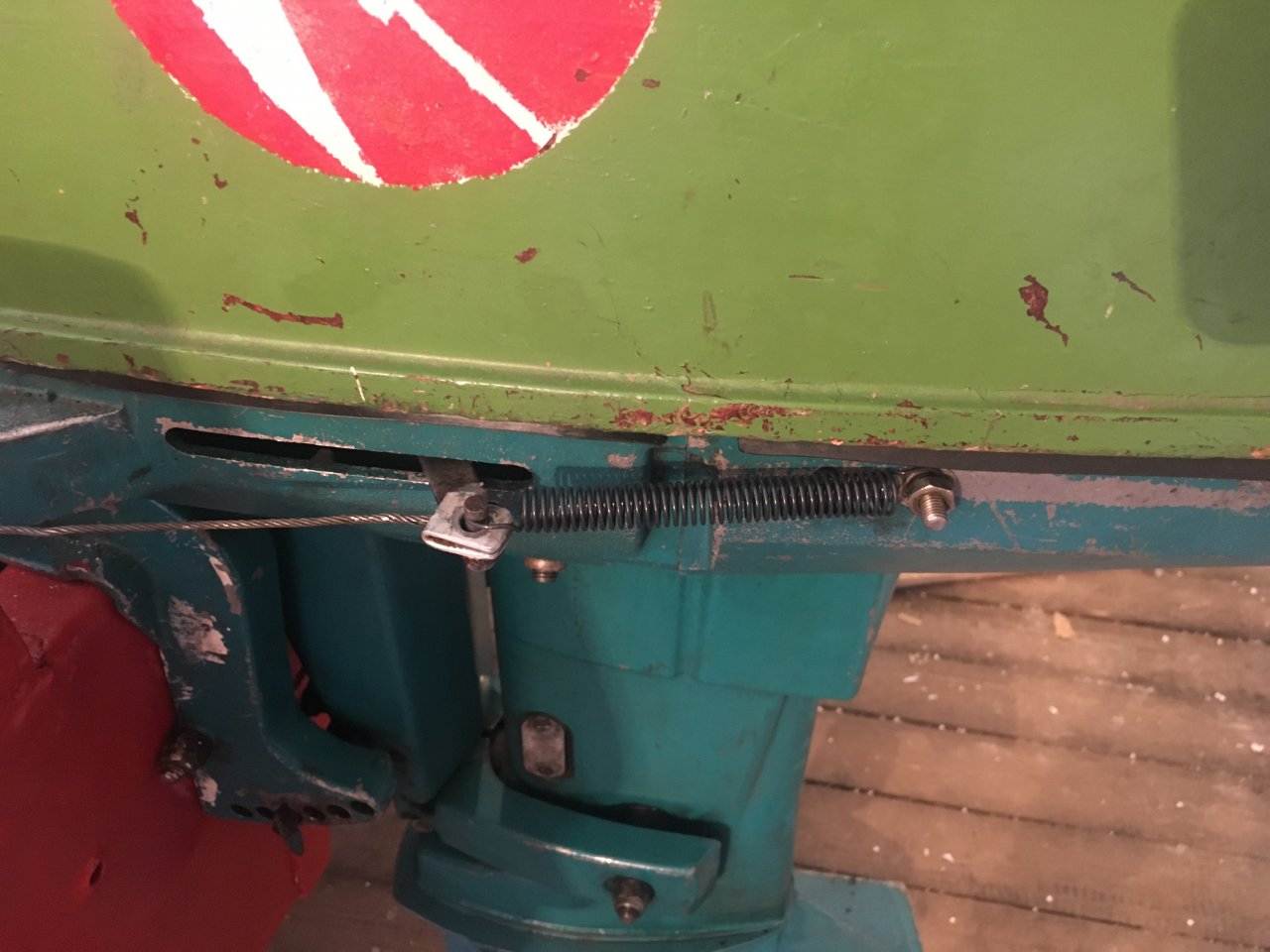

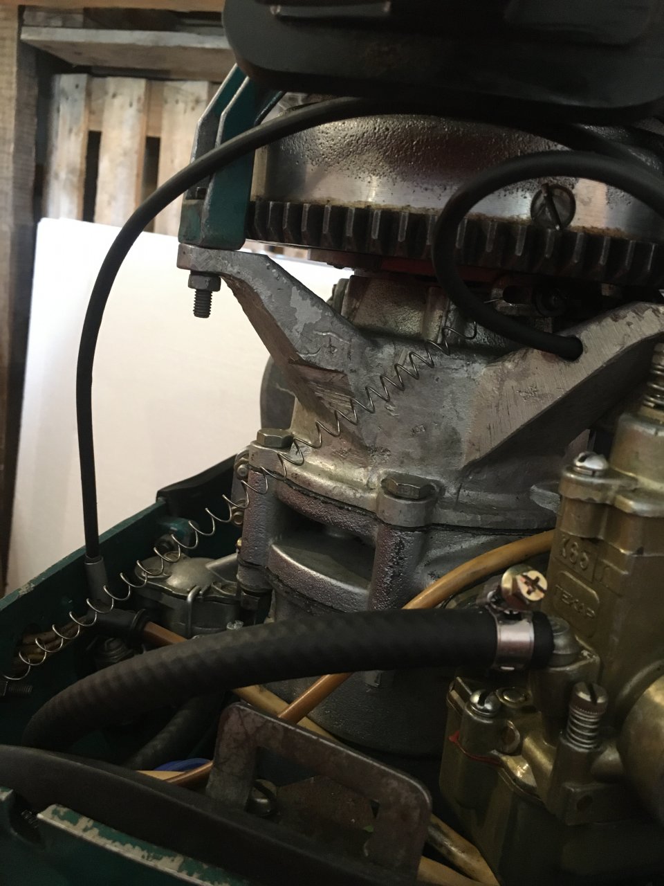

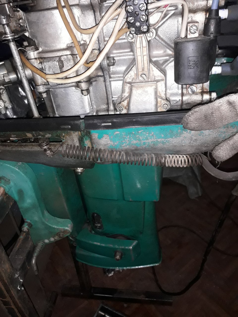

На румпеле не катались особо, пару раз только.Добрый день! При работающем моторе при вращении маховика электромагнитные силы будут способствовать возврату магдино и сбросу гага (по опыту с румпельным мотором, дистанции нет).
О какой пружине речь?
Пружину от основания магнето выкинуть. Отсоединить трос газа и проверить хватает ли усилия возвратной пружины если рычаг двигать вручную на увеличение, если не хватает поставить пружину мощнее, если хватает проверить как движется трос, возможно он заедает в оболочке.На румпеле не катались особо, пару раз только.
Не хватает. Мне казалось что магнето должно легко вращаться, ручку отпустил румпеля и газ сам на холостые возвращается. Буду тогда искать пружину. СпасибоПружину от основания магнето выкинуть. Отсоединить трос газа и проверить хватает ли усилия возвратной пружины если рычаг двигать вручную на увеличение, если не хватает поставить пружину мощнее, если хватает проверить как движется трос, возможно он заедает в оболочке.
Там еще и румпель стоит? Снять его!ручку отпустил румпеля
Румпель отсоединён, чтобы усилия ещё на него не расходовать. Вот думаю от чего пружину можно подобрать, в машинах вроде таких длинных не припоминаюТам еще и румпель стоит? Снять его!
У меня предыдущий хозяин установкой пружины решил эту проблемуПодскажите при закрытии силы пружины, которая должна вернуть рычаг газа в положение ХХ не хватает

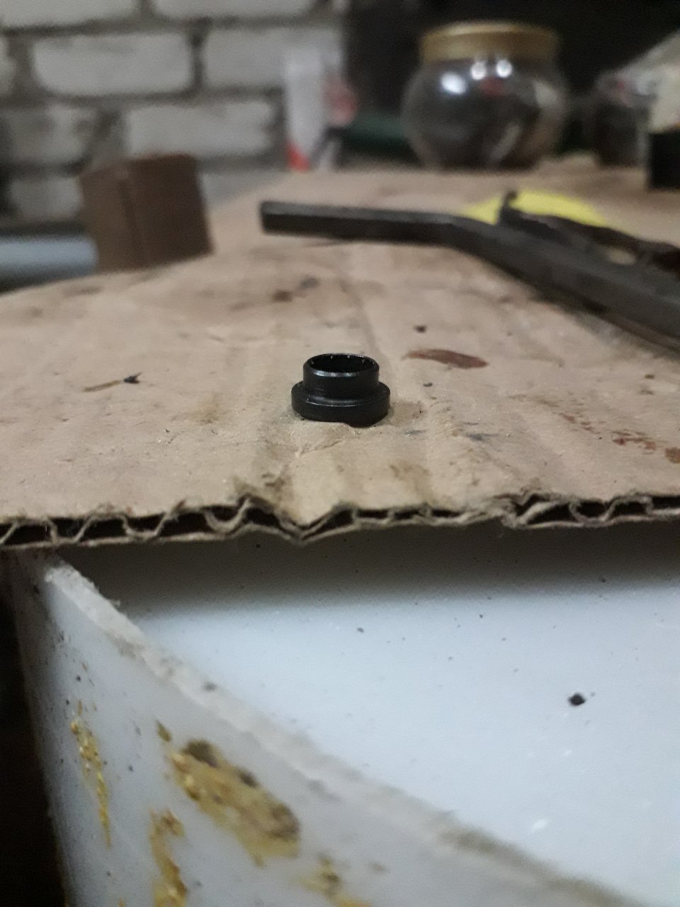

А деталька та нужная. Это направляющая штока переключения передач. Устанавливается как раз под уплотнительным колечком.Единственное, по старой доброй традиции оказалась лишняя деталь, и никак не могу вспомнить где это было установлено
Грусть печаль.......А деталька та нужная. Это направляющая штока переключения передач. Устанавливается как раз под уплотнительным колечком.
