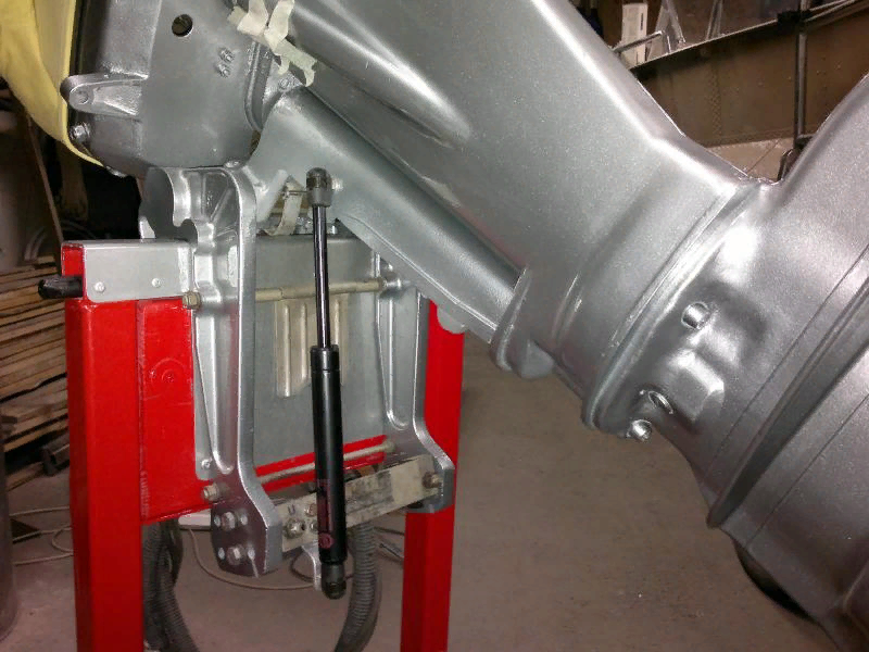

Товарищи! Хочу восстановить функциональность у мотора фиксироваться в поднятом положении. Может у кого-то есть необходимые детали для этого, я бы приобрёл. А то даже не знаю чего у меня не хватает:?
9 555
4 760
Когда у меня был Вихрь то по примеру Танкиста ,поставил газовые упоры от заднего люка Калины.И мотор поднимать можно одним пальцем и мелководный режим получил.Поищи в его темах описание конструкции
236868
Вот фото моего Вихря.Ничего сложного и заумного!
_NickY_
15.07.2019
955
236
Никита
Волжанка. Проект Малиновского
Нептун 23
Когда у меня был Вихрь то по примеру Танкиста ,поставил газовые упоры от заднего люка Калины.И мотор поднимать можно одним пальцем и мелководный режим получил.Поищи в его темах описание конструкции Посмотреть вложение 236868 Вот фото моего Вихря.Ничего сложного и заумного!
Как вариант. Одного упора достаточно, уверено держит?
9 555
4 760
Первый сезон держал отлично! На второй год добавил ещё один с другой стороны. Снимая с фиксатора и чуть потянув ,мотор поднимается сам.Но есть одно условие! Фиксатор должен работать надёжно!.
Прикольная штука...Ну чем не трим?:jokingly:Дешево и сердито.

на случай чтобы мотор подкинуло если что?
Не было у меня таких случаев.В подозрительных местах пользовался мелководным вариантом.Конструкция позволяет его применение.В теме у Танкиста есть его описание.Я лиш немного доработал под Вихорь.

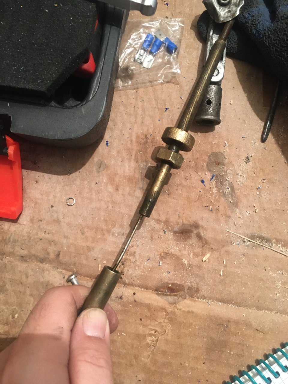

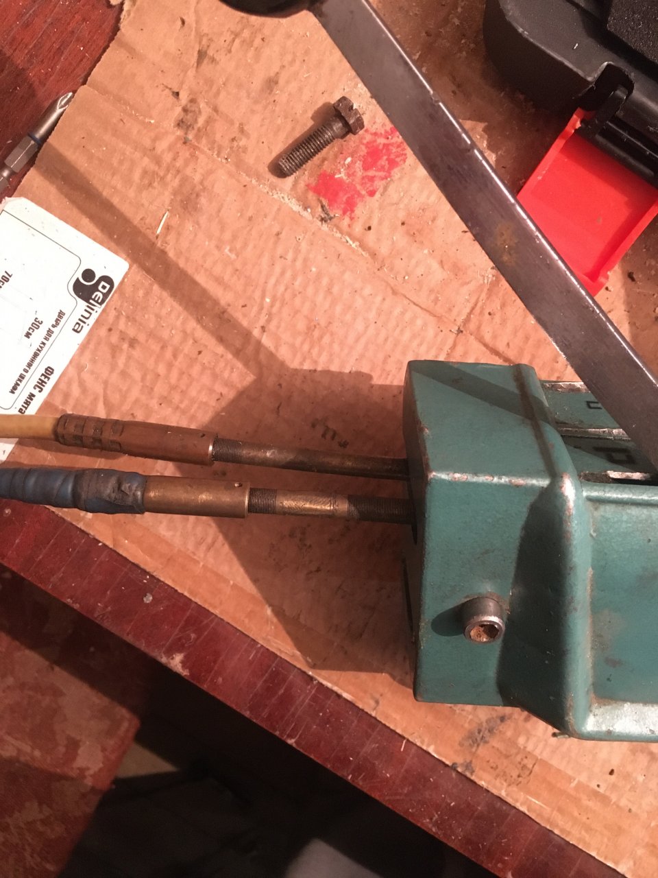

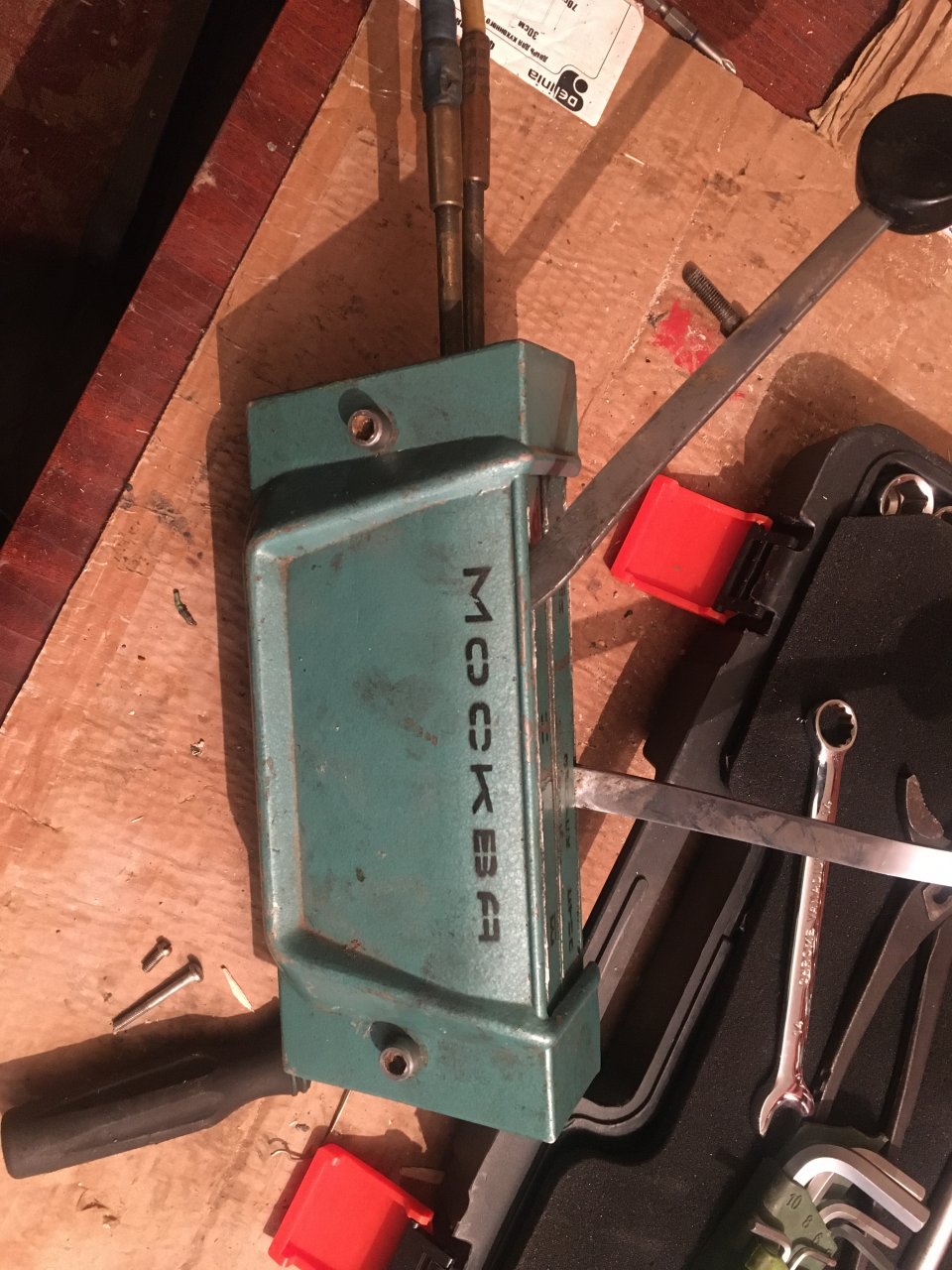

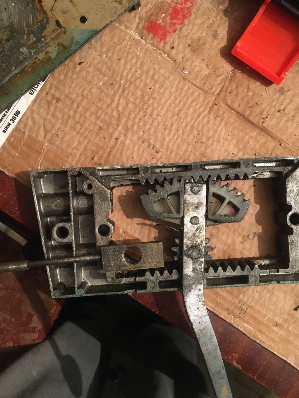

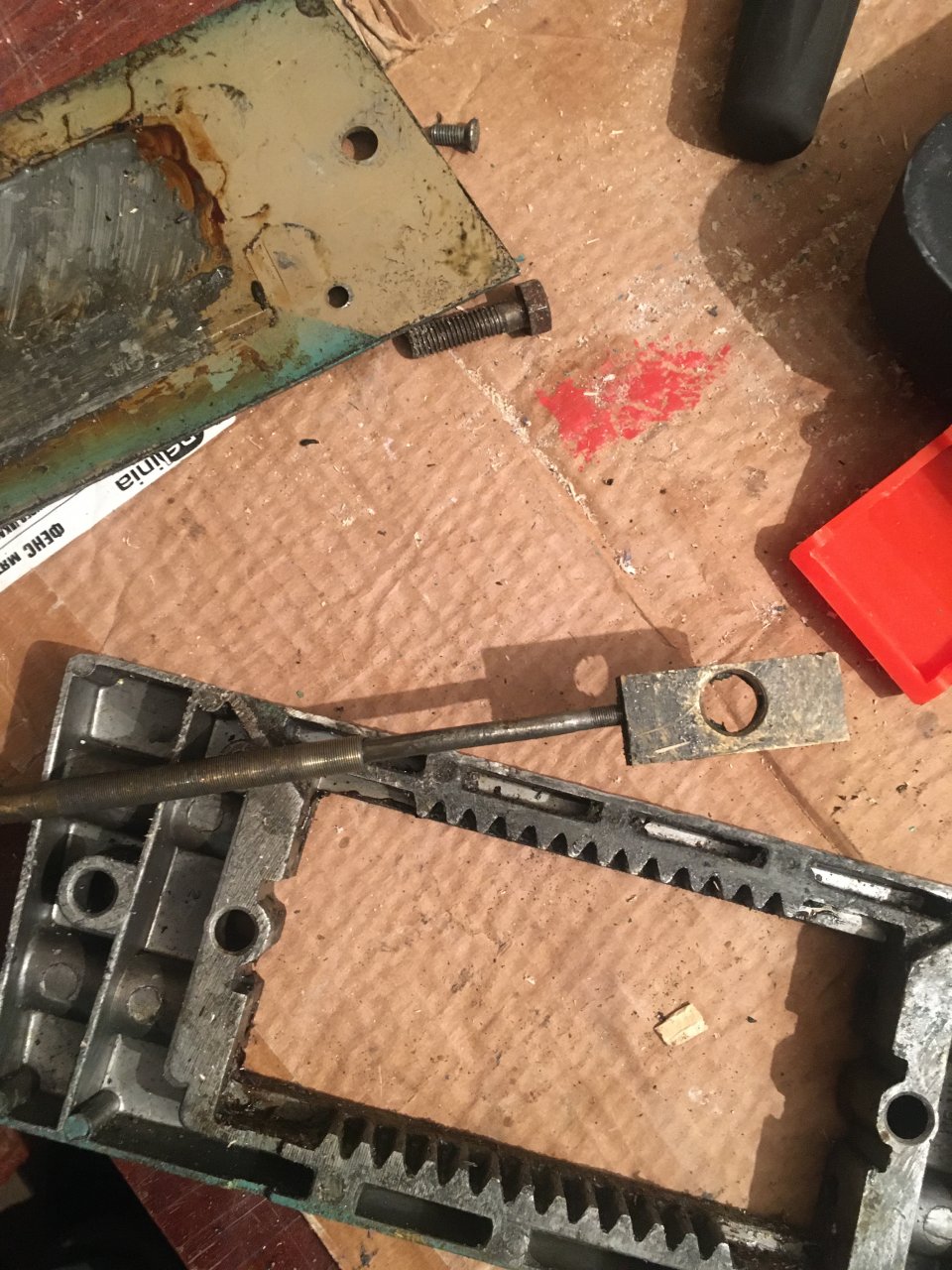

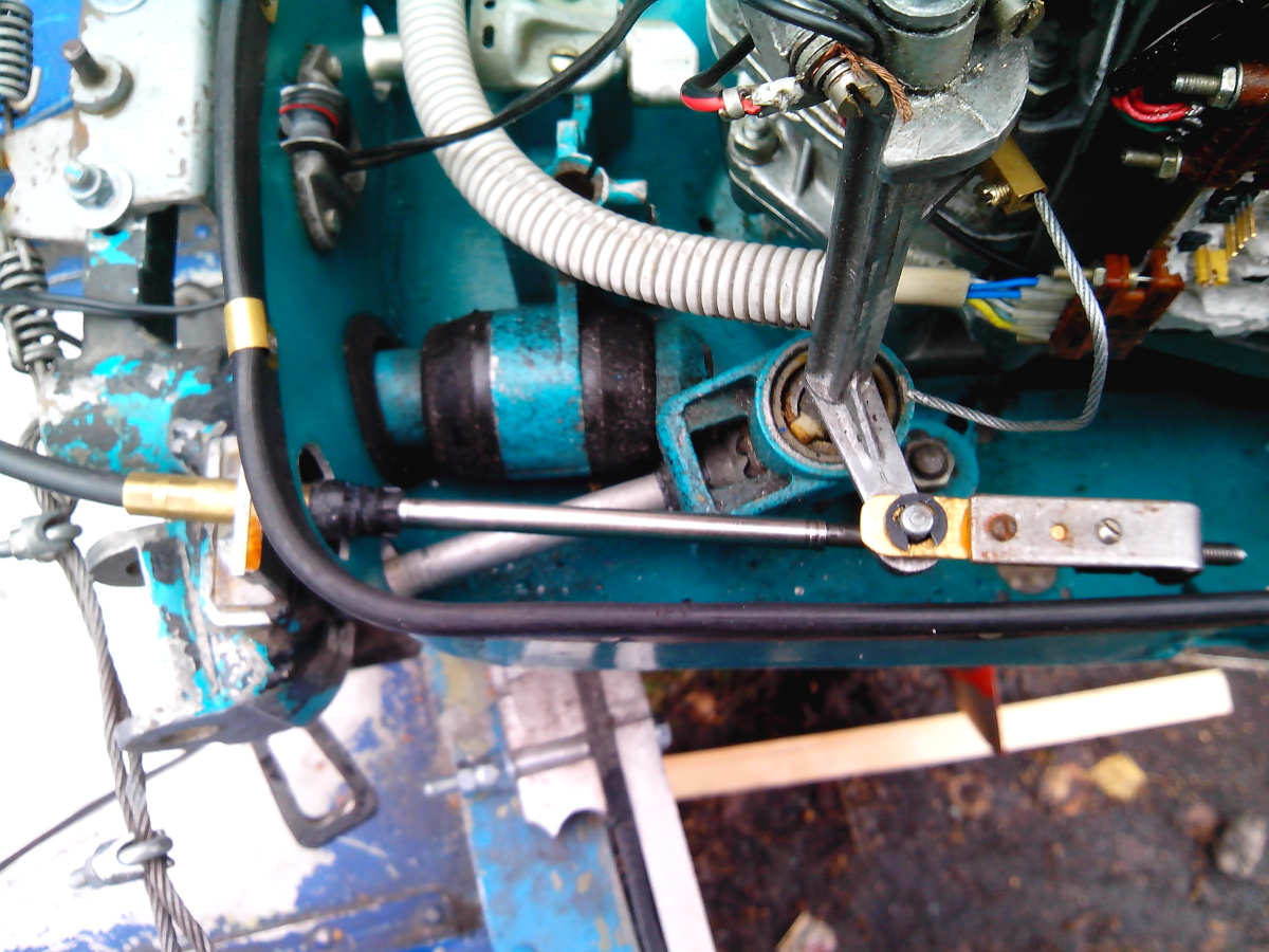

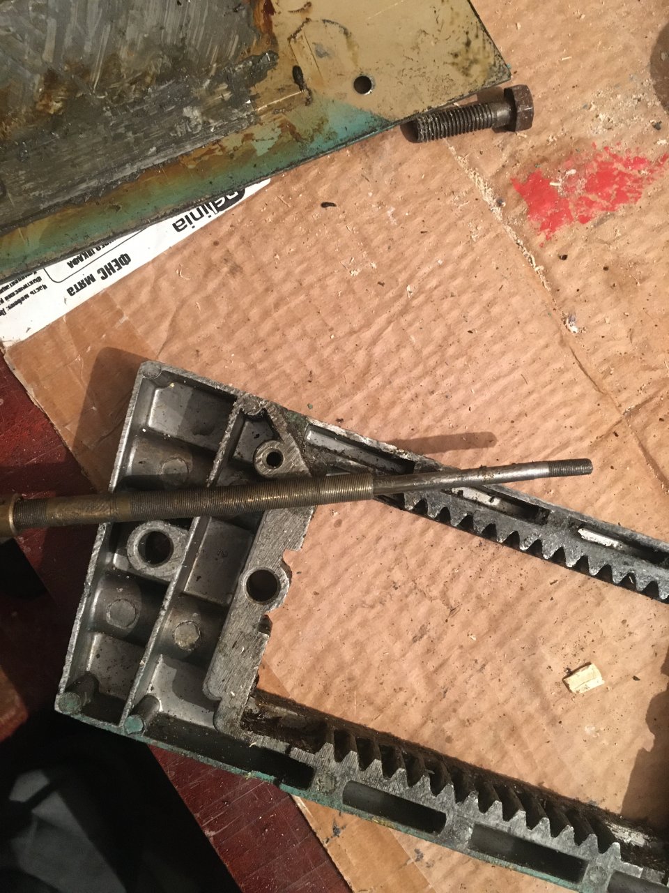

Товарищи! Хочу заменить дистанционное управление газ-реверс с самодельного, на заводское. Имеется машинка от мотора Москва, но есть подозрения что не хватит длины тросов, они 3 метра длинной, а у меня от кормы до рычагов которые стоят сейчас около 2.5 метров. В связи с этим озадачился вопросом, можно ли их заменить на более длинные?
6 472
790
Заменить можно всё. Только по фото, хотя бы.
Как и обещал фото.
237302237303237304237305237306
Судя по фото тросов в интернете их конструкции особо не изменилась. Трос вкручивается в корпус машинки, тем самым регулируется его ход. На конце троса прикручивается крепление для подсоединения рукоятки.
Нашёл одно сообщение, человек ставил другие тросы, но спросить как он делал видимо не получится. 5 лет не заходил на форум
6 472
790

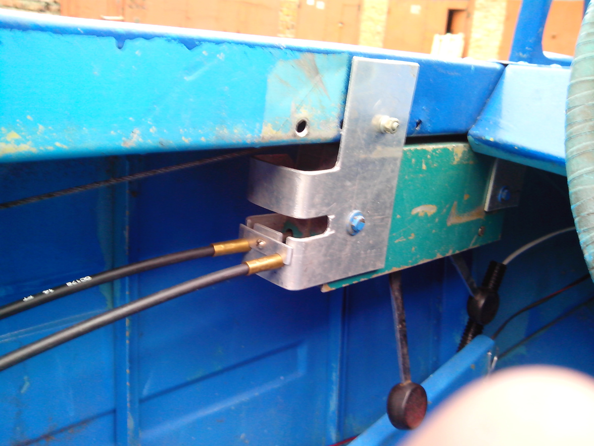

А, ну тогда можно. Я это проходил. Резьба в ползунах перерезана под импортный трос (прямо тупо по старой резьбе), и угольник-фиксатор. Так же и на моторе.
9 555
4 760
Оригинально ! Рычагами вниз!? :shock:А как управлять газом?Ещё фото можно?
6 472
790
Больше фото вблизи нет. А что непонятно? Снизу или сбоку двигаешь рычаг и делов-то... Вполне удобно. Плавали - знаем))
