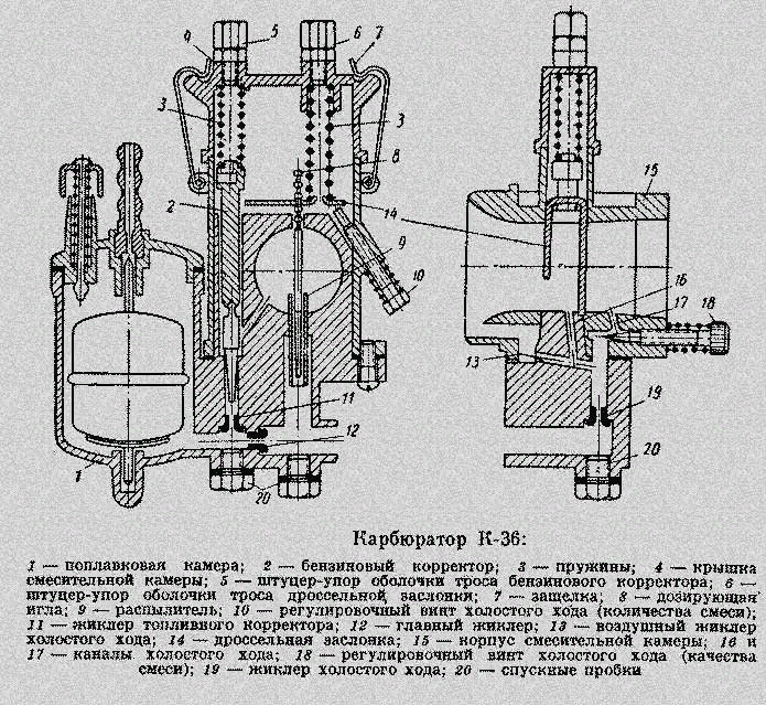

Иглу опустил в самый низ.
Какую? На дросселе не имеет пока отношения. Если относительно поплавка иглу вниз, то это максимальный уровень топлива. Что нежелательно с бензонасосом.
Винт качества закручен на максимум. Заслонка поднята на 3-4мм
Не должно такого быть. Вот и похоже на высокий уровень топлива. У 36-го завинчивание винта качества обедняет, и наоборот. Должен быть приоткручен.
Ну и как Юрий Ом пишет, можно же повернуть основание против вращения, пораньше сделать? Миллиметров на 5 по окружности. Но я бы сказал, похоже на карбюратор.
И не надо упираться пока в холостой ход, проверить как на оборотах с нагрузкой, а потом уже можно и холостой.
Вниз, то есть на первом делении сверху иглы. Разве максимальный? Мне казалось, что поднимая иглу я увеличиваю количество топлива, а опуская уменьшаю. На среднем положении я видел как топливо летит в карбюратор, сейчас такого нет.
Винтом качества я назвал винт который подпирает заслонку, он вкручен до конца. Винт количества откручен около 2 оборотов. Не уверен что я правильно все настроил, но есть резкий отклик на газ, мотор не захлёбывается.
Игла стоит на одном уровне, а поплавок относительно неё поднят вверх, топливо тоже поднимется, так? Так. Так что максимальный.
Это всё зависит от освещения, угла падения и отражения зрительных лучей, настроения, усталости, градусов в крови и т.д.
Это как раз винт количества. Прочти в инструкции или в инете как регулируется К-36, ничего сложного. У К-65 так же, только направление вращения винта качества наоборот.
Не понимаю. в 36 поплавок вообще регулируется? он же в отдельном резервуаре. Я говорю про иглу на заслонке, если что.
Ну тут все однозначно, там топливо из распылителя летело таким потоком что его не увидеть не возможно было.
Ну вот этот винт у меня на 2 оборота примерно. Мотор уже стоит на лодке, так что будем смотреть теперь на воде, на оборотах какими будут свечи и что делать дальше.

Я ж ясно спрашивал. На дросселе игла не имеет никакого отношения к ХХ. Бывает, и регулируется.
гтж у моего 36 вообще 360 промаркированно
Так и надо:
К-36Л Лодочные моторы, Нептун
смес камера 26
диффузор 24
уровень топлива 21
ГТЖ 360
ТЖХХ 0,5
ВЖХХ 1.5
распылитель 2,6

на холостом из распылителя вылетало топливо
Этого не должно быть.На хх должна работать только система хх.Система гдс никак не должна вступать в действие.
Либо уровень большой,либо обороты хх мотора большие.
На карбах начинающихся на 6 уровень не влияет на работу карба,хоть и есть там возможность регулировки.
Диапазон и конструкция карба не позволяют.
А вот на 36-еще как.
Мне кажется, у него и то и это. В иголку подул - вроде с трудом продувается, типа держит. А насос накачает по самое не могу. И насчёт оборотов - заслонка поднята на 5мм.
У 36-х вроде ГТЖ снизу пробкой закрыт, можно туда шланчик с трубкой прозрачной пристроить, привязать проволочкой к поплавковой камере, чтобы край был повыше верха. И насчёт уровня при работе сразу будет видно.
Да скорее всего.
А еще наверняк топливный обогатитель не запирает до конца(сх тросика нет,али еще какие причины)
Это как это?
Никуда там дуть не надо.Надо ртом создать вакуум на штуцере крышки пк,со вставленным снизу в гнездо крыщки поплавком.слегка поджимаемый пальцем снизу.Если держит вакуум-все в порядке.Не держит-выводить шуруповертом и шкуркой нулевкой,а потом пастой гои конус иглы.
А уже только после этого пристраивать шланчики и проверять уровень.
Уровень на к-36 должен быть 21мм.
Там еще может быть прикол с положением иглы в пластиковом поплавке...Поэтому проверка уровня-обязательна!

На моем карбюраторе его нет. Есть только привод трусика, а этого отверстия нет конструктивно. Обогатитель вроде только на мотоциклетных был.
Все ясно.Я думал.что у вас К36.
Ну,без него даже надежнее.И проще.
