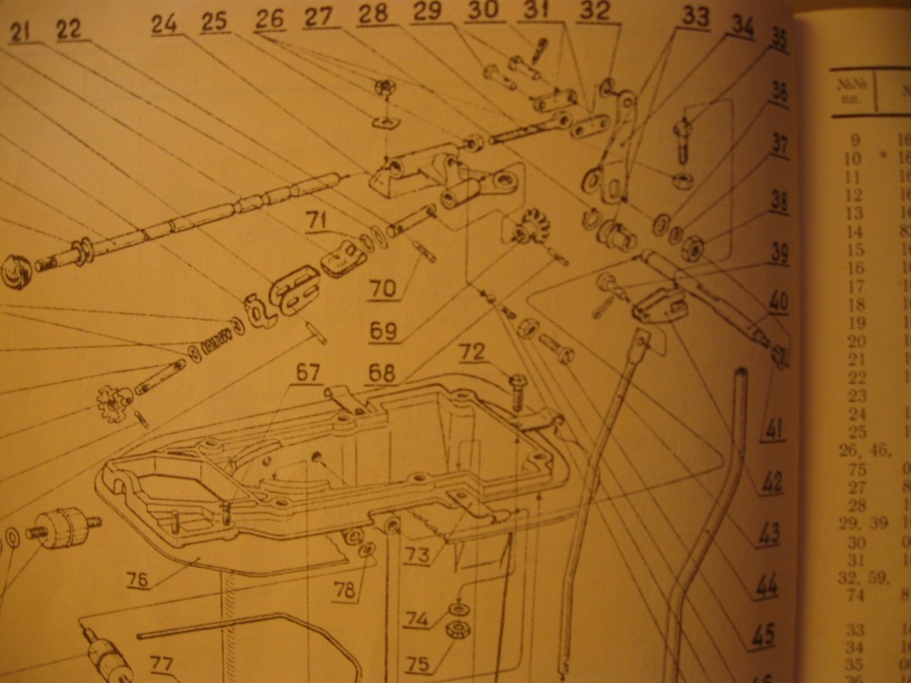

Теперь прошу совета с настройкой тяги реверса. У меня не работает реверс, флажок сбоку мотора завален назад, есть только нейтраль и передний ход. Редуктор исправен, тяга реверса вкручена до конца. Читал что если ее выкручивать и она выпадет то придётся разбирать редуктор.

Если рычаг завален назад- это заний ход. Выставляйте его вертикально. Это нейтраль. В этом положении в лючке дейдвуда появится муфта. Отверните нижний винт из муфты. Разедините тягу. Отрегулируйте штоком движение рычага по трем положениям -В Н ЗХ. Подпружинненый шарик должен попадать в проточки штока. Нижняя тяга должна быть полностью вкручена в ответную деталь-кулачок. Соедините муфту. Более тонкая регулировка осуществляется вращением ушка (ввернуть-вывернуть) ввернутого в шток.
Спасибо, попробую.
Спасибо, попробую. Просто получается у меня в положении флажка ЗХ, стоит нейтраль. А если вытянуть переключатель вперёд, флажок стоит вертикально работает ПХ.

Разобрался с тягой переключения передач. Оказалось все просто, был люфт в верхней тяге в месте соединения.

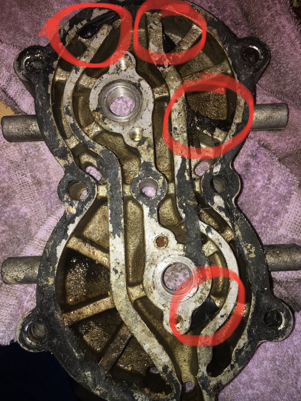

Подскажите по системе охлаждения. За 5 минут работы в бочке нагревается гбц, за 10 уже температура градусов 60. Вода в бочке прохладная, с контрольки идёт горячая, но не кипяток. В помпе был обнаружен мусор. Боюсь засорилась гбц или возможно прогар. Возможно ли такое что прокладка пробита и вода идёт с выхлопом, но не попадает в цилиндры? Потому что как мне показалась струя идёт не постоянная, а рывками в такт работы двигателя. Головку буду снимать уже завтра. Хотел снять выхлопные крышки, но винты оказались крепче чем бита ударной отвертки
Контролька на Нептуне, расположена на входе в головку цилиндров. Она всегда холодная, потому как вода в неё поступает из помпы. Только потом, вода проходит, головку, блок, два глушителя и соответственно нагревается.
Если струя идет рывками, то пора проверить всю систему охлаждения на предмет засорения и в первую очередь, помпу на предмет износа и повреждения лопастей крыльчатки.
Вполне возможно, что причина нагрева воды из контрольки- это очень слабое давление, ибо канал контрольки, часть пути до выхода в атмосферу, всё же проходит по блоку, рядом с каналом наполнения смесью.
Нептун с исправной помпой, всегда холодный на ХХ.
Головка блока, тем более, ибо она охлаждается первой.

Крыльчатка свежая, зеркало ровное, корпус с минимальной выработкой. Струя из контрольки уверенная. Вскрытие покажет надеюсь в чем дело. Почему-то мне кажется что все же есть прорыв газов из под прокладки, ведь вода чтобы нагреться даже до 40-50 градусов на выходе из контрольки проходя совсем короткий путь по гбц мне кажется не успеет, если конечно гбц не 150градусов(условно). А вот версия с горячими выхлопными газами мне кажется вполне возможна. Это бы объяснило столь быстрый нагрев вода.
Что вы думаете об этом?
Крышка сверху головки. Она (головка) монолит. Прорыв газов в систему охлаждения возможен, либо через трещину в головке, либо через прокладку. Надо всё смотреть визуально.

В общем я оказался прав. Мотор грелся из-за засора в каналах гбц. Обнаружены куски крыльчатки и мусор
Этот мусор на повышение температуры мотора не влияет.Совсем. Не в нем дело.
Почему? Если кусок слева в верхнем углу перекрыл канал, то у тебя сразу пропадает охлаждение слева. Кусок снизу справа блокирует 1 канал из 2х подачи. Получается охлаждение было минимум 50% хуже положенного
