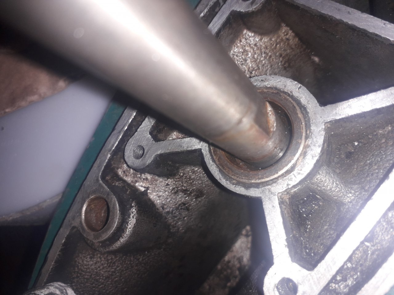

Обратил внимание что в месте где вал входит в ногу, стоит какая-то бронзовая втулка и вроде по схеме, там должен стоять сальник. Который как мне кажется отсутствует. Прикреплю фото, или может я ошибаюсь и он стоит ниже этой втулки??

Нет сальника=вода в редукторе. Над сальником вполне достаточно места для установки втулки. Для чего, тем более с таким зазором? Вопрос к рационализатору.

Если только не нашли сальник с нужным внешним размером(а токарный станок есть) и собрали так, на герметик.
Вода в редукторе была, из-за чего зимой лопнул корпус подшипника. Но я грешил на сальник гребного вала т.к там их стояло два, и тот что ближе к подшипнику, был в ласкуты.

Судя по зазору между вертикальным валом и втулкой, это не втулка, а кольцо фиксирующие для чего то сальник. Сальник вертикального вала, гребного вала и тяги реверса три основных места попадания воды в редуктор. Очень редко через, при плохих уплотнительных кольцах, сливную или заливную пробки.
