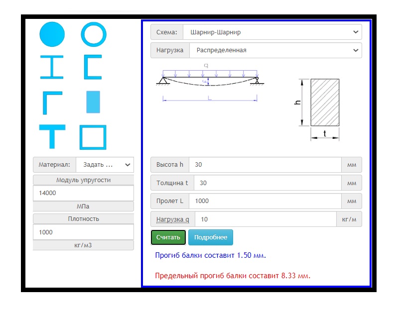

Модуль упругости на изгиб, у такого термопластичного композита, может достигать 14 000 мПа!!!
Сравните ту же балку из него, с полипропиленом.
225292
Прочность такого композита, выше полипропилена почти в 12 раз!!!

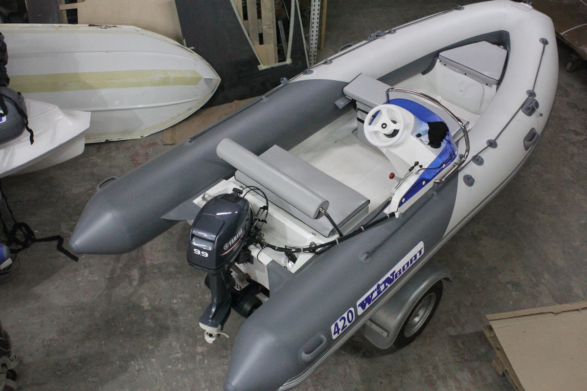

Возьмем обычный РИБ, ну, например, WinBoat 420
225295
Очень удачный РИБ, но, взглянем на характеристики:
При наибольшей ширине в 1,8 метра, ширина кокпита всего 940 мм. !!!
Круглые баллоны съедают половину геометрии.
Думаю, если напечатать на стеклопластиковом днище сэндвич борта, с оболочками из термопластичного композита, это будет просто супер технологичное и вполне бюджетное решение.
Уж, во всяком случае дешевле алюминия, и на порядок прочнее гомогенного полипропилена!!!
