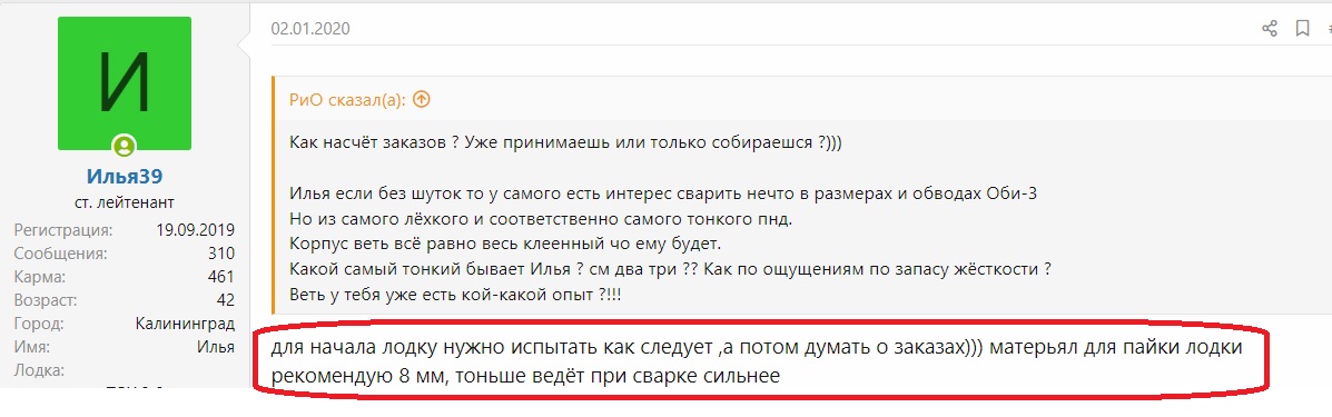

ПВХ 3.6, катер из полипропилена Ока5

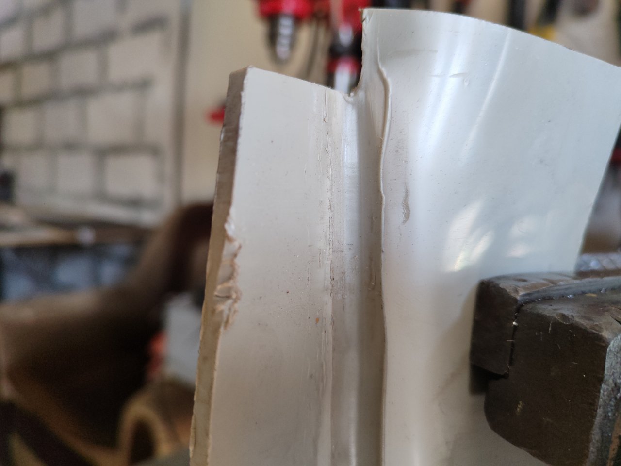

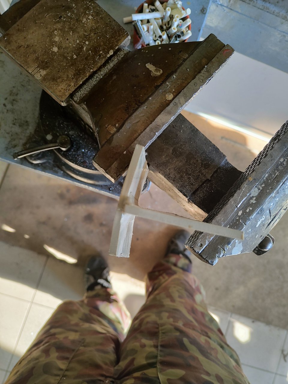

Эта деталь была сделана для испытаний насадки на экструдер которую я изготовил сам. Так вот, эти швы на самом деле немного перегреты и тем не менее эту деталюху я уже гнул в тисках раз 8 или 9 при разных температурах и как видим ещё ничего не сломалось.

Ты прочность с гибкостью не перепутал)

Дмитрий ну когда же ты перестанеш писать всякую хрень ну почитай ты блин литературу про сварку пластика наконец!!! Или мне тебе здесь как ребенку ( инженер блин..) объяснять принцип сварки ППР и ПНД)))))
Приоткрою секрет... принцип сварки ПНД немного отличаться от металла))))
Ты, вообще понимаешь, что твой загиб заготовки в тисках, характеризует не прочность шва, а, дохлость листа?
Что, ты скачешь как зайчик и на конкретные вопросы не отвечаешь?
Какие то секреты открывает, кому?
Кто ты?
Гарри Поттер? :D
Такое ощущение, что ты общаешься с космосом, а, не с визави.
Сколько весит лодка?
Просто откровенно ответь, сколько весит?
Если не знаешь, можешь скинуть габаритные размеры, я сам посчитаю :)
Если я сейчас выложу фото как я в тисках согну алюминиевый или металлический лист он тоже окажиться дохлый???
