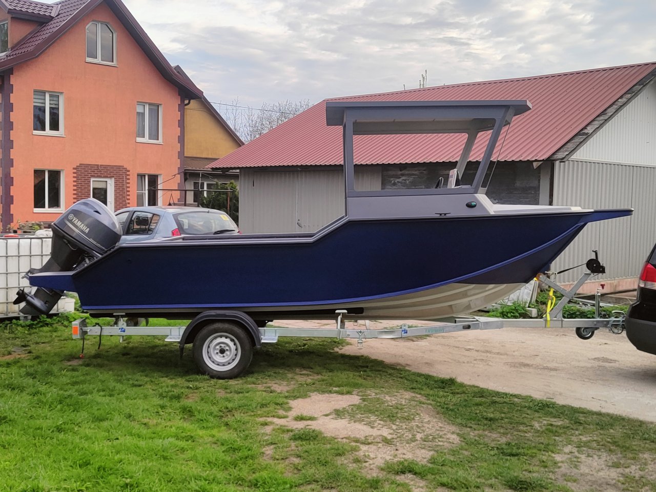

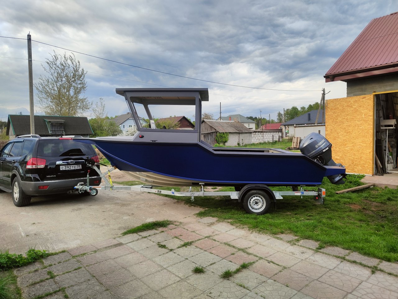

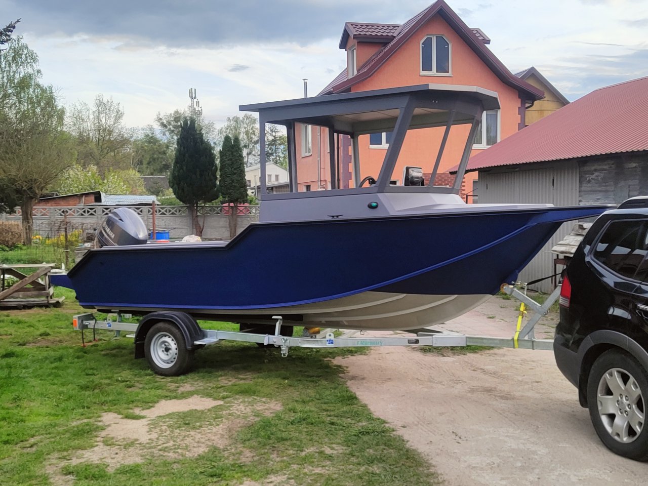

А как нащет парусности и валкости с такой мега будкой будет?При боковой волне нехилой и ветре?
Плюс минус как и любого кабинника, на самом деле будка высотой всего 90 см и если прикинуть что остекление лодки около 50 см то не намного больше парусность будет. Центр тяжести я сместил максимально вниз плюс борта в кормовой части занижены. Сама будка имеет в крыше около ста литров блоков плавучести и если катер полностью в воде перевернуть вверх килем то он благополучно встанет обратно на днище, неваляшка)) Ещё по днищу идут гидрошайбы и киль которые тоже препятствуют бортовой раскачке. Ну а соответствие моих расчетов и реальных показаний покажет испытание корпуса в боевых условиях.
yaua1974
09.10.2020
8 831
2 776
Покровск
Это если на ходу.А в дрейфе?
Меня просто заинтересовало будущее поведение лодки с таким мощным смещением цт,+парусность+положенное на такую большую килеватость.
Лодка то,как я понял,задумывалась как скоростная?
А так то Вы правы канеш-все скажут испытания...

Сегодня полностью вывозил с мастерской, тут более полная картинка.

Чтот получилась рубка эгоиста. Думаю надо было ее побольше делать.
Лодка заточена под морской троллинг...нужна теплая рубка для 2-3 чел, просторная рабочая палуба, габарит лодки небольшого размера что бы удобно спускать одному. Отсюда и вытекает подобная форма лодки.

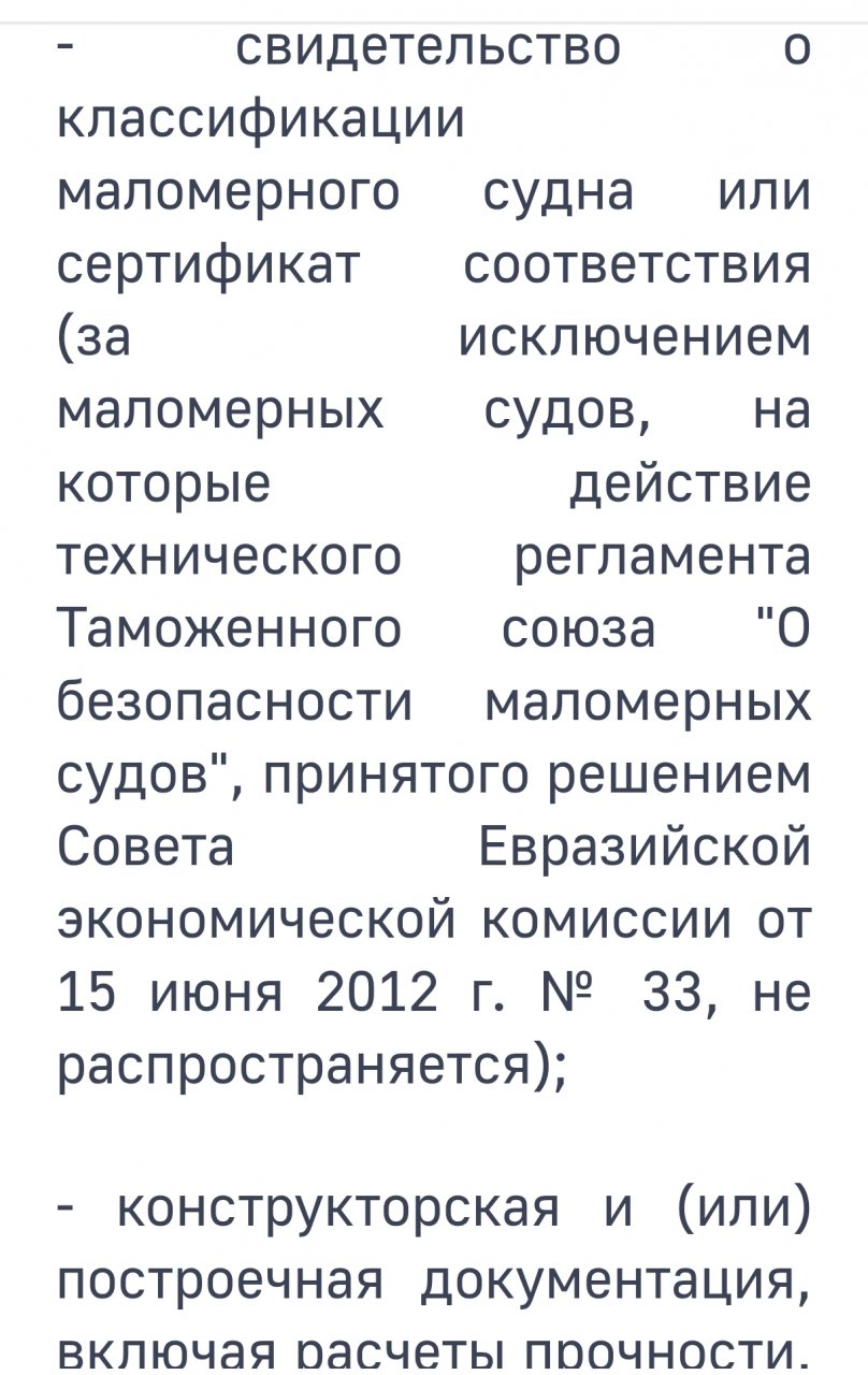

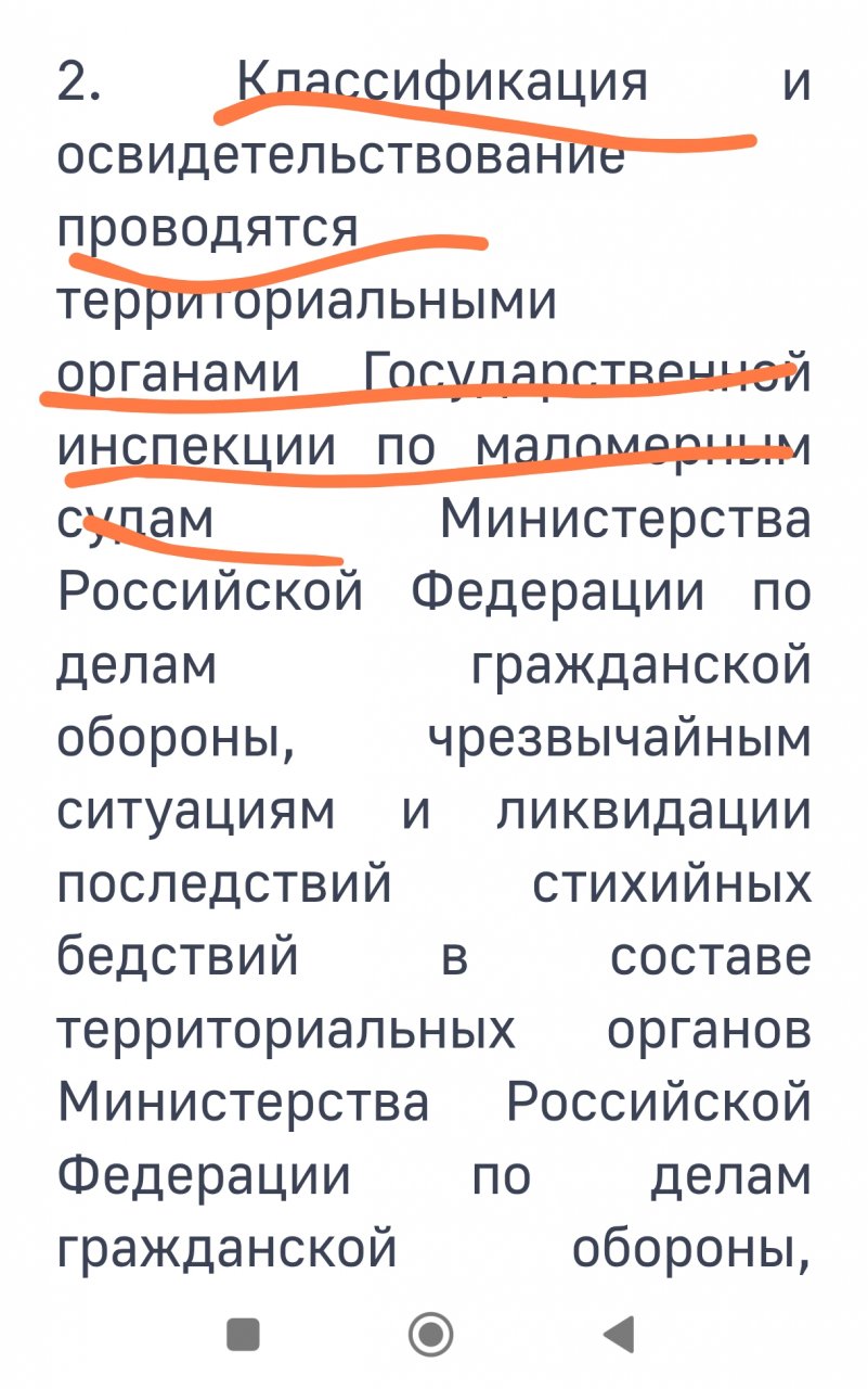

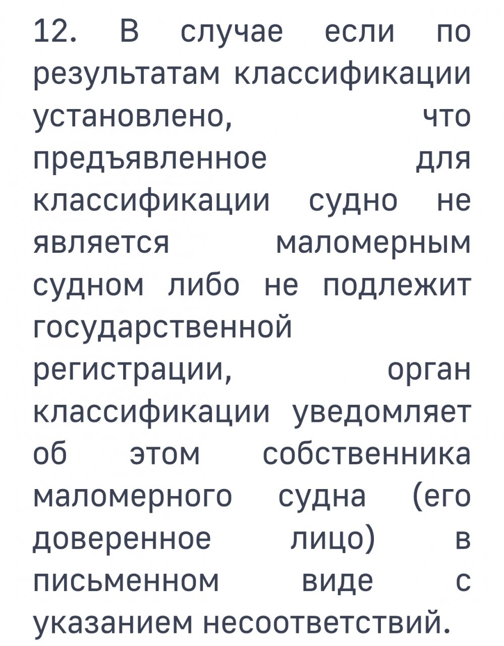

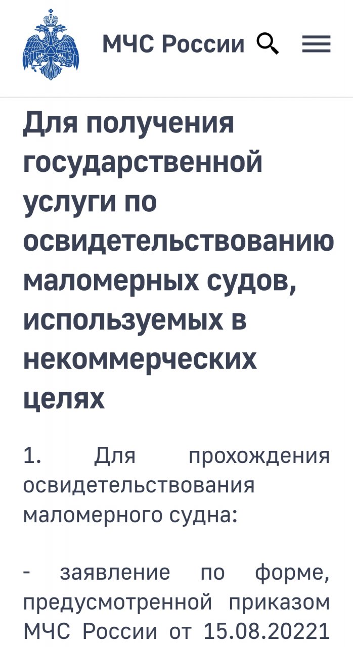

А ГИМС имеет отношение к проектированию и регистрации строений?
Да. Согласно регламента оказания услуги по освидетельствованию и регистрации маломерных судов. И там написано, если не изменяет склероз, нужен проект или построечная документация. Под первым мы понимаем продукт, разработанный специализированной лицензированной организацией (в моем понимании - для коммерческой деятельности), под вторым - самостоятельно разработанные чертежи и проведенные расчеты прочности, непотопляемости и т.д. при индивидуальном использовании в личных целях, то есть, не на продажу.
1 887
А кто должен проводить расчеты? :hahaha:
А потом уже в гимс
VVS2177
30.06.2020
1 902
2 221
Альтаир HD-380 KS, Неман-2пнд
Я сам провёл необходимые расчёты. Примет ли их гимс в виде построечной документации?
Скорее всего, меня отфутболят по причине, того, что не попадаю под регистрат
1 887
Маломерка далжна пройти освидетельства, это делает организация,топит, измеряет крен, измеряет расчетную высоту волны и т.д.
VVS2177
30.06.2020
1 902
2 221
Не путай сертификацию для серийного производства и освидетельствование самостроя для индивидуального пользования
1 887
А в чем разница? Вода для всех и правила одинаковые, и ТР ТС темболее
1 887
Нужно получить категорию сложности и разряд, от этого гимс и поставит на учет
VVS2177
30.06.2020
1 902
2 221
Именно так
Но ГИМС не проведет классификацию, потому что не подпадает под регистрат.
А без классификации не получится пройти освидетельствование
А вся эта бодяга и нужна, чтобы зарегистрировать судно.
А моя лодка не подлежит регистрации, т.к. весит меньше 200 кг и мотор установлен мощностью 9,9
1 887
Именно так
Посмотреть вложение 261439Посмотреть вложение 261440
Посмотреть вложение 261441Посмотреть вложение 261442
А при чем тут гимс?классификацию сначало провиди,ЧТО ТВОЕ БЕЗОПАСНОЕ ,МОЖЕТ ИСПОЛЬЗОВАТСЯ НА ВОДАХ ОБЩЕГО ПОЛЬЗОВАНИЯ
А потом уже регестрат или не регестрат
С своим проектом в испытательную,напиши им письмо и пошли, получишь четкий ответ, скажут нах не надо осведптельствоние,ну, тогда в гимс и покажишь бумаженцию
