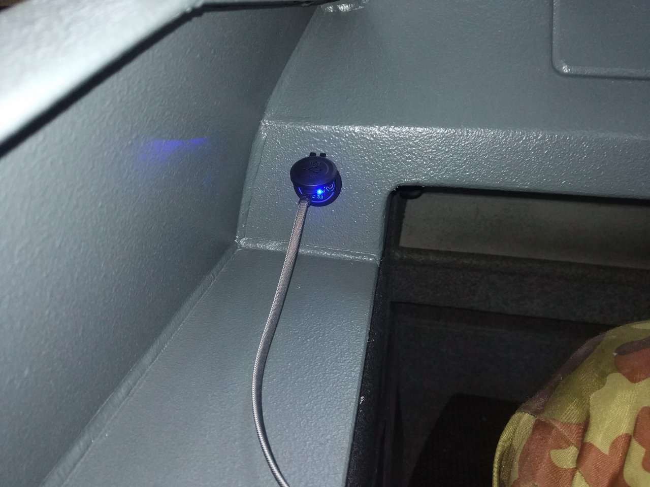

Не распрегайся попусту, зайди в его тему с его лодкой, кусок провода на штекере в корме от мотора увидешь, все поймешь сам,

Для полипропилена Раптор отличное покрытие так как материал сам по себе не корродирует но он глянцевый и быстро царапается и теряет эстетичность ( даже не царапки а скорее всего потёртости но на глянце сразу проявляются). Поэтому покрасил и забыл, да и цвет можно любой подобрать.

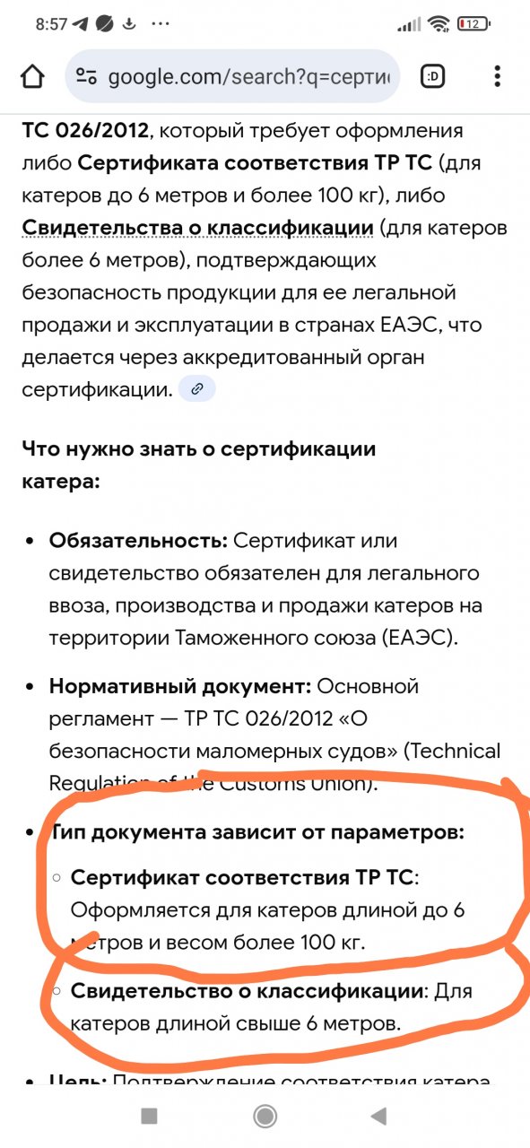

Ребята, будьте аккуратнее в этом вопросе.
ТС немного заблуждается в вопросе и ему сильно повезло с ГИМС.
Мне, например, отказались ставить лодку на учёт по причине отсутствия сертификата таможенного союза. Хотя у меня был на руках проект, согласованный в ГИМС до начала постройки.
Обратите внимание, что для постановки на учёт (помимо чеков и проекта) вам потребуется либо сертификат соответствия, либо свидетельство классификации.
Свидетельство делается только на суда ДЛИННЕЕ ШЕСТИ МЕТРОВ (может сделать ГИМС)
Сертификат соответствия делается на суда КОРОЧЕ ШЕСТИ МЕТРОВ (ГИМС не делает). Делают только аккредитованные организации, которые не в каждом регионе есть. И, есть вероятность, что цена этой бумажки выйдет дороже лодки. У меня этот факт отбил желание делать лодки на очень долгое время268378

Я думаю тут все дело в правильности составления проекта. Какой сертификат для самостроя??? Судно индивидуальной постройки делается по проекту с определенным набором расчетов от серцефицированной организации.

подскажите, как раптор себя за эти годы показал?
не отколупливается и прочее?
лёд колол носовой частью без фанатизма аккуратно (а он у меня покрыт раптором), следов и сколов нет к моему удивлению. В обычной эксплуатации все отлично. Если раптор нанести на полипропилен без правильной подготовки он держаться не будет, я где-то в теме писал технологию окраски которую я использую.
