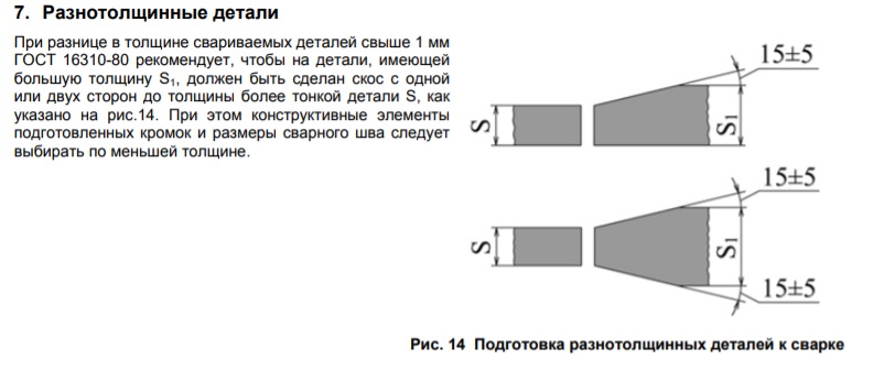

Что касается конкретно Вашего изделия, Илья, нужно отметить, что, сварка разнотолщинных заготовок, это просто безграмотное решение. Разные по толщине листы, нагреваются по разному и поэтому качество шва будет очень посредственным.
Вот нормируемое технологическое решение для сварки разнотолщинных материалов. Нормируемое ГОСТом, так, на всякий случай !!!
225199
У, Вас, разница в толщине материалов 3 мм., да, еще, с учетом толщины заготовок в 8 и 5 мм., эта разница, вообще в 37,5% !!!
Нормы, о которых Вы говорите, существуют. Скажу больше - они есть в Правилах проектирования всех Регистров, Ллойдах и Веритасах мира. Однако они распространяются на изделия из металлов. Здесь же речь идёт о пластике. Насколько они применимы в этом случае - вообще-то говоря - вопрос. То есть Ваша логика мне понятна, но Вы также должны понимать, что не всё так просто в данном случае, так как речь здесь идёт не о крупных судах, а об "особо малых формах", да ещё и о материалах с другими характеристиками. Изделий из этих материалов ещё до смешного мало и делать далеко идущие выводы всё же преждевременно. Это - эксперимент, по большому счёту.

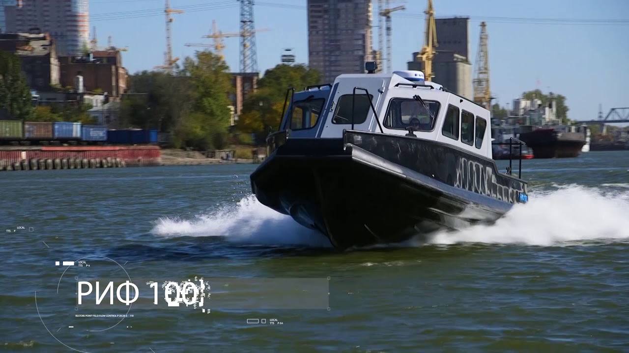

Не знаю как будет ходить катер ТС, но у РИФа уже больше 3х лет и катерам хоть бы что. Был зимой у них, катера на улице под открытым небом. И ничего там волнами, перегибами и изломами не пошло. Не скажу за маленькие катера(не видел изнутри) в основе большие две трубы. В них баки и запасы плавучести, ну и силовой набор наверное они держут....
... я всегда апеллировал к коммерческой реализации таких проектов.
Вы посмотрите для кого они делают такие катера - МЧС, МО и прочие госструктуры.
Никакой революции в судостроении они не произвели.
Ну, и это просто ярчайшая иллюстрация, всему тому, что я тут понаписал.
Посмотрите на днище и верхнюю часть борта:
225222
Невооруженным взглядом видно весь набор.
Плохо видно?
Тогда посмотрите сюда:
225223
Это порнография, а не катер.
... и, закончится это, как только закончатся бюджетные деньги.
Частный покупатель у нас в России, если с головой все нормально, вряд ли такое купит, а уж, за границами нашей необъятной, подавно.
