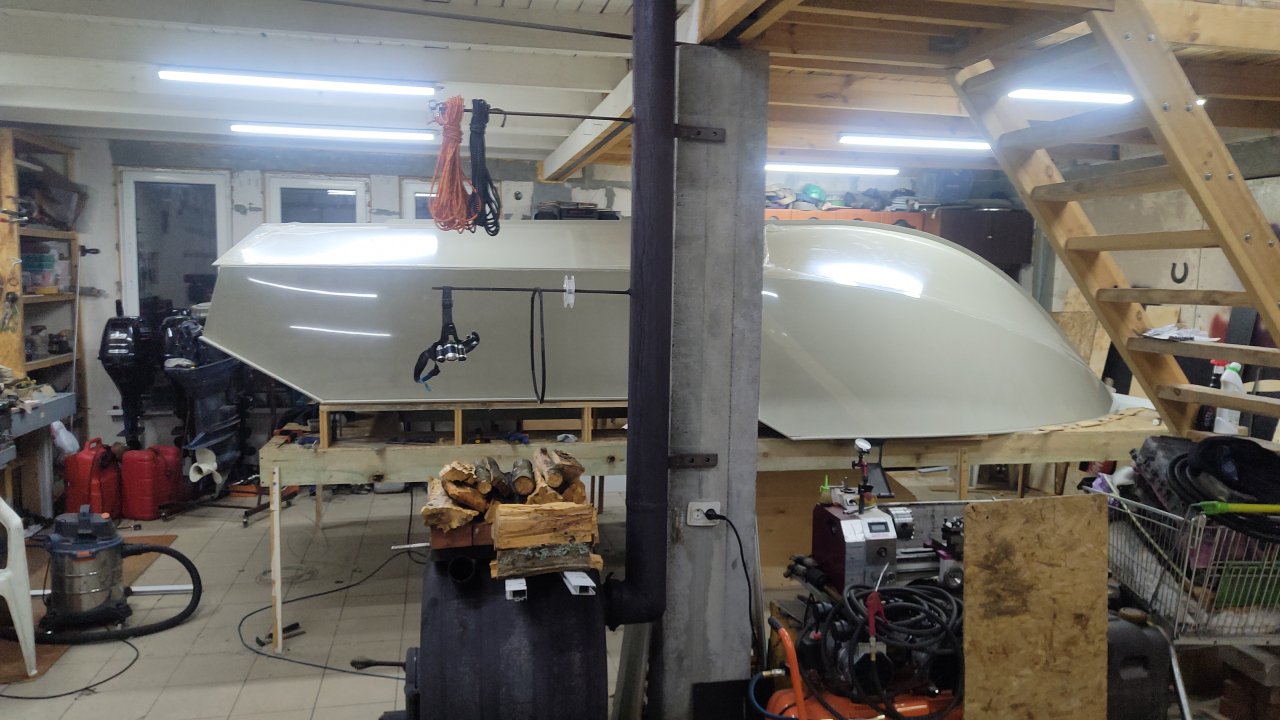

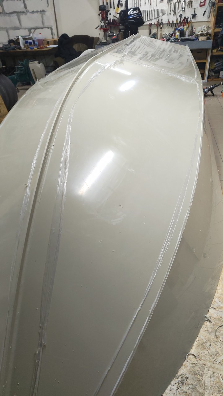

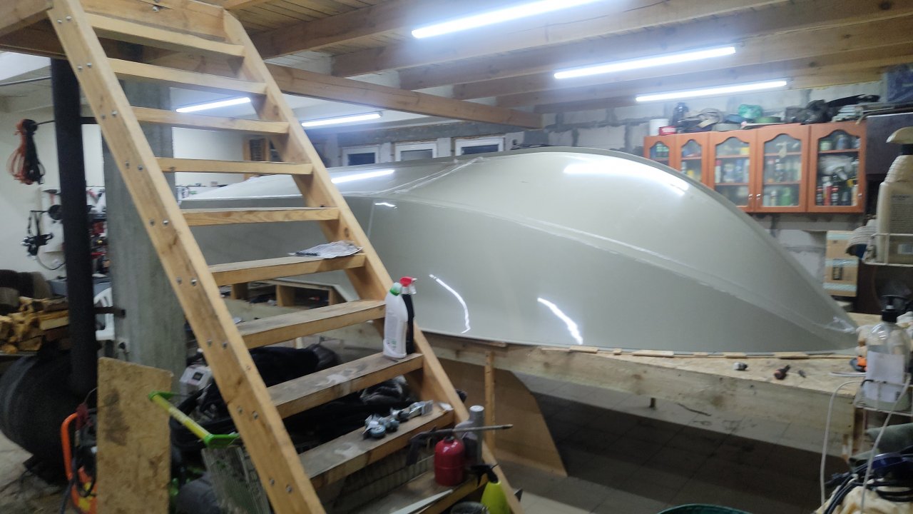

Всем привет, все как обычно не считая размера.. собираем корпус на стапеле, борта дно и транец уже подружились следующий этап планширь .

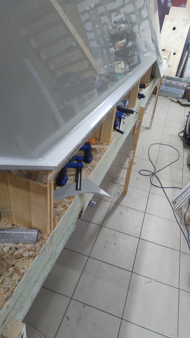

планширь практически закончил, на носу клюв запроектировал для электроякоря. Отпуск к сожелению закончился и далее работа пойдет по медленнее чем хотелось.
11 420
5 055
Под клювом усиления будут? Из нержи или пнд?

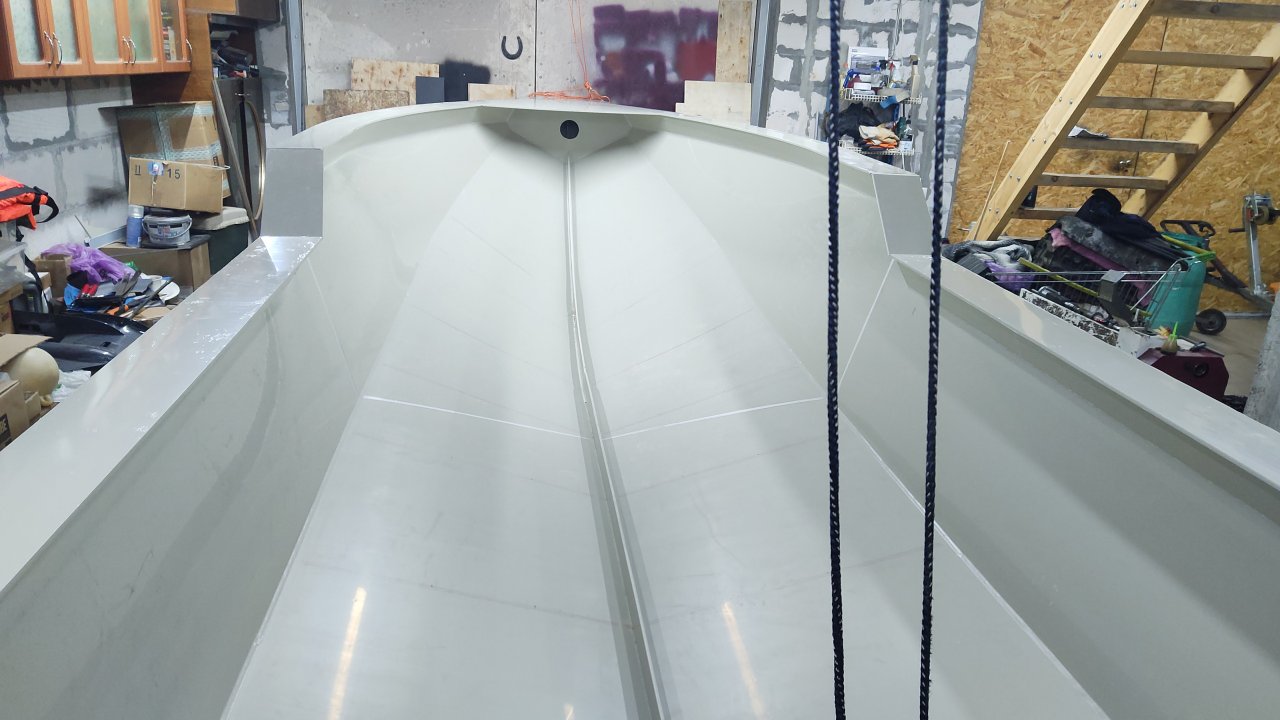

Движемся дальше), планширь усилил и приварил основание для привального бруса , следущий шаг силовой набор по дну.

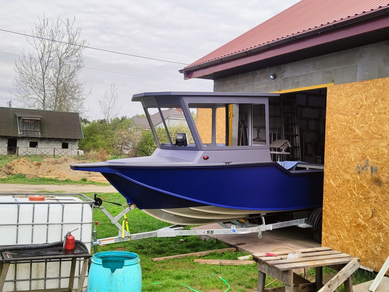

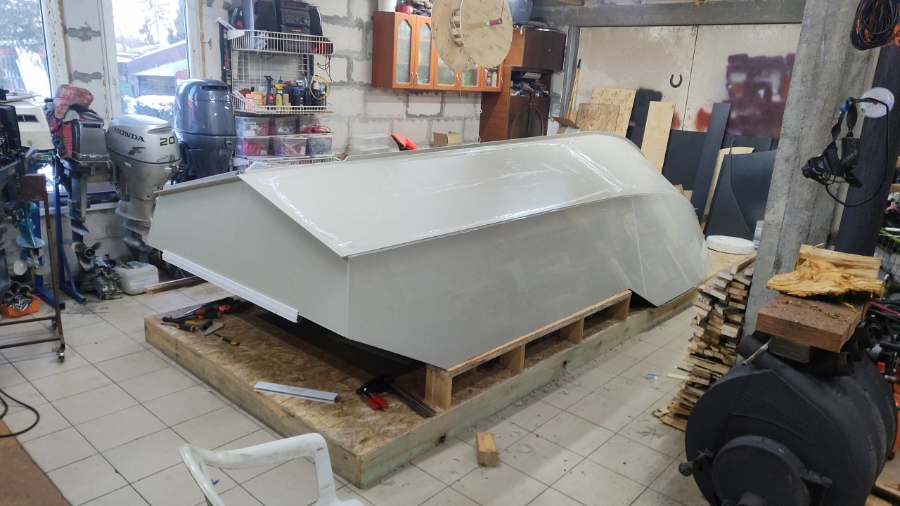

Всем привет, идём к завершению)

Офигеть полтора года и АЛЯ. А шаурмичная с верху зачем?
Основная задача лодки это зимняя-весенняя рыбалка на Балтике.А так как я теплолюбивый то нужна рубка ну и отопление соответственно, далее так как лодка небольшая и необходимо большое палубное пространство рубка получается небольшого размера а контрнаклон передней части увеличивает объем рубки и намного!!! В итоге получаем дизайн лодки на на любителя)) ( мне нравится))) очень комфортную и уютную кабину с возможностью обустроить спальное место.

А надстройка тоже ПП или алюминий?
