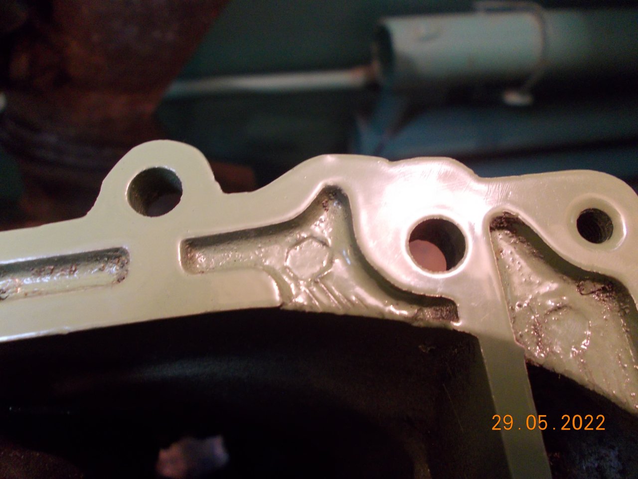

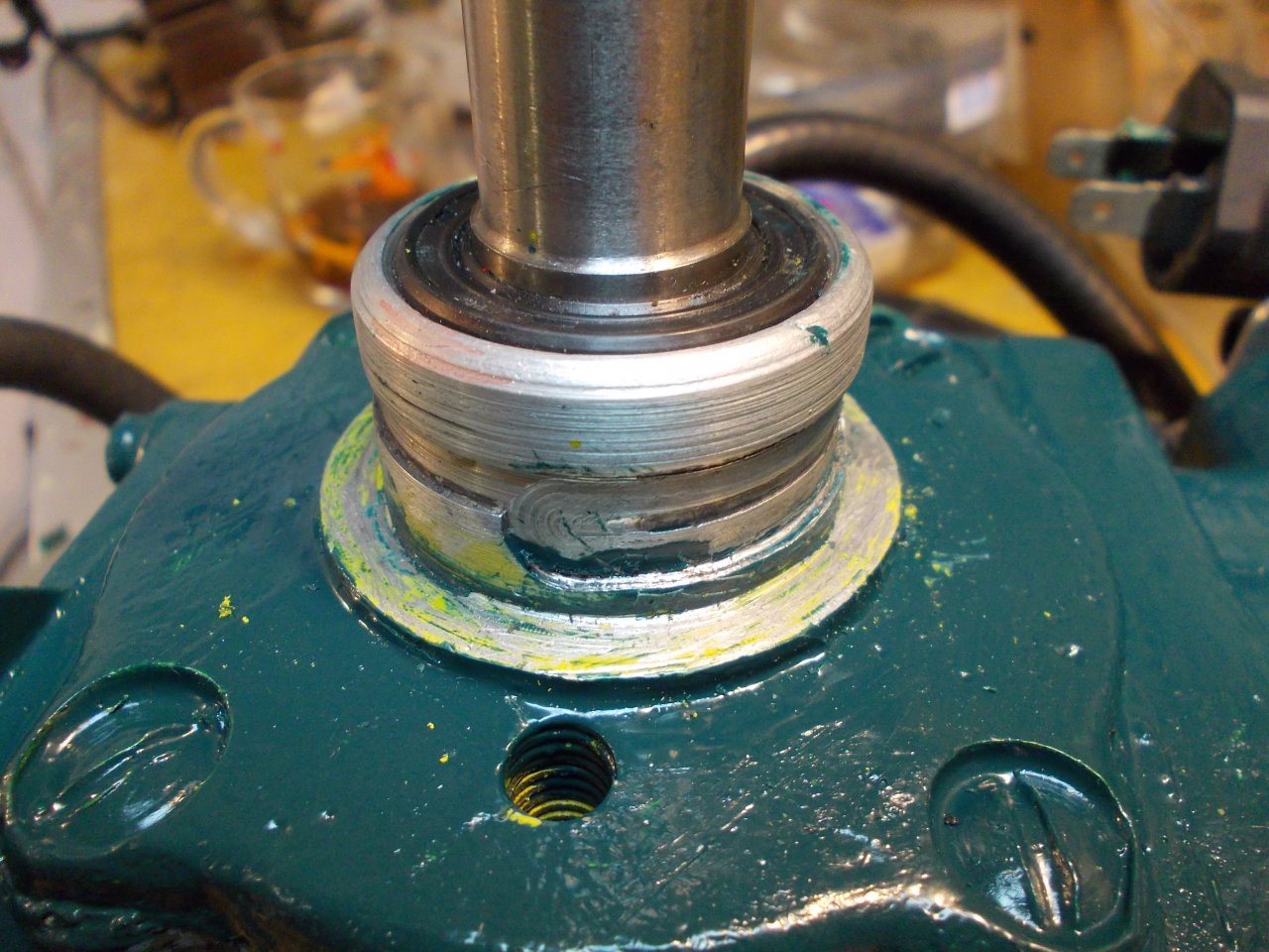

Сынов Ветерок продолжает удивлять. Нет контрольного отверстия совсем.

Сегодня такая неприятность получилась, на собранной голове запрессовал сальник... Сын чуть не в слёзы, расстроился. Опрессовали сифонит в трещину. Теперь по новой собирать.

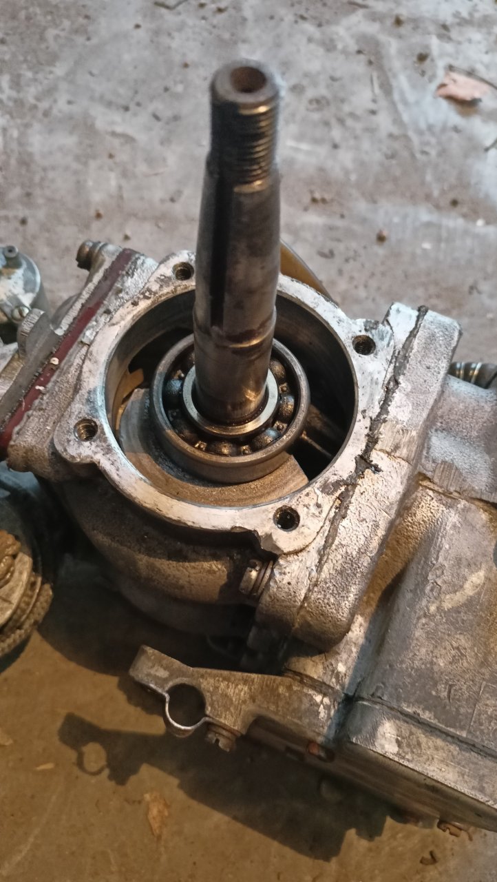

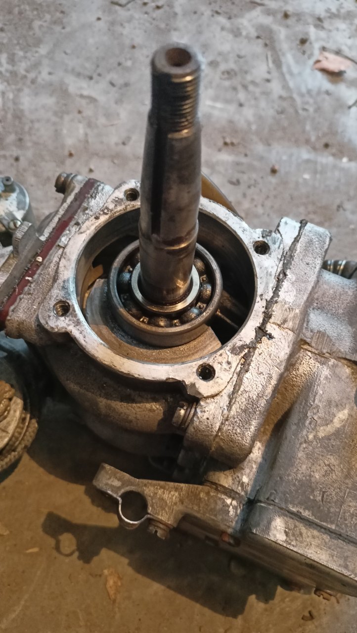

Как без последствий для картера и коленвала вытащить подшипник?
На В 12 крышка картера проточена под бронзовую втулку и зажигание завтулено. Иголки и подшипник в отличном состоянии. При снятии крышки картера, шариковый подшипник вышел вместе с крышкой.
На В8 при снятии крышки, подшипник остался на коленвале. Как его вытащить (хочу его поменять, так как есть незначительный люфт) ?
Ну и обратная сборка:
Сначала подшипник на коленвал, а затем крышку с иголками? Или подшипник в крышку, и потом всё ставить на мотор ?

Разбирай в-8 до конца.Поменяй оба подшипника,и сальники(особенно нижние)Не жмись.
Сначала подшипник в крышку!потом иголки на леккоплавную консистентку...И только потом!- садить все это на коленвал.

Наверное надежнее и в последствии спокойнее будет, вытащить коленвал, шлифануть места контакта с сальниками на хвостовике. Посмотреть состояние нижнего подшипника, заменить сальники и опять собрать. Есть и мое видео на ютубе и Алексея Каткова, как это делается.

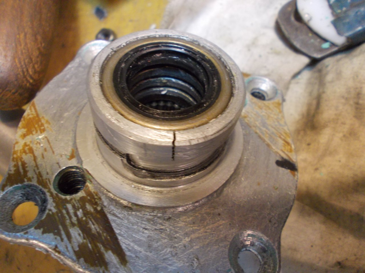

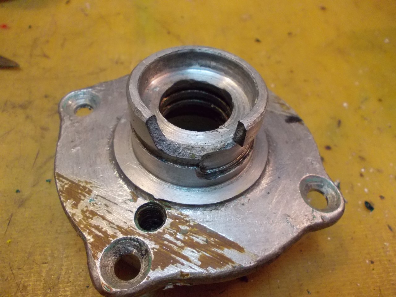

Вот что дальше вылезло.

Пришлось заменить верхнюю опору и двигать дальше.

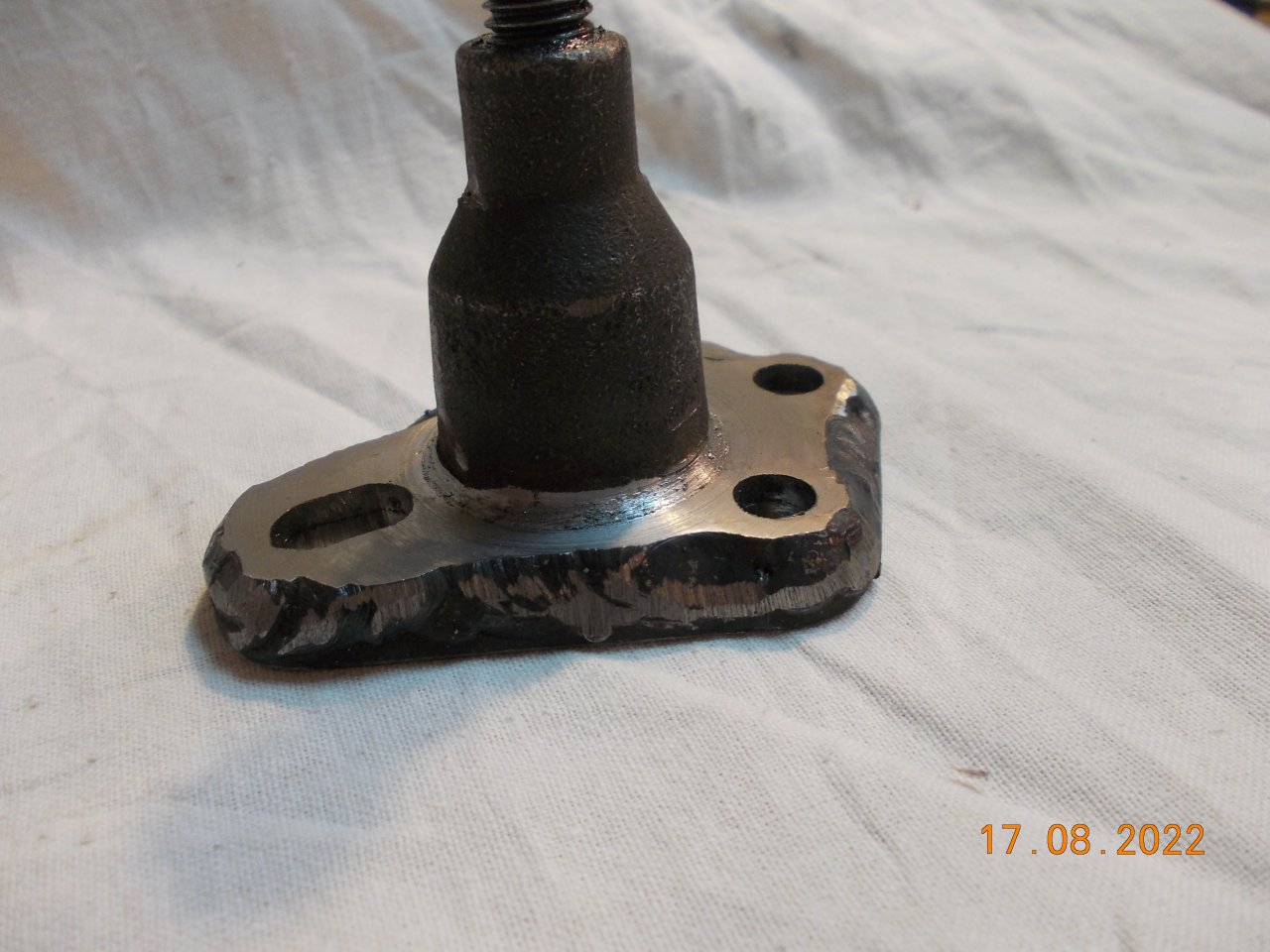

Позвольте немного похвастаться. Сегодня завершил модернизацию съёмника. При вытягивании крышки картера уши съёмника постоянно загибались. Надоело, да и сломаться может, решил усилить. Попалась под руку пластинка шести миллиметровая, болгаркой предал нужную форму и обварил. Маленькие отверстия сделал сам. большое помог токарь. Вот что вышло.

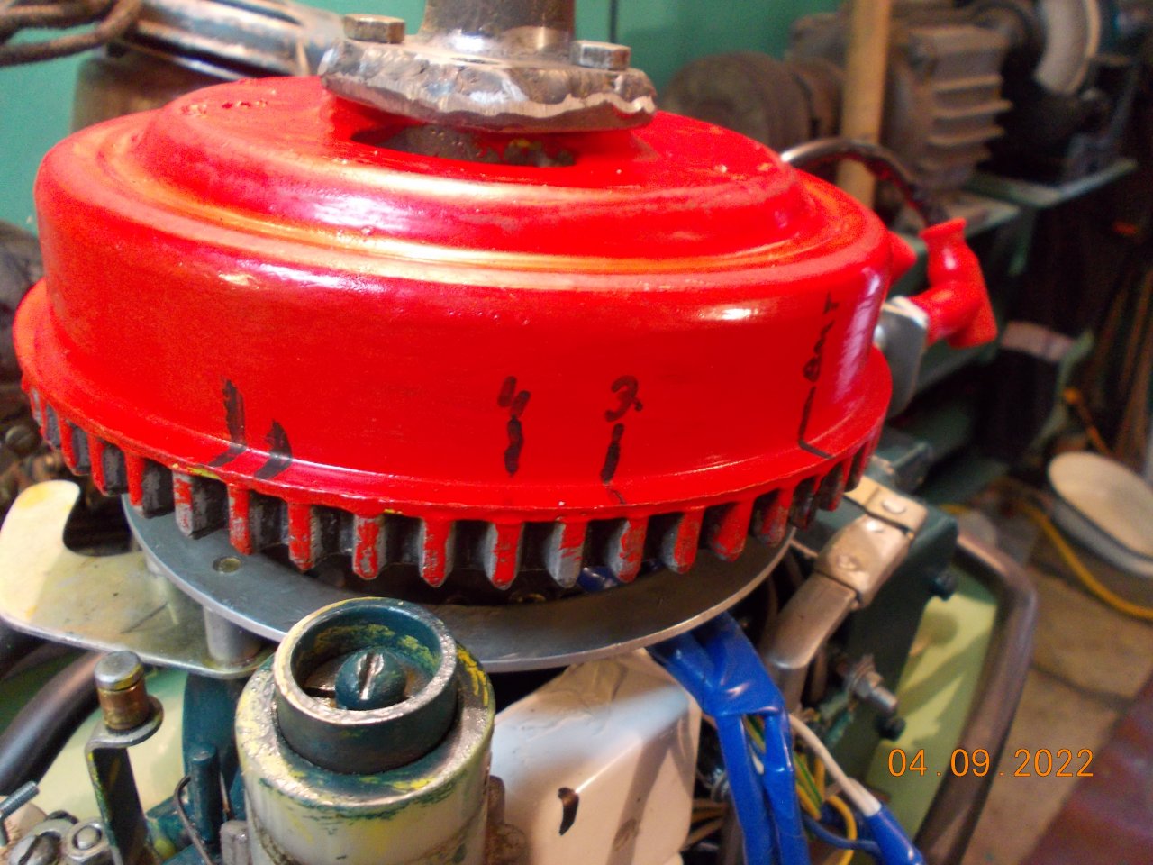

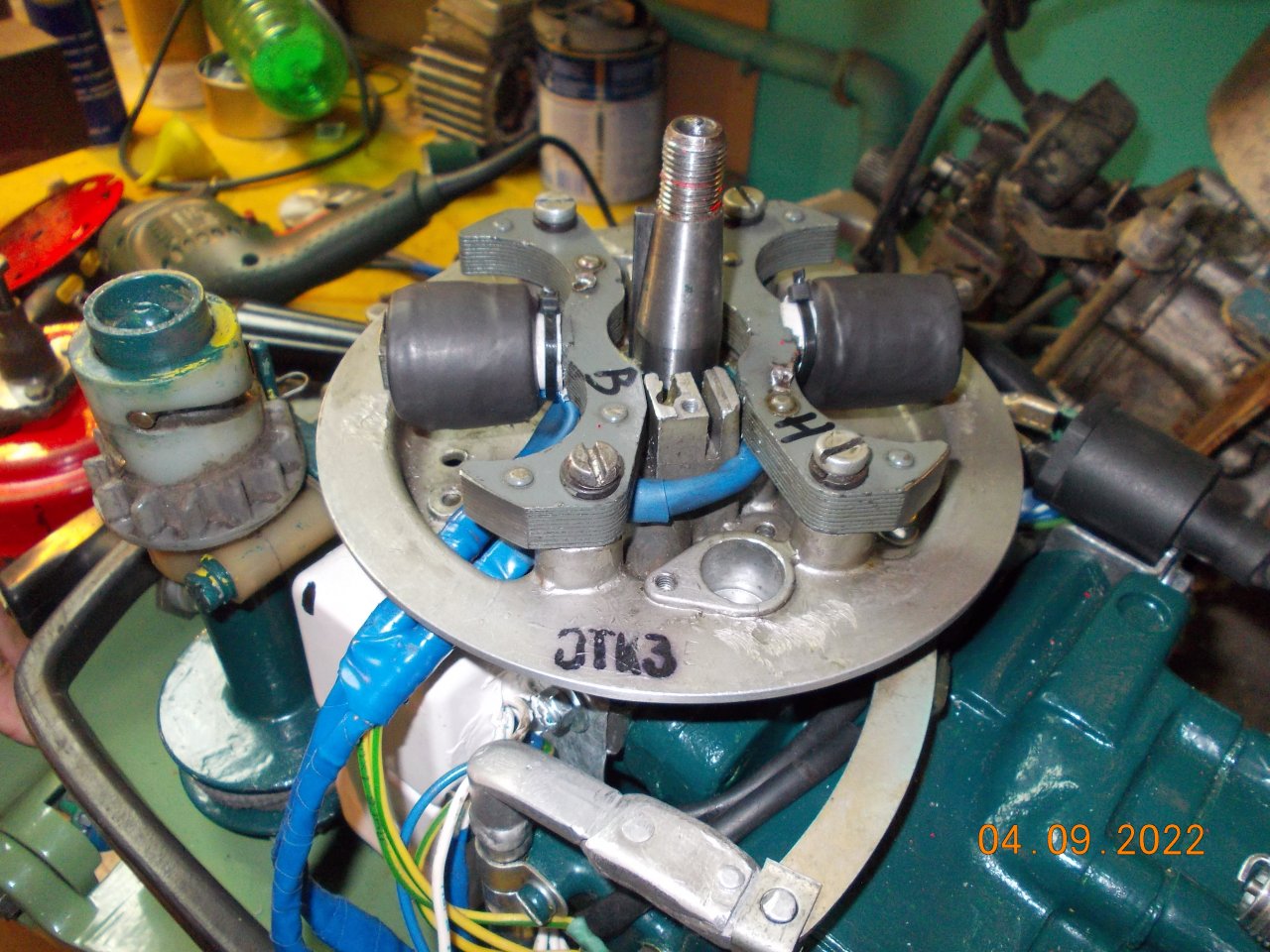

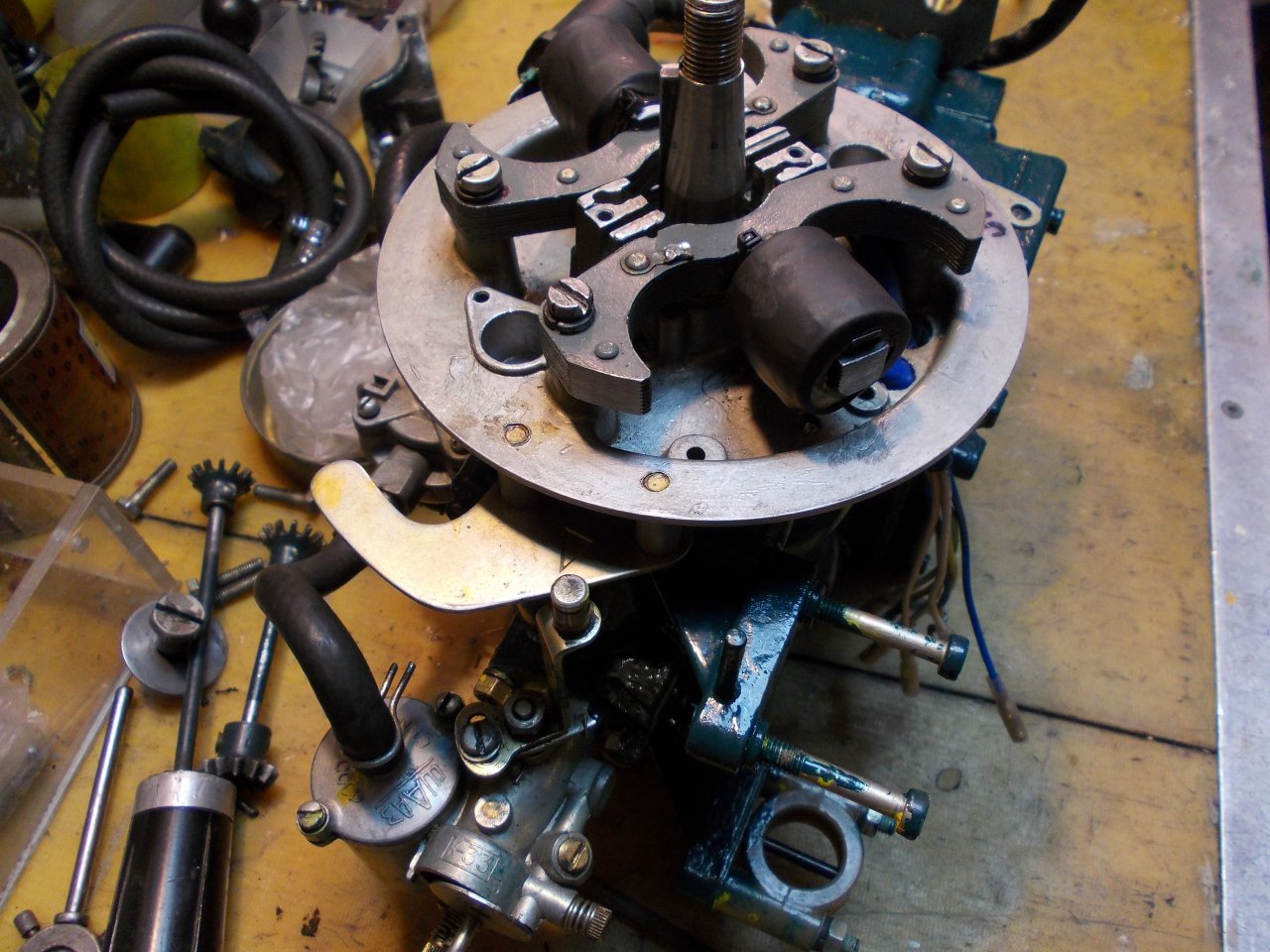

Собрали восьмёрочку поехали в бочке пробовать, благо поливочный сезон почти завершён. А этот "нехороший человек" даже не дымнул ни разу. У сына руки и настроение упали. Пришлось объяснять, что это нормально, что зажигание убежало на большую угловую величину чем предполагалось. Теперь нужно найти сначала стробоскоп, а затем и этот угол. Сегодня получили стробоскоп и бегом в гараж проверять искать. Ура, наш день, стробоскоп сверкает. А меток не видно. Вообщем нашли место куда лупит искра электронного зажигания. Посчитали, оказалось зажигание убежало на 68,9 градуса вперёд.

Я тебе в личку написал. Вижу, что ни кулачок ни тяга не перенесены. Зажигание мое. Там если провода синие не перепутаешь, то все всегда будет работать нормально. Если провода с обмоток управления идут на тот же коммутатор, что и с накопительно, то мотор может запускаться и работать примерно до 1700 об/мин. А зажигание должно сгореть минут через 15-20.

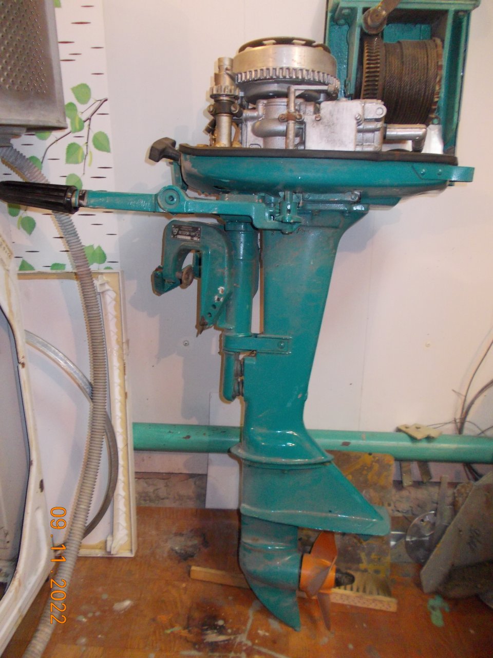

Добрый день или ночь, уважаемые ветроводы! Новое предприятие образовалось. Последим, порассуждаем, повспоминаем. И так...
Как-то в студёную зимнюю пору заскочтить пришлось к черметчикам за железячкой, а там, в пыльном углу, лежит мечта моей молодости, весь в пыли, без колпака с коцнутым винтом, помятым поддоном, НО!!! Совершенно новый Ветерок 8м. Он ни разу не был в воде. Как-же ты нужен был... А тогда, в восемьдесят шестом году, приехал я с учёбы из института на каникулы, и узнал, что дядька, муж родной тётки .... короче забрал свою казанку и отец, под эту лавочку, отдал Ветерок, который он отдал мне ещё в восьмидесятом году. Что-ж хозяин слова, захотел - дал, захотел - забрал. Тогда я понял, сам не купил, не твоё. И проблема была не в деньгах, а в том, что взять было негде. Даже сломанные ветерки хозяева не продавали. Молодым сейчас это не понять. Вообщем остался в середине лета без лодки и без мотора. А рыбалка, а потом охота. Конечно перебивался у знакомых, у приятелей. Но сами понимаете... И тут лежит он родной именно тех годов.
243079
4 196
Как-то в студёную зимнюю пору заскочтить пришлось к черметчикам за железячкой, а там, в пыльном углу, лежит мечта моей молодости, весь в пыли, без колпака с коцнутым винтом, помятым поддоном, НО!!! Совершенно новый Ветерок 8м. Он ни разу не был в воде. Как-же ты нужен был... А тогда, в восемьдесят шестом году, приехал я с учёбы из института на каникулы, и узнал, что дядька, муж родной тётки .... короче забрал свою казанку и отец, под эту лавочку, отдал Ветерок, который он отдал мне ещё в восьмидесятом году. Что-ж хозяин слова, захотел - дал, захотел - забрал. Тогда я понял, сам не купил, не твоё. И проблема была не в деньгах, а в том, что взять было негде. Даже сломанные ветерки хозяева не продавали. Молодым сейчас это не понять. Вообщем остался в середине лета без лодки и без мотора. А рыбалка, а потом охота. Конечно перебивался у знакомых, у приятелей. Но сами понимаете... И тут лежит он родной именно тех годов. Посмотреть вложение 243079
Поздравляю. Реально повезло.

Нормально, действительно, повезло. Сейчас если запускать в бочке, помпу надо полностью погружать. Потому что крыльчатка слежалась и может не захватить сразу воду. Но потом поработав будет нормально функционировать. Сколько раз разирал такие почти новые моторы пролежавшие без движения годами. Все внутри нормально, а не качает. Крыльчатки как будто сделаны за день до разборки. Думаю, что этот мотор можно сразу в бой. Но, если мотор начала 90 годов, то у них бывает очень неприятная болячка - вылазят стопоры колец из поршней.
