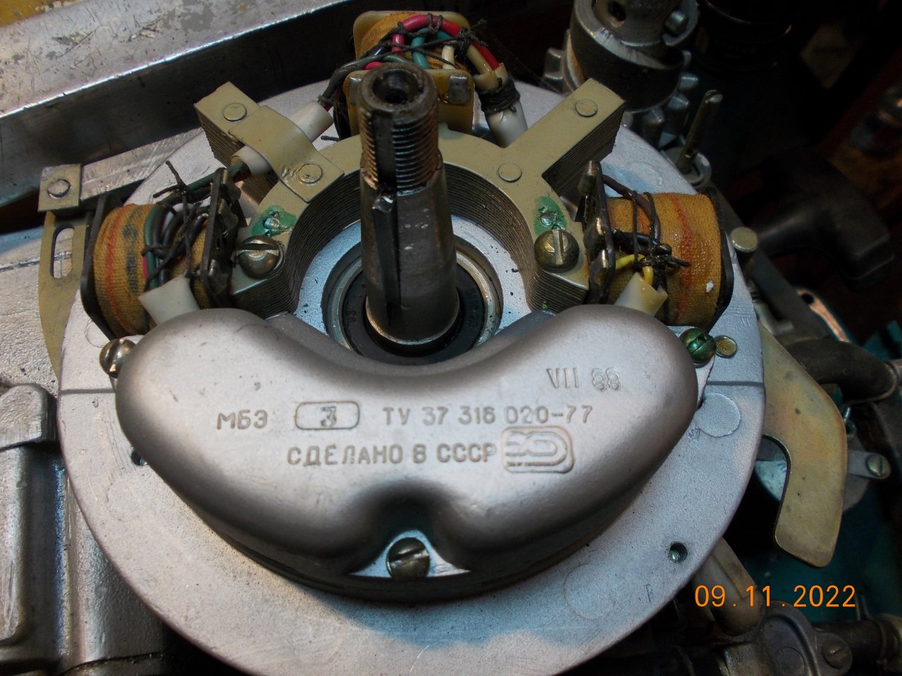

Если бы я этот мотор делал на продажу или себе оставлял. То установил бы двойные сальники в редуктор, расколол бы мотор и зачеканил стопоры колец. Заменил бы зажигание на свое, сделанное по мостовой схеме, с увеличенной энергией искры, снял бы клапанную перегородку и сделал, чтобы клапаны плотно прилегали к перегородке. Ибо не смотря на рекомендации Фишбейна, оставлять зазор 0,5 мм - практика показала, что зазор этот - зло для мотора. Либо заменил бы их на композитные. Хотя для восьмерки это не так актуально как для двенадцатого. Ну и еще выбил бы все штифты, которыми фиксируются шестерни привода и заменил сразу на резьбовое соединение (хотя это не по правилам изготовления деталей машин). Т.е. все это можно сделать за один рабочий день, не особо напрягаясь.

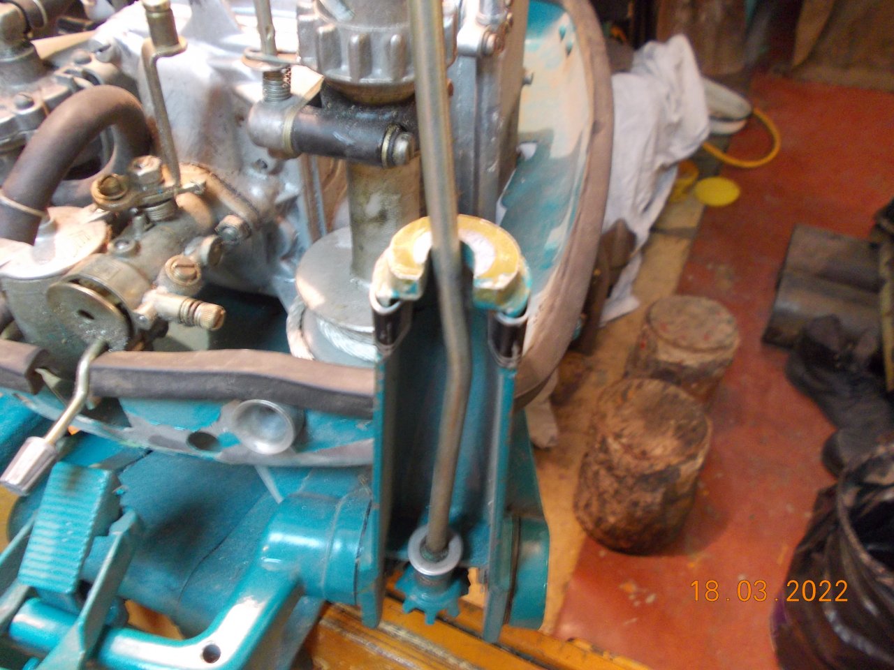

Румпель сломан и конус утерян. Заменить есть чем, но цвет другой.

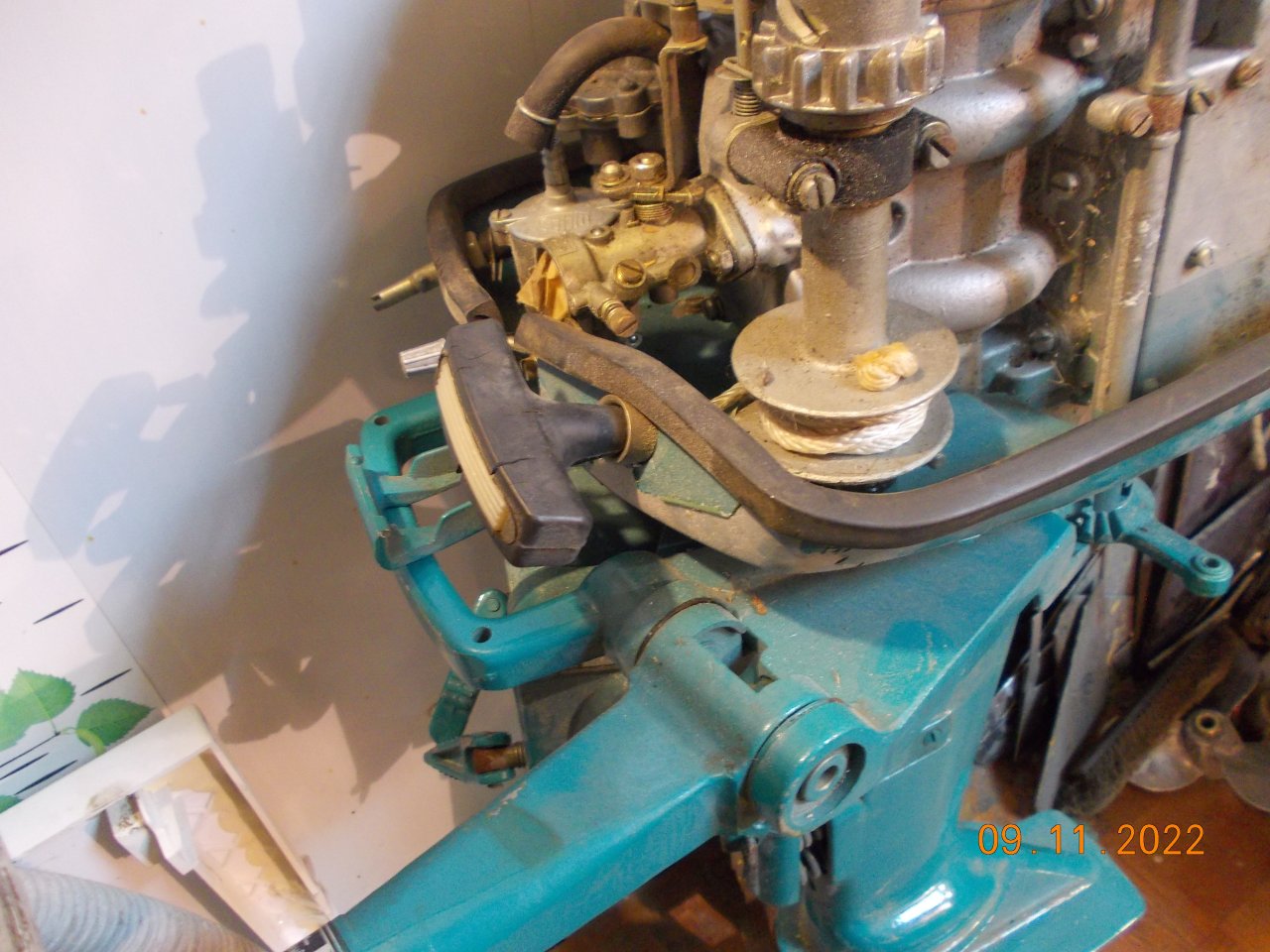

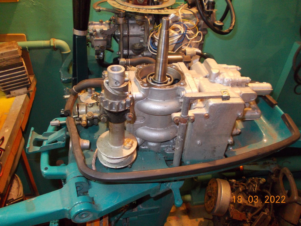

На сегодня он в таком состоянии.

Может он и без вмешательства будет работать без проблем. Но раз таковые встречаются, то не так уж надо много времени потратить, чтобы в дальнейшем исключить оные. Даже зажигание, пока маховик не шеркнет по сердечнику, возможно и не сгорит и будет долго работать. Попадались моторы изношенные в хлам, а родное зажигание еще живое. Хотя, это довольно редкое явление.

Не знаю,как правильно назвать, доработка,? скорее доводка, устранение косячков массового производства. Движок полностью разобран.
  • Отбалансировал коленвал совсем немного было. И с маховиком, там побольше, можно было и смириться, но дисбаланс кв и маховика практически совпадал, а объединённый это уже не камильфо. -Края продувочных окон очень острые.
  • На цилиндрах есть заводское хонингование, очень мелкое, специально для двухтактных моторов. -Продувочные каналы не соответствуют шаблону.
  • Выхлопная пластина тонюсенькая - звенит как...
