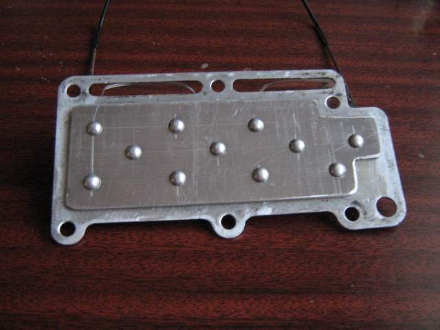

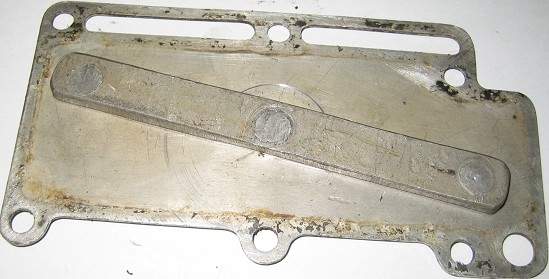

Обычно внутрь холодильника пластину ставят в 3 мм, но не так объемно как на фото. Температура движка и выхлопной крышки не увеличивается, но выхлопным газам дополнительного сопротивления не появляется.
Кому-то хватает и вот такой пластины.
У меня что-то среднее между тем что на фотографиях.

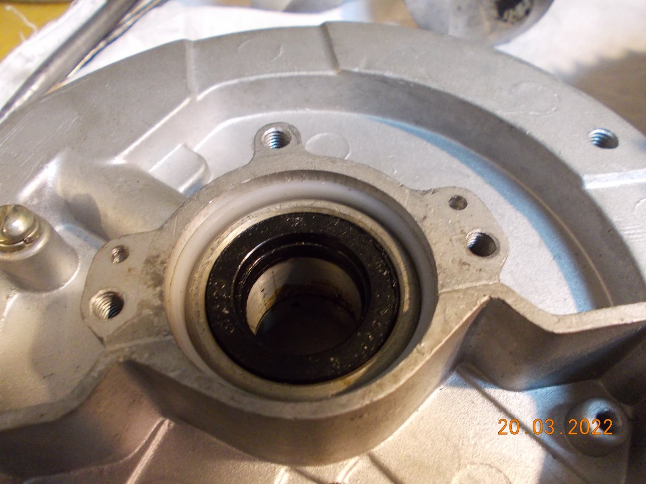

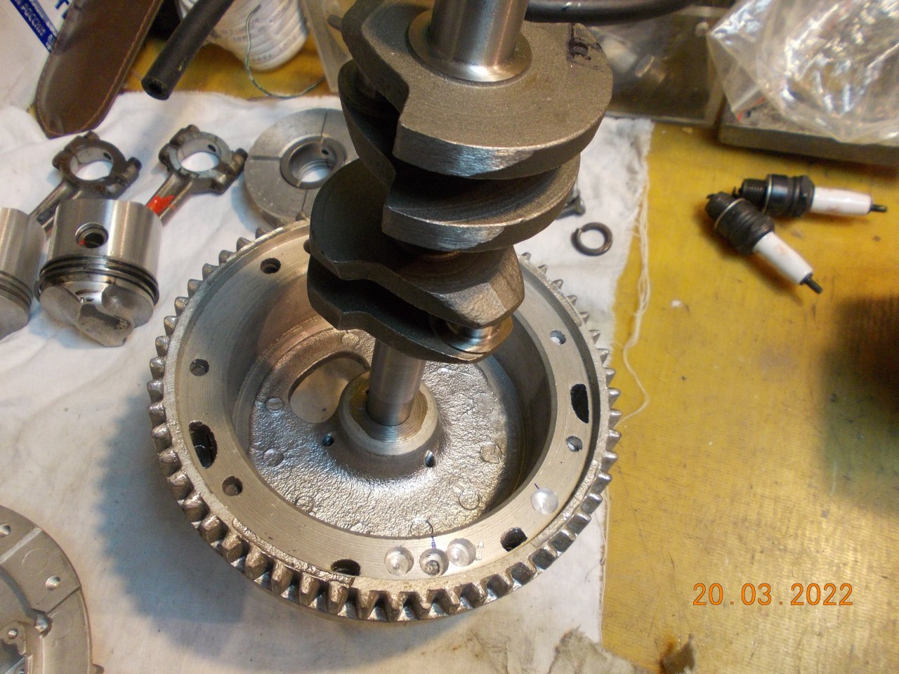

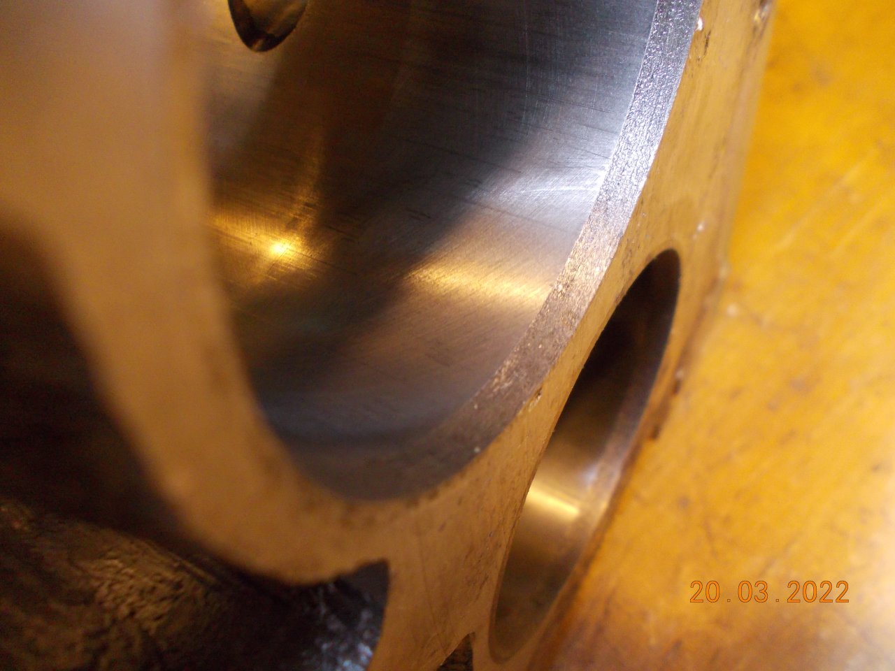

Немного добавлю. Основание зажигания - завтулено.
КВ с маховиком отбалансированы.
ну и хон.
243206
243207
243208

А пластину вот-так проклёпывал. Но на этот моторчик сделаю из нержавейки 1,5мм, кусочек завалялся.
243209
