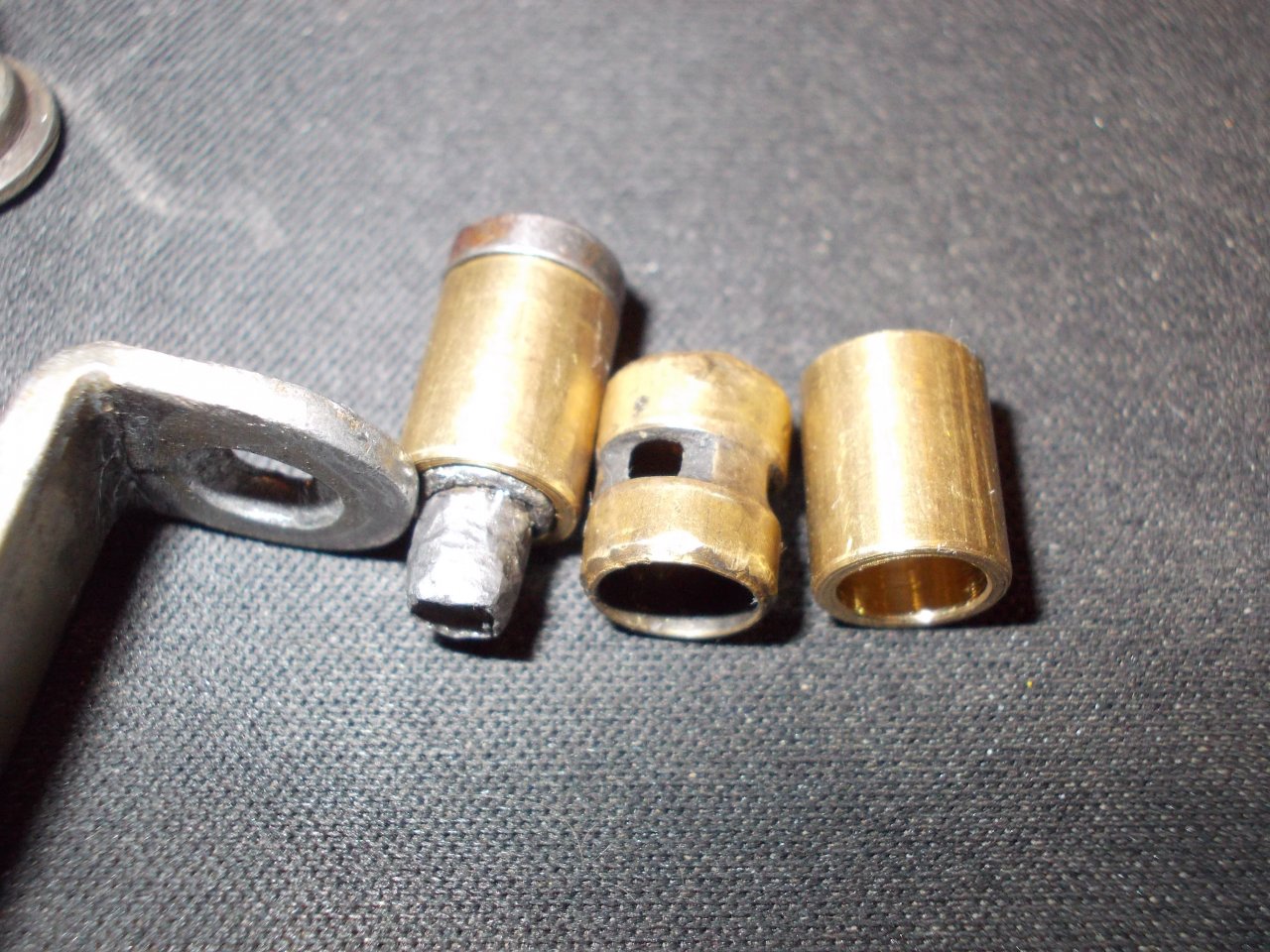

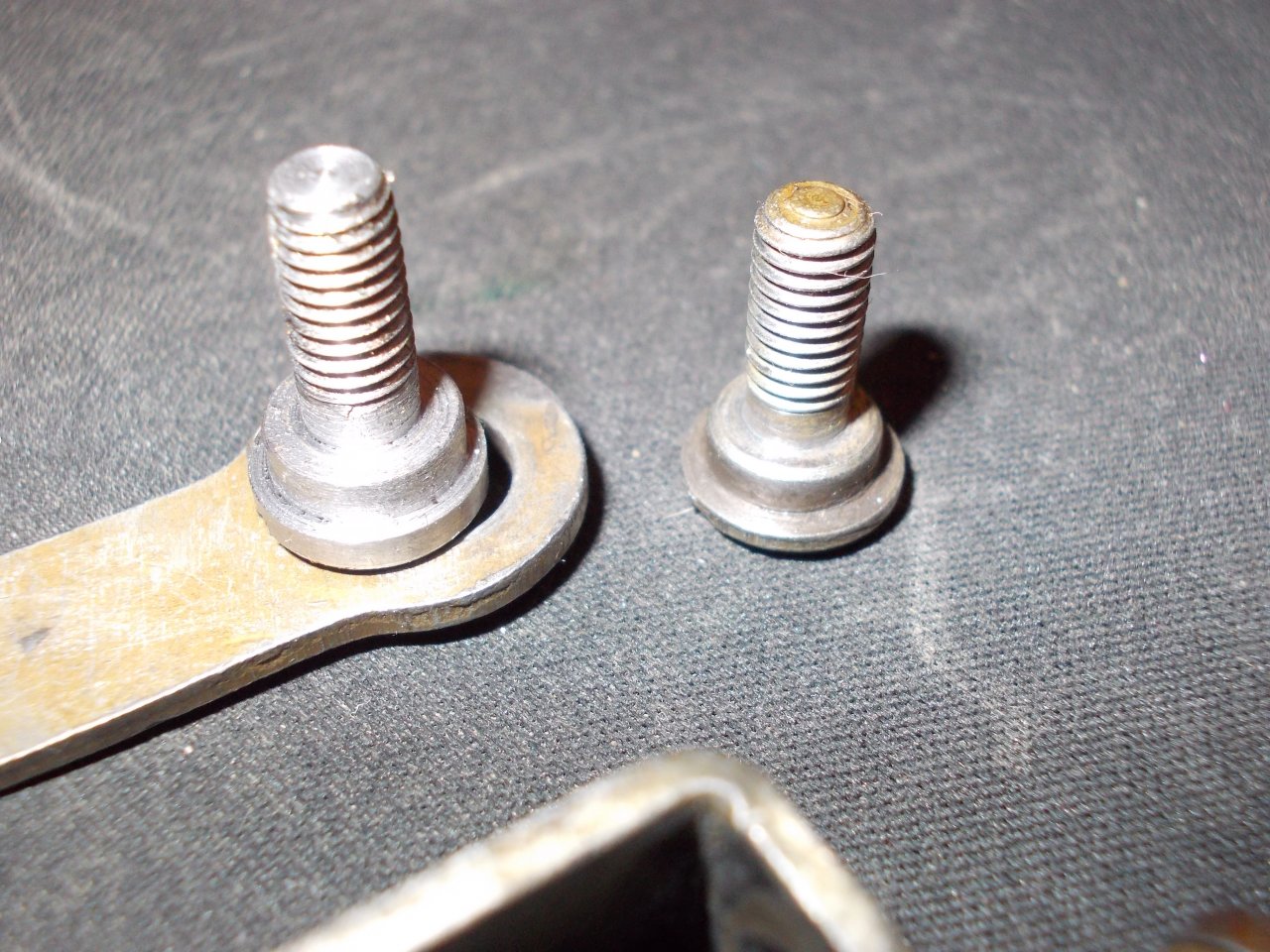

Не могу не похвалиться, токарь принёс намедни. втулочки на привод карбюратора и новый болтик на пластинку поворота основания зажигания.

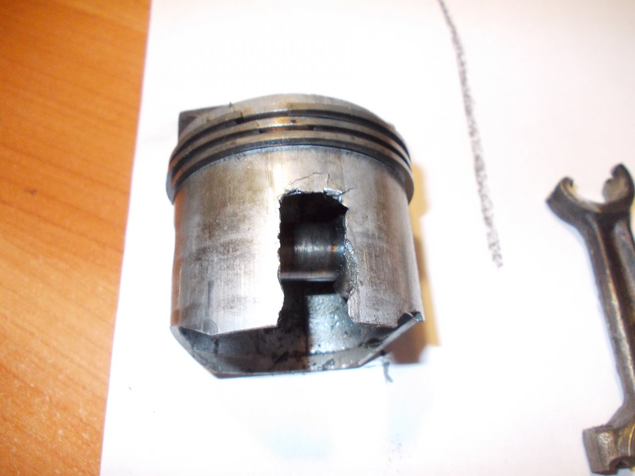

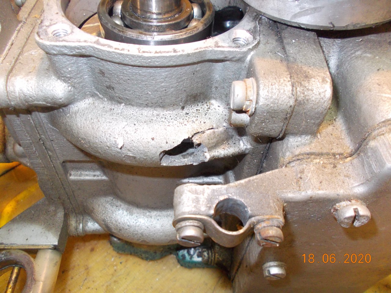

Принесли на ремонт Ветерок 12 1979гв. Новый не езженый, но с дыркой в боку. Со слов хозяина "... мотор отцовский был куплен в магазине. Обкатали одной канистрой аккуратно, вторую в нормальном рабочем режиме, а третью перепутал и залил бензин без масла." Собственно на этом история и закончилась. Словили "клин" и дырку в картере. С тех пор стоял в сарае. Ждал своего часа.

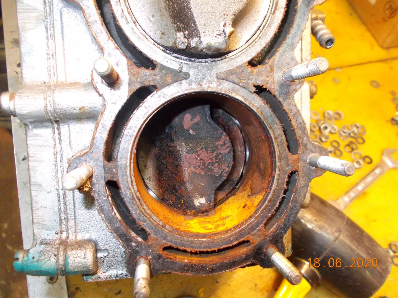

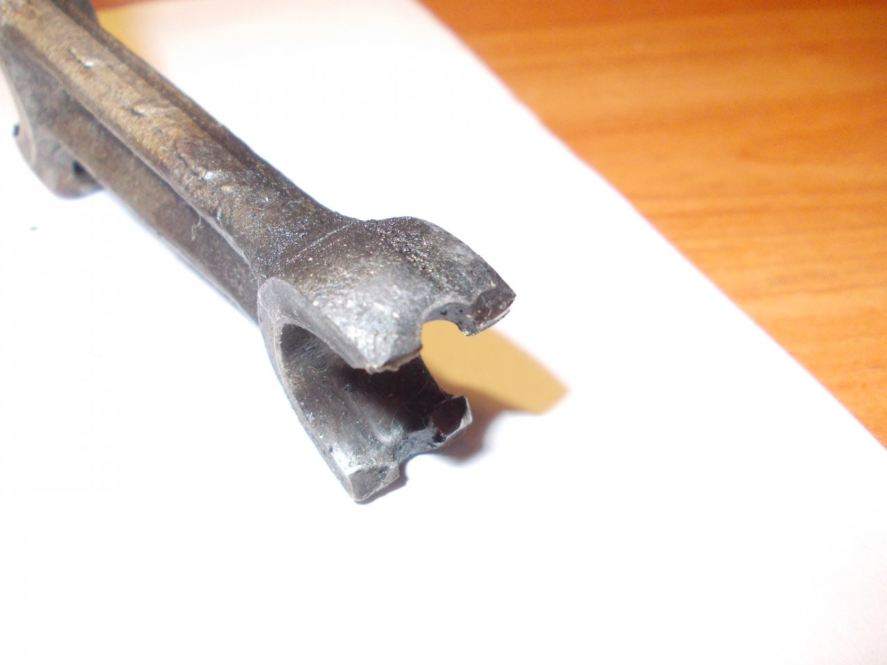

Вскрытие показало: разрушилась верхняя головка шатуна, порвало юбку поршня, втулку не нашёл. Цилиндр задрало. При ударе отжало гбц и вода из рубашки охлаждения попала в нижний цилиндр. Но думал будет хуже. Главное кв цел и невредим. Заржавели нижний подшипник и перепускной клапан. Кольца, пальцы живы. БЦ с картером есть.

Вот какие повреждения были.

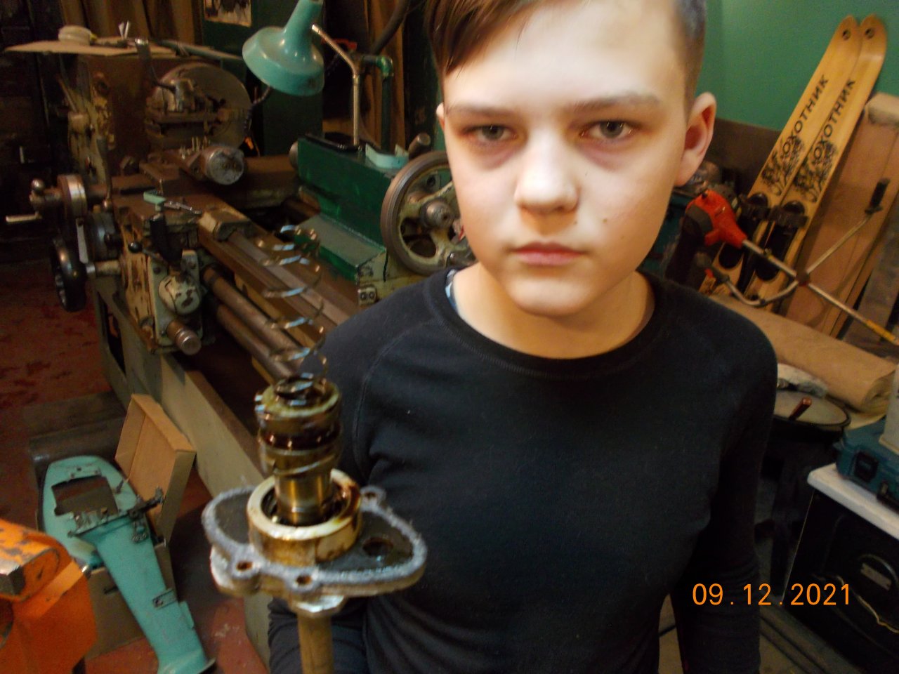

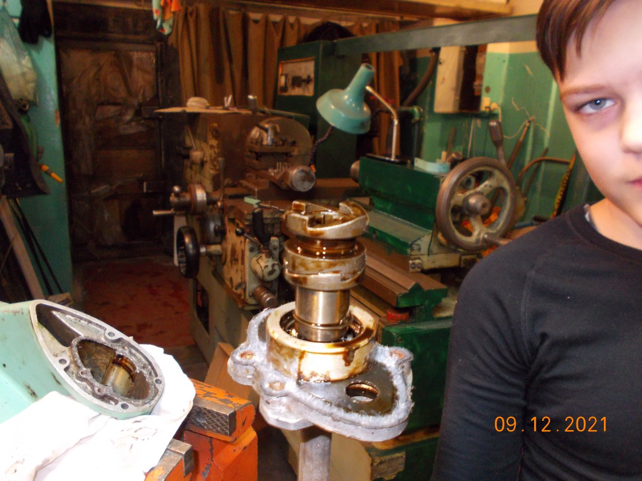

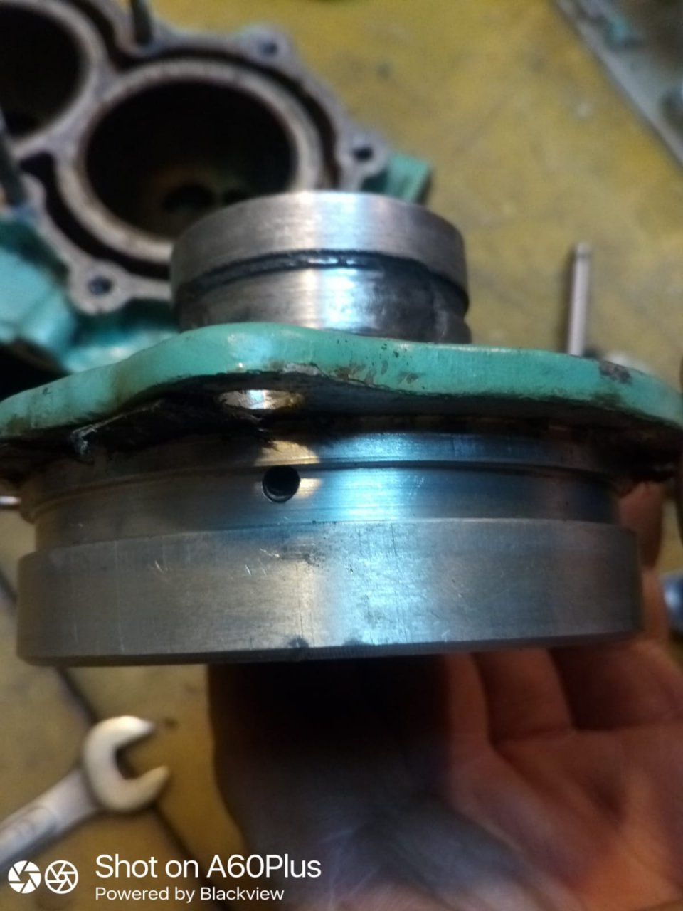

Ветерок 8 шестьдесят шестого года продолжает удивлять! Верхняя опора КВ с лабиринтным уплотнением и проточкой с внешней стороны.

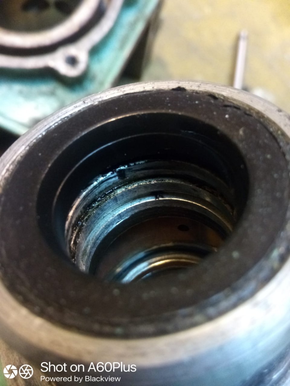

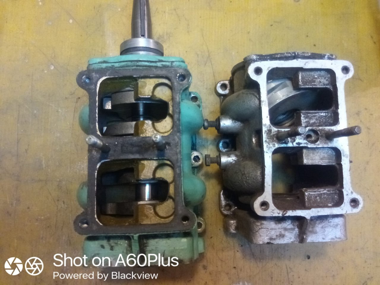

А такие проточки встретил первый раз. Ещё покрыты желтоватым составом. Рядом блок для сравнения.

И нижняя шайба, которая держит иголки, большая, диаметром с внешнюю обойму 204-го подшипника, ставится проточкой к подшипнику.

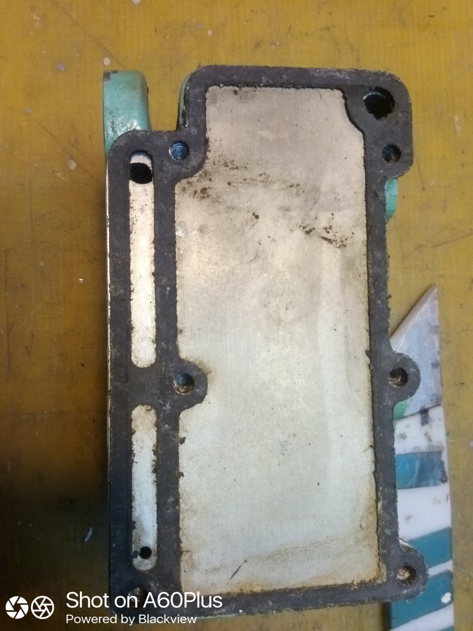

И ещё на проставке маленькое отверстие в левом нижнем углу, подозреваю для слива воды, чтобы не замёрзла.

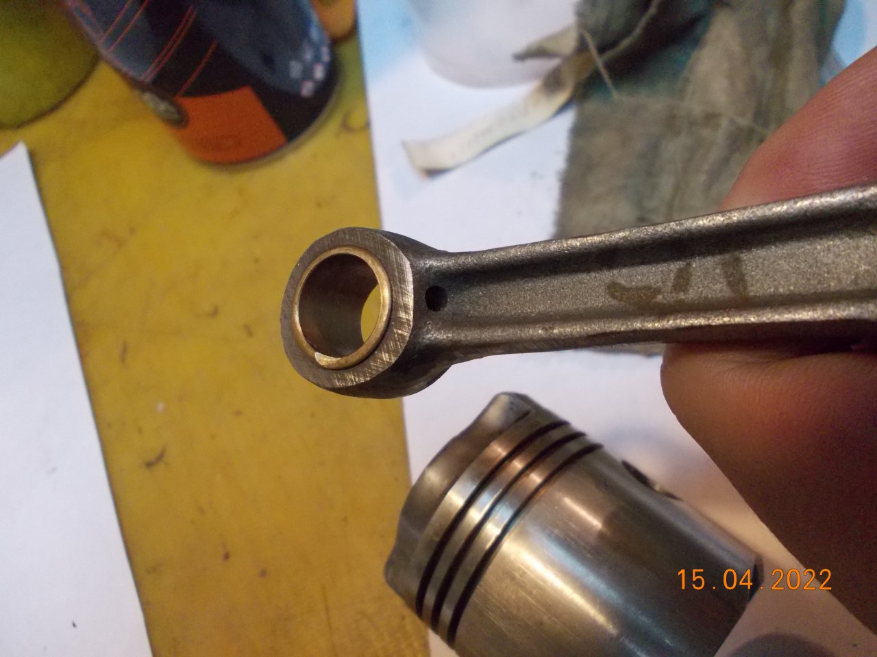

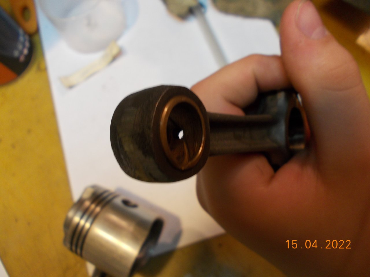

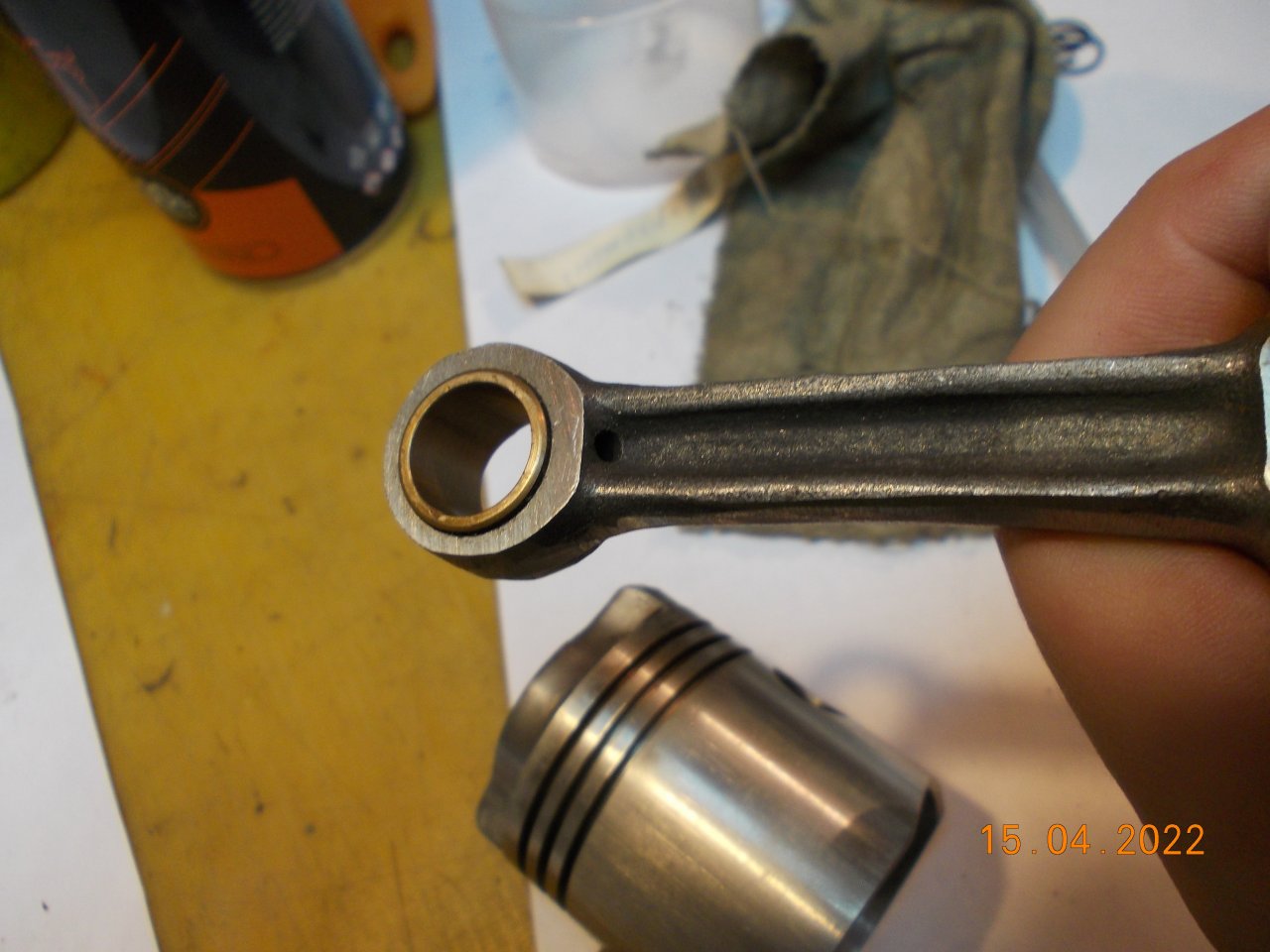

Вот ещё прикол от Ветерка8. Отверстия для смазки поршневого пальца с двух сторон и сходятся в одно.

На втором шатуне,как положено, одно отверстие.

Недавно подсмотрел на Авите шатуны для 12-го сепараторные.Дефисит страшнейший.Ибо это единственное,что дает 12-му хоть какой то ресурс.Втулки на нем-по жизни в полгаза...

А сепараторы еще меньше. Километров 5 полным ходом и пальцы в поршнях как нога в отцовском валенке. Двенадцатый, что со втулками, что с подшипниками рассчитан на работу в пол-газа.
