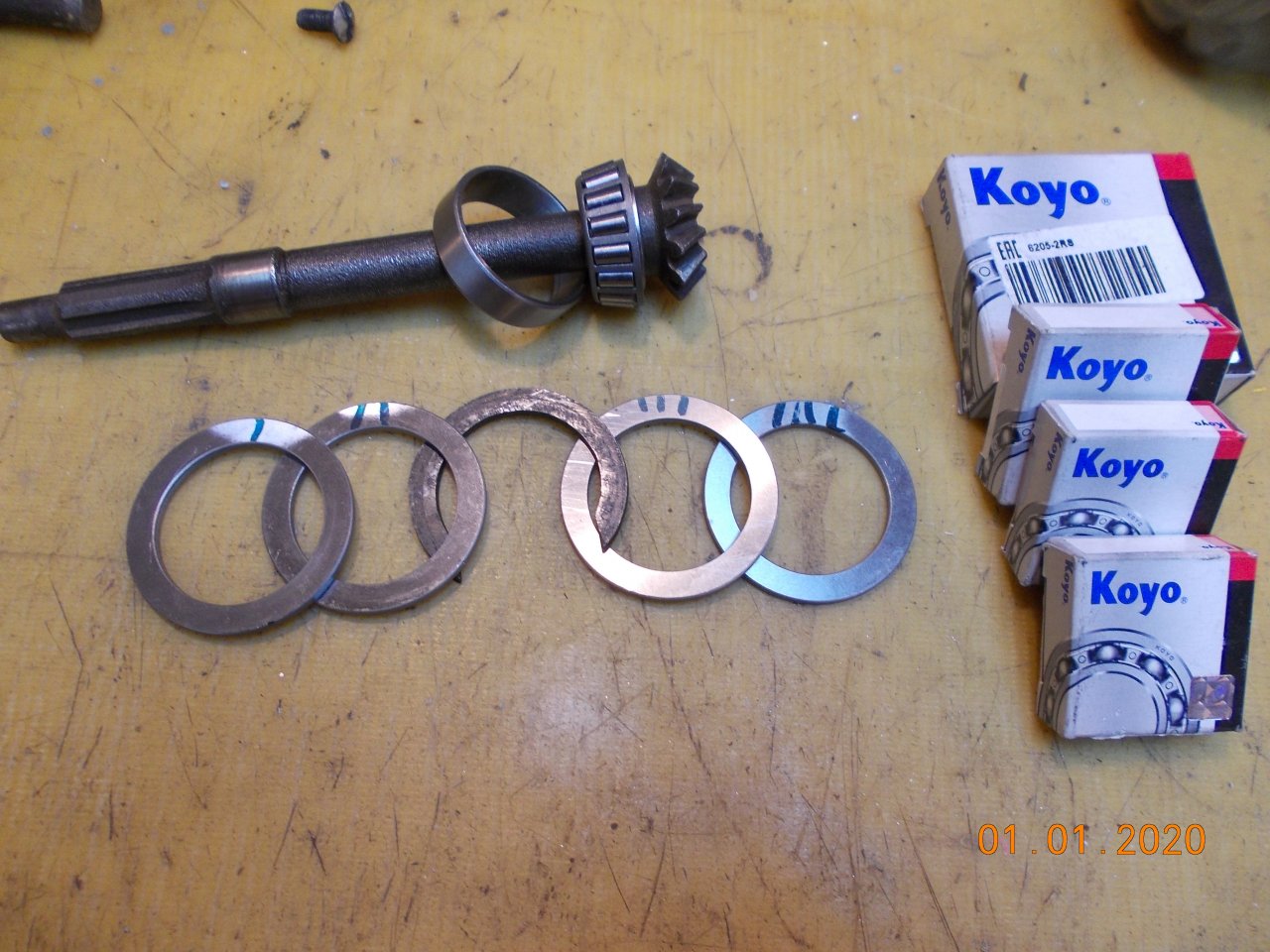

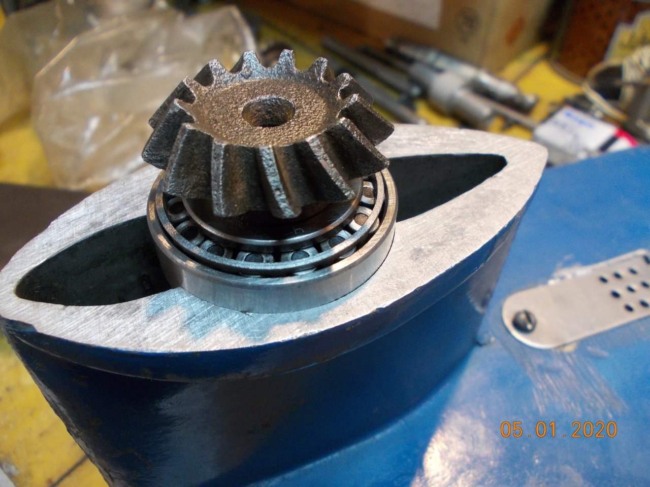

Продолжим начатое в прошлом году! Токарь постарался и 31-го принёс готовый заказ. Подтянулись подшипнички. Можно приступать впихивать впихуемое.

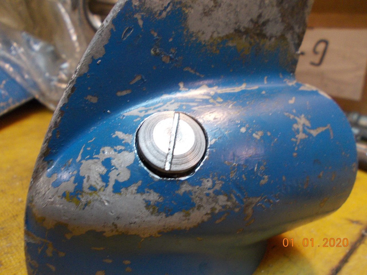

И ещё новая пробка. На старой резьба была частично сорвана, частично замята. Как умудрились, ума не приложу.

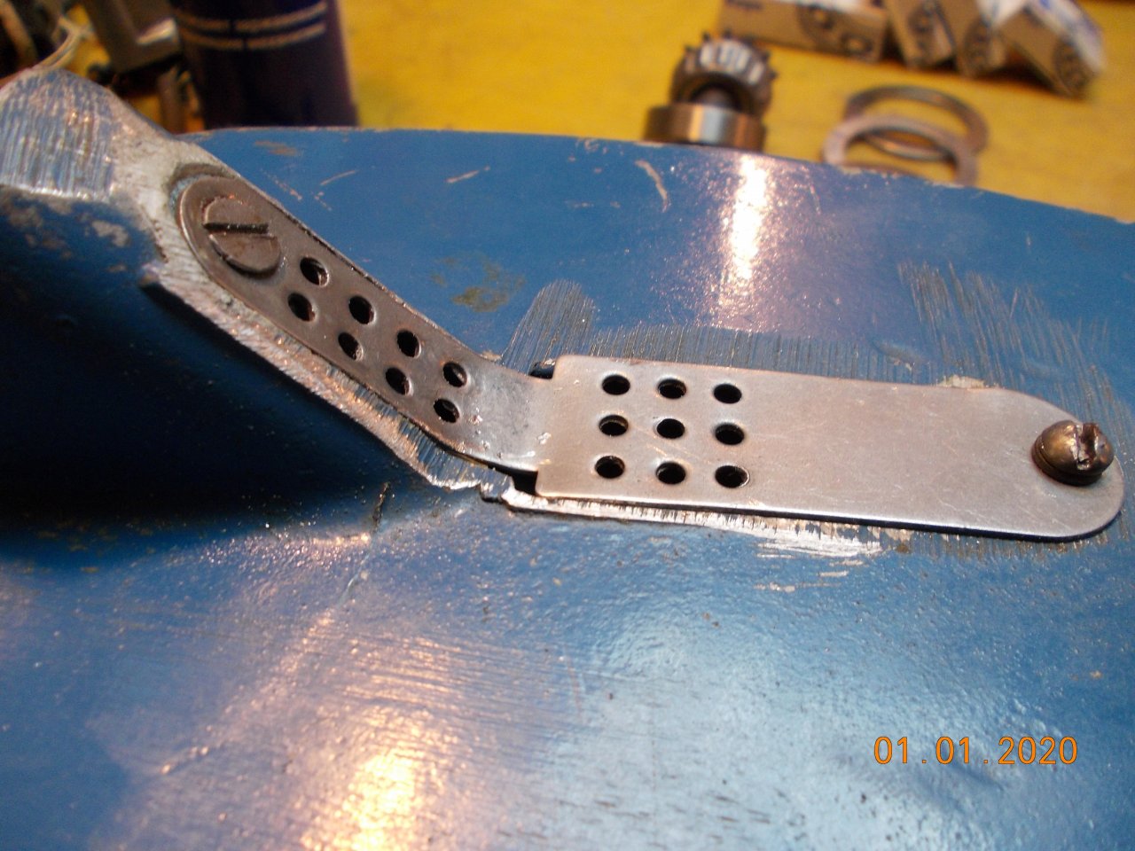

Маленько выправил водозаборник. Торчал безобразно пришлось пересверливать верхнее(на фото) отверстие.

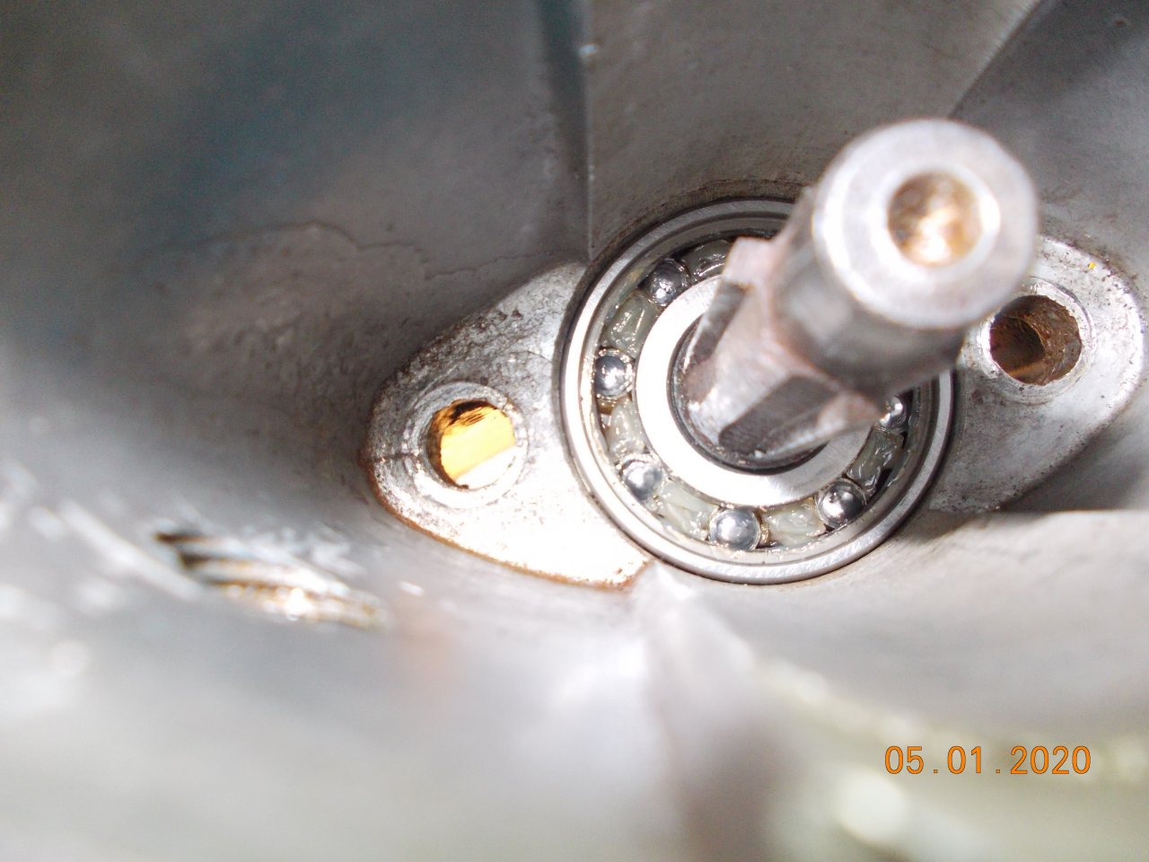

Думал сегодня редуктор подсобрать, да не тут-то было. Конический подшипник встал как надо. А шариковый болтается в посадочном месте.
170579
170580
ФЛВ
27.06.2014
468
148
Леонид
Казанка-м
Ветерок8;12 Москва м

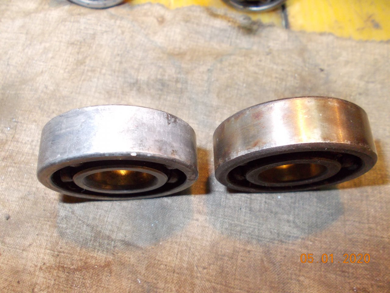

Стал промерять, а старый подшипник на десятку больше. Технари скажут "не может быть", согласен. Пригляделся внимательней, откуда лишнее. Оказалось наружная обойма обмазана тонким слоем алюминия. Второй подшипник для сравнения.
efik53
25.01.2017
2 073
668
72
UA
Виктор Ефимов
Энерджи 350 НДНД
А старый хорошо вращается? Он и провернулся в гнезде.

Да вращается. Но всё-таки к этому склоняюсь. Ибо по другому объяснить не могу.

Шестерня конечно убитая коррозией. И ведомая тоже? Работать будет но вой и шум ... Насечки по посадочному ...иначе новый корпус проставки.

Купи валвтулочный фиксатор и собирай на него провернутый подшимник.
Спасибо, Алексей! Совершенно неожиданно перед Новым годом стал обладателем такой штуковины. Заверили, что хорошо работает. Рискнул и посадил с его использованием. Интересно-же.

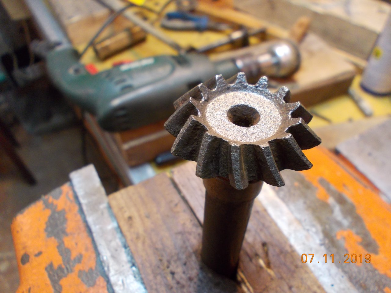

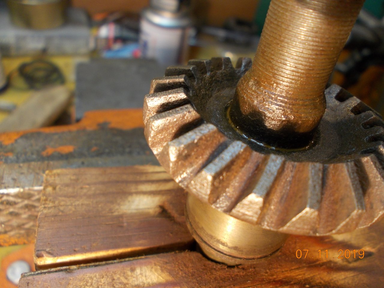

Конечно, Роман! Шестерни хватили, но думал что будет хуже. Вполне себе походят ещё, масло первое время почаще менять, обкатка.

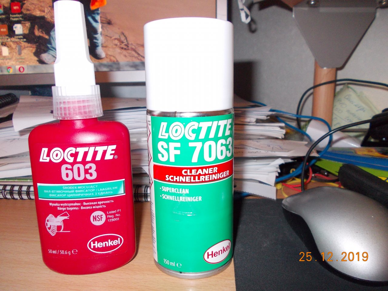

Леонид, при установке редуктора в корпус проставки на шпильки можно установить шайбы увеличенного диаметра. Внешняя обойма подшипника будет фиксирована.
kav75
16.01.2010
2 791
1 371
Томск (Северск)
На локтайте будет обойма держаться очень хорошо, если поверхности обезжирены.
Даже простой неразъёмный фиксатор резьбы держит насмерть. Проверено на Вихре в похожей ситуации, только подшипник был верхний в картере.
