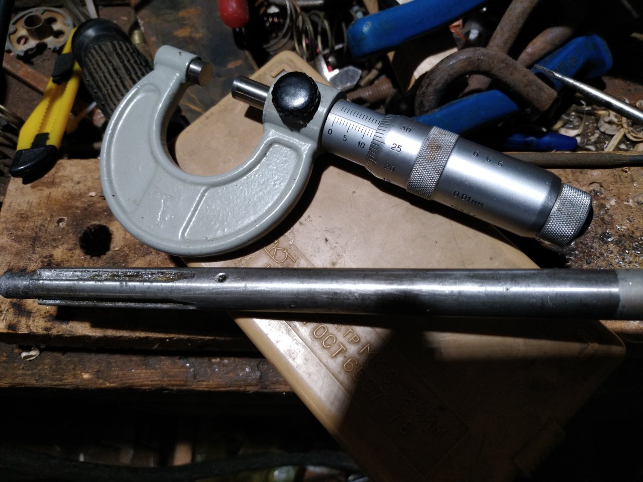

Вроде как нашел контору, после осмотра сказали получится у них наплавить и проточить без деформации или нет!
Вопрос: на фото красным овалом обвел рабочую поверхность вала, который работает в бронзовой втулке! Справа на фото на валу маленький буртик и вал немного потолще там, почему на валу так сделано, если во втулке вал свободно ходит?

Тепловой зазор? Или кто-то уже проточил? Слева тоже виден буртик.

Вот новая. Никаких проточек нет.
Диаметр 12,78мм

Если тот буртик наружу, как тогда собрать редуктор? Если же наружа буртика в размер, тогда подшипник прослаблен. Имхо. По доугому никак его не собрать.

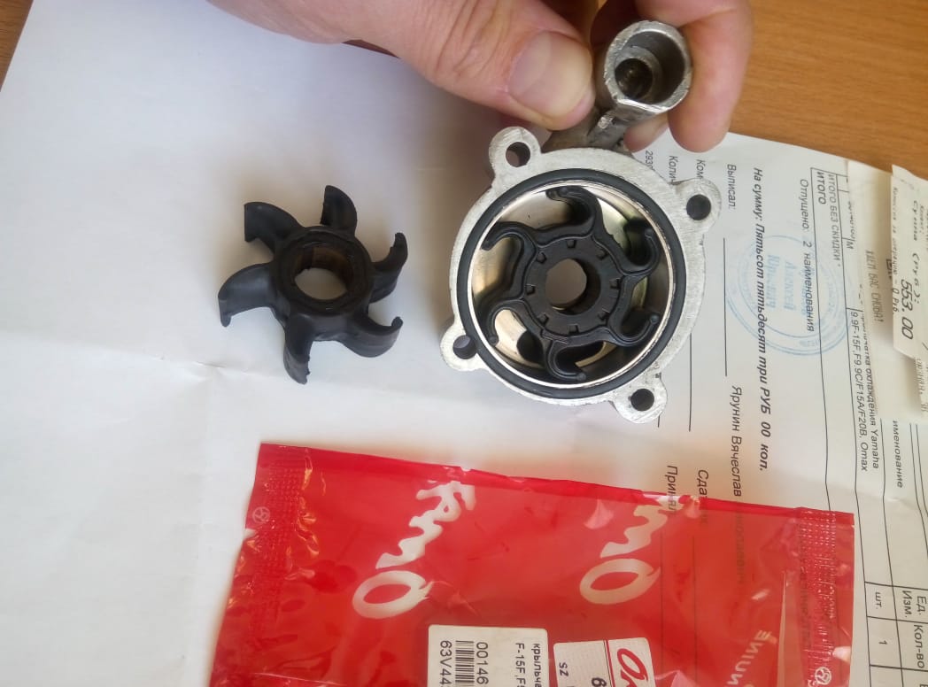

Прикупил вчера крыльчатку от Ямахи, все на фото!
Покрутил в руках оригинал и Омакс, все сделано на Тайване, отличий нет вообще, кроме цены 1500 против 500 р., качество одинаково, будто с одного завода!

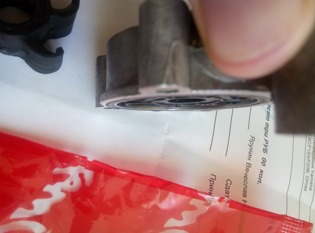

Разница по высоте 1 мм, показывал токарям, они говорят не смогут зажать корпус и проточить на 1мм из-за трубки с боку:?
Tigin
11.09.2015
29
челябинск
романтика и лодка по мотивам Зимина, Ока2м
Стрелы , Москвы, Нептуны и др. Вихрей нет.
В четырёхкулачковом патроне делал. Просто выставлять долго.

Мне на фрезерном делали. Это, по идее, фрезерная работа.
