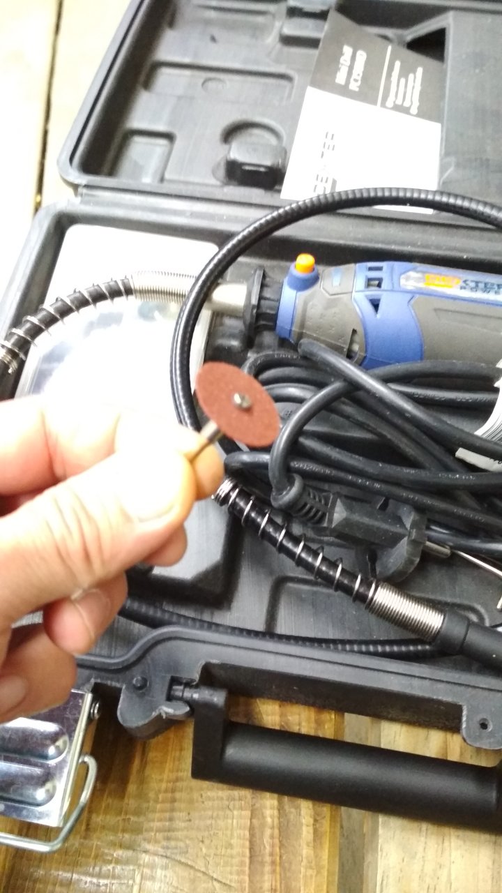

Был мот в ремонте весной - хотел снять видео как достать глухой подшипник, думал что тема заглохла и не стал. Но видимо периодически возвращается как бумеранг))))). На снимке диск - он как болгарка(только маленькая) д20мм. на 8000об. режет остатки обоймы.

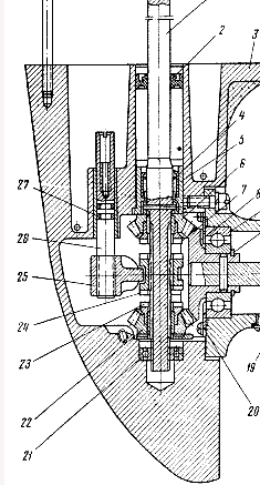

Косвенно оценить можно. Вставить "голый" вал и рукой покрутить-послушать. Ну, или эндоскопом для верности посмотреть (у меня нету). Подобраться к нему очень сложно. Те, кто советуют "расшатать и тянуть", видимо, совсем не в теме. Вот он под номером 21:
165517
4 200
Дык с этого и начать.
Этот подшипник, пожалуй, самая поганая болячка Москвы. Вся вода, попавшая в редуктор при хранении мотора сепарируется в самую нижнюю полость редуктора, в которой как раз этот подшипник и находится. Ну, и ржавеет он, конечно, первым. Особенно в моторах, которые долго хранили, не заменив перед этим масло. Я же говорю, Сергей, ты не в теме просто.
