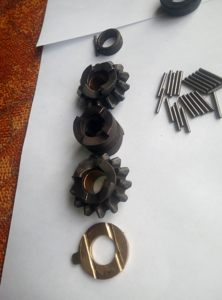

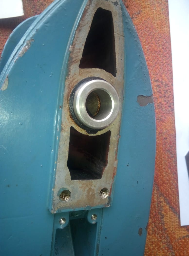

Вернулся! Разобрал сегодня редуктор, все подшипники в отличном состоянии, завтра фото скину! Вот стою перед выбором оставить их или заменить на современные?

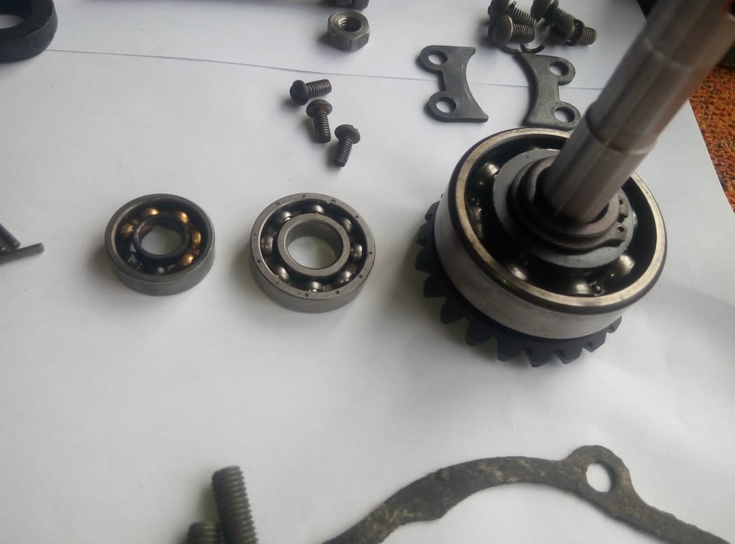

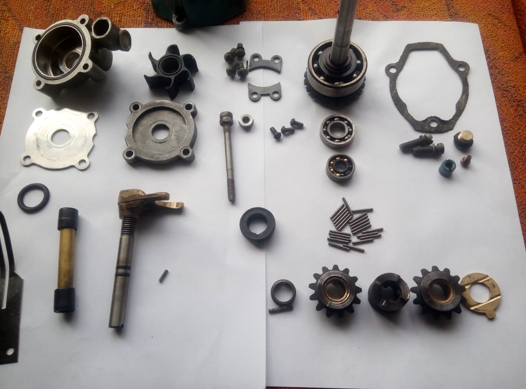

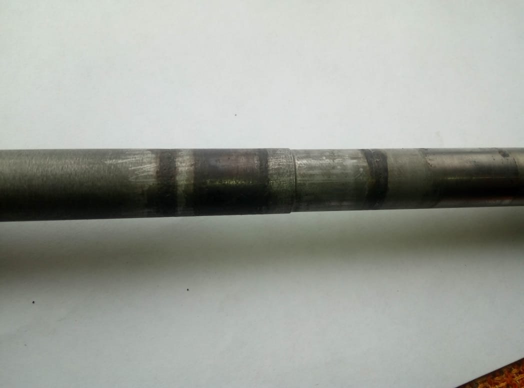

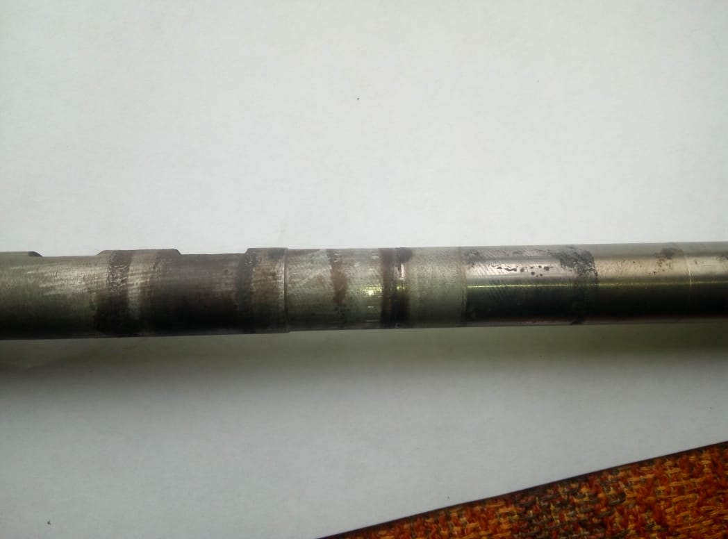

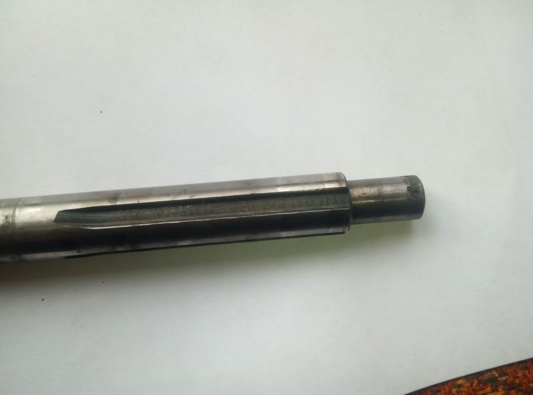

Немного слукавил! С утра начал прокручивать оставшийся нижний подшипник, а он подзакусывает! Вытащил его приварившись длинным болтом и выкрутив гайкой!
Вал немного поела ржа, думаю на фото увидите состояние зч.
Кстати, когда промывал редуктор бензином и его разобрал обнаружил кристаллы воды в бензине и достаточно много, как понимаю она и убила нижний подшипник :(

В общем не плохо. Не видно износа упорной поверхности втулки, что в корпусе осталась и состояния наружной обоймы игольчатого подшипника. Огорчают раковины под иголками на рессоре. 89 придется новый ставить и, скорее всего, заменить иголки. Промеряй их микрометром перед сборкой.
Как защитить... Заполировать дорожки под сальниками и почаще менять масло. Или не мокать в воду редуктор ;)

Соглашусь! Вал нужно наплавить и проточить, буду искать контору! По подшипнику игольчатому вроде не так все печально, с виду обойма целая, ролики без ржи!

Все кому показываю вал, говорят, что подшипник сепараторный в хорошем состоянии и место на валу нужно шлифануть, под бронзовой втулкой тоже самое! Сальник советуют либо поднять, либо утопить, чтоб по целому работал! Наплавить сказали не пойдет, мол повести может не хило:?

+++ Если действительно хорошее сопряжение в приведенных элементах -- так полируй и в путь .. Наплавка - это когда выхода нет ..
В двухстах метрах от моего дома в советское время работал цех по ремонту глубинных погружных насосов ( артезианских ) скважин .Везли даже из соседних областей -- перематывали , наплавляли аргоном и протачивали посадочные места и все работало потом годами . Я не специалист по сварке -- но мне наплавлял именно бывший работник этого цеха ...

89 - можно проточить низ рессоры до 8мм и получиться 8х22х7(8) - эти тоже распространенные.
с рессорой не заморачивайся сильно. зажми в патрон дрели и отполируй дорожку под сальником наждачкой 500-800-1000. Этого будет достаточно на 3-5лет. дальше видно будет.

+++ Александр " bosya@ ! Просьба не давать . очень мягко , ("нехороших ) советов нашему новичку ... !!! Уменьшать диаметр приводного вала в пяте -- чепуха полная . Это и так слабое место в редукторах , не только советских , но и в импортных , ибо там всегда скапливается влага .. Про коррозию микрошариков в 89 ,просто не говорю ... Зажать в дрели иголки нижней головки шатуна вполне можно .. Но приводной вал мелкомоськи -- это в токарный станок .. Можно , конечно , и зайца курить научить , но не наше это .. Как ты можешь , как в анекдоте " по телефону аборт сделать " ?? Надо же место сопряжения промерить , просмотреть ... ??!!
